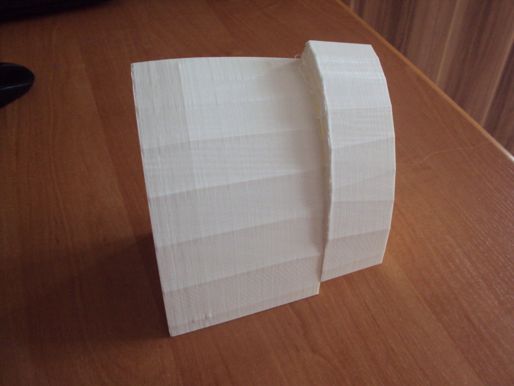

enter1978 Opublikowano 22 Kwietnia 2019 Opublikowano 22 Kwietnia 2019 Naszło mnie ostatnio na budowę rozpoczętego modelu, trochę posklejałem drewna i wczoraj postanowiłem wykonać ostatnią część kopyta kabinki. Włączyłem drukarkę wieczorem , drukowanie przebiegało normalnie , drukowałem z prędkością 250% , gdy sie kładłem spać miałem już 52% elementu zrobione. Rano jak wstałem to się zdziwiłem bo coś poszło nie tak, i nie za bardzo wiem co ?. Akurat w tym przypadku to nie problem bo rozetnę część w miejscu przesunięcia i skleję tak jak powinno być , i tak kopyto będzie szpachlowane. Ale ciekawi mnie co się stało że drukarka przesunęła górę elementu względem dołu?
d2f Opublikowano 22 Kwietnia 2019 Opublikowano 22 Kwietnia 2019 Zablokowała się któraś z osi. Pewnie na wałku masz ten czarny syf z łożyska liniowego, na samym końcu zakresu ruchu. Pewnie zasechł i jak łożysko osiągnęło ten punkt, to się zblokowalo i zrobił się Tobie offset na dalsze drukowanie.
