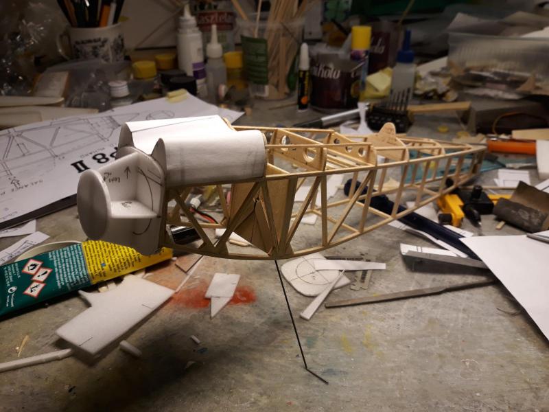

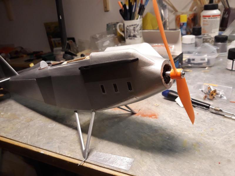

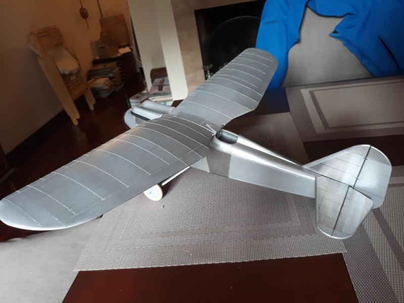

A teraz do rzeczy. Od ponad roku ogladalem osiagniecia kolegow na tym forum i jednoczesnie budowalem na poczatku kity guillowsa i dumasa. W koncu zdecydowalem sie zbudowac cos samemu na razie z planow. Wybor padl na P8semke z planow p JD McHard'a dostepnych na outerzone. Plany lekko powiekszylem. Pobizej fotorelacja z budowy.
Ortodoksow przepraszam ze bedzie to troche relacja 'wsteczna' ale prosze to zapisac na rachunek mojego strachu przed rozpoczeciem relacji budowy ktorej konca w postaci lotu nie bedzie - a tego bardzo bym nie chcial. Dzis model jest juz w 90% gotowy i jestem zdeterminowany zeby go ulotnic:). Nastepne zdjecia wkrotce.

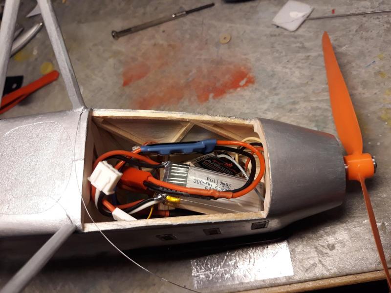

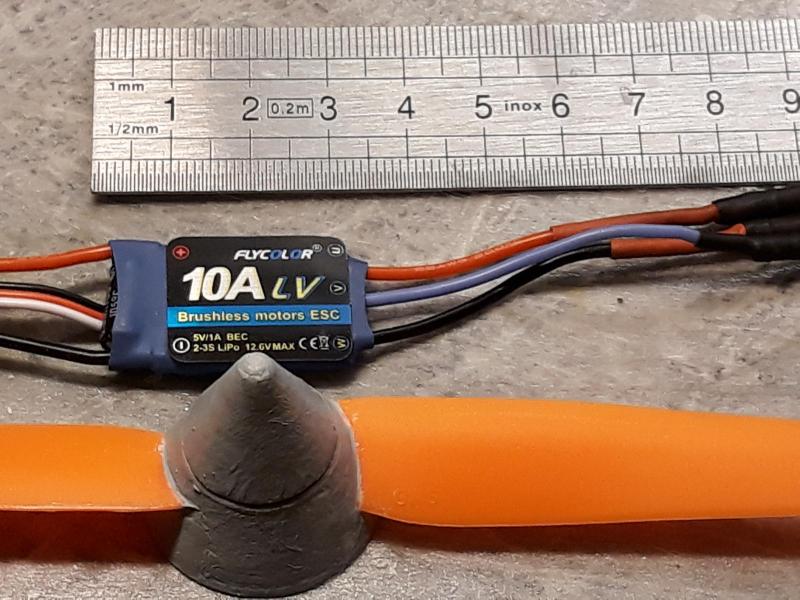

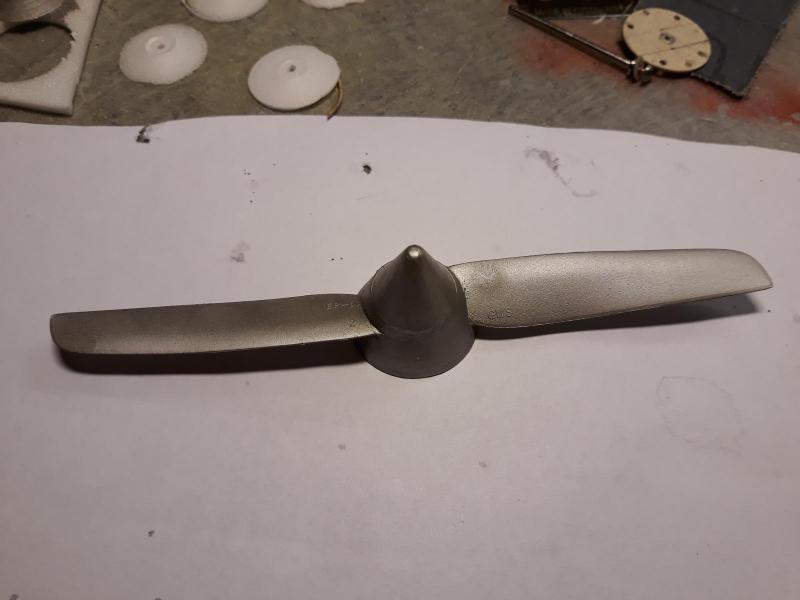

Super wygląda. Tylko jedna uwaga co do śmigła, pomarańczowe tak paskudzi że aż psuje całokształt. Nie ma czarnych gdzieś? Niby pierdoła ale no :D

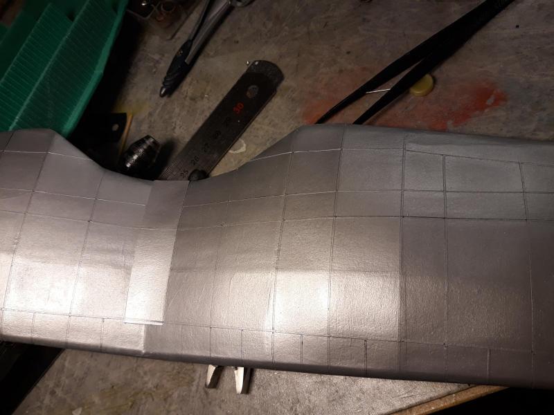

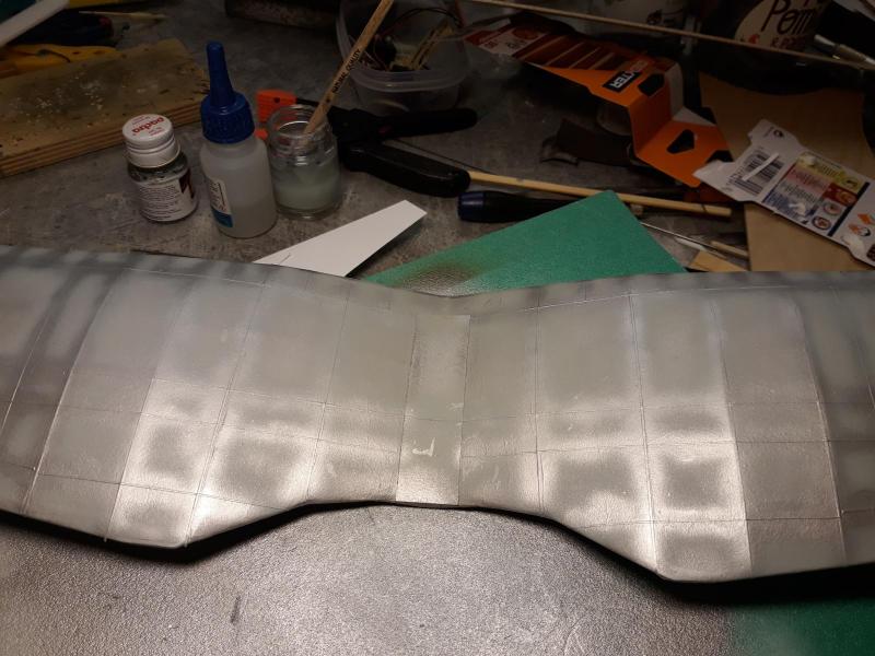

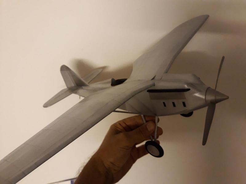

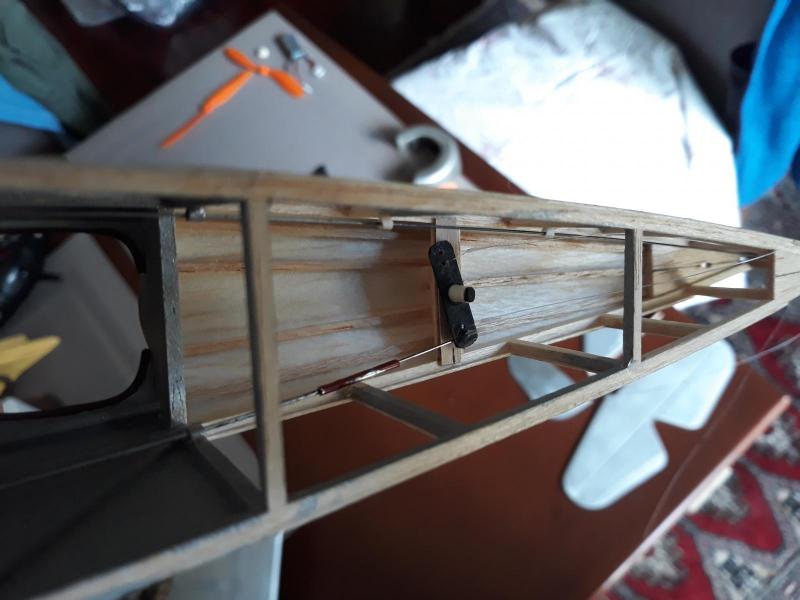

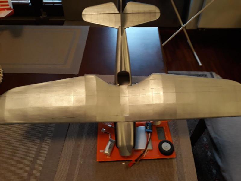

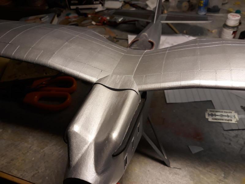

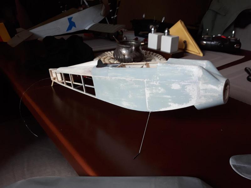

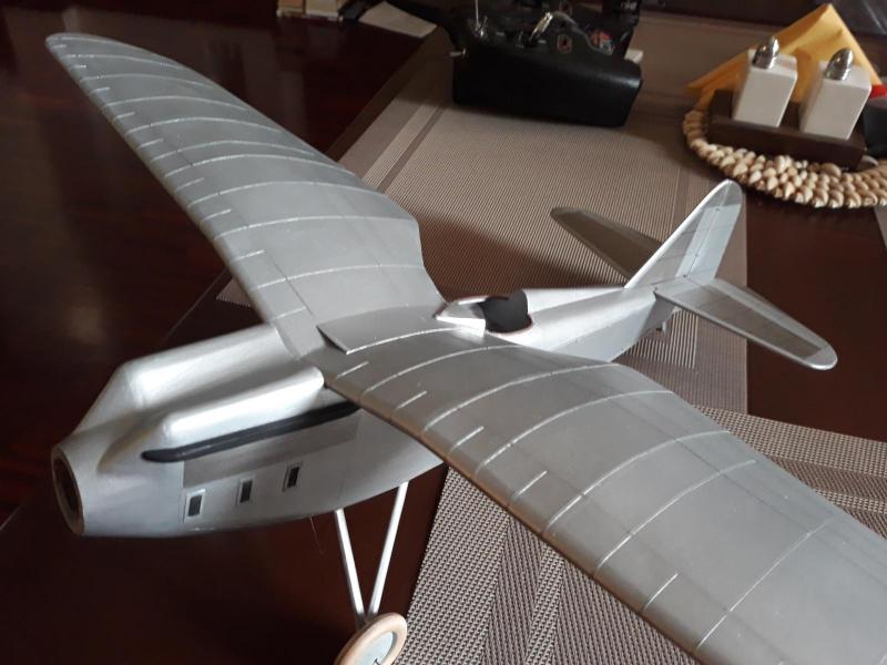

Dzieki;) ale czy bedzie latal?? Oto jest pytanie!!Przod kadluba basa 0.6 tyl papier jap.żeby bylo lzej. Skrzydla od gory balsa 0.6 plus pap.jap. dol skrzydel pap.jap. Linie podzialu na platach imitowalem taśmą tamiya 0.4. Musialem oczywista zbombardować nieco podkladem i wagi przybylo ale nie moglem się powstrzymac bo linie rysowane na aluminium wszędzie to troche slabo wygladalo. Dzis dopiero wkleilem plat i jutro będę mogl wywazyc model, ciekawe jak to wyjdzie. Jako 'last resort' kupilem super mikro baterie 2 celową zatem jakby co to mam nadzieję że jakoś sie uda.
Pzdr.
M
Jak to powiadają górale "co najmnien raz poleci" :-) ale nie martw się na zapas. Kończ ten piękny model i w górę go.

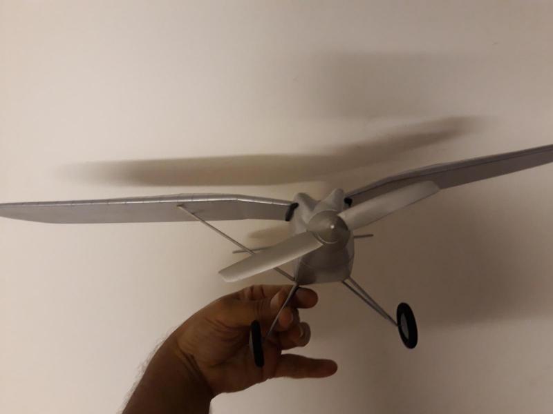

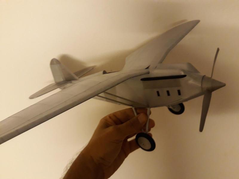

Rozpiętość 59 cm.Dlugosc o ile pamietam 47cm. Na ostatnim zdjeciu model z calością osprzetu (brak tylko zastrzalow plata i stat poz.) waży 96 gramów. Czyli chyba się w klasie zmieszczę;)

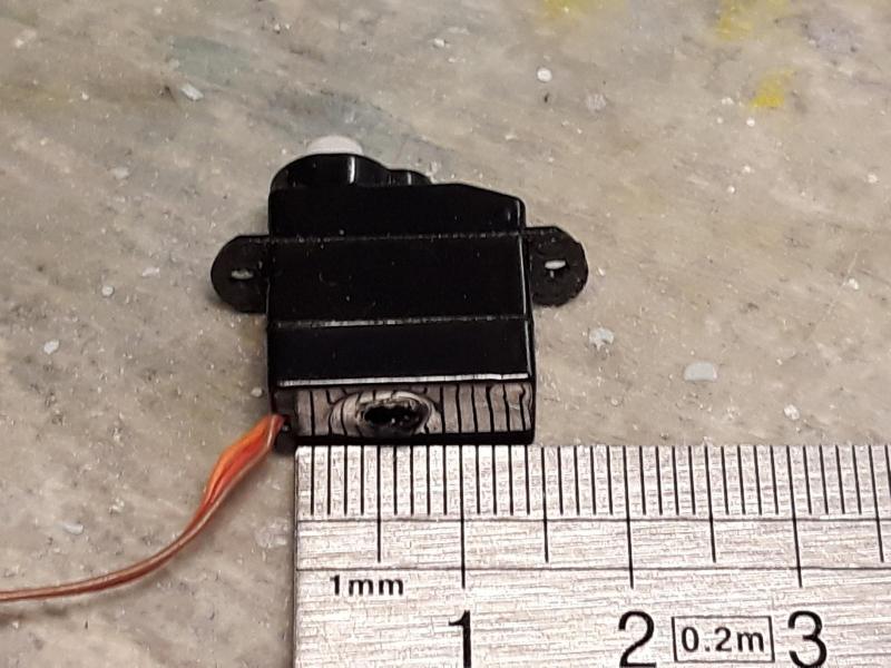

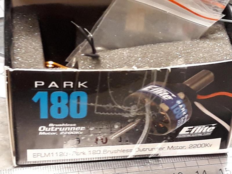

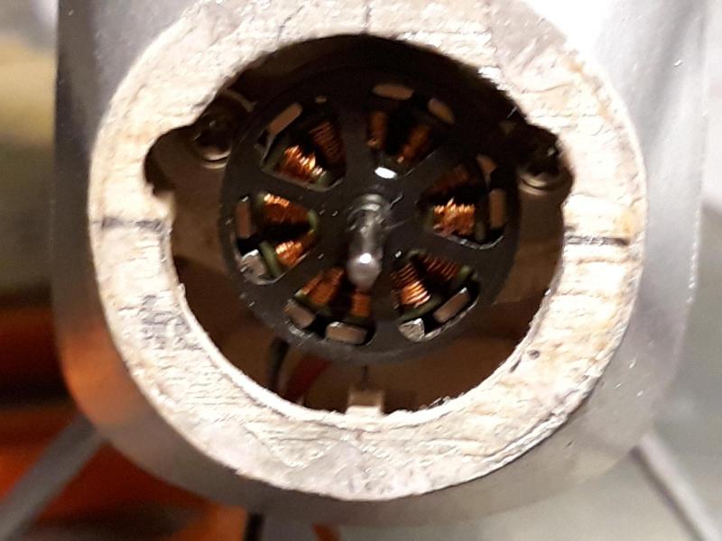

Ale Ciebie trzeba "ciągnąć za język" :) ... Podaj jeszcze motorek, serwa i regulator, aku masz Fullymax 300mAh 2S.
Wszystko na zdjeciach mam nadzieję widać;) serwa to jakieś anonimowe mikro ale sprawdziły sie juz w innych modelach.

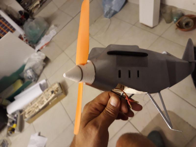

Kurczę ale Kolega czujny!!!:) Tak dokladnie bylo, a bylo bo sie nie chcialo przeczytac ze zrozumieniem instrukcji od odbiornika spektrum i sie kabelków nie pozmieniało;( moja modelarska droga to męka!;)

Z lataniem.... no, ehh, ummmm, zasadniczo za dobrze chyba nie jest ale utrzymuję sie w powietrzu;) obok domu mam szczęśliwie łączkę ktorej jeszcze deweloperka nie zabrala i tam nad (obecnie wysoką) trawą latam. Dopóki latam swoją 'planktonową' flotą jakoś daję radę. Nieuportem latam od roku, Fokkerem od paru miesięcy i jeszcze żyją. Ale szczerze to muszę sie jeszcze duzo nauczyć.

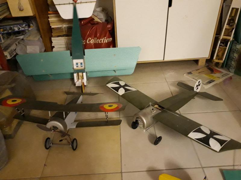

Fotki poprzednich modeli chetnie przedstawię ale są to kit-y tylko konwersja moja.
Na razie chcę powiedzieć gws-owo kolorowym niedowiarkom moje zdecydowane nie!! (vide foto). A tak serio to nie moge się doczekac kiedy zobaczę modelik juz z wlaściwym dziobem. Mam nadzieję dziś;)

Model i wykonanie super, możesz nam przybliżyć na zdjęciach te inne modele najfajniejszy jest ten dwupłat pierwszy od lewej, co to jest?
Bedę przybliżał z przyjemnością ale nie wiem czy dziś dam radę, no zarobiony jestem!;)

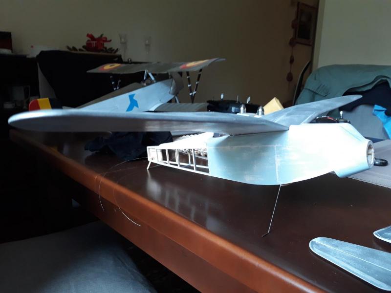

Jutro wyjezdzam na pare dni i dlatego nie moglem sie powstrzymac zeby go choć na chwilę nie złozyć.
