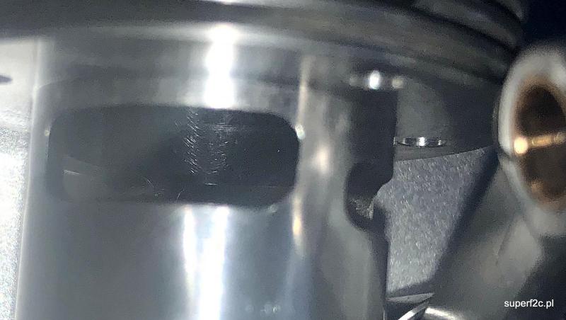

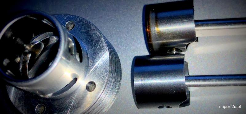

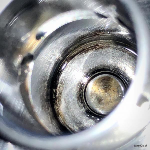

akurat mam zeszłoroczny zestaw z wyczynowego modelu w którym zestaw się skończył w domu i mogę pokazać jaki widać nagar po co najmniej pół godzinie zawodniczej pracy.
w głębi cylindra nagar został zdjęty szmatką na kawałku patyka. Chyba nawet bez amoniaku. Bo ze stężonym amoniakiem byłoby zupełnie czysto. To zasługa zastosowanego paliwa. I oczywiście regulacji kompresji. Ani przez chwilę silnik nie został przegrzany
na górze tłok z tego cylindra z nagarem, na dole nowy tłok do wtarcia w ten cylinder po prze-honowaniu
honowanie to nic innego jak przetarcie docierakiem z grubą pastą diamentową tak aby powstały ryski w chromie. Wcześniej drobniejszą pastą były sprawdzone błędy kształtu. Jak geometria okazała się akceptowalna to dopiero było ponowne zrobienie rysek na utrzymanie filmu olejowego
