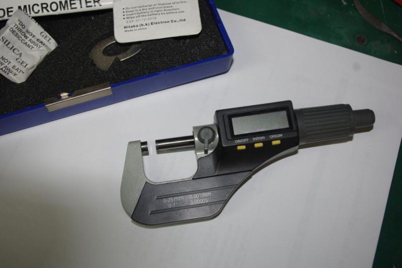

parę dni temu miałem w ręku podobne jak na zamieszczonych fotografiach urządzenie pomiarowe. Które niczym nie odbiegało podczas pomiaru od uznanych marek.
 Nabyłem na niemieckim ebay-u. I prosto Chin do 6 marca mam mieć u siebie. I wtedy dopiero opowiem co to jest warte za 130 złotych.

Podobne narzędzie, jeżeli nie takie samo jest w moim posiadaniu co najmniej od 12-stu lat.
Otrzymałem je w prezencie od Ś.P. BOHDANA LUDKOWSKIEGO i traktuję je jako pamiątkę po NIM.
Ale do mierzenia to jakoś nie za bardzo.
Niby mierzy i ma te trzy miejsca po przecinku...
Ale jeżeli narzędzie do mierzenia, które ma być super dokładne troszkę klekocze i ma luzy a do tego prawie w połowie jest wykonane z plastiku,
to ja w takie pomiary nie wierzę.
Wolę korzystać z naszych polskich mikrometrów, których posiadam w wystarczającej ilości do zmierzenia wszystkiego co mi potrzebne.
A tak przy okazji radzę zaglądać do lombardów. Tam często można wyhaczyć całkiem porządne narzędzia na bardzo małą kasę.
Cztery z moich porządnych mikrometrów nabyłem właśnie w zaprzyjaźnionym lombardzie za grosze, tak mniej więcej w cenie jednego narzędzia.

Nie bardzo rozumiem po co chwalić się czymś co się od dwunastu lat nie używa bo klekocze i ma luzy. :)  Sentyment? Bardzo ważna sprawa. Mam także duży sentyment do tradycji. Szeroko rozumianej.
Przyjdzie na miejsce do mnie do pracy zamówiony przyrząd pomiarowy i go w grupie osób przetestujemy i sprawdzimy co jest wart.

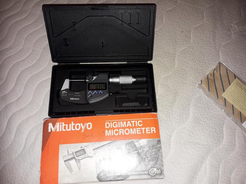

A porządne narzędzie do porządnego mierzenia można nabyć np tu: https://shop.mitutoyo.pl/web/mitutoyo/pl_PL/mitutoyo/01.02.01.071/MIKROMETR%20CYFROWY/$catalogue/mitutoyoData/PR/395-264-30/index.xhtml;jsessionid=1BF43F2330750475E076B5EB0F761926
I wtedy możemy mówić o dokładnych pomiarach.
A to przedmiotowe darowane narzędzie sprawdziłem i mu nie wierzę... I faktycznie traktuję je jako pamiątkę.

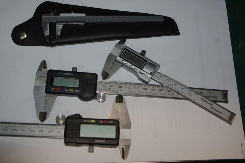

Kiedyś dawno temu parę takich małych cyfrowych "suwmiarek" kupiłem gdzieś za grosze i porozdawałem kolegom. A co... Ma się ten gest:-)
Ale do mierzenia, to one nie całkiem się nadawały.

Kolego MARIUSZU ja próbuję Ci delikatnie powiedzieć, czy w tym przypadku napisać, że ten "mikrometr" to jest badziewie.
Jak weźmiesz w ręce jako fachowiec i zaczniesz mierzyć to będziesz wiedział.
I nic więcej.
Ja przez to przeszedłem 12 lat temu okładem i wiem, Ty zapłacisz 130 zł za opakowanie wraz zawartością i sam się przekonasz...
Nie ma profesjonalnego NOWEGO narzędzia mierzącego z dokładnością ,001 lub więcej na rynku za 130 zł. Chyba, że to okazja, lub jumane. NIE MA!
A jak Tobie wystarczy ten pseudo "mikrometr" to sobie nim mierz.

Co do renomy narzędzi Mitutoyo to trochę tak jak z samochodami.. są miłośnicy którzy twierdzą, że jak "nie ma gwiazdypost-3384-0-82949800-1550426349.jpg- nie ma jazdy" i nic innego do ręki nie wezmą... dopóki nie wezmą... ;)
