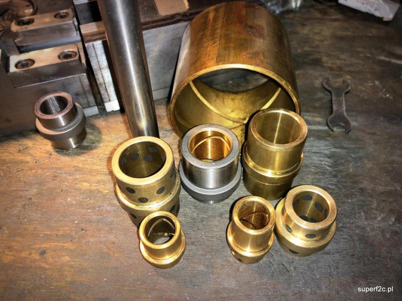

f2cmariusz Opublikowano 20 Listopada 2018 Opublikowano 20 Listopada 2018 nikt nikogo nie obraża i nie ma nawet takiej opcji. Pełen szacunek dla zaangażowanych tutaj w dyskusję. Dlatego jasno i wyraźnie naświetlam plan działań. Co za tym idzie rodzaje materiałów już zastosowanych. Panewki samosmarujące to normalki stosowane przeze mnie od dłuższego czasu. Stosowane dlatego bo są gotowe co nie znaczy że z Kafry czy z netu nie kupuje czasami tam dostępnego brązu i nie wykonuje zupełnie od nowa tulejek pod zregenerowane otwory. Nacinając w środku dodatkowo kanalik smarujący z otworem dokładnie w miejscu pierwotnym plus jeszcze kanał na wpust zabezpieczający przed obrotem panewki Powstaną różne wersje choćby po to aby zmieniając poszczególne elementy zobaczyć zmiany pracy silnika na hamowni. Myślę że dedykowanej hamowni doczeka się replika silnika SIM 2b. Kolejne elementy silnika są teraz rysowane i będą produkowane na tokarce CNC w ilościach przedprodukcyjnych co by sprawdzić poprawność wykonach elementów. 1

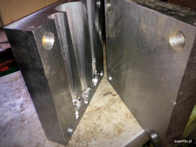

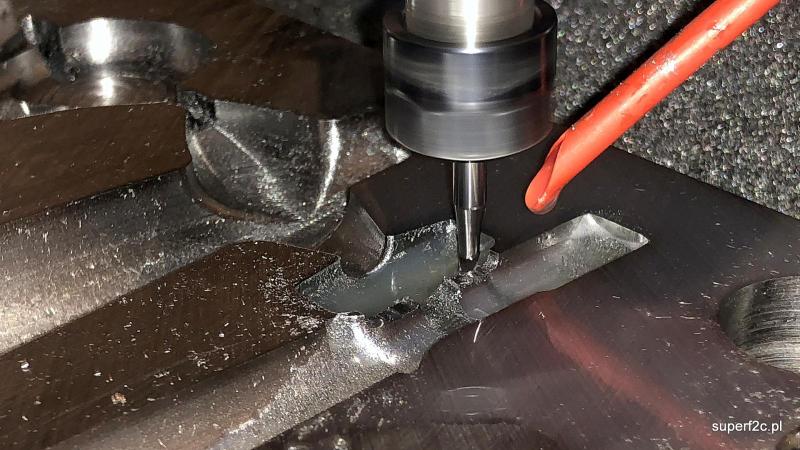

f2cmariusz Opublikowano 21 Listopada 2018 Opublikowano 21 Listopada 2018 niestety czas oczekiwania na małe frezy się wydłuża. Pora zatem drugą stronę doprowadzić do tego samego etapu. co do panewek. To od czasu do czasu używam takich jak na fotografii przy formach wtryskowych do tworzyw sztucznych czy do znalu. widać samosmarujące z grafitowymi "punktami", z rowkiem rozprowadzającym oraz taką co sam dorabiałem a także całkowicie stalową hartowaną. 1

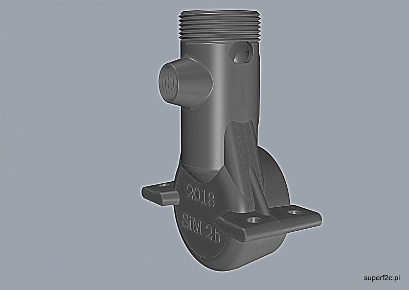

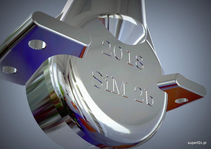

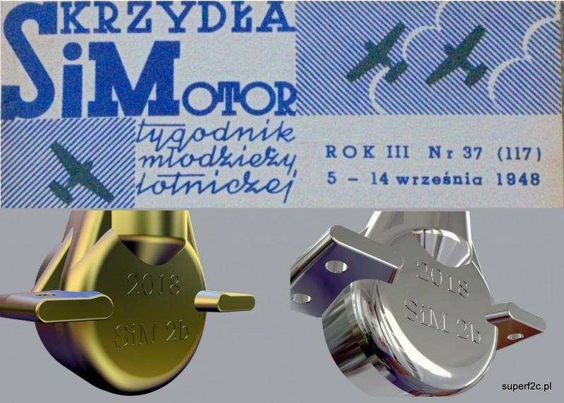

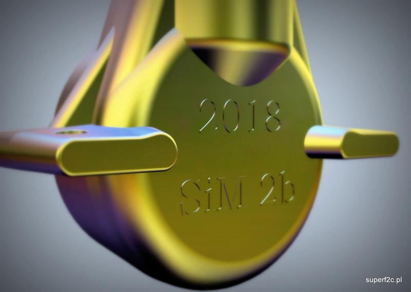

f2cmariusz Opublikowano 22 Listopada 2018 Opublikowano 22 Listopada 2018 dalej się frezuje zgrubnie druga strona i specjalnie nawet nie ma co zdjęcia wstawiać. Co innego zasługuje na dyskusje. A mianowicie logo całego projektu. (Ambitne LOGO). Pierwsza propozycja to tylko pierwszy szkic bo powierzchnia pod ewentualne logo ma jeszcze naddatek. Literki oczywiście nie muszą wystawać w karterze. Mogą być schowane. słabo to trochę widać
AndrzejC Opublikowano 22 Listopada 2018 Opublikowano 22 Listopada 2018 Inicjały wykonawcy obowiązkowo! Do historii tym sposobem przejdziesz...Bo jak np za 50 lat jakiemuś kolekcjonerowi wpadnie w ręce to cudo to zacznie sprawdzać kto to był ten MARIUSZ. A.C.
