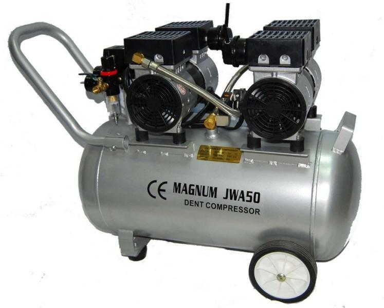

Bartek Piękoś Opublikowano 6 Listopada 2018 Opublikowano 6 Listopada 2018 Do malowania pistoletem - przynajmniej lakiernicy samochodowi - ustawiają zakres ciśnień niewiele wyższy niż modelarze w aerografach, 2 - 3bar, rzadko więcej, natomiast kluczowa jest wydajność, która przekraczać może 200l/min. I tu się robi problem dla naszych cichuśkich agregacików. Chyba, że takiego Rollce_Royce'a - cichy i wydajny Wydajność bez obciążenia 210lPoziom hałasu 55 dBMoc wejściowa 1580WCiężar 31 kgZasilanie 230VPojemność zbiornika 50lMax ciśnienie 8 BAR
dukeroger Opublikowano 6 Listopada 2018 Opublikowano 6 Listopada 2018 imo mały zbiornik, nie będzie stałego ciśnienia. Mój "kadilak" ma 22l i co jakiś czas trzeba było przerwy robić żeby kompresor dobił W nawiązaniu do postu Bartka; wydajność proponowanego przez ciebie kompresora to: Q=9*6/1 (9litrów nabite do 6 barów w ciągu 1 minuty)=54 l/min czyli 1/4 tego co powyżej. Logiczne chyba jest patrzenie na wydajność oraz pojemność zbiornika, przydało by się drugie tyle pojemności.
