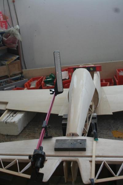

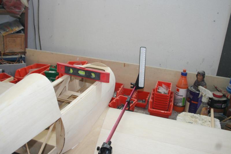

paweln7 Opublikowano 20 Stycznia 2019 Autor Opublikowano 20 Stycznia 2019 Witam Zacząłem oklejać kadłub balsą wkleiłem wzmocnienia w kadłub i mocowanie śrub płata sprawdziłem kąty zaklinowania i zgadzają się z planem ,czyli na razie nic poważnego nie skopałem CDN

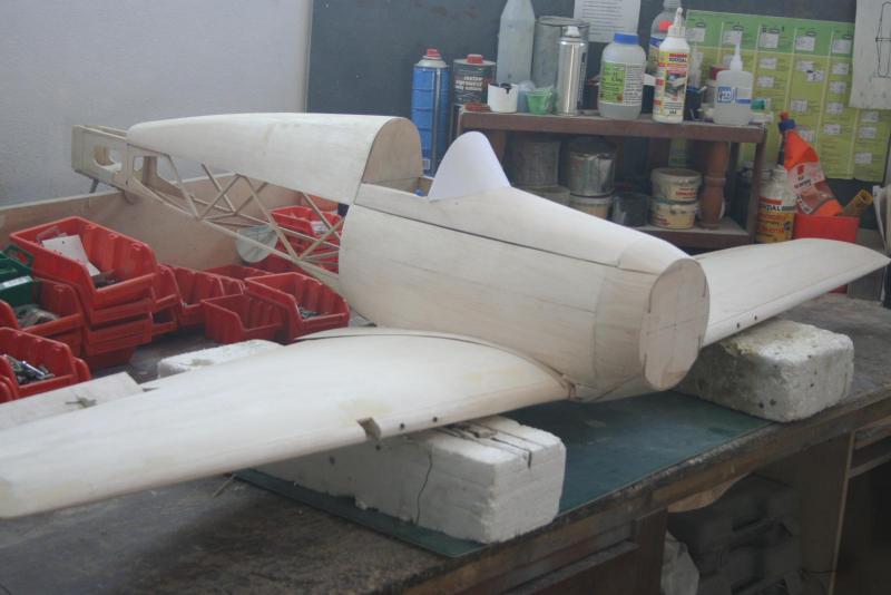

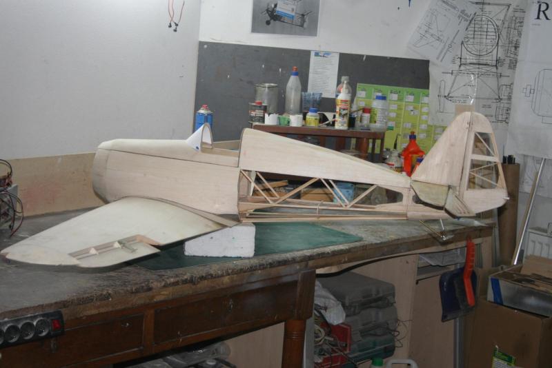

paweln7 Opublikowano 23 Stycznia 2019 Autor Opublikowano 23 Stycznia 2019 Witam Troszkę podłubałem przy RWD to co na zdjęciu Zalaminowałem maskę i osłony amartyzatorów CDN 1

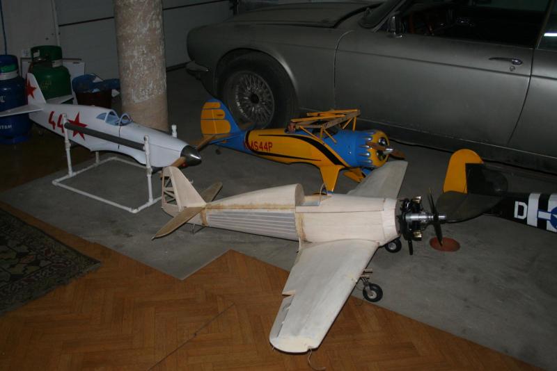

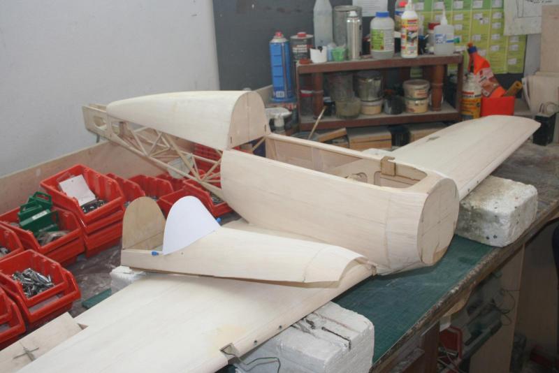

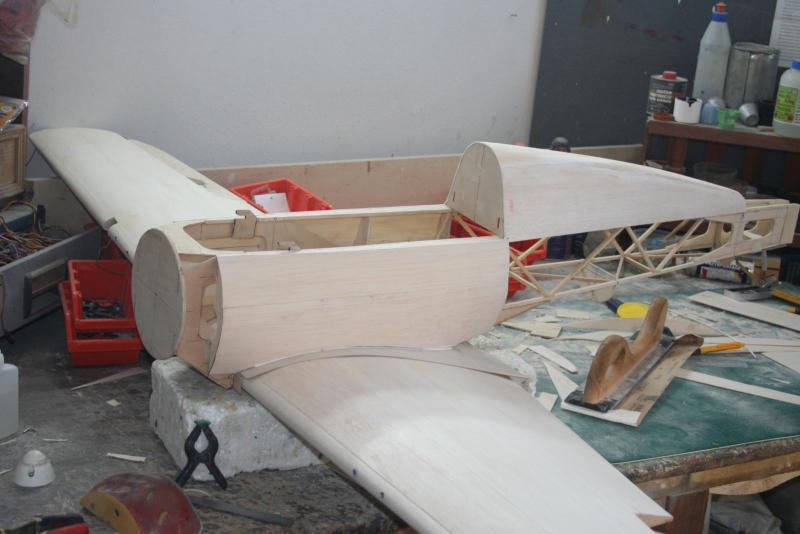

paweln7 Opublikowano 25 Stycznia 2019 Autor Opublikowano 25 Stycznia 2019 Witam Dzisiaj jedna fotka , stan na dziś. PS zagląda tu Ktoś ? 1
Grzesiek Opublikowano 25 Stycznia 2019 Opublikowano 25 Stycznia 2019 Tak ja,sledze i cicho siedze bo co tu duzo gadać.Pikny i narodowy.Ogon koveralem kryty?
paweln7 Opublikowano 25 Stycznia 2019 Autor Opublikowano 25 Stycznia 2019 Ogon koveralem kryty? Brakło podszewka stylonowa
merlin71 Opublikowano 25 Stycznia 2019 Opublikowano 25 Stycznia 2019 Regularnie piękny model. Piękne modele, właściwie bo Jak tez super wygląda. Idziesz z robotą jak burza Jest na co popatrzeć... Podziwiam od samego początku.

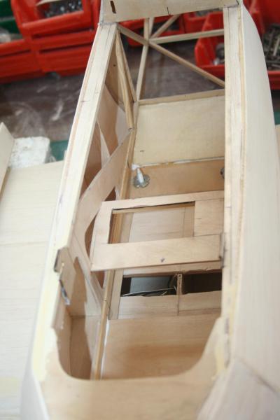

JurekS60 Opublikowano 25 Stycznia 2019 Opublikowano 25 Stycznia 2019 Witam. Podglądam.Bez krytykanctwa. A nie za słaby kadłub za wręgą kabiny ?.
paweln7 Opublikowano 25 Stycznia 2019 Autor Opublikowano 25 Stycznia 2019 . A nie za słaby kadłub za wręgą kabiny ?. Kratownica sosnowa 6x6 , garb góra 2x balsa 5mm boki 2mm dół sosna 3x3 + 3x10 To co na zdjęciu wyważa się samo w zakładanym ŚĆ chyba nie jest źle

merlin71 Opublikowano 26 Stycznia 2019 Opublikowano 26 Stycznia 2019 Pisałeś w jednym z wcześniejszych postów że sprawdzałeś kąty zaklinowania. Mozesz coś wiecej na ten temat? Rozumiem ze model jest całkowicie twoim projektem bo pisałeś że powstaje na podstawie modelu kartonowego. Jakie przyjołeś kąty i profile? Jeśli to nie tajemnica. Tak z ciekawości pytam...
paweln7 Opublikowano 26 Stycznia 2019 Autor Opublikowano 26 Stycznia 2019 Clark Y 15 u nasady zaklinowany na 1.5 stopnia końcówka skrzydła Clark Y 15 zaklinowana na 0 statecznik poziomy symetryczny 6% zaklinowany na 0 skłon i wykłon silnika silnika 2 stopnie
merlin71 Opublikowano 26 Stycznia 2019 Opublikowano 26 Stycznia 2019 Aha. Dzięki. A nie chciałeś jakiegoś dwuwypukłego profilu? Dlaczego clark-y do dolnopłata, myśliwca? W sumie dlaczego nie, ale zawsze myślałem że to taki profil raczej do górnopłatów, Piperków itp...

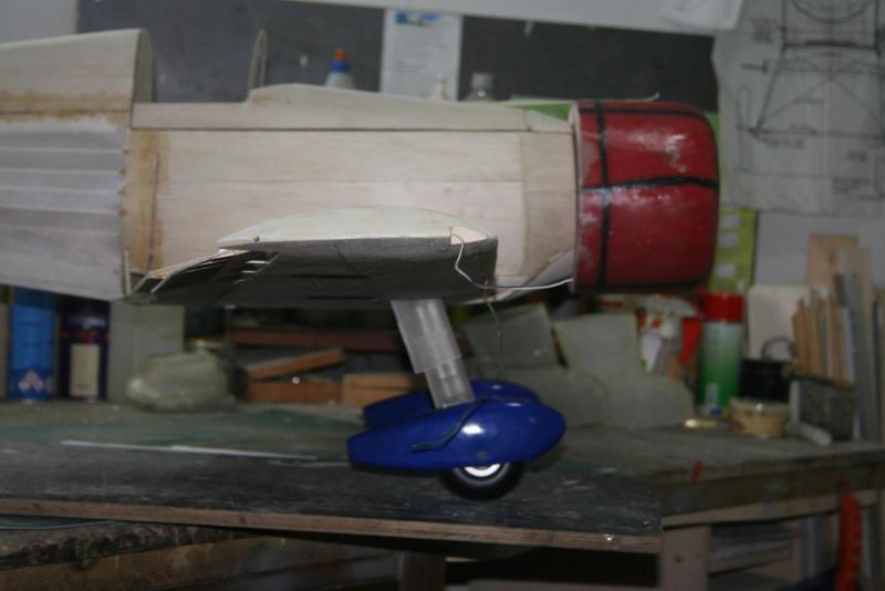

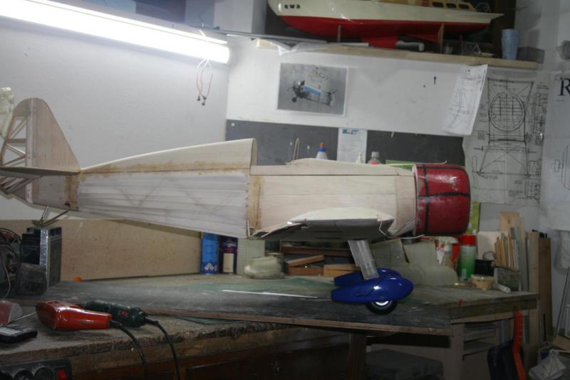

paweln7 Opublikowano 29 Stycznia 2019 Autor Opublikowano 29 Stycznia 2019 Witam RWD założył "buciki" CDN
Grzesiek Opublikowano 29 Stycznia 2019 Opublikowano 29 Stycznia 2019 Kapitalny model a szybkosc budowy imponująca

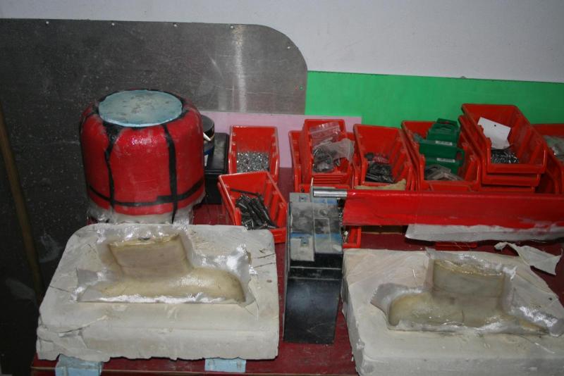

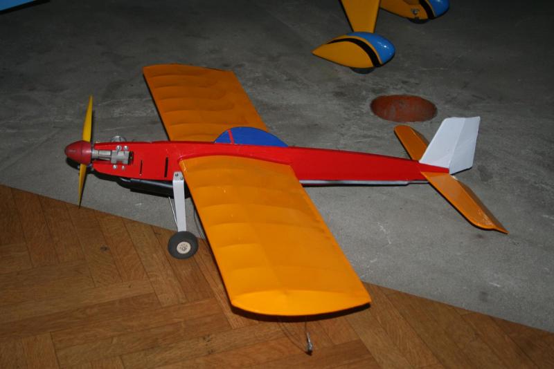

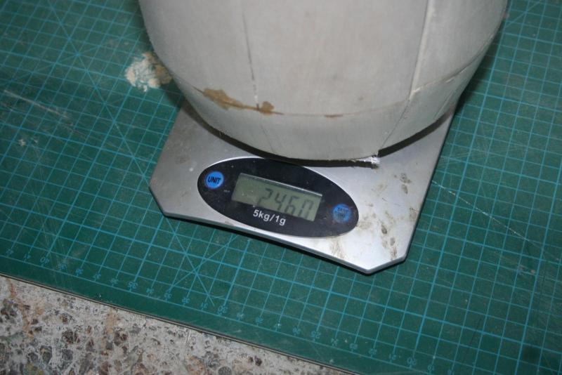

paweln7 Opublikowano 29 Stycznia 2019 Autor Opublikowano 29 Stycznia 2019 Kapitalny model a szybkosc budowy imponująca Gzie tam wlokę się , bo w miedzy czasie wystrugałem sobie coś takiego
