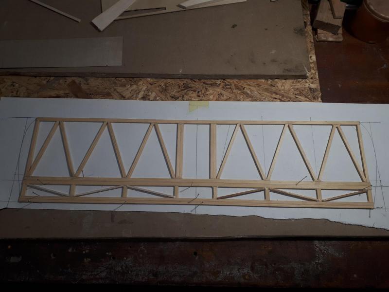

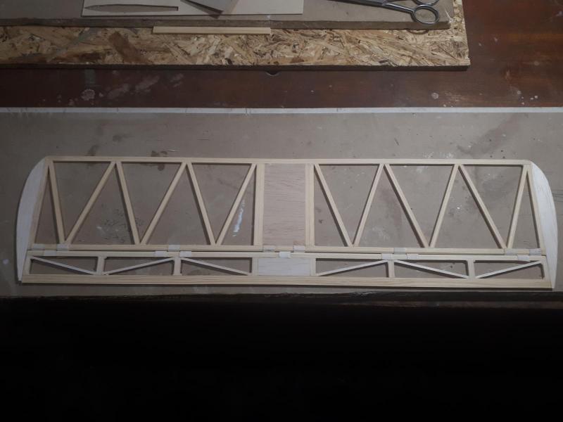

Zrobiłem z tasiemki z pasmanterji.I jeszcze jedno pytanie.Jesli zrobie statecznik poziomy z listew 5x3 sosnowych plaski to jaka bedzie sztywnosc przy rozp 500mm i tej konstrukcji.?

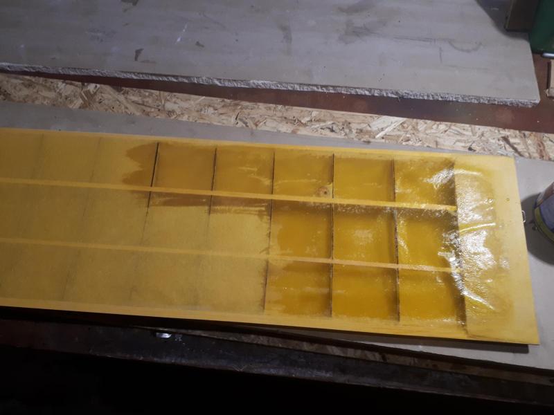

Ten obecny celon to jakiś shit,nigdy wczesniej nie robił mi sie biały.Nie poto kupiłem papier kolorowy żeby model malować.Oco chodzi?
Woda, wilgoć....
Nie wiem jak i gdzie malowałeś ale czasem wystarczy wilgoc w miejscu malowania i takie plamy wychodzą. Ale może i do cellonu woda sie dostala... Sprobuj na testerze w suchym pomieszczeniu i suchym pedzlem to bedxiesz wiedzial na pewno.

dokładnie z tych sklepów nadają się jedynie do czyszczenia pędzli i pistoletu po malowaniu  :( . A dobry rozcieńczalnik można kupić w sklepach z lakierami samochodowymi.

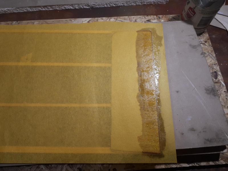

No i jest statecznik.Budowa zbliża sie pomału do końca,skrzydła czekają oszlifowane na oklejanie podobnie kadłub i teraz statecznik poziomy.Zostało do zrobienia zbiornik.Wykonam go w stylu retro tzn.będzie lutowany z blaszki,zastrzały,podwozie oraz serva i napędy.
I oklejanie płata.Lepiej to robić w masce.Zapach jest masakra.

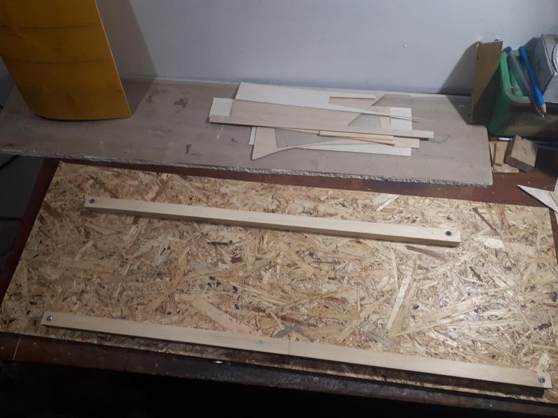

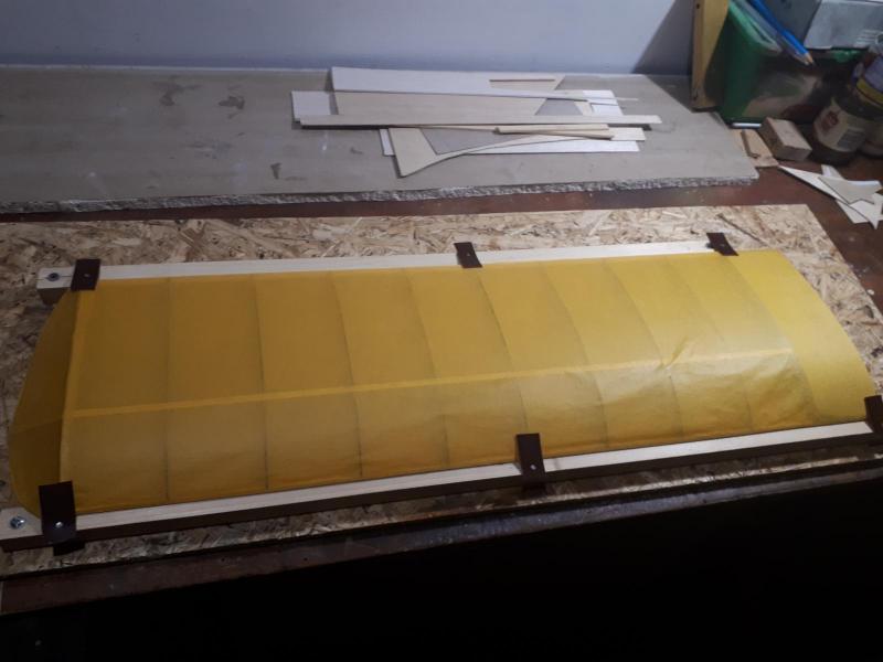

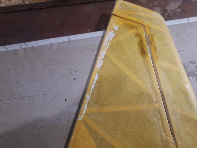

Pierwsze zdięcie przyklejanie po obrysie papieru,drugie to impregnacja.Trzecie deska przygotowana do mocowania płata do wyschnięcia po celonowaniu,musi być prosta.Skrzydełka na niej spędzą kilka dni aż przestaną pachnieć,wtedy mamy gwarancje że już sie nie powichrują.I ostatnie zdięcie płat przypięty do deski.Jedyny problem to mam jedna deske prostą na jedną połówke,dlatego drugą okleje jak ta wyschnie za pare dni,ale wkoncu do wiosny troche jeszcze czasu.W między czasie mam co robic przy modelu wiec nie problem.

Małe sprostowanie odnośnie samego papieru na poszycie.Miałem oklejać japonką ,a oklejam PLY-spanem.I tu uwaga da sie z tym materiałem pracować,ale dobrej japonce do pięt nie dorasta.Slabo sie przesącza przy przyklejaniu i z naprężaniem też ma widze problem.

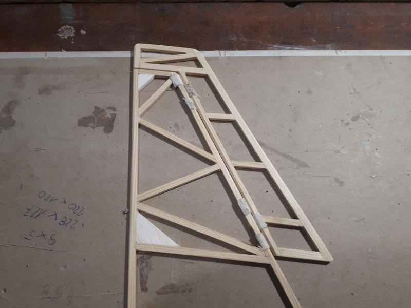

Witam żeby nie było że nic sie nie dzieje,a się dzieje tyle z powoli bo praca wymaga sezonowaznia to wykonałem :oklejenie drugiej połowy skrzydła i na desce się sezonuje oraz statecznik poziomy również oklejony oraz zastrzały z płaskownika węglowego 10x2 .Z węgla dlatego że listewki sosnowe dzisiaj sprzedawane są bardzo słabej jakości.(sprzedawcy nie zwracają uwagi na ułożenie słoi).
