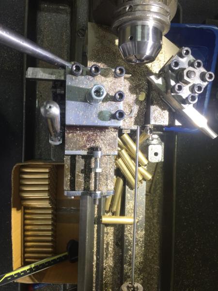

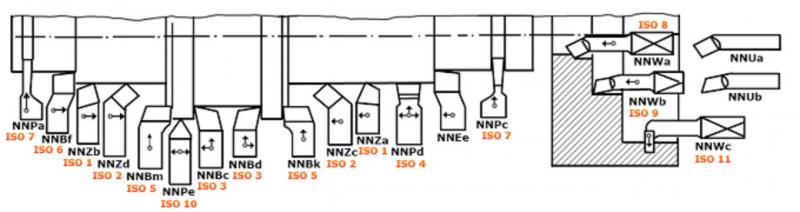

Irek M Opublikowano 12 Lutego 2019 Opublikowano 12 Lutego 2019 Od wczoraj stałem się chyba szczęśliwym posiadaczem małej tokareczki. Wczoraj nie było czasu na pierwsze próby bo najpierw musiałem przygotować miejsce w garażu. Ale dziś spędziłem przy nie z 8 godzin tocząc w mosiądzu. I tu pierwsze spostrzeżenia: najlepszą powierzchnię w przetaczaniu z 16mm na 15,7 uzyskiwałem nie szerszym nożem np. ISO 4 lub 5, a spiczastym ISO 10. Ale powierzchnia nadal nie jest "lustrzana" Jest szansa uzyskania takiej czy to dopiero przy polerowaniu uzyskam? A jeśli tak to jak najlepiej polerować? Nożem ISO 10 dobrze toczyło się i na małych obrotach i na dużych. Toczę oczywiście gilzy do Sharpsa. Przez te 8 godzin zdążyłem tylko przetoczyć kilkanaście sztuk i w 3 wywiercić otwory fi 1o. Następny krok to z tych gilz walcowatych zrobić gdzieś od połowy stożek o małej zbieżności jak w łuskach ale boję się, że gdy obrócę suport o jakiś kąt to nie wrócę z powrotem do tego "0", który jest aktualnie. Czy toczenie w poliamidzie to już wyższa szkoła? Nie wychodziło mi to zupełnie. I jeszcze jedno związane z podziałką; jeden obrót od zera do zera to ile w mm przesunę? Nie piszę ile mi wychodziło by nie sugerować odpowiedzi

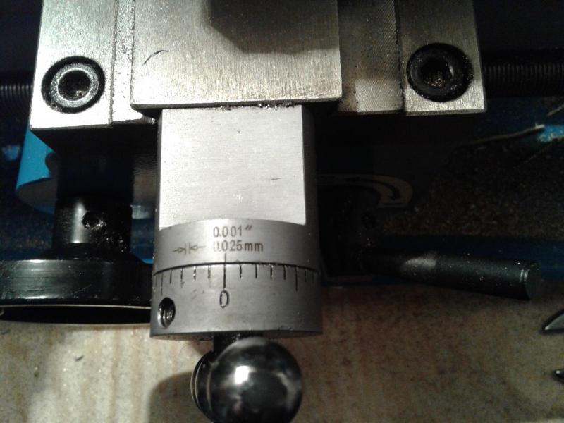

Grzesiek Opublikowano 13 Lutego 2019 Opublikowano 13 Lutego 2019 Irek noże to nie wszystko trzeba jeszcze dobrać obroty i posów.Polecam noże płytkowe składane .Od kreski do kreski masz dwie i półsetki policz kreski i bedziesz miał skok przy jednym pełnym obrocie
PK999 Opublikowano 13 Lutego 2019 Opublikowano 13 Lutego 2019 Obroty tak. Posów to tam z ręki więc trzeba dużo ćwiczyć. 2 lata mi zajęła nauka kręcenia tak aby powierzchnia była idealna na całej długości. W mojej obie śruby mają skok 1mm. Jednym obrotem przesuniesz o jeden. O jeden na promieniu.
Irek M Opublikowano 13 Lutego 2019 Autor Opublikowano 13 Lutego 2019 Co do skali - też wydawało mi się, że jeden pełny obrót to przesów o 1mm. Najpierw używałem tylko ręcznego posuwu bo bałem się, że jak włączę automat. to za szybko walnę we wrzeciono. W końcu obrabiałem na długości 52mm. Ale próbowałem też na automacie i wychodziło podobnie. Próbowałem i małe obroty rzędu 400 obr/min i większych jakieś 1700/obr/min ale jeśli chodzi o gładkość powierzchni wychodziło podobnie. Grzesiek - wiem, że dużo zależy też od rodzaju narzędzi - w tej chwili mam podstawowy czyli zestaw noży, kieł obrotowy i stały, uchwyt wiertarski, frez palcowy 10mm i nakiełki. Frezem palcowym "wiercę" otwór bezpośrednio czyli bez wstępnego mniejszej średnicy? Najwięcej kłopotu w tej chwili to ciągłe przestawianie konika w zależności co chcę zrobić. Dlatego staram się wykonywać dane czynności taśmowo czyli najpierw, nakiełek potem zmiana wymiaru zewnętrznego, potem otwór wewnętrzny 10,5mm i na koniec wykonanie stożka. Tego stożka boję się najbardziej.

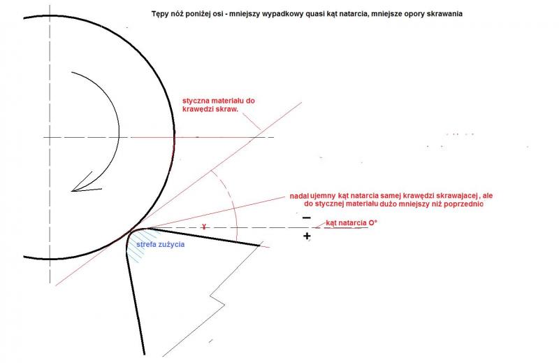

Ta odpowiedź cieszy się zainteresowaniem. RomanJ4 Opublikowano 13 Lutego 2019 Ta odpowiedź cieszy się zainteresowaniem. Opublikowano 13 Lutego 2019 najlepszą powierzchnię w przetaczaniu z 16mm na 15,7 uzyskiwałem nie szerszym nożem np. ISO 4 lub 5, a spiczastym ISO 10 I nie dziwota, zwłaszcza jeśli tych noży nie zaszlifowałeś sobie do właściwej geometrii, gdyż takie wprost ze sklepu to "surówki" do dopieszczenia. Narost też pewnie psuł powierzchnię (stąd dropy i bruzdy jak na foto). A metale kolorowe lubią duży dodatni kąt natarcia (noże lutowane nie poprawiane-"surówki"- mają zerowy kat natarcia jak na fotografii wyżej) więc gdyby był zaszlifowany jak poniżej, to znacznie poprawiłoby warunki skrawania i jakość powierzchni(chropowatość). Drugim czynnikiem warunkującym chropowatość jest promień naroża rε dobrany do głębokości skrawania ap - im mniejsze aptym mniejszy promień, dlatego ISO10 lepiej Ci szło, choć paradoksalnie mniejszy kąt przystawienia Kr krawędzi skrawania noża ISO10 (skośnie w porównaniu do ISO4 i 5) wydłużył efektywną długość krawędzi skrawającej (la) i teoretycznie głębokość apw porównaniu z kątem Kr =90° noży ISO 4 i ISO 5 gdyż inaczej rozkładają się siły skrawania (i opory toczenia, zwłaszcza odpychanie materiału od ostrza-czerwone strzałki) Dlatego im większy promień rε (i mniejsza chropowatośćRa) tym większa powinna być głębokość skrawania ap https://www.cnc.info.pl/od-czego-zalezy-dobor-wielkosci-promienia-plytki-t76214.html https://www.cnc.info.pl/wskazowki-dotyczace-parametrow-toczenia-w-alu-i-stali-t79709.html https://www.cnc.info.pl/bass-polska-300-pare-spraw-na-poczatek-t65384-10.html Ale z drugiej strony większą gładkość Rt (mniejszą chropowatość Ra) uzyskuje się stosując większe promienie naroża rε i jego kształt (np WIper) i odpowiedni do niego posuw Dlatego im większy promień rε i mniejsza przez to chropowatośćRa, tym większa powinna być głębokość skrawania ap co z małymi stołowymi maszynkami z powodu mocy ich napędu i sztywności trudno pogodzić. jesli więc wymagamy dużej gładkości to pozostaje albo obróbka wykańczająca (duży promień ale naddatek 0,2-0,3mm by odpychanie materiału było jak najmniejsze) albo dogładzanie.. Czasem w tym celu stosuje się też mało u nas popularny rodzaj obróbki wykańczającej pionową krawędzią skrawającą.https://www.cnc.info.pl/search.php?author_id=19147&t=76401&sr=posts Metale kolorowe dobrze obrabia się nożami HSS gdyż można nadać im bardzo duże kąty natarcia γ i i ostrość krawędzi skrawania("spiczastość") bez obawy o szybkie wykruszenie jak w węglikowych. W nożach składanych do skrawania kolorowych stosuje się płytki dedykowane które także mają duże kąty natarcia , np do aluminium maja jeszcze większy kąt natarcia + często specjalna dla alu powłokę anty adhezyjną https://www.cnc.info.pl/chropowatosc-przy-toczeniu-t48447.html https://slideplayer.pl/slide/414021/ Jeśli nie czytałeś to polecam lekturę tego wątku http://pfmrc.eu/index.php/topic/60403-frezowanie-toczenie-szlifowanie-kompendium-wiedzy-romanj4/ Są tam wyjaśnione podstawowe zależności między geometrią ostrza noży a warunkami skrawania, wraz z praktycznymi podstawami ostrzenia różnych rodzajów noży, i zasadami ich mocowania w tokarce. W razie wątpliwości czy pytań służę pomocą. mały poradnik https://www.e-darmet.pl/plytki-do-toczenia-darmet-informacja-techniczna-cid-20.html 5

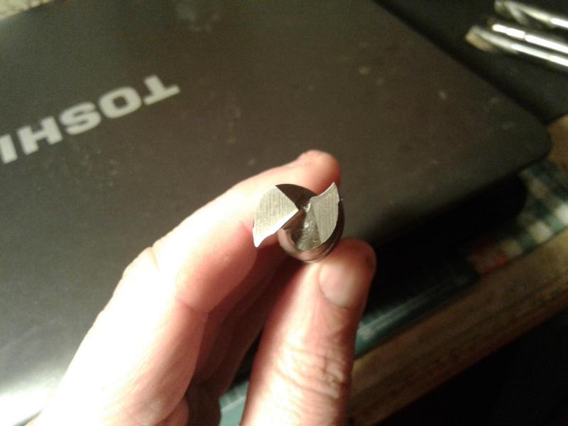

mike217 Opublikowano 13 Lutego 2019 Opublikowano 13 Lutego 2019 Do mosiądzu najlepsze noże zrobisz sam z hss albo sw18 . Mam takie porobione rożne fikuśne przecinaczki brzytwy , na mało sztywnej maszynie nie ma nic lepszego . Tu na fotce akurat widac przecinak i odwrócony na grzbiet nóż do fazowania
