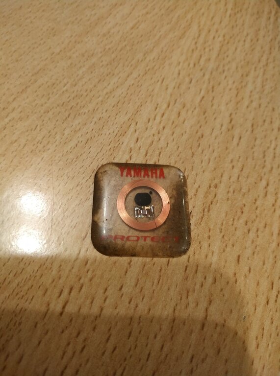

maxiiii Opublikowano 13 Lutego 2021 Opublikowano 13 Lutego 2021 Ładując akumulator zauważyłem we wnęce dziwnie wyglądające urządzenie. Dało się odkleić bez problemu. Rozmiar to jakieś 2,5 cm na 2,5 cm. Co to może być?
