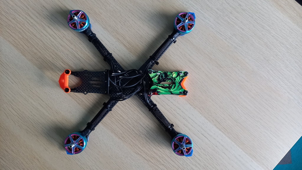

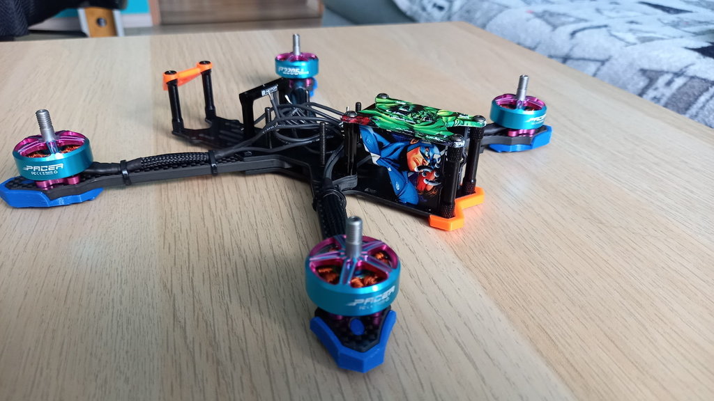

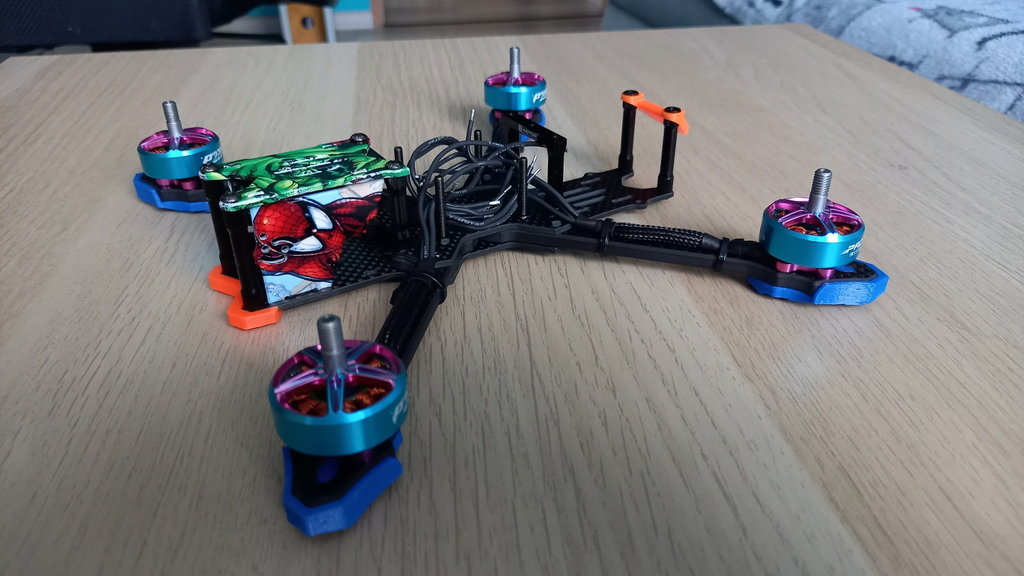

przemo Opublikowano 15 Grudnia 2019 Autor Opublikowano 15 Grudnia 2019 Oczywiście, że nie przekładam bo za dużo roboty z tym. Kamera Foxxer falkor około 140 pln, vtx atl atl holybro coś koło 120 pln, antena to akurat można przekręcić ale dla rachunku powiedzmy około 40 pln plus koszty przesyłki powiedzmy około 30 PLN mi wychodzi około 370 pln. Kwestia też na jakich Ty podzespołach liczyłeś. Tutaj akurat mojego graty do fpv, z których jestem naprawdę zadowolony Poczekamy aż zrobi się jakaś konkurencja na rynku dla DJI to wtedy może ceny spadną bo zacznie walka o klienta, no chyba że konkurencja nie dorośnie do pięt DJI no to będzie dalej monopol Uważam że to fajna sprawa ale jeszcze za droga. Ogólnie zazdroszczę
