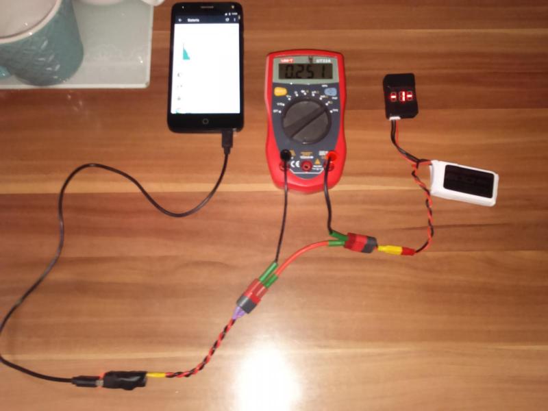

pjk11 Opublikowano 22 Czerwca 2019 Opublikowano 22 Czerwca 2019 Witam Wczoraj naładowałem pare pakietów zeby wieczorem polatać, ale pogoda pokazała pazurki (ulewa, grad), więc nie polatałem. Dzisiaj na wieczór zapowiada sie podobnie. Dlatego postanowiłem nie meczyc pakietów full naładowanych i chciałem je rozładować ładowarką. Znalazłem jednak w szufladzie takie badziewie podłaczane do gniazda zapalniczki w samochodzie w celu ładowania telefonu i wpadłem na pomysł wykorzystania tego. Efekt jest taki: Dzieki temu moge rozladowac baterie, a przy okazji naładować komórke albo tablet. Tylko obawiam sie czy car do zapalniczki jest bezpieczny dla baterii 2S, ale podejrzewam ze jest to przetwornica step-down, więc chyba obojetne czy zasilana jest 12V, czy z 8V. Pozdrawiam
bubu2 Opublikowano 22 Czerwca 2019 Opublikowano 22 Czerwca 2019 Pakiety naładowane wcale się "nie męczą". Li-Jon, Li-Po nawet"lubią" być naładowane. Rozładowywanie do przechowywania stosuje się, gdy przerwa w użyciu ma wynosić np. pół roku aloi i więcej. Nie kilka dni. I nie dlatego, że się "męczą" ale by zmniejszyć ryzyko zapalenia się w jakichś niesprzyjających momentach podczas składowania. A na marginesie, jakim prądem chcesz rozładowywać, to co widać? Będziesz rozładowywał trzy dni. Ale jak chcesz tak robić, Twoja sprawa. Najwyżej wcześniej ogniwa zaczną puchnąć.
pjk11 Opublikowano 22 Czerwca 2019 Autor Opublikowano 22 Czerwca 2019 Dzieki za odpowiedz. Po zmianie kabelka USB prad rozladowania wzrósł do 0.5A, czyli to co daje na wyjsciu komputerowe USB. Pakiet 0.8 Ah,czyli rozładowanie niecale 2h. a nie 3 dni. A dlaczego sadzisz ze ogniwa wczesniej zaczną puchąć. Bo zawsze myślałem ze im mniejszy prąd ładowania i rozładowania tym lepiej. A te 0.5A to chyba nie zrobi krzywdy baterii 800mAh 30C, czyli o prądzie rozładowania (oczywiscie teoretycznym 24A). Pozdrawiam

pjk11 Opublikowano 23 Czerwca 2019 Autor Opublikowano 23 Czerwca 2019 No OK, ale energia idzie w kosmos. Moje rozwiazanie pozwala chociażby podładować komorke. Mam raczej male baterie, max 2000mAh, wiec rozladowanie takiego pakietu do storage czyli 3.8V pradem 0.5A nie jest jakos dlugie. Pozdrawiam
maxiiii Opublikowano 23 Czerwca 2019 Opublikowano 23 Czerwca 2019 Pomysł jest przedni:) Sam mam coś takiego zrobione ale przeznaczenie jest całkiem inne. W razie problemów z prądem mam możliwość ładowania komórek wszystkich domowników. urządzenie zostało przetestowane w tamtym roku jak po burzach w mieście nie było prądu przez 3 dni.
