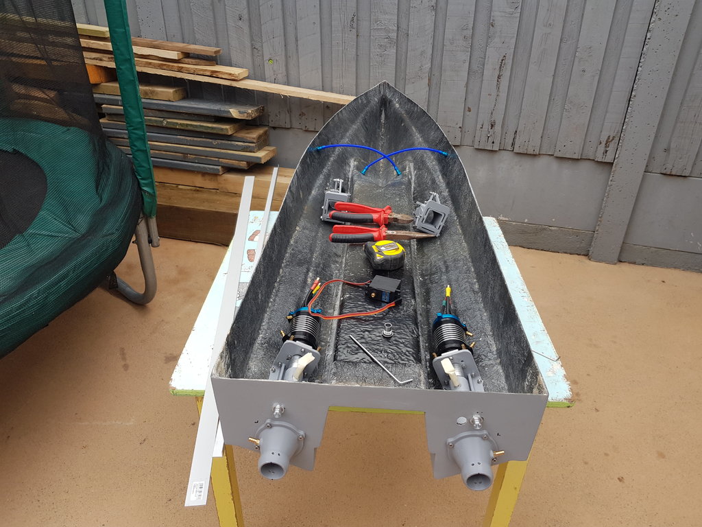

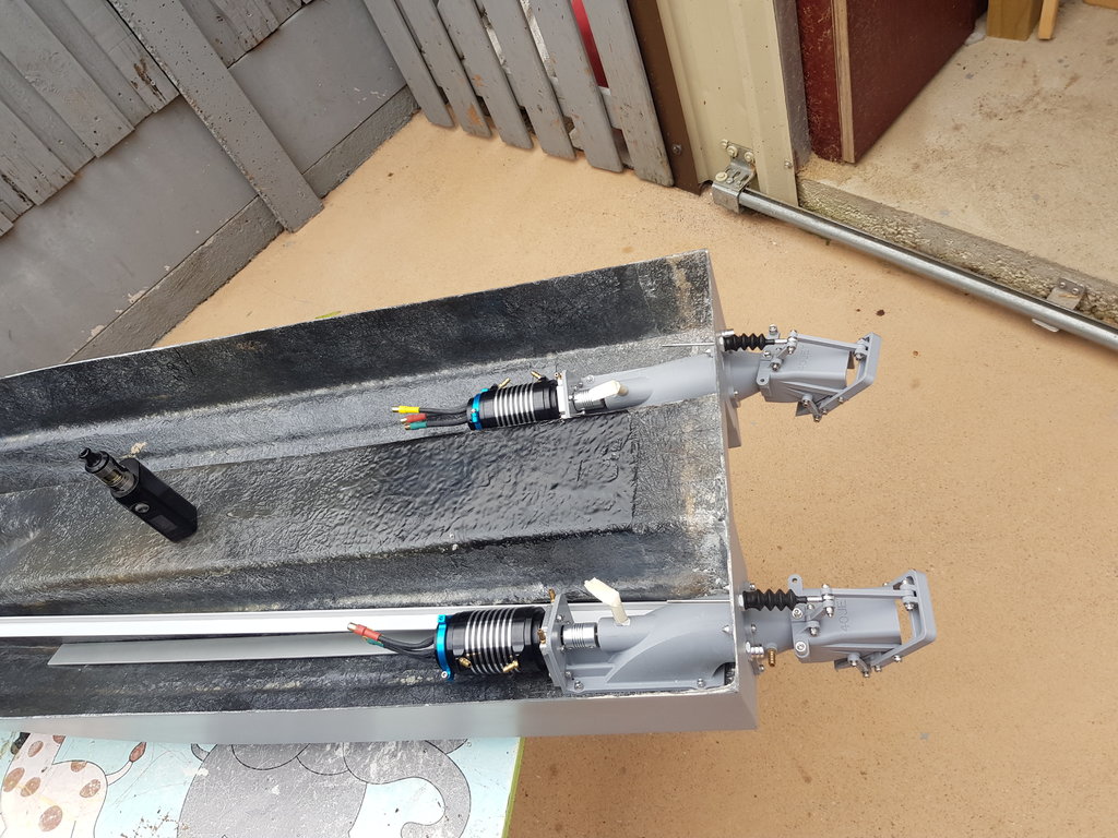

To3kpl Opublikowano 27 Stycznia 2020 Autor Opublikowano 27 Stycznia 2020 No właśnie od jednego sprzedawcy wszystko dostałem sam mi dorzucił takie silniki i napisał żebym dokupil baterie 4s lub 5s jedna na silnik.6000zl to trochę za dużo żeby pakować w tą łódkę i tak nie wiem czy się zamknę w 1000e 3x3s na stronę jeszcze może bym zmieścił cenowo by mi wyszło 50e więcej niż dwie 5s teraz to już sam nie wiem
JADAR62 Opublikowano 27 Stycznia 2020 Opublikowano 27 Stycznia 2020 6000 zł czy 600??? https://www.banggood.com/nl/ZOP-POWER-22_2V-8000mAh-60C-6S-Lipo-Battery-With-XT60-Plug-For-RC-Model-p-1328629.html?gmcCountry=NL¤cy=EUR&createTmp=1&utm_source=googleshopping&utm_medium=cpc_bgs&utm_content=frank&utm_campaign=ssc-nl-all-0302&ad_id=337449393793&gclid=EAIaIQobChMIvrTWz8ik5wIVFs93Ch2HngBqEAQYAiABEgJS0vD_BwE&cur_warehouse=CN
kaczma2 Opublikowano 28 Stycznia 2020 Opublikowano 28 Stycznia 2020 Jest wyjście. Może i lepsze. Licząc kV 1650 x 33V = 54450 obrotów / min To stanowczo za dużo. Napraw było by tyle co w niemieckim tygrysie. Stosując 22,2V jak proponuje JADAR62 będzie 1650x 22=36300 obrotów na min. To są dane w przybliżeniu.
To3kpl Opublikowano 28 Stycznia 2020 Autor Opublikowano 28 Stycznia 2020 Czyli 6s na silnik powinno być ok no i przedewszystkim jakiej firmy baterie najlepiej kupić?ile C i jaka pojemność?
To3kpl Opublikowano 28 Stycznia 2020 Autor Opublikowano 28 Stycznia 2020 A co to za stronka skąd to jest wysyłane i czy te baterie są dobrej firmy bo nie widziałem ich nigdzie i jeszcze jedno czy moje esc 150a da radę z 6s dziękuję pozdrawiam
JADAR62 Opublikowano 28 Stycznia 2020 Opublikowano 28 Stycznia 2020 Strona banggood.com. Zakupy bez ryzyka jak na aliexpress. Potwierdzasz płatność po otrzymaniu i sprawdzeniu towaru.

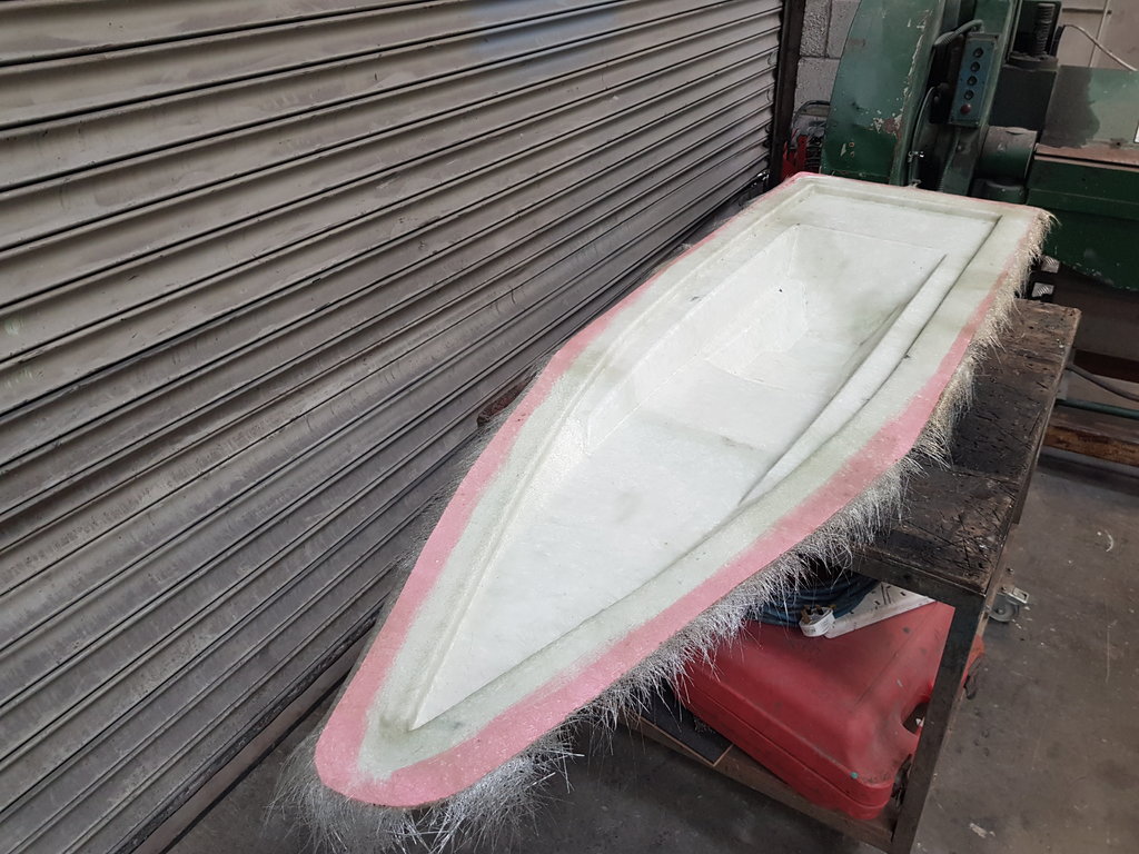

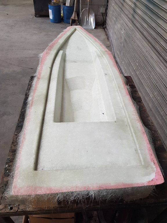

To3kpl Opublikowano 24 Sierpnia 2020 Autor Opublikowano 24 Sierpnia 2020 Witam po dłuższej przerwie znowu wracam do prac puki co zajmę się dołem bo kabine spaprałem muszę odlać drugą w sumie jestem w trakcie tamta była zdecydowanie za ciężka z dołem mógł bym zrobić w sumie to samo ale puki co zobaczę jak z tym będzie się sprawować pozdrawiam

To3kpl Opublikowano 25 Sierpnia 2020 Autor Opublikowano 25 Sierpnia 2020 Kabina drugie podejście zobaczę jaka waga będzie
