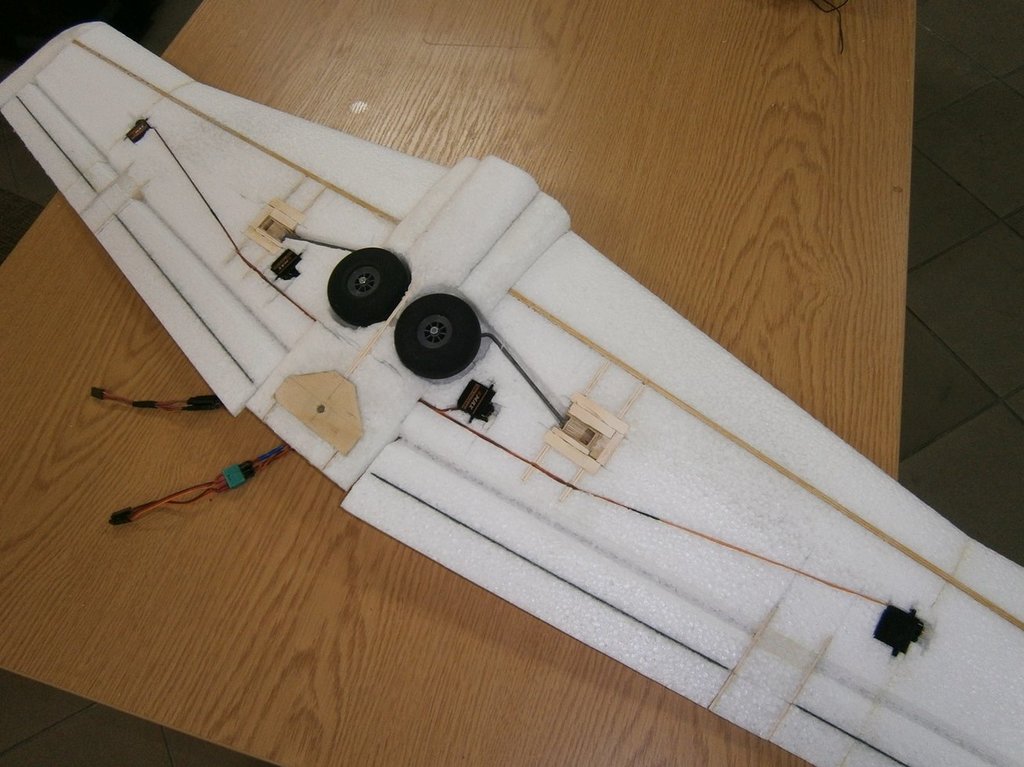

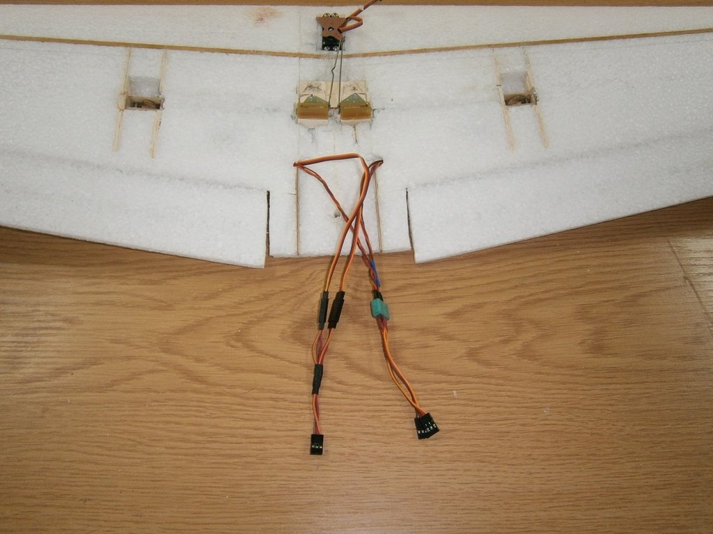

wojcio69 Opublikowano 30 Stycznia 2020 Opublikowano 30 Stycznia 2020 Andrzej tak zostanie czy dołączysz jakiś spowalniacz?
jędrek Opublikowano 30 Stycznia 2020 Autor Opublikowano 30 Stycznia 2020 Składanie i rozkładanie podwozia jest na serwie, mogę spowolnić z nadajnika do 9,9 sek. i tak zrobię. Na razie tylko próby.
wojcio69 Opublikowano 31 Stycznia 2020 Opublikowano 31 Stycznia 2020 No... od bidy może być, ale przednie koło chyba się nie domyka i brakuje pokryw komory podwozia No co? Ferie mam, wyluzowany jestem ?
jędrek Opublikowano 3 Lutego 2020 Autor Opublikowano 3 Lutego 2020 Serwa lotek i klap jeszcze nie wklejone, ale już działają.

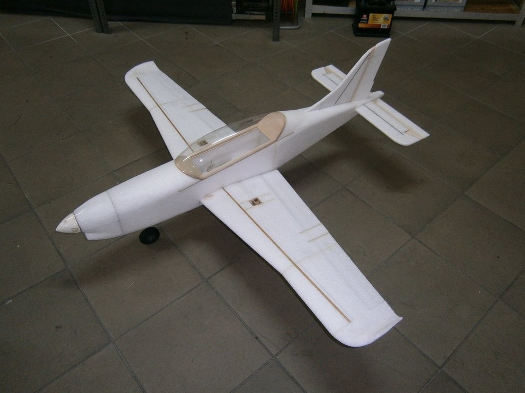

jędrek Opublikowano 5 Lutego 2020 Autor Opublikowano 5 Lutego 2020 Pionowy wklejony i przymiarka całości, nawet Orlika przypomina?. 3

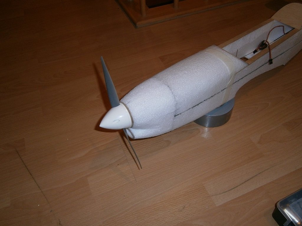

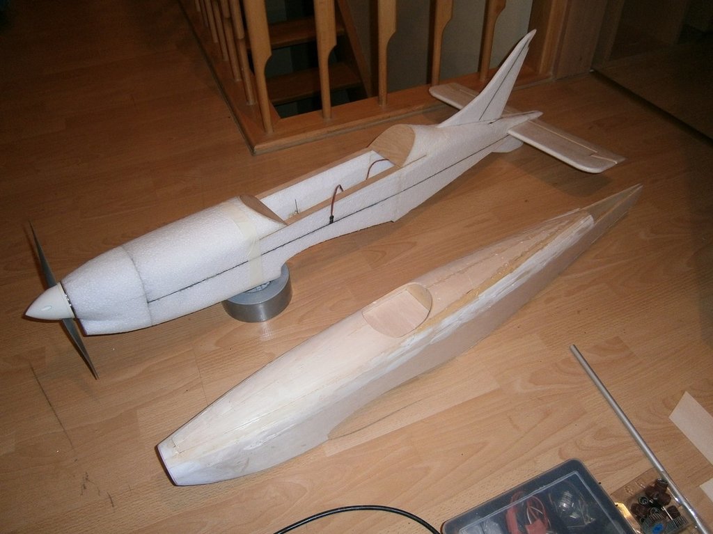

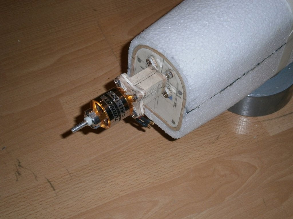

jędrek Opublikowano 26 Marca 2020 Autor Opublikowano 26 Marca 2020 Witam Długo się nic nie działo, bo musiałem się znowu oddać w łapki lekarzy. Nie, nie korona, tylko musieli mi pogrzebać w drugim kolanie i je trochę usprawnić. No i teraz jest czas na budowanie?. Mocowanie silnika, powoli będzie dalszy ciąg. a tu kadłub Orlika w towarzystwie kadłuba modeliku Astro Hog na spalinkę (powstał w ciągu ostatnich kilku dni )

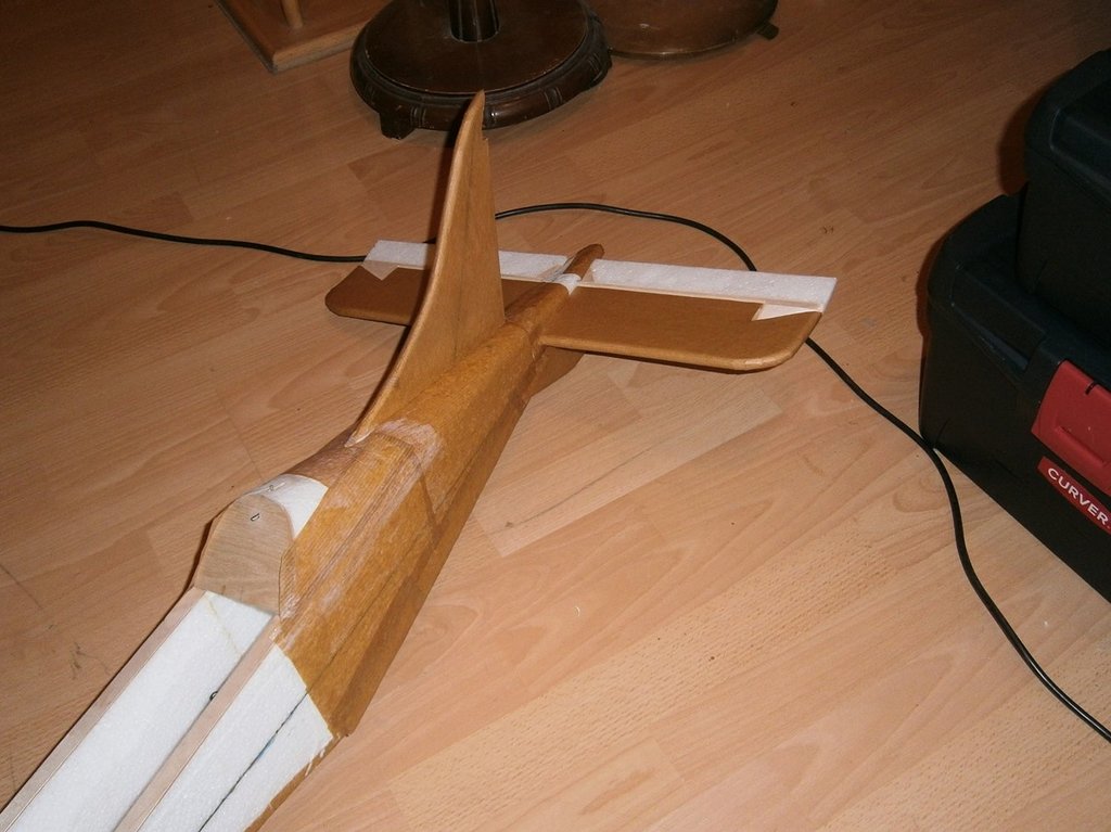

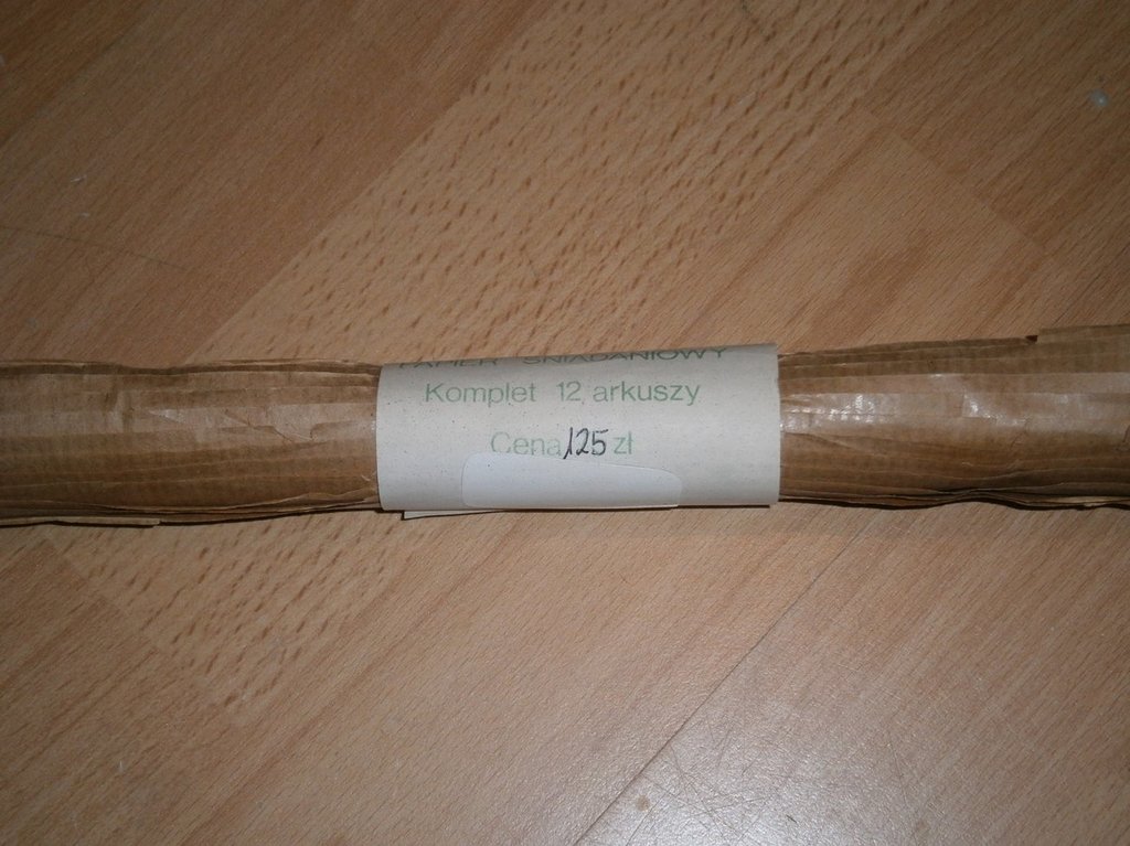

jędrek Opublikowano 7 Kwietnia 2020 Autor Opublikowano 7 Kwietnia 2020 Powolutku do przodu z Orlikiem. Z zestawem Orlika od Marka zakupiłem również rolkę folii satynowej do pokrycia. Kilka elementów okleiłem i muszę napisać, że kiepsko to wychodzi. Być może coś źle robię. Folia strasznie cieniutka i delikatna, trzeba pilnować temperatury przy oklejaniu. Kiepsko się trzyma oklejanych elementów i można łatwo powichrować powierzchnie oklejane (stateczniki, lotki). Wobec tych trudności postanowiłem "wykończyć" powierzchnię modelu papierem typu Natron (dinozaury? wiedzą o co chodzi i jaki to papier) na klej wodorozcieńczalny do drewna. Celowo nie piszę Wikol bo używam Pattexu?. Tani ten papier nie jest. 12 arkuszy 420x500mm kosztuje 125,- zł?.
jędrek Opublikowano 7 Kwietnia 2020 Autor Opublikowano 7 Kwietnia 2020 11 minut temu, micro napisał: Toż to jak stare wino ... ??
merlin71 Opublikowano 7 Kwietnia 2020 Opublikowano 7 Kwietnia 2020 Ale czym starsze wino tym lepsze ? no i skrzypce też się na to łapią... może i z materiałami modelaskimi tak jest?
Rob Mc Fly Opublikowano 7 Kwietnia 2020 Opublikowano 7 Kwietnia 2020 Andrzeju - gdy będziesz w Obi to przyjrzyj się papierowi z firmowym nadrukiem na stanowisku do pakowania zakupów. Mnie przypomina on do złudzenia cienki Natron, ma te charakterystyczne prążki i jak na swoją grubość jest stosunkowo mocny. Gdyby to było "to" wystarczy kupić jakiś drobiazg i gruuuuuuuuuuuuuubo go zapakować...?
japim Opublikowano 7 Kwietnia 2020 Opublikowano 7 Kwietnia 2020 1 godzinę temu, Rob Mc Fly napisał: Gdyby to było "to" wystarczy kupić jakiś drobiazg i gruuuuuuuuuuuuuubo go zapakować...? Wystarczy kupić paczkę styropianu. Zakupy 2 w 1:)
d9Jacek Opublikowano 8 Kwietnia 2020 Opublikowano 8 Kwietnia 2020 6 godzin temu, Rob Mc Fly napisał: Andrzeju - gdy będziesz w Obi to przyjrzyj się papierowi z firmowym nadrukiem na stanowisku do pakowania zakupów. Mnie przypomina on do złudzenia cienki Natron, ma te charakterystyczne prążki i jak na swoją grubość jest stosunkowo mocny. Gdyby to było "to" wystarczy kupić jakiś drobiazg i gruuuuuuuuuuuuuubo go zapakować...? bo to jest własnie "TO ", w "Ciastoramie " tez taki jest
Marek:D Opublikowano 8 Kwietnia 2020 Opublikowano 8 Kwietnia 2020 Andrzej, jak patrzę na ten papier to przypominam sobie siebie sprzed 16 lat przy pierwszym modelu! Z tym, że taki papier kupowało się po kosztach na poczcie Powiedz jak zamierzasz to wykończyć? Będziesz coś robił z krawędziami papieru(szlifowanie/szpachlowanie)?
Bodzioch Opublikowano 8 Kwietnia 2020 Opublikowano 8 Kwietnia 2020 Takim papierem oklejałem pól wieku temu Czyżyki , Jaskółki i Dzięcioły. Ostatnio kupiłem do pakowania paczek w Castoramie 10szt. za około 10zł. Piękne paski aż się prosi coś okleić.
pacek Opublikowano 8 Kwietnia 2020 Opublikowano 8 Kwietnia 2020 prawie się dałem nabrać ?, ta cena na papierze to chyba z przed denominacji ?
jędrek Opublikowano 8 Kwietnia 2020 Autor Opublikowano 8 Kwietnia 2020 Dzięki Koledzy za wszystkie namiary. Wiem, że takie papiery można w tej chwili dostać bez problemu. Ten który stosuję, to konkretnie papier śniadaniowy?. Ma już trochę latek. Co do wykończenia powierzchni, to statecznie będzie pomalowana. Jeśli łączenia papieru będą mocno widoczne to trochę poszpachluję. Oblot będzie bez malowania , tylko oklejony.
