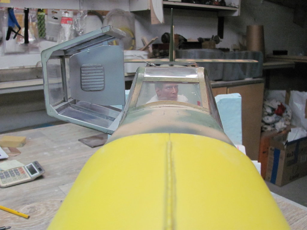

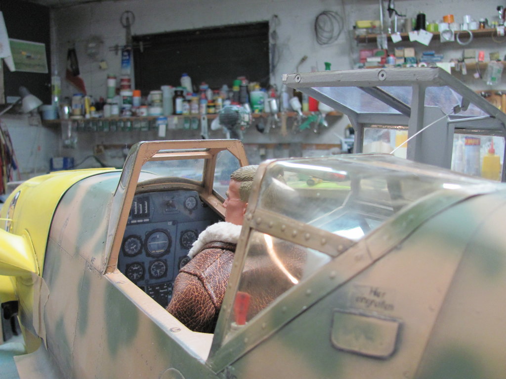

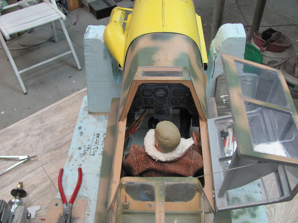

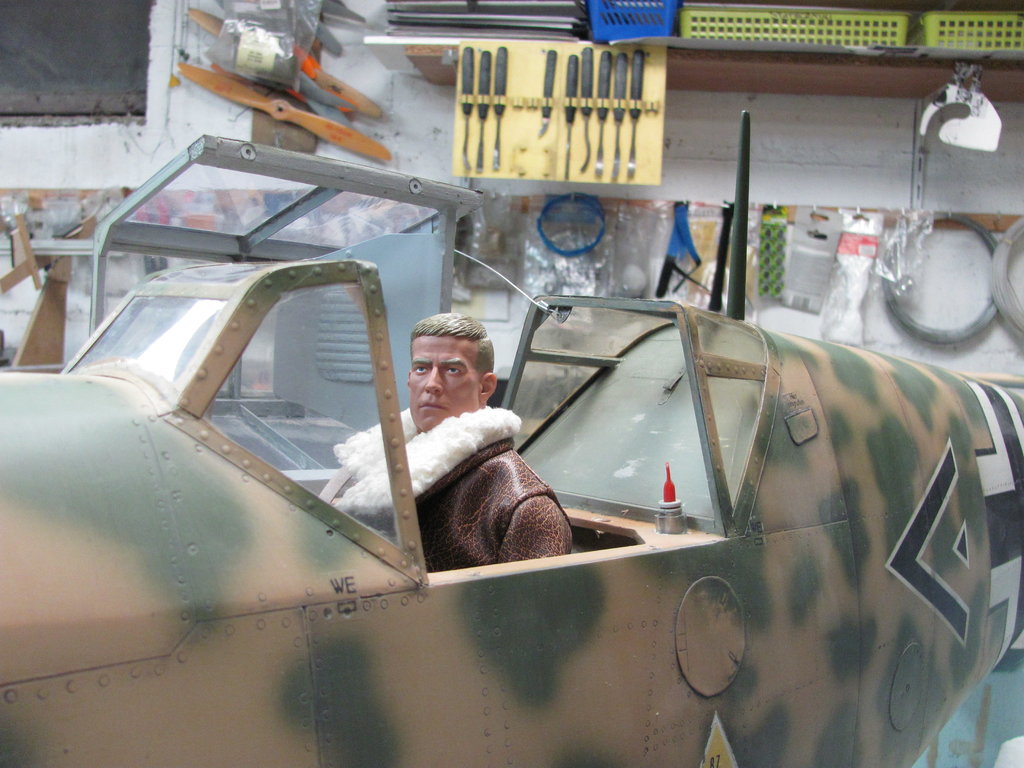

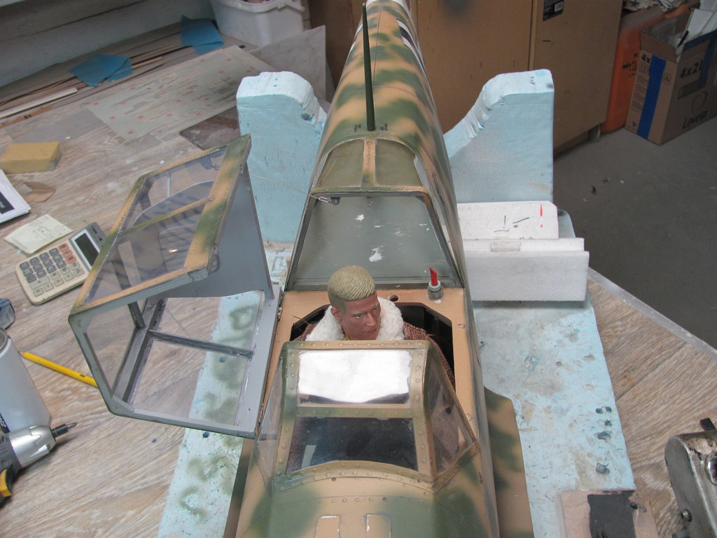

Kilka lat temu mój poprzedni Me-109 F  zmienił właściciela.   Postanowiłem  więc  zbudować nowego Me -109 f ,  w  wersji   Trop.
Tym razem skrzydła  są zrobione  z  balsy z rdzeniem styropianowym.
Kadłub  i usterzenie  wykonane  w klasycznej konstrukcji balsowej.

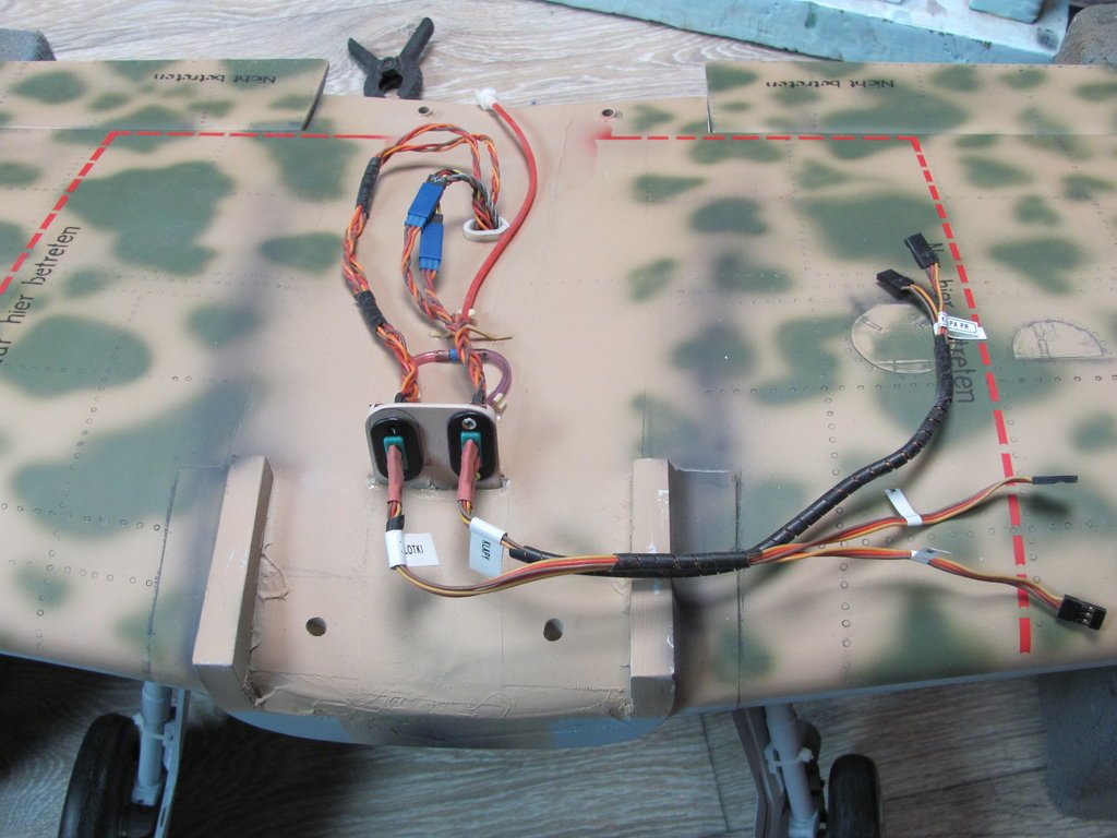

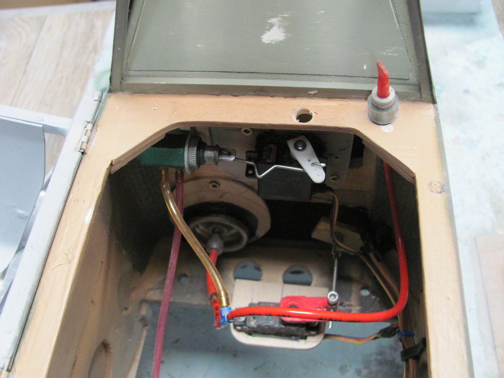

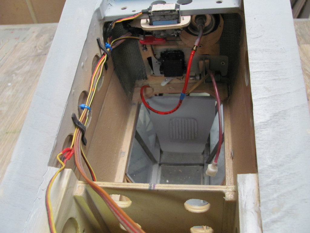

IMG_1922.thumb.JPG.65eb1040e65636e1a34a3bc332253a69.JPGInstalacja pneumatyczna  chowanego podwozia gotowa. Zamontowane i podłączone serwa : wysokości , kierunku ,  zaworu pneumatyki,  lotek i klap.
IMG_1923.thumb.JPG.5442b2f5816af88a78fb2e209a9deb28.JPGIMG_1924.thumb.JPG.30e26700229ef17d8cc4f204a1fa7c7f.JPG
1 godzinę temu, Stefanpasz napisał:
Wow,
podziwiam porządek w przewodach i całe wykonanie.
Piękny model.
GRATULACJE !!!
Witam !
Dziękuję , jest mi bardzo miło.  Tak na marginesie zawsze staram się aby wszelkie instalacje były poukładane i zamontowane, bo swobodnie leżące kable
grożą przetarciem, wypięciem  itp,   a skutkiem niedbałości może być rozbicie modelu.
