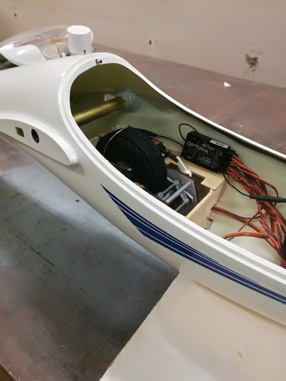

Andrzej93 Opublikowano 10 Lutego 2020 Autor Opublikowano 10 Lutego 2020 Bagnet to pręt stalowy, do tego w coś w stylu miedzianych kieszeni chyba, więc magnes odpada.

elpazo Opublikowano 10 Lutego 2020 Opublikowano 10 Lutego 2020 Ja w swoim Ventusie miałem ten sam dylemat i zrobiłem to na zasadzie gwintowanej tulejki wewnątrz M6 dobrze wklejone w skrzydło między bagnetem a natarciem w kadłubie dwie tuleje bez gwintu z kołnierzami od środka wklejone i po sprawie skrzydła przykręcam od wewnątrz śrubami plastikowymi M6 z 1 mało problemu bo przeciwległym otworem wprowadzam długim wkrętak i dokręcam z drugą 30 sek dłużej to trwa bo od kabiny to dokręcam krótkim wkrętakiem. Model piękny powodzenia . Władek 1
