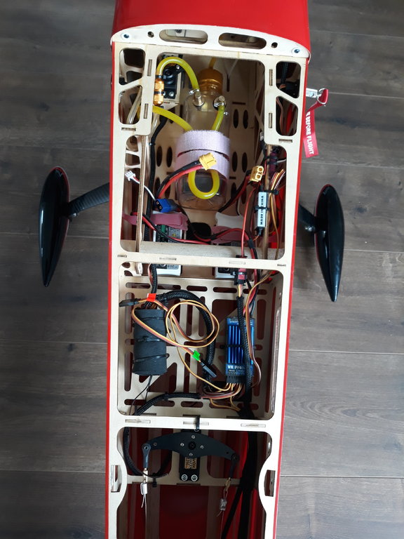

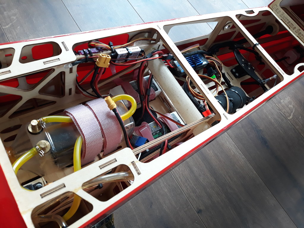

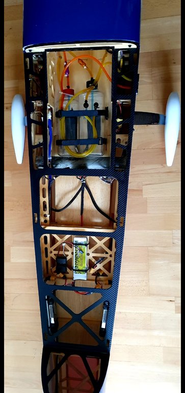

Wnętrze mojego wyglada tak:
Virus 360, 2,4m
Mam nadzieję że będzie więcej chętnych do pochwalenia się. Trzymam kciuki żeby temat się "rozkrecił".
Tak poza konkursem, zastanawiałem się czy zalaminowanie półek matą węglową nie spowoduje problemów z zasięgiem. Ale wiele modeli których zdjęcia oglądałem mają takie wykończenie wnętrza, więc chyba większych problemów z tym nie ma.
Wysłane z mojego SM-G950F przy użyciu Tapatalka

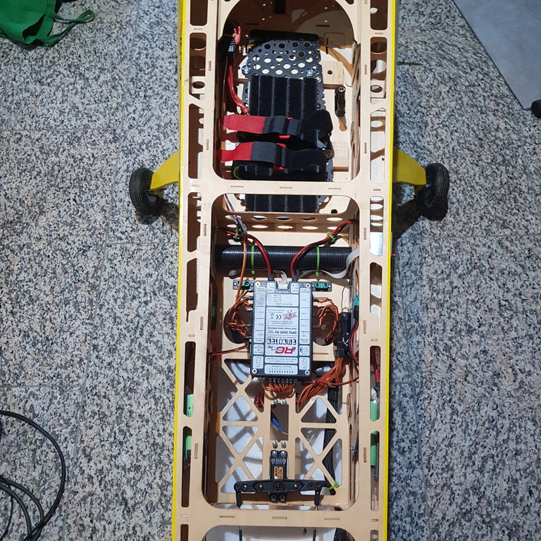

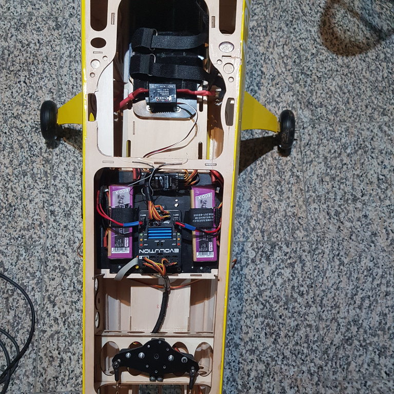

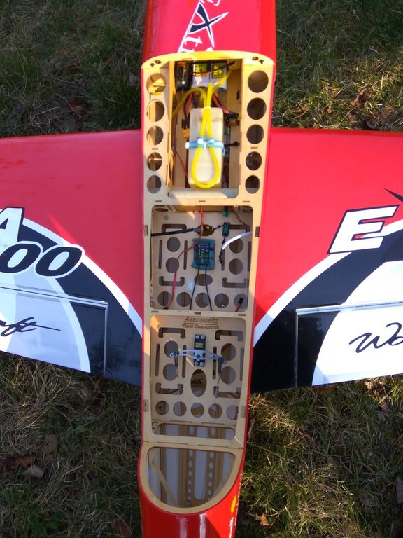

     Su 29  2.2m  Sebart
                          20200426_192909.thumb.jpg.99fe62f5062eeb413af5a0ab11d7de57.jpgebart

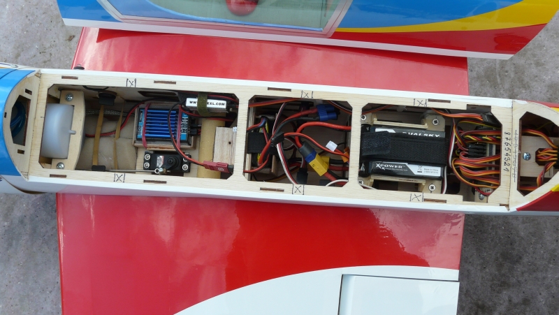

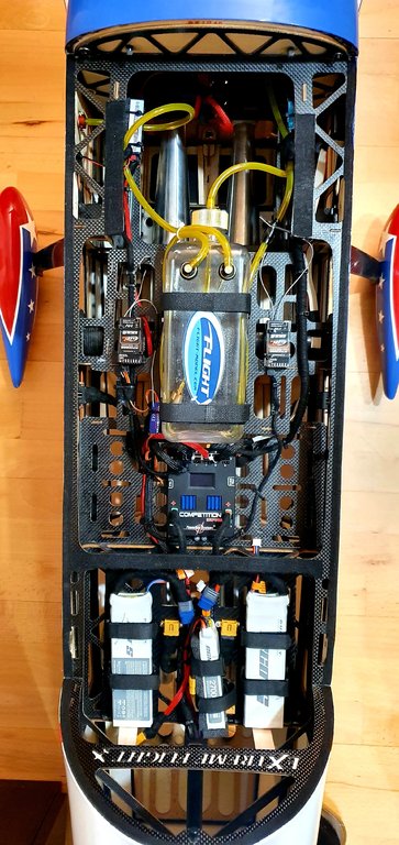

                        Su29  2.6 m  Sebart
Brawo, piękne wnętrza pokazujecie, wiedziałem że wystarczy poczekać :). Liczę na więcej.

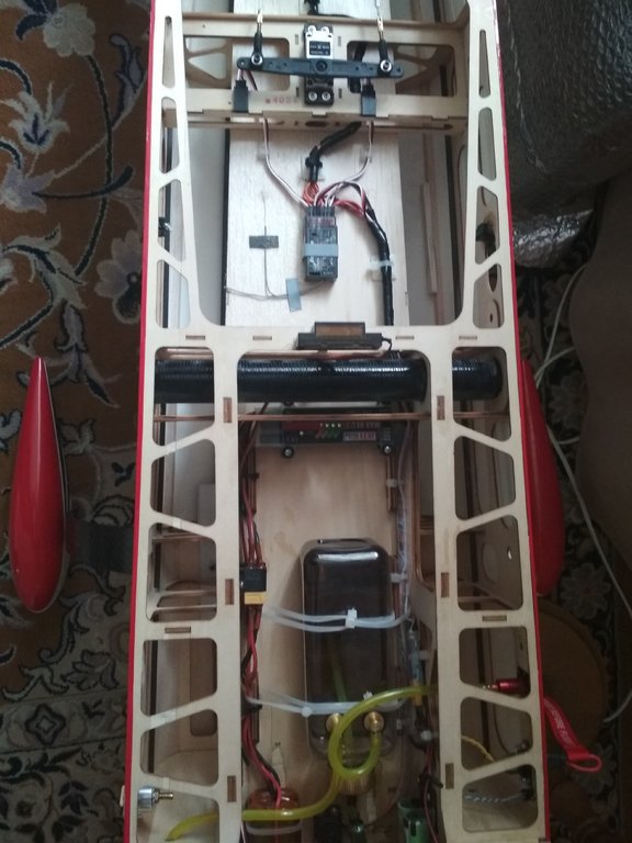

Co prawda mój model Bravo (DLE 20 RA) to nie ten "kaliber" modeli które koledzy pokazali wyżej ale pokażę.
W tym modelu tak rozmieściłem pakiety (dwa) że udało się wyważyć model bez dodatkowych ciężarków. Pakiet od zasilania serw jest umieszczony nad serwem steru kierunku. W tym modelu ŚC wyznaczony przez producenta modelu był prawidłowy. Po oblocie i następnych czterech lotach nie musiałem go korygować.
Również poprzedni model Super Air (OS GGT 10) w ten sam sposób wyważyłem model. Jednak po zmianie silnika na NGH 9 Pro ze względu na układ zapłonowy konieczne było dodanie na "ogon" 10 g ołowiu.

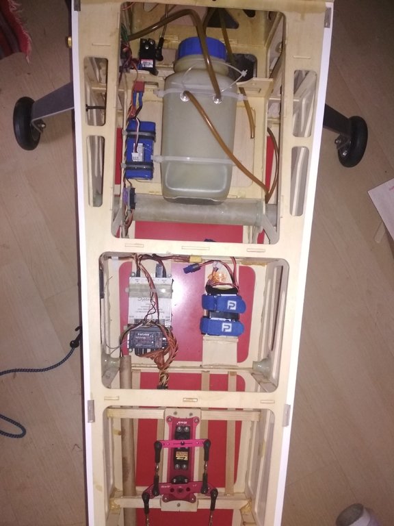

Wszyscy mają piękne modele i porządek we wnętrzu , to ja dla odmiany pokarzę brzydkie wnętrze .
Nie mam  logicznie poukładanej instalacji ot tak jak mi pasowało tak prowadziłem przewody więc tym sposobem powstała plątanina.
Na koniec każde miejsce gdzie cokolwiek mogło gdzieś o coś ocierać zostało owinięte miękką pianką i przypięte do kadłuba.
Więc mam brzydkie wnętrze ale od kilku lat działa niezawodnie , odkąd zbudowałem model nigdy nie dotykałem się nawet raz do żadnego przewodu tak elektrycznego jak paliwowego.
Ale wizualnie to szału nie ma.
MX-2   2,2m
Bardzo fajnie wyglądają linki SK. Co to? Moje to po prostu linki, twoje są w bowdenie, czy jeszcze jakis inny patent?
Nie wiem czy to do mnie pytanie , ale też mam zwykłe linki , snap kulowy w snap wkręcona mosiężna śrubka z oczkiem na linkę , linka 0,5mm przepleciona przez śrubkę i zaciśnięta tulejką aluminiową wykonaną z cienkiego nita do nitownicy , i na to zakucie koszulka termokurczliwa
