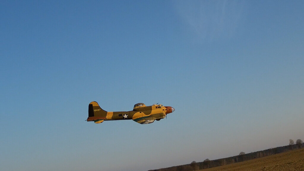

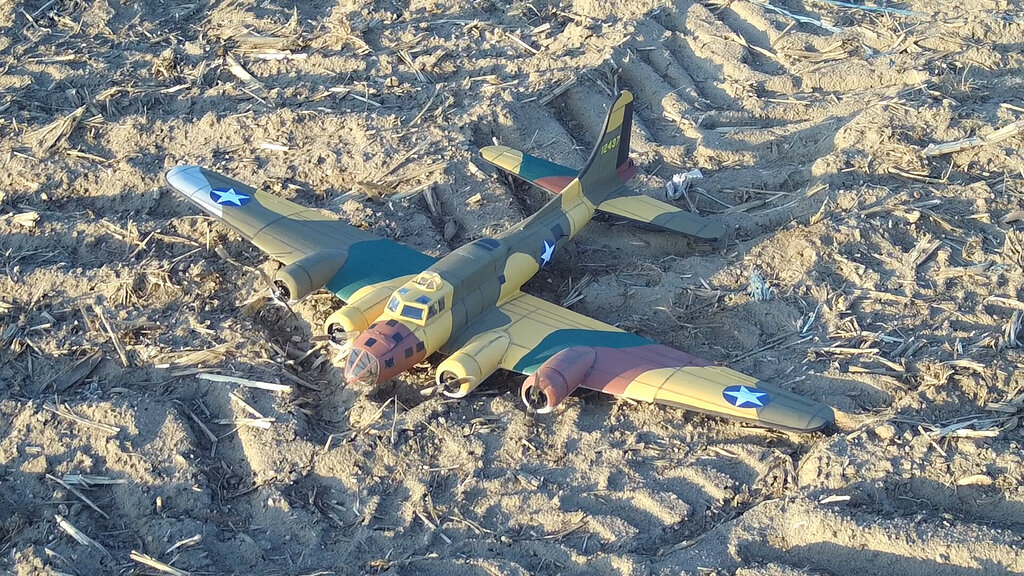

Ta odpowiedź cieszy się zainteresowaniem. robertus Opublikowano 2 Kwietnia 2021 Autor Ta odpowiedź cieszy się zainteresowaniem. Opublikowano 2 Kwietnia 2021 Oblot udany. Środek ciężkości OK. Musze podregulować jeszcze ster wysokości i będzie latać za rączką. Ale na początku było interesująco. Model mi poszedł na 80stopni na wznoszenie. Myślałem, że mi się przewali na plecy i gleba. W locie I na ukrytym lotnisku na Hawajach 10
solainer Opublikowano 2 Kwietnia 2021 Opublikowano 2 Kwietnia 2021 Elegancko. Gratuluję, co projekt to sukces :). Wydaje mi się, że możesz mieć za mały skłon silników.
wojcio69 Opublikowano 2 Kwietnia 2021 Opublikowano 2 Kwietnia 2021 GRATULACJE. Zwiększ skłon silników i będzie OK.
robertus Opublikowano 2 Kwietnia 2021 Autor Opublikowano 2 Kwietnia 2021 Bardzo możliwe z tym skłonem. Musze to obczaić, albo czy to nie czasem źle zaklinowany statecznik poziomy. Taki mam skłon A tak wytrymowany ster wysokości.
RAFALR30 Opublikowano 2 Kwietnia 2021 Opublikowano 2 Kwietnia 2021 Wychylenie lotek zmiksowałeś z ciągiem silników czy próbowałeś robić zakręty bez użycia lotek a tylko zmianą ciągu silników?
robertus Opublikowano 2 Kwietnia 2021 Autor Opublikowano 2 Kwietnia 2021 Teraz, RAFALR30 napisał: Wychylenie lotek zmiksowałeś z ciągiem silników czy próbowałeś robić zakręty bez użycia lotek a tylko zmianą ciągu silników? Różnicowy ciąg mam na sterze kierunki i testowałem tylko nim. W sumie nie skręcał. Mam mix +15% do silnika, żeby zakręcał. Ale jak widać nie potrzebnie, bez steru kierunku dobrze lata. ustawiłem pod kątem ew trymowania ciągu.
Konrad_P Opublikowano 2 Kwietnia 2021 Opublikowano 2 Kwietnia 2021 Skłon silnika wydaje się być wystarczający. Za to ster głębokości za bardzo wychylony. Ja bym zwiększył kąt zaklinowania statecznika poziomego. Spróbowałbym dać o 1 stopień. Polatać i zobaczyć. No tylko czy to się da teraz zrobić bo tak na oko to chyba wszystko sklejone. PS Nie mniej fajnie lata.
robertus Opublikowano 2 Kwietnia 2021 Autor Opublikowano 2 Kwietnia 2021 Kadłub miał wycięty specjalny otwór na statecznik. Jak już, to rozjechało mi się to na łączeniu części kadłuba. Polatam, poobserwuję ewentualnie zrobię mix steru wysokości z gazem.
solainer Opublikowano 3 Kwietnia 2021 Opublikowano 3 Kwietnia 2021 Gdyby statecznik poziomu był źle zaklinowany to bez napędu też by zadzierał a z tego co opowiadasz na filmie i co widzę na filmie to napęd go ciągnie do góry, a po zdjęciu gazu opada bo ster wysokosci masz mocno opuszczony. Ewidentnie w tym leży problem.
Konrad_P Opublikowano 3 Kwietnia 2021 Opublikowano 3 Kwietnia 2021 Z tego co zrozumiałem to model szybował już po wytrymowaniu. A widać na fotce, że ster głębokości jest sporo przetrymowany. Zresztą na samym początku bez silników w pierwszych sekundach filmu widać jak model zadziera. No ale faktem jest że był daleko i nie było słychać czy bez silników leciał. Być może i kąt zaklinowania i skłon trzeba byłoby lekko poprawić.
