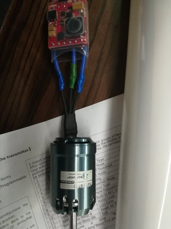

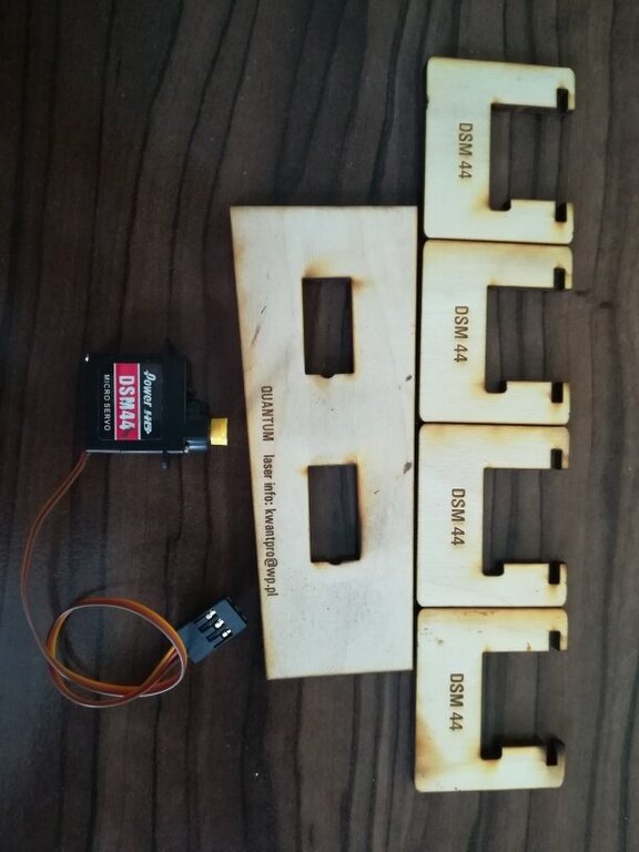

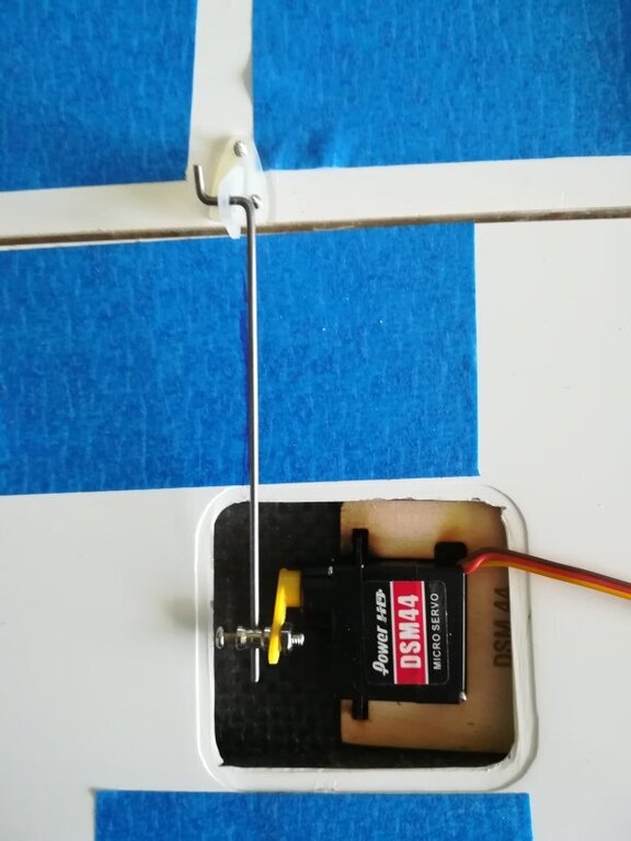

Quant Opublikowano 25 Lutego 2021 Opublikowano 25 Lutego 2021 Dzięki Patryk za wsparcie odnośnie serw... U nas wiosna wczoraj +15C więc budowa musi przyspieszyć. Na razie skrzydło jest prawie gotowe. Jeszcze nie jest powklejane więc jakby ktoś miał jakieś wątpliwości proszę miało pisać. Wycięte uchwyty do serw ze sklejki 3mm pod wymiar. Przygotowany i zamontowany silnik - regulator 45A mam nadzieje że wystarczy. BEC 4A Przygotowana półka pod serwa do kadłuba - jeszcze nie wklejona bo był dylemat jakie serwa, ale będa takie same jak na lotkach DSM44. Półka ma zrobione blokady tak aby nie wpadła do środka. Po ustawieniu będą blokady wklejone co usztywni konstrukcję. Teraz będzie montowany centropłat. Tam DSM44 są chyba za słabe chyba że Patryk używa DSM44 do klap również w centropłacie to też je tam wstawię lub Corona DS239MG
