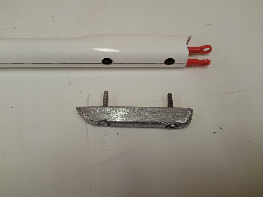

Daniel1978 Opublikowano 5 Lipca 2020 Autor Opublikowano 5 Lipca 2020 Jest to rozwiązanie. Na tył musiałbym dać 65g ołowiu. Ale gdzie to zmieścić? Przykleić na mocowanie motylka?
dariuszj Opublikowano 5 Lipca 2020 Opublikowano 5 Lipca 2020 18 minut temu, Daniel1978 napisał: Jest to rozwiązanie. Na tył musiałbym dać 65g ołowiu. Ale gdzie to zmieścić? Przykleić na mocowanie motylka? Chyba trochę przesadzasz. 100g mniej w silniku to aż 65g w ogonie? Nie wydaje mi się. Przykleić możesz gdziekolwiek. Polecam odważniki do wyważania kół samochodowych już z taśmą klejącą.

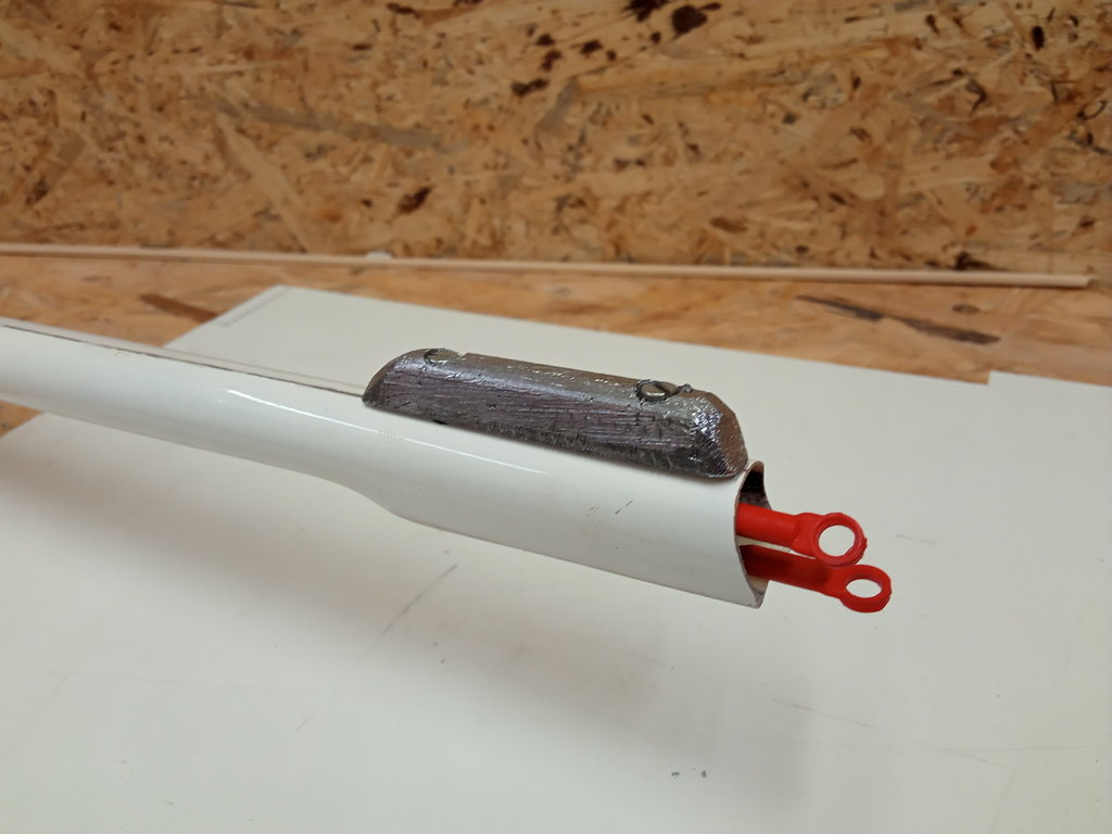

Daniel1978 Opublikowano 11 Lipca 2020 Autor Opublikowano 11 Lipca 2020 Prac ciąg dalszy. Doszedł balast na ogon. Z racji tego że mało miejsca jest w ogonie na około 35gram ołowiu, powstał pomysł dorobienia ala płetwy ślizgowej po pomalowaniu myślę że jakoś to będzie wyglądać.

Daniel1978 Opublikowano 14 Lipca 2020 Autor Opublikowano 14 Lipca 2020 Balast na miejscu jakoś to wygląda.
bubu2 Opublikowano 14 Lipca 2020 Opublikowano 14 Lipca 2020 Jesteś pewien, że wyważa Twój model (ze 100G silnikiem) aż tak wielki kawał ołowiu na ogonie? Nie wierzę. Przecież nos masz dosyć krótki.

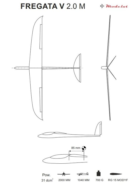

wojcio69 Opublikowano 14 Lipca 2020 Opublikowano 14 Lipca 2020 Też wydaje mi się to trochę dziwne, ale patrząc na informację producenta o ŚC na 85mm od krawędzi natarcia, to może jest to OK, ale nadal jakoś mnie nie przekonuje.
Daniel1978 Opublikowano 15 Lipca 2020 Autor Opublikowano 15 Lipca 2020 Silnik waży dokładnie 205g z przekładnią. Takie ustawienia zaleca producent. Profil HN 1033.

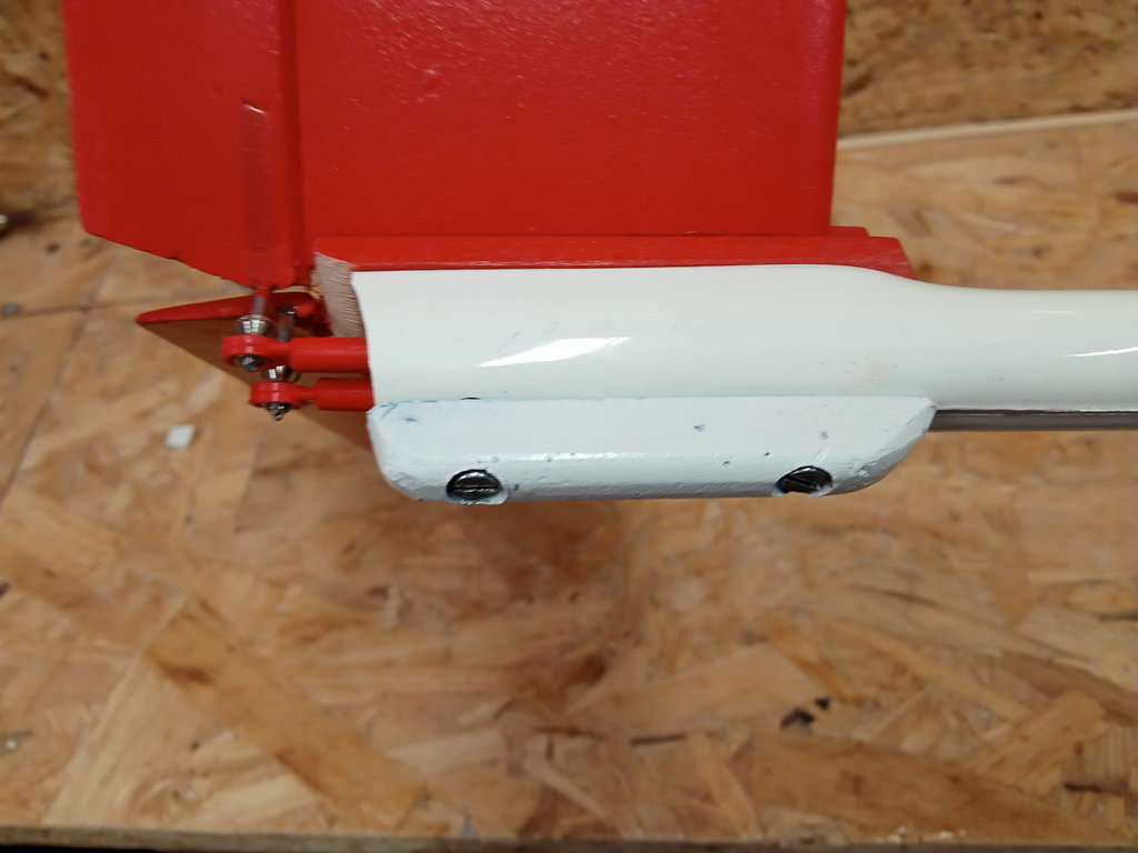

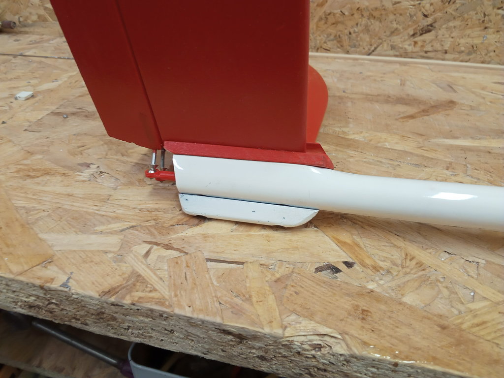

Ares Opublikowano 15 Lipca 2020 Opublikowano 15 Lipca 2020 Daniel, balast wygląda jak najbardziej o.k. Proponuję tylko wypełnić Poxipolem wgłębienia po otworach na śruby. Znam to z autopsji , po kilkunastu lądowaniach na gorszej nawierzchni lubi się tam gromadzić brud i ziemia .Jak jest gładko to łatwiej taką płozę wyczyścić. Pozdrawiam i życzę powodzenia w oblocie.
