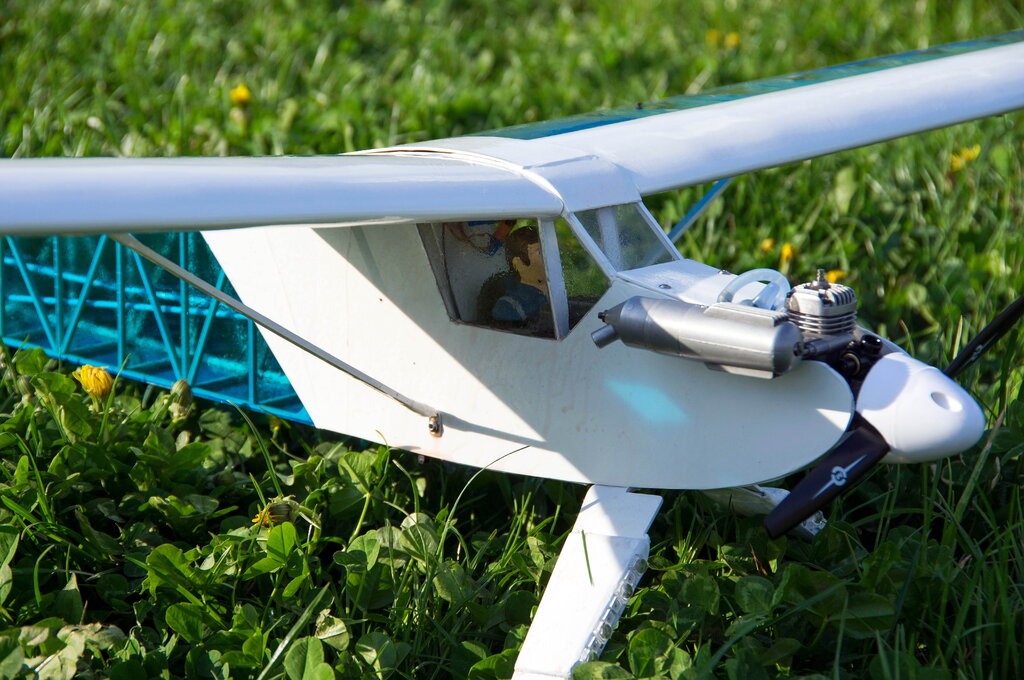

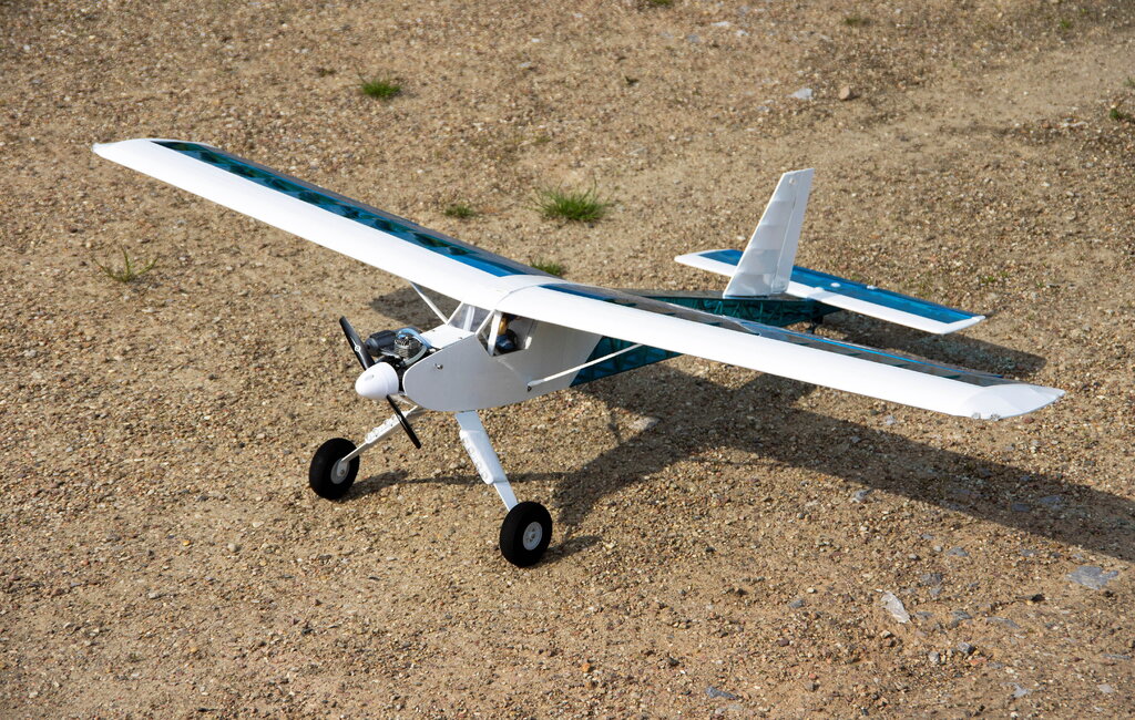

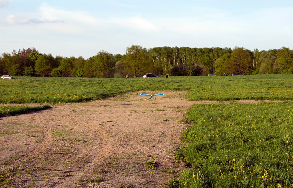

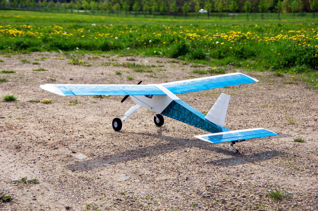

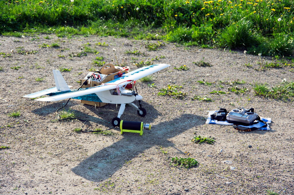

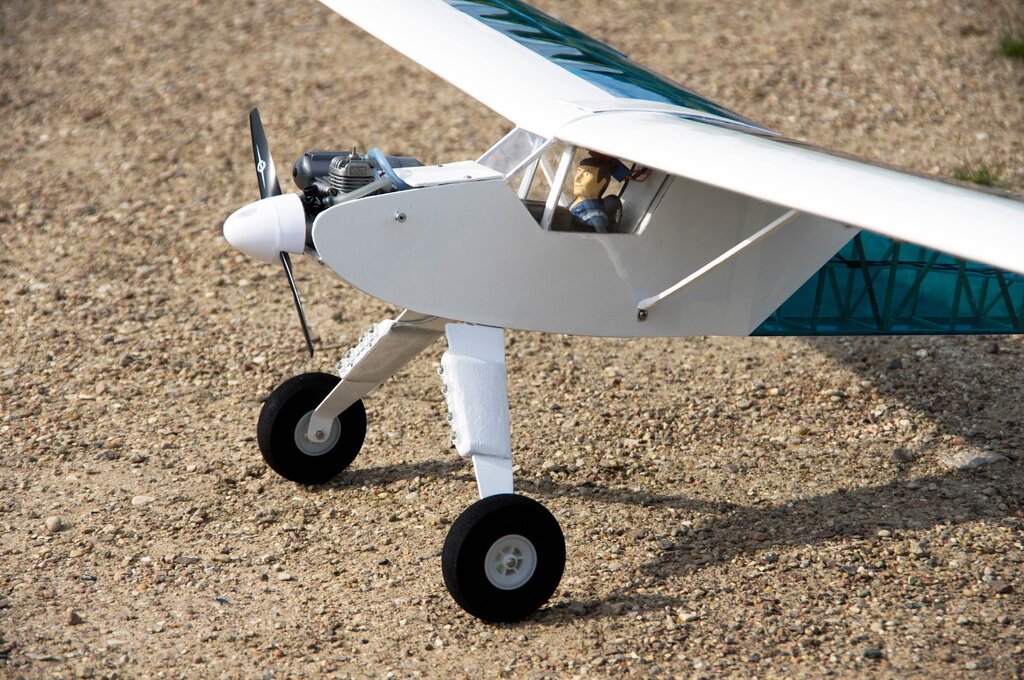

Siemanko, mogę w końcu uznać Wicherka za skończonego :D. Wczoraj byłem na lotnisku i udało się bezproblemowo po modyfikacjach nim polatać. Podwozie tym razem zrobiłem z płaskownika duraluminiowego 1.6mm o szerokości 40mm dociętego na skos, tak aby kształt był bardziej Wicherkowy i wysunięty do przodu, do tego zmieniłem kółka na sporo większe i model w nich wygląda chyba dobrze :).
Co do latania, początkowo musiałem nieco wyczuć dawkowanie kierunku przy skrętach i ogólnie samo latanie, ale po pierwszym locie było już nieźle, każdy następny coraz fajniejszy, a udało mi się być wczoraj w powietrzu chyba 6 razy i 6 razy bez najmniejszych strat i problemów :). Podpierając odpowiednio kierunkiem w zakręcie model robi to bardzo fajnie i bez utraty wysokości nawet na sporym przechyleniu, do tego potrafi lecieć bardzo wolno :). Nie jest jednak demonem prędkości, bo maksymalnie udało mi się osiągnąć nieco ponad 70km/h, ale tutaj nie jestem zawiedziony, bo model jest po to zrobiony - by spokojnie pobujać się po niebie :). OS jak zwykle nie zawodzi i nie było z nim dalej żadnych problemów (a tak przypomnę, że siedzi tam mój korbowód :D).
Generalnie było super i jestem bardzo zadowolony, model wymaga jeszcze malutkiej poprawki, ale i tak już jest bardzo fajnie :).

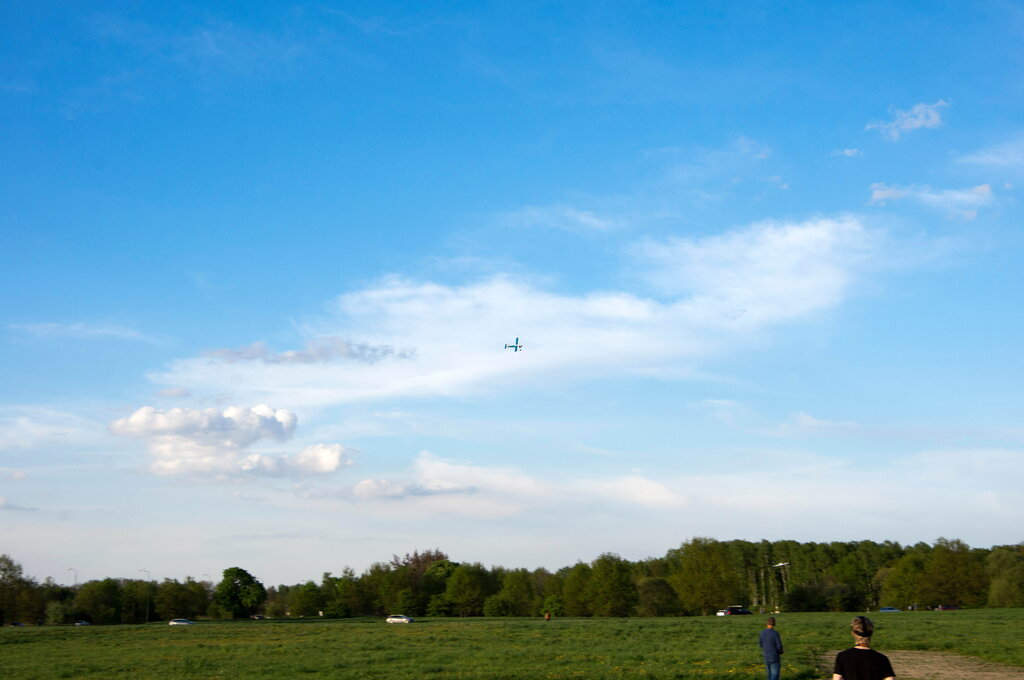

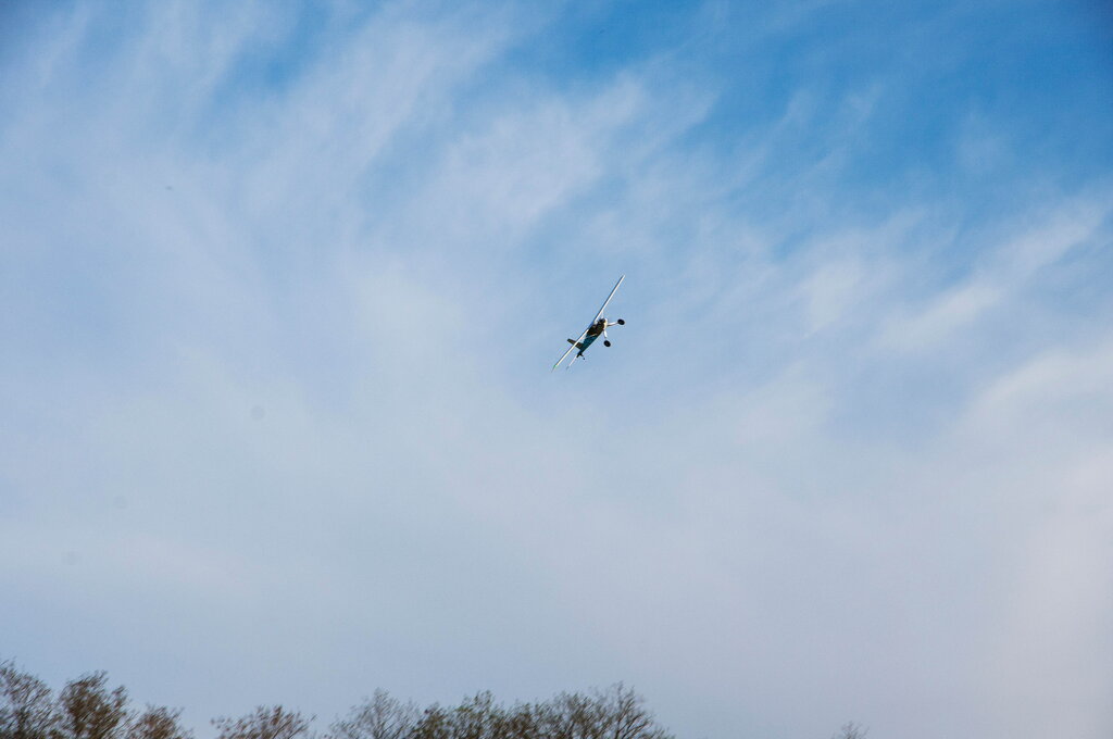

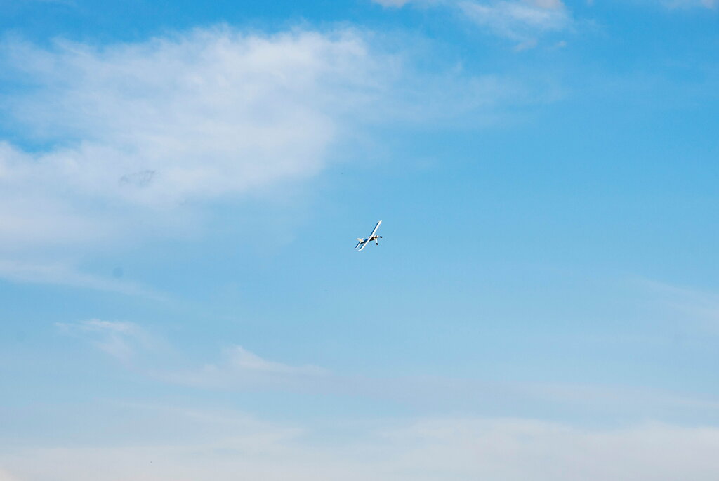

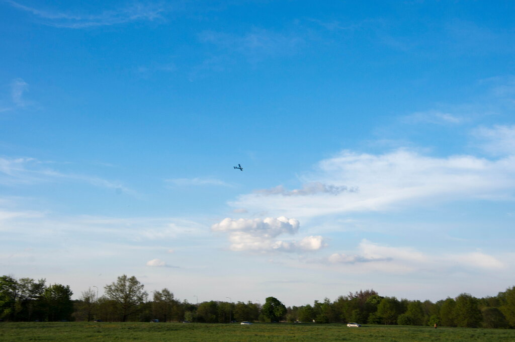

Dzięki jednemu z kolegów z lotniska którego poprosiłem o parę zdjęć mam też ich kilka w powietrzu, także pokazuję i dziękuję. Jak obrobię filmy to oczywiście też podrzucę, ale troszkę to zajmie :). Dwa zdjęcia na zachętę, a reszta w spoilerze co by łatwiej było przeglądać temat.
Reszta fotek z lotu:
I to co najlepsze w spalinach :D
(niestety wpadło mi jakieś ograniczenie załączników do 9.77MB więc wrzucam na razie na zewnętrzny serwer)
nooo  ....Czarodziej  to Ty jesteś??....wozisz po niebie  kawałek mela  bo takie rozwiazanie konstrukcji  podwozia ze zdjęcia powyżej  wytrzymałościowo  to wiele nie dało?...tak sobie tylko  myslę?
Spokojnie Jacku, jak najbardziej się to sprawdza. Jest i odpowiednio sprężyste dzięki czemu amortyzuje dobrze lądowanie, a jednocześnie nie odkształca się nawet po mocnym ściśnięciu rękoma dużo bardziej niż to możliwe przy lądowaniu :). Takie samo z 1.6mm/20mm mam w Rafiku i też daję radę już długo. To poprzednie z 1mm, było oszukane i odkształcało się szybko, z tym jest naprawdę trudno.
54 minuty temu, Francka napisał:
Mój Wicherek ma podobne podwozie i lata super
Fajny :).

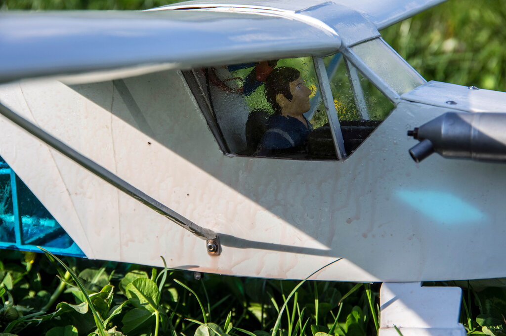

Troszkę pilotowi szybę zachlapało paliwem, proponuję kawałek gumowej rurki i odprowadzenie spalin pod kadłub.

Generalnie zachlapane było wszystko po statecznik poziomy :P, ale i tak zawsze model wycieram przed i po lataniu. Rurkę może wypróbuję, ale nie chcę ograniczać mocy której i tak nie ma dużo. Ciągu na ziemi było około 700 gramów, model waży około 1250 gramów (musiałem nieco dodać) i teraz daje spokojnie radę, ale już nie chcę zmniejszać osiągów :P.
Dzięki :), a czy za długie to nie wiem, moim zdaniem wygląda fajnie i przy okazji zabezpiecza śmigło przed moimi umiejętnościami :D. A szczerze mówiąc mam nawet chęci na ogromne koła w stylu "bush plane" albo "tundra", ale chyba zostanie na razie tak jak jest.
