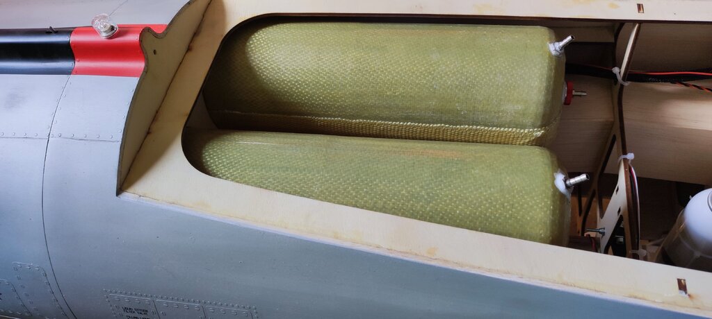

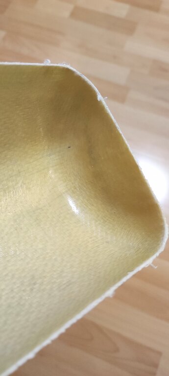

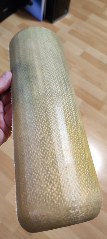

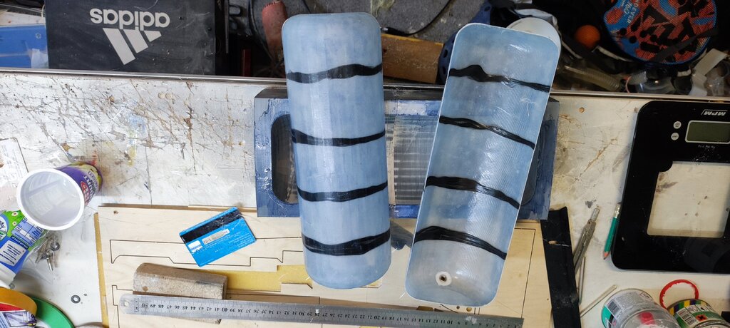

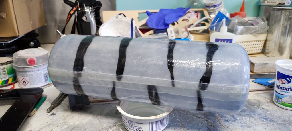

Ta odpowiedź cieszy się zainteresowaniem. solainer Opublikowano 17 Maja 2023 Autor Ta odpowiedź cieszy się zainteresowaniem. Opublikowano 17 Maja 2023 Witajcie po długiej przerwie. Jakoś przez całą jesień i zimę nie miałem ani trochę ochoty na modelowanie. Probowalem kilka razy ale nie szło. Wreszcie jako tako zmotywowałem się do działania i chciałbym wkońcu skończyć ten projekt. Trzeba by tym w końcu polecieć. Aktualnie robię zbiorniki w formie z drukarki. Ciężko wyjąć ale wychodzi to fajnie. Laminuje z 6 warstw tkaniny 80 gram. Jeden już jest gotowy. Pojemność 2,3 litra. 6

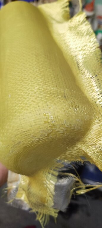

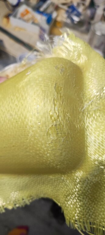

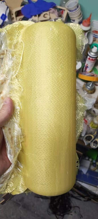

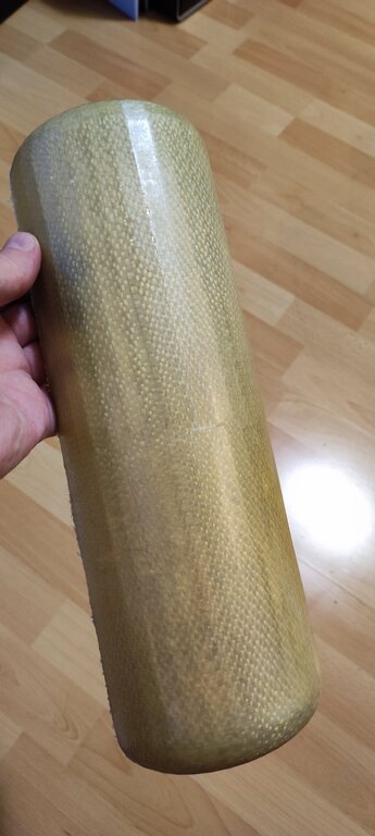

solainer Opublikowano 17 Maja 2023 Autor Opublikowano 17 Maja 2023 Zainwestowałem w tkaninę kevlarową ale nie radzę sobie z jej przesączeniem tak jakbym chciał. Chyba bez próżni jest to nie do ogarnięcia albo jestem za cienki w laminowaniu. Tu na zdjęciu niżej widać jak mi to marnie wychodzi. Może trzeba by dać Kevlar na kilka warstw tkaniny szklanej. Nie wiem?
jetfan Opublikowano 17 Maja 2023 Opublikowano 17 Maja 2023 2 godziny temu, RobertK napisał: Myślę że powinieneś zainwestować w Kevlar. Ten model jest tego wart. Z góry przepraszam za być może głupie pytanie ale czym w tym przypadku kevlar jest lepszy, chodzi o wagę czy o coś innego?
RobertK Opublikowano 17 Maja 2023 Opublikowano 17 Maja 2023 Godzinę temu, solainer napisał: Zainwestowałem w tkaninę kevlarową ale nie radzę sobie z jej przesączeniem tak jakbym chciał. Chyba bez próżni jest to nie do ogarnięcia albo jestem za cienki w laminowaniu. Tu na zdjęciu niżej widać jak mi to marnie wychodzi. Może trzeba by dać Kevlar na kilka warstw tkaniny szklanej. Nie wiem? Myślę że gramatura tkaniny którą zastosowałeś jest zbyt duża. Niestety kevlar ma zalety i wady , a pisząc o wadach nie chodzi mi o słabe parametry na ściskanie ? . Niektóre firmy produkujące zbiorniki kevlarowe robią to metodą infuzji. Dobrą alternatywą jest tkanina szklana z włókna typu S...
