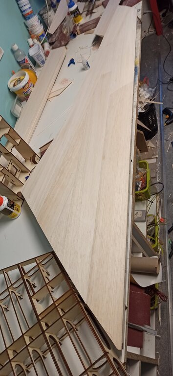

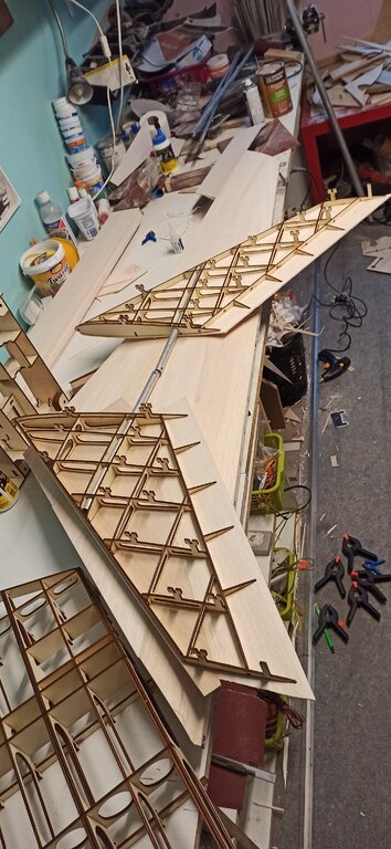

solainer Opublikowano 30 Grudnia 2020 Autor Opublikowano 30 Grudnia 2020 Sztywny jest jak... Bardziej mnie skrzydła martwią bo nie ma dźwigara. Za całą sztywność będzie poszycie odpowiadało.
Viper Opublikowano 31 Grudnia 2020 Opublikowano 31 Grudnia 2020 Piękna robota i tempo błyskawiczne. Z przyjemnością zaglądam do tego wątku. Nie znam się na projektowaniu modeli, ale rzeczywiście, pierwszy rzut oka na fotkę rusztowania skrzydła wywołał taką myśl, czy nie za delikatnie. Trzymam kciuki za powodzenie. A tak na marginesie, jakbyś nie zdecydował jeszcze o konkretnym egzemplarzu, jaki ma ten model odwzorowywać, to może warto byłoby uczcić Johna Boyda, inaczej zwanego 40 second Boyd (też latał na F100), inspiratora i ojca duchowego tzwn. "Fighter mafii" (jeden z członków odpowiada za niezwykle udany A10), ojca duchowego F15 i F16, twórcę teorii walki powietrznej nowoczesnych myśliwców, czyli tak zwana teoria zachowania energii w manewrowej walce powietrznej, czy też twórcę swojego Opus Magnum, czyli teorii Pętli OODA Tu bardzo skrócona informacja: http://www.aviation-history.com/airmen/boyd.htm a tu model F100 Hun, na którym latał Boyd: https://www.historynet.com/detailing-your-f-100-hun.htm Polecam też doskonałą książkę, przybliżającą postać tego niesamowitego lotnika, czyli "John Boyd, the fighter pilot who changed the art of war" Roberta Corama: https://www.amazon.com/Boyd-Fighter-Pilot-Who-Changed/dp/0316796883
solainer Opublikowano 31 Grudnia 2020 Autor Opublikowano 31 Grudnia 2020 Niszczęście nie jest źle ze sztywnością. Pokryłem górę i jest całkiem nieźle. Z wierzchu pójdzie jeszcze tkanina 80g/m2. Na malowianie jeszcze w 100% nie jestem zdecydowany. Myslałem o tym z pierwszego postaci wątku lub tradycyjnym kamuflażu z Wietnamu. Szkoda że żaden Polak nie latał na nim. Statecznki też tak w między czasie do połowy ogarnołem. 1

RobertK Opublikowano 31 Grudnia 2020 Opublikowano 31 Grudnia 2020 Piotrek, 80-tke planujesz na laminowanie skrzydeł ? Jakiej grubości balsą kryjesz skrzydła?
solainer Opublikowano 31 Grudnia 2020 Autor Opublikowano 31 Grudnia 2020 Pokryłem 3mm. Taką grubość zaleca konsteuktor i te 80g tkaniny też mi poleca. Grubo nie?
JacekCichy Opublikowano 31 Grudnia 2020 Opublikowano 31 Grudnia 2020 ja tez mam pytanie - jakiej grubości jest sklejka na żebrach skrzydeł i ilu warstwowa?
RobertK Opublikowano 31 Grudnia 2020 Opublikowano 31 Grudnia 2020 Wg mnie grubość balsy jest ok , ale ta 80 tka to trochę na wyrost. Może dać 2x 40 i ją od nasady stopniować ? Zrobisz jak uważasz.

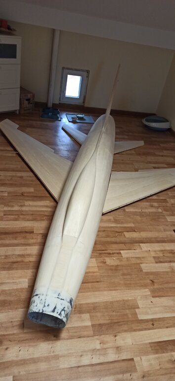

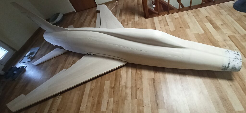

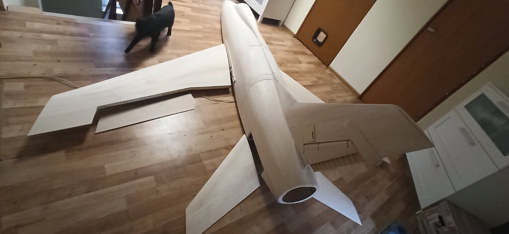

Ta odpowiedź cieszy się zainteresowaniem. solainer Opublikowano 3 Stycznia 2021 Autor Ta odpowiedź cieszy się zainteresowaniem. Opublikowano 3 Stycznia 2021 Mała prezentacja. Do skończenja skrzydła od spodu i klapy ale najpierw muszę przygotować przewody i wszystkie wzmocnienia pod zawiasy itp. Na chwilę obecną poszło 66 desek balsy. Myślę że nie przekroczę 80 sztuk. Niedługo koniec prac w drewnie i zacznie się wykonczenie a to daje najfajniejsze efekty. 8

solainer Opublikowano 3 Stycznia 2021 Autor Opublikowano 3 Stycznia 2021 W takim stanie jak na zdjęciu waży 8,357 kg. Jest szansa że pusta skorupa będzie ważyła 9 kg. Czy to dużo to nie wiem ale jest szansa że w przedziale 18-19 kg się zamieszczenie. Będzie w Bobrownikach latał ale raczej nie w tym roku. Na 100% nie ogarnę go do lata.
