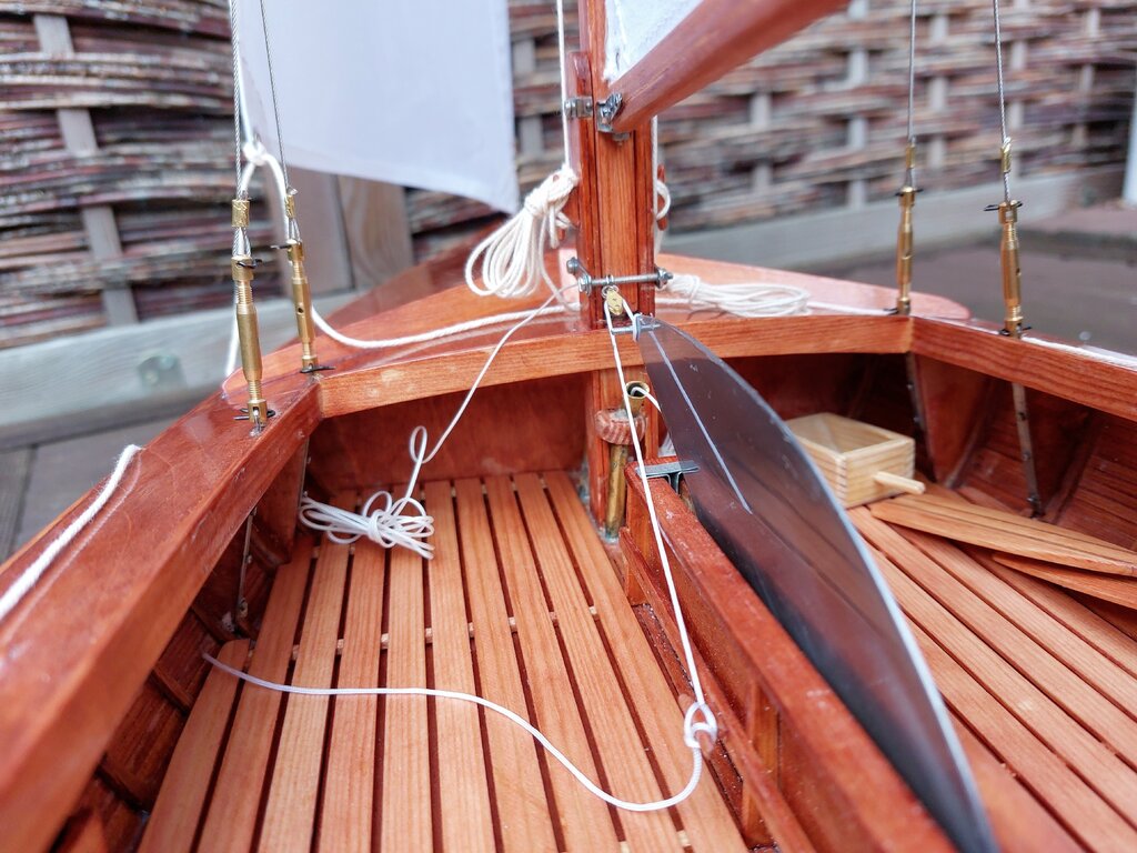

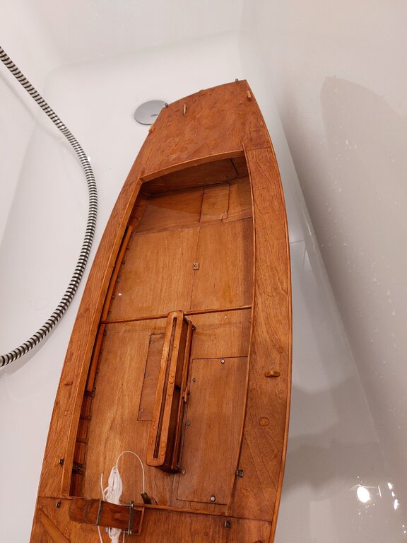

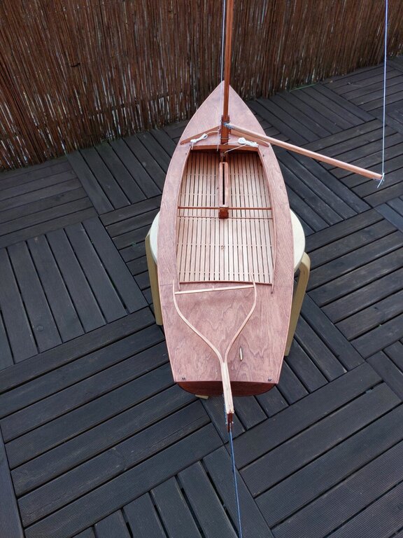

Próba szczelności podłogi udana, "pod pokładem" sucho. Obawiałem się trocę, szczelności tych luków które zrobiłem w podłodze, ale zastosowane uszczelki z miękkiej gumy i stosunkowa sztywność samych pokryw zdały egzamin.
Duża kubatura komór wypornościowych w dziobie, achterpiku i pod podłogą, nie pozwala na całkowite zalanie kokpitu, łódka pozostaje dość wysoko na wodzie, w lekkim przechyle, całkiem nieźle to wygląda,  natomiast na odprowadzenie wody z kokpitu, tą małą rurką którą zrobiłem,  nie ma co liczyć, wody jest bardzo dużo, rurka ma małą średnicę i jest niewiele powyżel lini wody, cóż lepiej nie będzie.

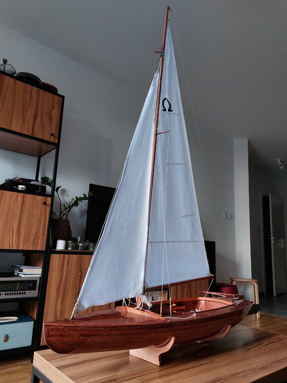

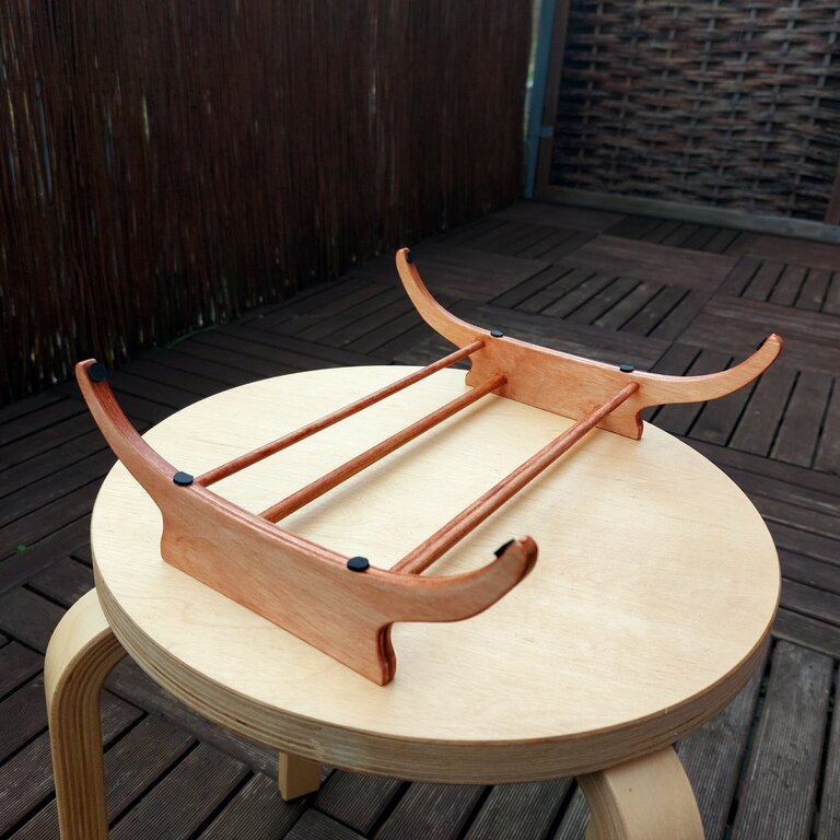

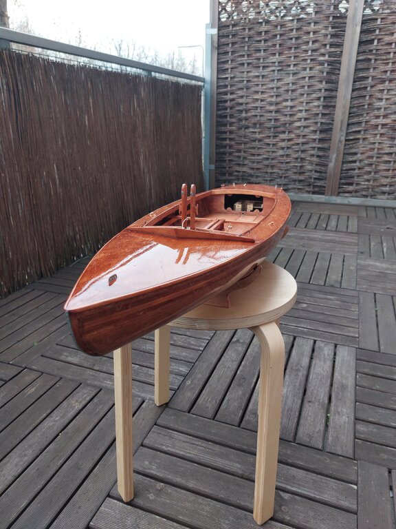

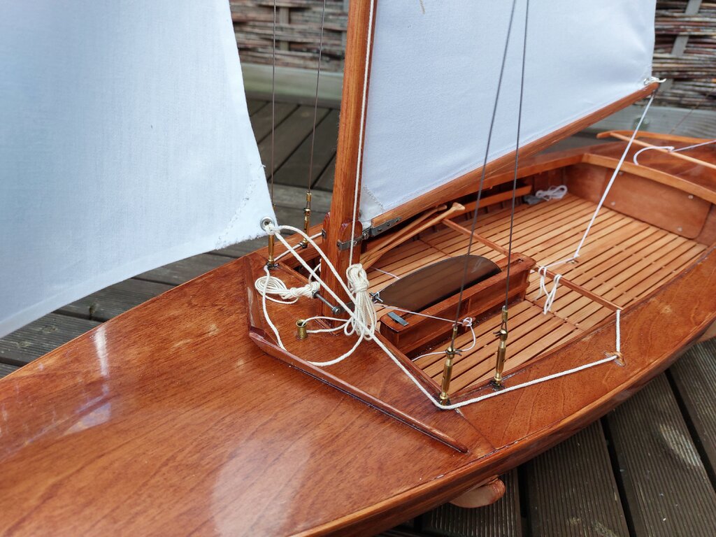

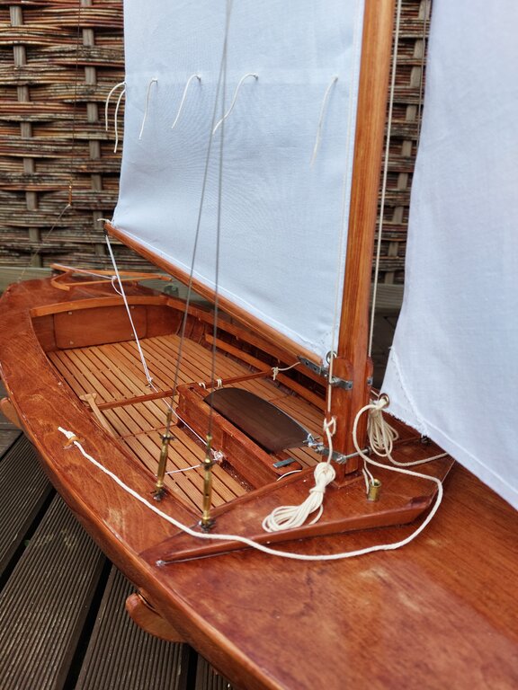

Kadłub polakierowałem, zdecydowałem się na lakier poliuretanowy V33 i muszę przyznać, że całkiem ładnie to wygląda, o taki połysk mi chodziło.  A  aby brzucha po podłodze nie wycierać, zrobiłem również stojaczek.  Teraz kolej na żagle......

Jako że wodowanie przesunie się w czasie, zabrałem się w pierwszej kolejności za uszycie żagli „na półkę” z prześcieradła i do tego celu kupiłem nawet maszynę do szycia, zabawkę, ale szyje naprawdę bardzo dobrze.  Można by powiedzieć, że to kolejne narzędzie w modelarni ?

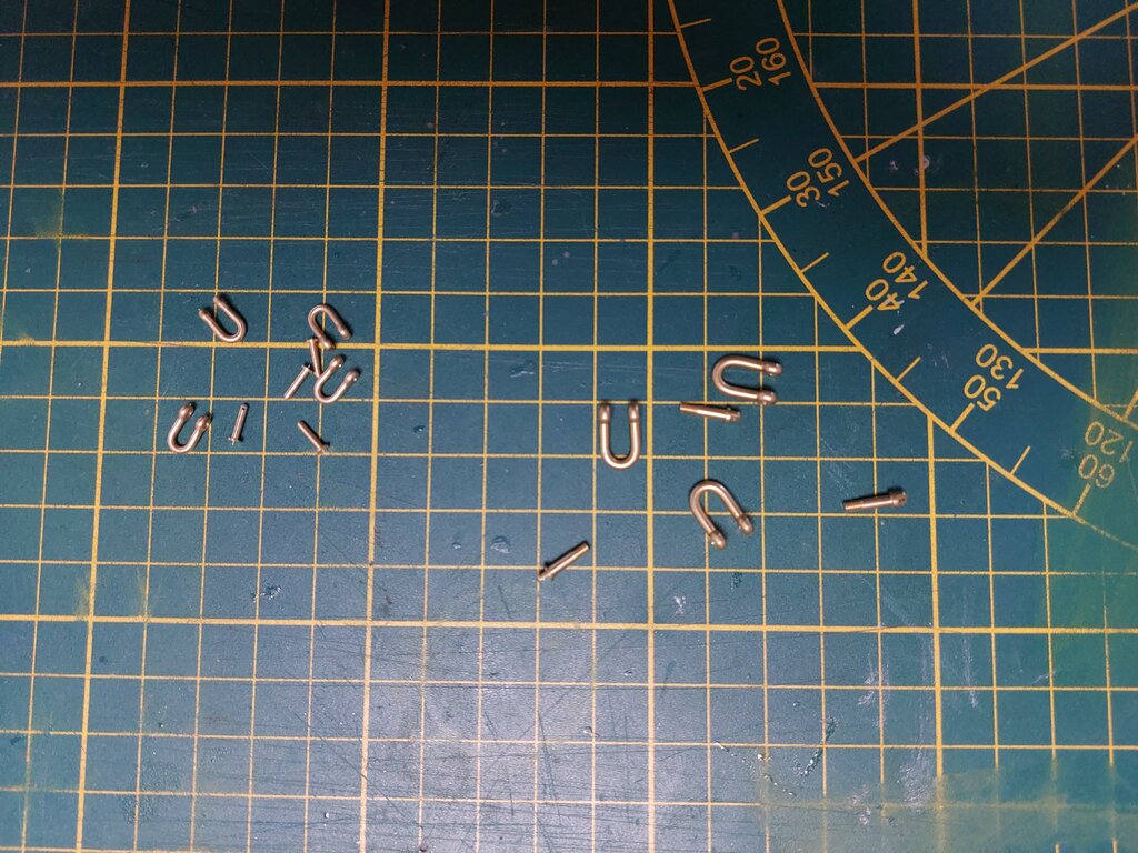

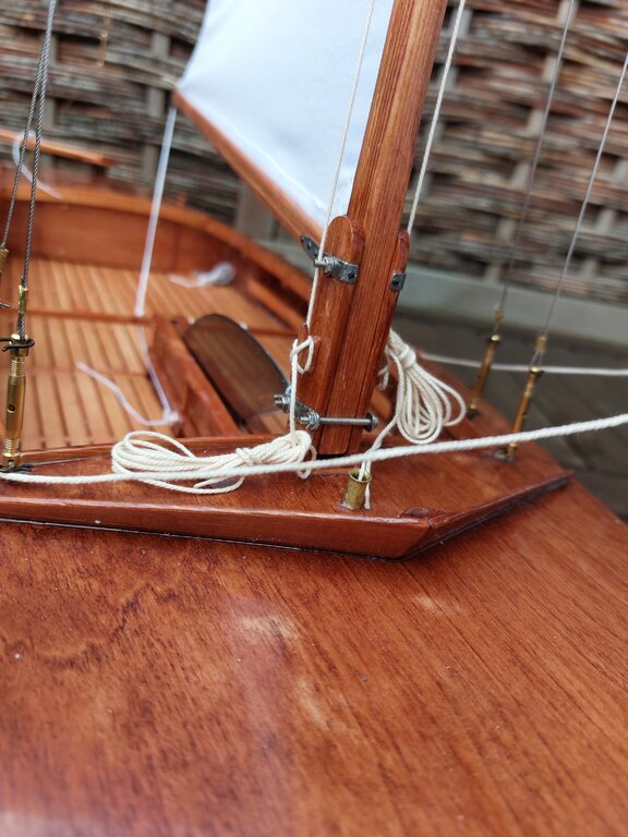

Czy może ktoś z Was wie gdzie można zdobyć szekle, tylko takie małe, bo znalazłem kilka u siebie ale są one zbyt duże na potrzeby Omegi.
Dziękuję Panowie za podesłane linki. Przyznam że nie widziałem jeszcze takich szekli z drukarki, ale myślę że w kontakcie ze stalową linką mogą nie wytrzymać, więc będę szukał mosiężnych.
A tego sklepu RB Model  nie znałem, wysłałem już do nich zapytanie o dostępność szekli i jeszcze kilku innych rzeczy, mam nadzieję że będą mieli na stanie, zobaczymy.  W Modelnet mają najmniejszą szeklę 9,5mm, taką posiadam, ale próbuję znaleźć coś trochę mniejszego.
Dzięki raz jeszcze.

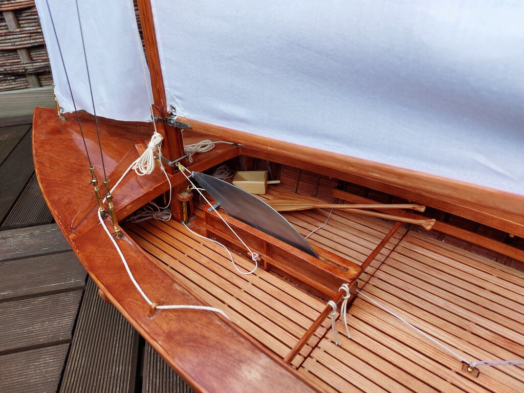

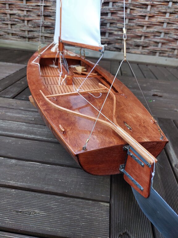

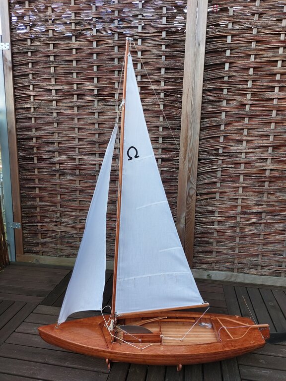

Niemal wszystkie prace przy mojej Omedze zakończyłem, pozodtało jeszcze wykonanie miecza i balastu (do pływania), oraz  wykonanie szablonu i poklejenie żagli.
Namawiam Cię Paweł na wykonanie jeszcze jednej "linki" - obciągacza bomu. (jak niżej)
Łódka będzie się lepiej zachowywała przy zwrotach. Nie będzie podwiewało bomu do góry. Sprawdzone na "oryginale" :)
Piękny model, gratuluję pomysłu i wykonania, pływałem kiedyś na takiej oryginalnej, drewnianej właśnie, ale tak super nie wyglądała  ?
