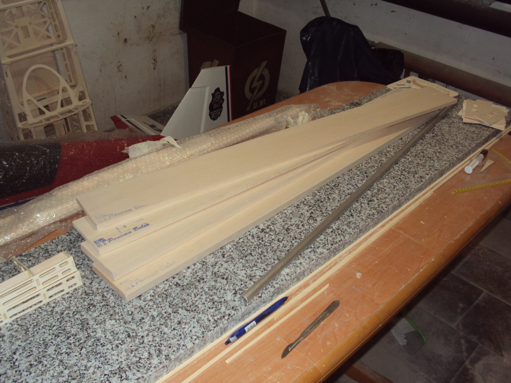

enter1978 Opublikowano 15 Grudnia 2020 Autor Opublikowano 15 Grudnia 2020 Zaatakowałem dziś poszycia sterów wysokości , myślałem że to będzie tak hop siup a to nie tak prędko. Raptem zrobiłem jedną sztukę i cyjak się skończył , ale to nic jutro jak się wezmę to zrobię pozostałe 3 sztuki poszyć , teraz będzie łatwiej bo wykonane poszycie posłuży za szablon. Po za tym dotarła balsa i rurka dźwigarowa stateczników , więc mam wszystko co potrzeba aby wykonać cały ogon , mam balsę i na wzmocnienia i na natarcia i spływy. Niestety nie zamówiłem desek na natarcia lotek i spływy skrzydeł , ale to jeszcze nie pora nawet o tym myśleć , jak przyjdzie czas i skrzydła będą zrobione to i deski na listwy trójkątne się zamówi. Teraz bardziej przydały by mi się zawiasy w ster kierunku i stery wysokości i chyba trzeba się zacząć za dedykowanym rozmiarem rozglądać.

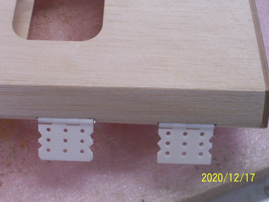

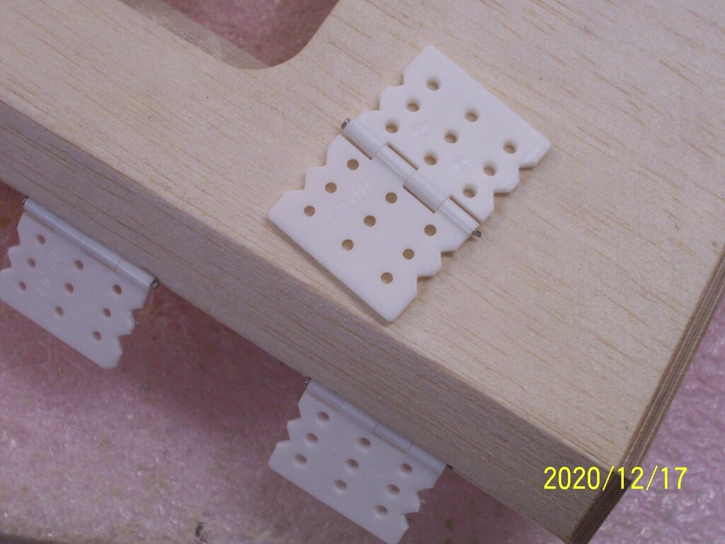

enter1978 Opublikowano 16 Grudnia 2020 Autor Opublikowano 16 Grudnia 2020 Z zawiasami jest problem , nigdzie nie ma dedykowanych zawiasów , ani żadnych innych które mają szerokość 24mm i długość około 48mm. Jak nie znajdę z raczej wygląda na to że nie znajdę to pomyślałem o takich zawiasach jak z linku. Jak za liche to można dać dwa obok siebie , co specjaliści o tym myślą? https://modelemax.pl/pl/zawiasy-inne/10348-zawias-kolkowy-lekki-451267-mm-wyprzedaz
paweln7 Opublikowano 16 Grudnia 2020 Opublikowano 16 Grudnia 2020 30 minut temu, enter1978 napisał: Z zawiasami jest problem , nigdzie nie ma dedykowanych zawiasów , ani żadnych innych które mają szerokość 24mm i długość około 48mm. Jak nie znajdę z raczej wygląda na to że nie znajdę to pomyślałem o takich zawiasach jak z linku. Jak za liche to można dać dwa obok siebie , co specjaliści o tym myślą? https://modelemax.pl/pl/zawiasy-inne/10348-zawias-kolkowy-lekki-451267-mm-wyprzedaz Witam tych zawiasów ni ma na stanie (w poniedziałek próbowałem kupić)
Cybuch Opublikowano 16 Grudnia 2020 Opublikowano 16 Grudnia 2020 Godzinę temu, enter1978 napisał: Z zawiasami jest problem , nigdzie nie ma dedykowanych zawiasów , ani żadnych innych które mają szerokość 24mm i długość około 48mm. Jak nie znajdę z raczej wygląda na to że nie znajdę to pomyślałem o takich zawiasach jak z linku. Jak za liche to można dać dwa obok siebie , co specjaliści o tym myślą? https://modelemax.pl/pl/zawiasy-inne/10348-zawias-kolkowy-lekki-451267-mm-wyprzedaz A takie nie mogą być. https://modelemax.pl/pl/zawiasy-inne/30353-p30353-mp2506b-zawias-steru-duzy-2639-mm-6-sztuk-mp-jet Jak 2 mm za szerokie to jaki problem - dopasuj się do problemu i troszkę rozpiłuj . Nie ma dokładnie tego co chcemy, to robimy z tego co mamy byle spełniało warunki wytrzymałości. Musisz być bardziej elastyczny w swoich poczynaniach i nie bać się swojej kreatywności ,a długością się nie przejmuj. 1
extra67 Opublikowano 16 Grudnia 2020 Opublikowano 16 Grudnia 2020 Witam. Ja takie zawiasy 26x39 montowalem do MX -a sa bardzo solidne,Pozdrawim. 1
Cybuch Opublikowano 16 Grudnia 2020 Opublikowano 16 Grudnia 2020 14 godzin temu, extra67 napisał: Witam. Ja takie zawiasy 26x39 montowalem do MX -a sa bardzo solidne,Pozdrawim. No właśnie takie zastosowałem w swojej Extrze. 1

Cybuch Opublikowano 17 Grudnia 2020 Opublikowano 17 Grudnia 2020 W dniu 17.12.2020 o 13:16, enter1978 napisał: No właśnie że szerokością się nie przejmuję ale z długością to nie mam pewności. W mx-sie było inaczej zawiasy wchodziły praktycznie od razu w wzmocnienie spływu , w natarciach również wzmocnienia pod zawiasy były zaraz za dwumilimetrową warstwą balsy więc nawet krótsze zawiasy będą siedziały w wzmocnieniach. W Extrze krótszy zawias będzie tylko w trójkątnej listwie naklejanej na spływach i natarciach , nie ma szans dosięgnąć do wzmocnień które są wklejane specjalnie pod zawiasy, a wolał bym aby zawias przechodził przez balsową listwę trójkątną , sklejkę i siedział w wzmocnieniu które jest na zawias przygotowane, tylko kłopot w tym że zawiasy które sięgnęły by wzmocnień znikły z rynku. Czy dobrym pomysłem jest wklejenie zawiasów tylko w samą balsową listwę na natarciu czy spływie tego nie wiem. U mnie zawiasy sięgają poza wzmocnienie sklejkowe, Więc w czym problem ?. Przecież ta balsowa trójkątna listwa chyba ma ok. 1,5 cm , zostaje 2,4 cm. zapasu.

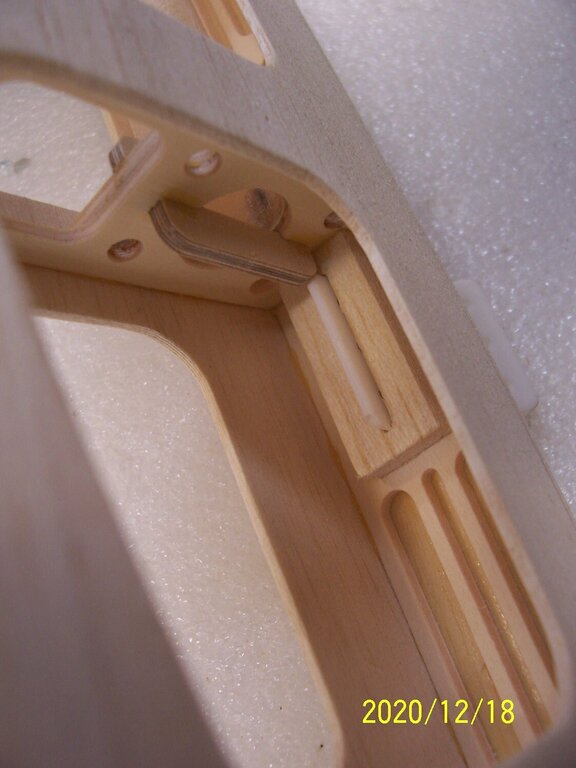

Graffi_25 Opublikowano 18 Grudnia 2020 Opublikowano 18 Grudnia 2020 Zawiasy jak zawiasy ważne żeby były z dobrego materiału. Graupnery były z PA6 (nazwa technologiczna tworzywa ) pasowały rozmiarem i wytrzymałością. Były zaprojektowane w taki sposób aby w najbardziej narażonym na urwanie miejscu, się nie urywały. Ale z powodzeniem można stosować inne chociażby zaczynając od tej wielkości: https://modelemax.pl/pl/zawiasy-inne/9873-zawias-kavan-3920mm-duzy-10-sztuk0073-a?fast_search=fs Są trochę mniejsze ale również z PA6 i pogrubione bliżej osi obrotu.
Grabcio Opublikowano 18 Grudnia 2020 Opublikowano 18 Grudnia 2020 Irek, bardzo ładna, czysta robota. Ale... Nie kołkujesz takich zawiasów prostopadle do ich płaszczyzny? W małych, lekkich modelach dawałem kołeczki z wykałaczek. Też mam puzzle tej Extry i przy takim klamocie wstawię u siebie kołki z pręta / cienkiej rurki węglowej. Nawet jak puści klej trzymający zawias, to co najwyżej dana powierzchnia sterowa dostanie luzu, ale będzie działać. Zawias się nie wysunie. 1
Cybuch Opublikowano 18 Grudnia 2020 Opublikowano 18 Grudnia 2020 5 godzin temu, Grabcio napisał: Irek, bardzo ładna, czysta robota. Ale... Nie kołkujesz takich zawiasów prostopadle do ich płaszczyzny? W małych, lekkich modelach dawałem kołeczki z wykałaczek. Też mam puzzle tej Extry i przy takim klamocie wstawię u siebie kołki z pręta / cienkiej rurki węglowej. Nawet jak puści klej trzymający zawias, to co najwyżej dana powierzchnia sterowa dostanie luzu, ale będzie działać. Zawias się nie wysunie. Owszę kołkuję wykałaczkami . W razie potrzeby wymiany zawiasów łatwiej je przeciać . Z węglem może być problem.Te na fotce jeszcze nie wklejone.
