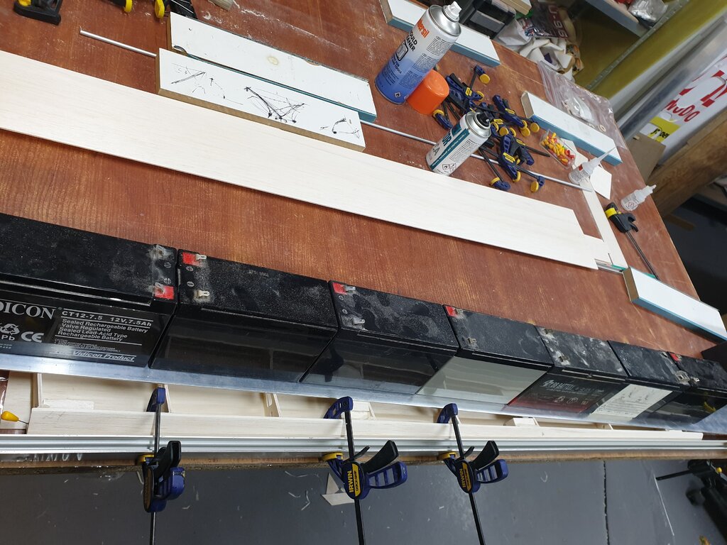

Graffi_25 Opublikowano 17 Kwietnia 2021 Opublikowano 17 Kwietnia 2021 10 godzin temu, Cybuch napisał: No dobra. Co trudno zrobić ? lotkę tych gabarytów by wyszła równa , nie skręcona , sztywna ,lekka i nie z pofalowanym spływem. To pytanie lub problem IGNOROWAŁEM bo od 20 lat robię to tak samo i wchodzi prosta a okazuje się że nie jest to oczywiste, DZIĘKUJĘ IRKU przy najbliższej okazji robienia lotki nagram filmik. Na tą chwilę znalazłem tylko jedno zdjęcie jak to robię Zasada jest dość prosta, kleję dwie strony kesonu jednocześnie i na krawędź spływu leję poliuretan aby ją utwardził a potem całość ściskam w dwa aluminiowe profile i przekręcam całość tak aby poliuretan ściekał na krawędź spływu. Heh niby proste ale wcale tak nie jest. Obiecuję filmik, narazie musi wystarczyć zdjęcie z MXa przy czym MX ma na tyle prosty profil lotki że można go położyć na stole i nie będzie zwichrowana lotka, mimo wszystko lewą i prawą robię odwrotnie gdyby miała uciekać końcówką 1 czy 2 mm to obie będą uciekać w dół bo obie na stole leżą dołem do powierzchni blatu.
enter1978 Opublikowano 17 Kwietnia 2021 Autor Opublikowano 17 Kwietnia 2021 No ja napisałem że lotki to drobiazg i zostają na koniec bo wydawało mi się że będzie jak z lotkami Mx-a , a lotki z Mx-a sa łatwe w wykonaniu nie licząc wzmocnień pod zawiasy. W Extrze są zwykłe wzmocnienia cięte prosto z deski prostokąty , więc jest łatwo i szybko , więc założyłem że zbudowanie lotki nie będzie wyzwaniem. Ale teraz skoro mówicie że nie koniecznie jest tak łatwo jak myślę , to aż sam jestem ciekaw jak to mi wyjdzie
Cybuch Opublikowano 17 Kwietnia 2021 Opublikowano 17 Kwietnia 2021 10 godzin temu, Graffi_25 napisał: To pytanie lub problem IGNOROWAŁEM bo od 20 lat robię to tak samo i wchodzi prosta a okazuje się że nie jest to oczywiste, DZIĘKUJĘ IRKU przy najbliższej okazji robienia lotki nagram filmik. Na tą chwilę znalazłem tylko jedno zdjęcie jak to robię Zasada jest dość prosta, kleję dwie strony kesonu jednocześnie i na krawędź spływu leję poliuretan aby ją utwardził a potem całość ściskam w dwa aluminiowe profile i przekręcam całość tak aby poliuretan ściekał na krawędź spływu. Heh niby proste ale wcale tak nie jest. Obiecuję filmik, narazie musi wystarczyć zdjęcie z MXa przy czym MX ma na tyle prosty profil lotki że można go położyć na stole i nie będzie zwichrowana lotka, mimo wszystko lewą i prawą robię odwrotnie gdyby miała uciekać końcówką 1 czy 2 mm to obie będą uciekać w dół bo obie na stole leżą dołem do powierzchni blatu. Ja robię podobnie , ale ta delikatna falka na spływie zawsze się gdzieś pojawi. To nie jak w laminacie. Lotka miękko kryta zawsze się skręci. Kwestia czasu.
