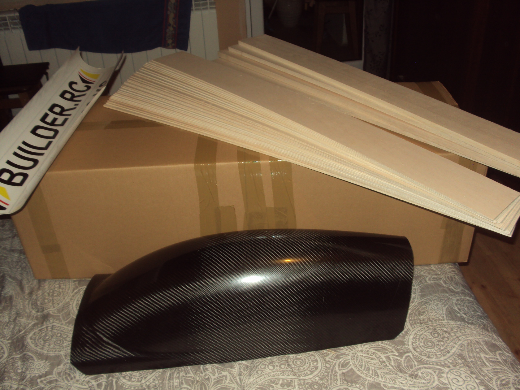

Cybuch Opublikowano 12 Listopada 2021 Udostępnij Opublikowano 12 Listopada 2021 No " voila " . Zarąbista i nie widać jaki jest pod nią bałagan. Ile trzeba wydać na coś takiego ?. Przynajmniej masz problem rozwiązany jakiego użyć kleju. 22 godziny temu, dariuszj napisał: Jesteś pewien tego co piszesz? Robiłeś tak kiedyś z fornirowym skrzydłem? Pytam, bo wiem co się działo z takim skrzydłem bez zabezpieczonego jeszcze forniru po lądowaniu na mokrej trawie i szybkiego, dokładnego wytarcia. Nie przesadzaj. By pofalował to musiał by sporo wody naciągnąć.Tak może się zdarzyć kiedy kleisz na klej mało wododporny. Odnośnik do komentarza Udostępnij na innych stronach Więcej opcji udostępniania...
enter1978 Opublikowano 12 Listopada 2021 Autor Udostępnij Opublikowano 12 Listopada 2021 11 minut temu, Cybuch napisał: Zarąbista i nie widać jaki jest pod nią bałagan Też mi się podoba, jak dostałem zdjęcie mojej nowej szyby to sam do siebie się uśmiechnąłem. 14 minut temu, Cybuch napisał: Ile trzeba wydać na coś takiego ? Jeszcze nie wiem , ogólnie od Marcina w poniedziałek wyjdzie do mnie spora paczka bo od dawna robię listę co mi tam trzeba , a chciałem aby mi Marcin wysłał w jednej paczce wszystko co tam sobie wymyśliłem do tych moich modeli , ale na tyle dawno zacząłem kompletować to zamówienie że nawet nie pamiętam co tam zamawiałem, cenę całej paczki poznam w poniedziałek a ceny samej szyby to nie znam. Ale może Marcin lub Zbyszek napisze ile taka szyba kosztuje jak by ktoś taką sobie zamarzył i taką chciał mieć. 24 minuty temu, Cybuch napisał: i nie widać jaki jest pod nią bałagan Ma jeszcze jedną zaletę, w słońcu nagrzana jak z piekarnika nie będzie się deformować gdy jakieś dziecko zechce rozgrzany model przytulać, a właśnie tak moja stara się pofałdowała. Odnośnik do komentarza Udostępnij na innych stronach Więcej opcji udostępniania...

enter1978 Opublikowano 16 Listopada 2021 Autor Udostępnij Opublikowano 16 Listopada 2021 Dziś wreszcie udało mi się wkleić dwie listwy węglowo sosnowe po kadłubem , więc zostało mi zrobić garba i statecznik pionowy i mam cały kadłub zbudowany. Nie bardzo miałem tez z czego zrobić tego garba i ten statecznik ale dziś dotarła paczka od Marcina. Więc balsy mi już nie brakuje . No i kabina , mam szybę , jak zwykle piękne wykonanie , bardzo lekka , o wiele lżejsza od plastikowej , zasięgiem się nie martwię w zasadzie ani trochę, odbiorniki siedzą w kadłubie a nie w kabinie a warstwa węgla jest cieniutka więc nawet jak w określonej pozycji zamiast 4 km zasięgu będę miał 3700m to nie robi mi to różnicy bo i tak latam max 300m do siebie. Przyszło trochę drobnicy nie istotnej , nawet nie do tego modelu, więc na zdjęciu to co najważniejsze balsa na dwie zimy dłubania no i szyba , no podoba mi się ta szyba . Odnośnik do komentarza Udostępnij na innych stronach Więcej opcji udostępniania...
Graffi_25 Opublikowano 19 Listopada 2021 Udostępnij Opublikowano 19 Listopada 2021 W dniu 12.11.2021 o 20:20, enter1978 napisał: Ale może Marcin lub Zbyszek napisze ile taka szyba kosztuje jak by ktoś taką sobie zamarzył i taką chciał mieć. Jak to mówią "tanio nie jest" bo to kawał kabiny a co za tym idzie kawał formy i kawał płótna węglowego ale dobre rzeczy kosztować muszą ? A tak poważnie to 250 i też przekładka grube włókno węglowe zalaminowane razem z drobnym szklanym i tak się to robi żeby ładnie wyglądało i miało swoją sztywność. Odnośnik do komentarza Udostępnij na innych stronach Więcej opcji udostępniania...
enter1978 Opublikowano 20 Listopada 2021 Autor Udostępnij Opublikowano 20 Listopada 2021 Cena 250zł jest uczciwa biorąc pod uwage że szyba węglowa do Mx-a kosztuje dwie stówki to ta do extry jest o wiele wiele większa. Zawodnik jej nie kupi skoro na zawodach zabierają punkty za taką szybę , ale ani ja ani mój model nie jest zainteresowany zawodami, zajmuję się tym sportem hobbystycznie i tylko amatorsko to dla mnie taka szyba to szał , no i prócz tego że ukryje wnętrze kadłuba to jeszcze się słońca nie boi, no i nawet nie wspomnę jak węglowa szyba wygląda , oko cieszy. Z budową i robieniem czegokolwiek stoję w miejscu , praca zawodowa nie pozwala na wygospodarowanie żadnego nawet najkrótszego czasu wolnego . Odnośnik do komentarza Udostępnij na innych stronach Więcej opcji udostępniania...
