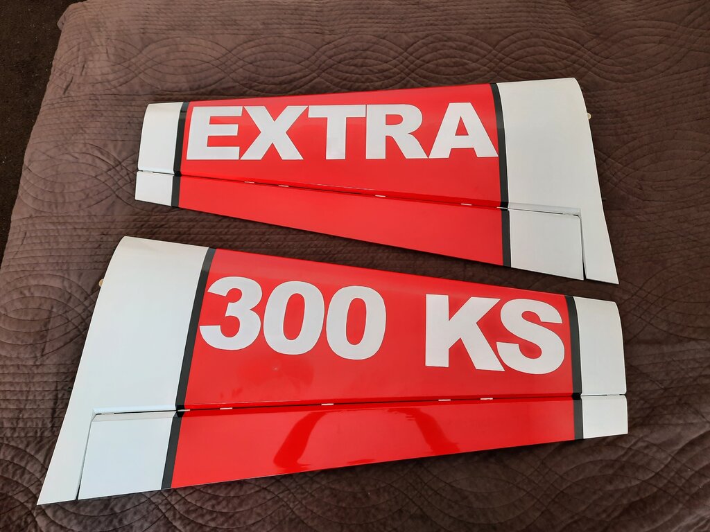

Cybuch Opublikowano 2 Kwietnia 2022 Udostępnij Opublikowano 2 Kwietnia 2022 No fajnie , ale ten napis powinien być dwa razy mniejszy . Lepiej by się komponował do całości. Taka moja skromna uwaga. Fajnie , że masz swoją wenę. Odnośnik do komentarza Udostępnij na innych stronach Więcej opcji udostępniania...
enter1978 Opublikowano 2 Kwietnia 2022 Autor Udostępnij Opublikowano 2 Kwietnia 2022 3 minuty temu, koniorc napisał: ale każdy kolejny model wydaje mi się lepiej oklejony. Mam podobne odczucia, może nie tyle lepiej oklejam bo jak widac wszystkie modele jadę na jedno kopyto, ale dość łatwo mi to oklejanie idzie , nie ma juz stresu , nie ma nerwów , i nie ma połowy rolki folii na modelu a drugiej połowy rolki w śmietniku. Konrad twój model na majówkę będzie latał jak dziki , sam zobaczysz jaka to klasa , jest duży ciężki , niegramotny i drogi jak diabli , ale mimo wszystko to jest dopiero maszyna do polatania. Ja już w ostatnim czasie kilka razy zaglądałem pod nakrycie swojej extry , podnoszę szmatę i sobie myślę , przewietrzyli byśmy się, no kurcze ciągnie mnie do niego. U mnie to teraz będzie tak że model 2,7m będzie tym naj jak do tej pory , ale extra 2,4 zajmie miejsce Mx-a, a Mx zajmie miejsce krzyżaka. Bo odsprzedałem jesienią swój krzyżak rc factory 1240mm rozpiętości , i chciałem cos kupić małego do poćwiczenia pod blokiem tak 1,2m 1,3m i nic ciekawego nie ma , jedynie model EF 48" bym przygarnął , ale ludzie on kosztuje pusty ponad 1900zł a z wyposażeniem i akumulatorami to i 3tyś zahaczy, tyle to ja za taki mały pierdolnik nie zapłacę bez względu kto go tam robił , więc rolę małego modelu do poćwiczenia przejmie Mx, tyle że nie polatam nim pod blokiem. Odnośnik do komentarza Udostępnij na innych stronach Więcej opcji udostępniania...

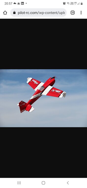

koniorc Opublikowano 2 Kwietnia 2022 Udostępnij Opublikowano 2 Kwietnia 2022 9 minut temu, Cybuch napisał: No fajnie , ale ten napis powinien być dwa razy mniejszy . Lepiej by się komponował do całości. Taka moja skromna uwaga. Fajnie , że masz swoją wenę No faktycznie napis trochę duży, zależało mi aby dodać dużo białego bo to dobrze widać w kontraście z czerwonym, a oczy już nie te co 10 lat temu :). Inspiruję się tym projektem: Odnośnik do komentarza Udostępnij na innych stronach Więcej opcji udostępniania...
Cybuch Opublikowano 2 Kwietnia 2022 Udostępnij Opublikowano 2 Kwietnia 2022 Tego i tak nie zauważysz. Wielkie litery też nie pomogą. Zawsze trzeba śledzić model w jakim jest położeniu bez względu w jakim jest malowaniu. Odnośnik do komentarza Udostępnij na innych stronach Więcej opcji udostępniania...

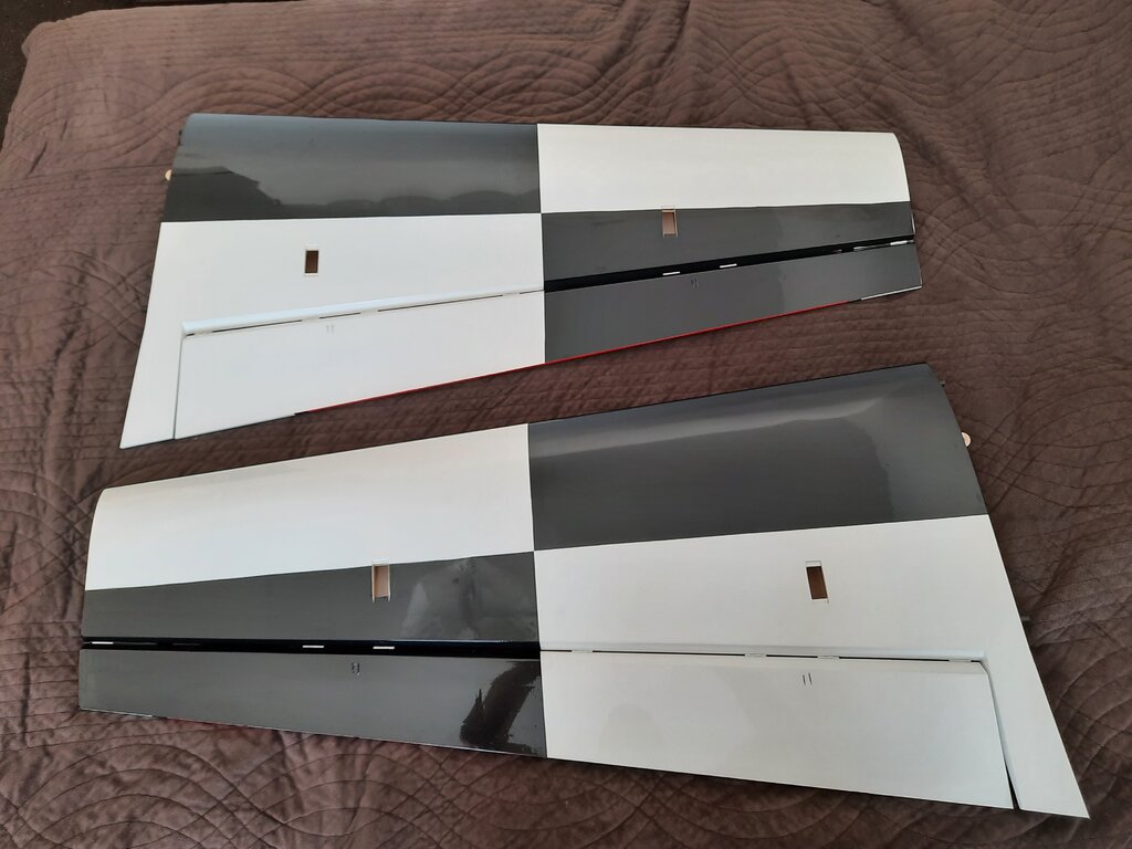

koniorc Opublikowano 3 Kwietnia 2022 Udostępnij Opublikowano 3 Kwietnia 2022 Skrzydła w sumie gotowe, w następnym modelu zrobię lepiej 4 Odnośnik do komentarza Udostępnij na innych stronach Więcej opcji udostępniania...
