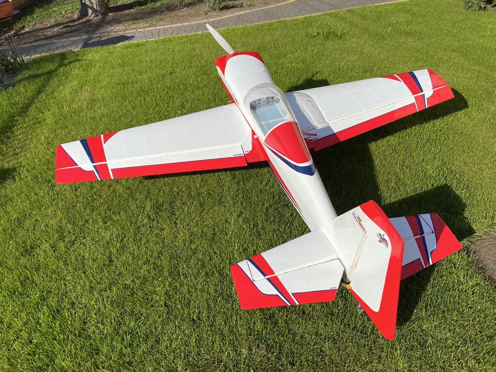

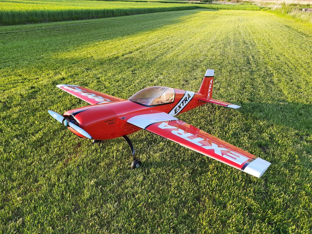

Wojtekr Opublikowano 1 Maja 2022 Opublikowano 1 Maja 2022 Wiesiu z silnikiem na razie cisza.... po Świętach może coś się zadzieje.... dziś na lotnisko zabrałem dwa modele 2,2 m tzn MX-a oraz składaka ....składak to pół MX-a i pół extry 260 Goldwinga 2

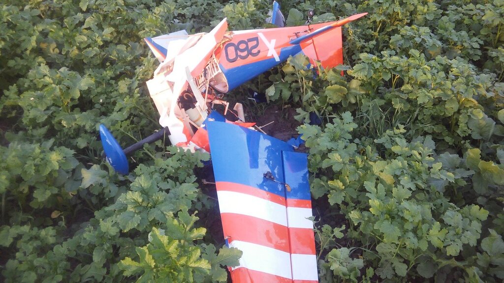

enter1978 Opublikowano 2 Maja 2022 Autor Opublikowano 2 Maja 2022 10 godzin temu, Wojtekr napisał: Wiesiu z silnikiem na razie cisza.... po Świętach może coś się zadzieje.... dziś na lotnisko zabrałem dwa modele 2,2 m tzn MX-a oraz składaka ....składak to pół MX-a i pół extry 260 Goldwinga Temu modelowi z pierwszego zdjęcia kadłub nie trzyma geometrii, to chyba majówka była emocjonująca
Wojtekr Opublikowano 2 Maja 2022 Opublikowano 2 Maja 2022 Te dwa zdjęcia to ten sam model…. Po „glebie” i po odbudowie ? majówka bez „przygód” 3

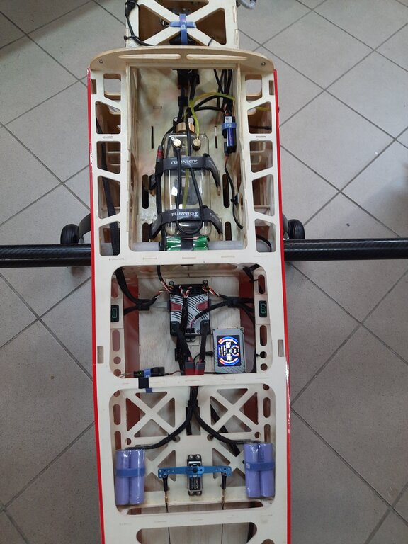

koniorc Opublikowano 6 Maja 2022 Opublikowano 6 Maja 2022 Pomału kończę swoją budowę, zamontowałem silnik, elektronikę i zrobiłem instalację. Szczerze mówiąc to żeby to wszystko dobrze zrobić to trzeba dużo czasu poświęcić, ale ta praca powinna zaowocować niezawodnością. Model pusty wyszedł 12,4 kg. Rozmieszczenie jak na zdjęciu wyposażenia daje z 200g na masce wyważenie na rurze. Zostało mi do zrobienia malowanie maski, ramki na szybce i wyważenie śmigła. Tu mam pytanie do użytkowników śmigieł Falcon, widać że producent je wyważał, ale po założeniu śmigła na wyważarkę trzeba dokleić na końcówkę ok 20 cm2 taśmy malarskiej żeby trzymało poziom. Pytanie czy to poprawiać? 4
enter1978 Opublikowano 6 Maja 2022 Autor Opublikowano 6 Maja 2022 Wagowo mój wyszedł podobnie , jak sie nie mylę to mój warzył niecałe 13kg, ale przy warzeniu miałem poprzedni silnik DLE-120 który jest kilkadziesiąt gram cięższy niż obecny GP-123, mam owiewki na kołach no i miałem troche paliwa w zbiorniku bo gdy montuję przewody paliwowe to odpowietrzam instalację , zaciągam paliwo do gaźnika itp, później przy pierwszym rozruchu dwa obroty śmigła i silnik chodzi. Śmigło bym wyważył na tip top co do grama, akurat śmigło do tej extry 2,7 miałem z fabryki wyważone perfekcyjnie , myślałem że to norma bo tanio nie jest , ale się zdziwiłem gdy kupiłem śmigło do Mx-a z ciekawości je skontrolowałem i było do dupy, i wspomagałem sie lakierem do paznokci. Natomiast śmigło do extry 2,4m również było perfekcyjnie wyważone fabrycznie, więc to chyba nie ma reguły , trzeba skontrolować nowe śmigło i w razie potrzeby skorygować wyważenie. Co do wyważenia całego modelu , to robiłem tak jak głosi legenda , 200g balastu na maskę i wyważanie na rurze, i to jest niezłe wyważenie do oblotu do oswojenia sie z modelem jest jak najbardziej OK, ale miałem akumulatory w domku silnika i teraz zamontowałem lżejszy silnik i akumulatory z wnętrza domku silnika przeniosłem w miejsce gdzie ty masz powerboxa i wyświetlacz dorobiłem tam sobie półkę , i tam wylądowało 2x lipo 3000mah i jeden lipo 2200mah i obecne wyważenie jest lepsze.
Graffi_25 Opublikowano 6 Maja 2022 Opublikowano 6 Maja 2022 2 godziny temu, koniorc napisał: Tu mam pytanie do użytkowników śmigieł Falcon, widać że producent je wyważał, ale po założeniu śmigła na wyważarkę trzeba dokleić na końcówkę ok 20 cm2 taśmy malarskiej żeby trzymało poziom. Pytanie czy to poprawiać? Z tego co kiedyś czytałem na jakiejś stronie to Falcon wyważa śmigła dynamicznie i ja osobiście bym tego nie ruszał. Statycznie może się wydawać że jest źle ale dynamicznie będzie ok.

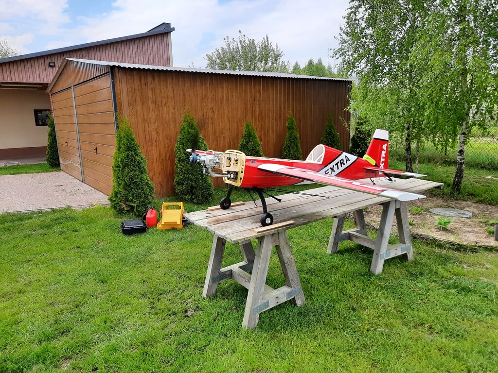

koniorc Opublikowano 8 Maja 2022 Opublikowano 8 Maja 2022 Kolejna Extra oblatana! Pierwsze wrażenie to model jest mega stabilny, leci jak po sznurku. Nie wymagał trymowania, więc pewnie prosto zrobiony ;). Lot dość krótki, silnik (gp 123) sprawiał wrażenie że chce zgasnąć, mam trochę z nim problem, proszę o podpowiedź w którą stronę go regulować. Jak przytrzymam go 30 sekund na jałowych i dam szybko pełny gaz to wchodzi na obroty z opóźnieniem ok. 2 sekundy. Jeśli przytrzymam go 5 sekund na jałowym to wchodzi na obroty bez zawahania. Jak go przytrzymam na pełnym gazie 3 sekundy i szybko cofnę gaz na jałowe to potrafi zgasnąć. Od 50 do 100% gazu ładnie wchodzi na obroty- chodzi za drążkiem. Dolna połowa gazu jest dość nierówna. 3
Cybuch Opublikowano 8 Maja 2022 Opublikowano 8 Maja 2022 Kłania się iglica małych obrotów. Odkręć ją o 5 minut na tarczy zegara. Słyszałem małe przydławienia silnika po dodaniu gazu.
Graffi_25 Opublikowano 8 Maja 2022 Opublikowano 8 Maja 2022 2 godziny temu, Cybuch napisał: Kłania się iglica małych obrotów. Odkręć ją o 5 minut na tarczy zegara. Słyszałem małe przydławienia silnika po dodaniu gazu. Irku silnik się przydławia jak ma za dużo paliwa a jak ma za mało to gaśnie. Na moje subiektywne ucho to ma za dużo na L i narazie bym tak zostawił bo silnik powinien się dotrzeć. Ale to oczywiście moje subiektywne odczucie. Pierwsze 10 litrów na delikatnie przelanym i góra i dół, potem skręcam górę do maxa i oddaję 1/8 obrotu a dopiero wtedy dół aby było przejście i tak jak napisałem jak się dławi to ma za bogato a jak gaśnie to za ubogo.
enter1978 Opublikowano 9 Maja 2022 Autor Opublikowano 9 Maja 2022 Kurcze widzę że z tymi silnikami to nie ma reguły, awarie dopadają i lepsze i gorsze , a z regulacją to jak sie trafi. Konrad po prostu ma przed sobą namacalnie pracujący silnik i widzi że nie pracuje jak trzeba to próbuje go dostroić , kiepsko się lata modelem gdzie silnik się zbiera kiedy mu pasuje i jeszcze ma skłonności do gasnięcia i też nie wiadomo kiedy. Tak dokładnie miałem z DELE-120 od pierwszego odpalenia a właściwie od drugiego , bardzo słabo odpalał , a później w czasie eksploatacji szybka dołączyło dławienie i gaśnięcie , i więcej w nim grzebałem i kręciłem regulowałem niz latałem. Natomiast z GP 123 jestem bardzo zadowolony, ale ten od samego początku od pierwszego zakręcenia śmigłem chodził bardzo ładnie, oczywiście gdy pracował na niezbyt wysokich obrotach 10 min bez obciążenia to słychac było że jest zalany ale też niby jaki miał być?, no i strasznie brudził model , z tym że producent do docierania zaleca mieszankę 1:40 a ja dałem 1:30 i dopiero wczoraj skończył latanie na takiej bogatej mieszance. Ale teraz to model pracuje bajecznie , w gaźniku nic nie korygowałem bo od początku wyglądało że wszystko jest OK i nie ma potrzeby cokolwiek zmieniać , gdyby odwalał jakieś jaja to na pewno bym coś regulował , ale nawet na siłę nie było się do czego przyczepić. Odpala od strzała , zbiera się jak durny , i nie ma mowy o jakimś gaśnięciu czy dławieniu, nadal brudzi model ale trochę mniej, zobaczymy jak będzie po zmianie mieszanki. Ale to jest inny komfort latania , ja juz na tyle polegam na tym silniku że nawet jak odlece gdzies dalej i wykonam nawrót ze zdjętą mocą że przestaję słyszeć model , to nawet mi do głowy juz nie przychodzi że mógł zgasnąć , po prostu przestałem go słyszeć ale on pracuje jak ta lala. No ja tym razem jestem bardzo zadowolony z silnika. Konrad Gratuluję oblotu, po wlataniu sie w model będzie o wiele lepszy niż przy oblocie , stabilność i taki spokój tego modelu od razu rzuca się w oczy nawet podczas pierwszego lotu przy oblocie.
koniorc Opublikowano 9 Maja 2022 Opublikowano 9 Maja 2022 Dziękuję za porady w kwestii silnika, w przyszły weekend skupię się na regulacji, musi być dobrze. Każdy silnik zawsze ustawiałem tak żeby wchodził pewnie od niskich jałowych do pełnej mocy, więc czy jak pisze Irek żeby dodać L, czy jak Marcin żeby raczej zdjąć to sobie spokojnie już dojdę próbami. Pytanie moje jest, o czym świadczy fakt, że jak zejdę szybkim ruchem od maksa do niskich jałowych to silnik gaśnie. Czy próbować za wszelką cenę wyeliminować te zjawisko?
darkarll Opublikowano 9 Maja 2022 Opublikowano 9 Maja 2022 Ja bym zrobił tak jak pisze Marcin , czyli przykręcił L . Zamontowałem właśnie do extry 2,3 m GP76 i też L trzeba było dokręcić . Gaśnięcie po zdjęciu gazu też będzie związane ze złym ustawieniem L . W sumie za mało i za dużo na L będzie powodowało że nie będzie chciał wchodzić na obroty . Jak jest za mało to po szybkim dodaniu gazu silnik jak by się chwilę zastanowi i wejdzie na obroty albo zgaśnie . Jeśli jest na L za dużo , to po dodaniu gazu będzie powoli wchodził na obroty , wyraźnie słychać że jest przelany i ma problem z przepaleniem paliwa , to tak z moich obserwacji . 1
Graffi_25 Opublikowano 9 Maja 2022 Opublikowano 9 Maja 2022 7 godzin temu, darkarll napisał: Ja bym zrobił tak jak pisze Marcin , czyli przykręcił L . Zamontowałem właśnie do extry 2,3 m GP76 i też L trzeba było dokręcić . Gaśnięcie po zdjęciu gazu też będzie związane ze złym ustawieniem L . W sumie za mało i za dużo na L będzie powodowało że nie będzie chciał wchodzić na obroty . Jak jest za mało to po szybkim dodaniu gazu silnik jak by się chwilę zastanowi i wejdzie na obroty albo zgaśnie . Jeśli jest na L za dużo , to po dodaniu gazu będzie powoli wchodził na obroty , wyraźnie słychać że jest przelany i ma problem z przepaleniem paliwa , to tak z moich obserwacji . Chciałem właśnie napisać o mądrości w tej kwestii innych kolegów a tu proszę mistrz się podzielił wiedzą. Jak to gaśnięcie nie odpuści po dotarciu i prawidłowej regulacji to zastosuj IDLE na gazie z tego co pamiętam to GP123 na począdku mają tą przypadłość. Ale też mają niskie jałowe obroty rzędu 1150 -1300 , więc jak do latania ustawisz 1700- 2000 powinno być ok. No ale trzeba o tym pamiętać przy lądowaniu ? i jak będzie miał za duże niskie to będzie za mocno przyspieszał w pionie ale to już jak IMACa będziesz trenował ?
