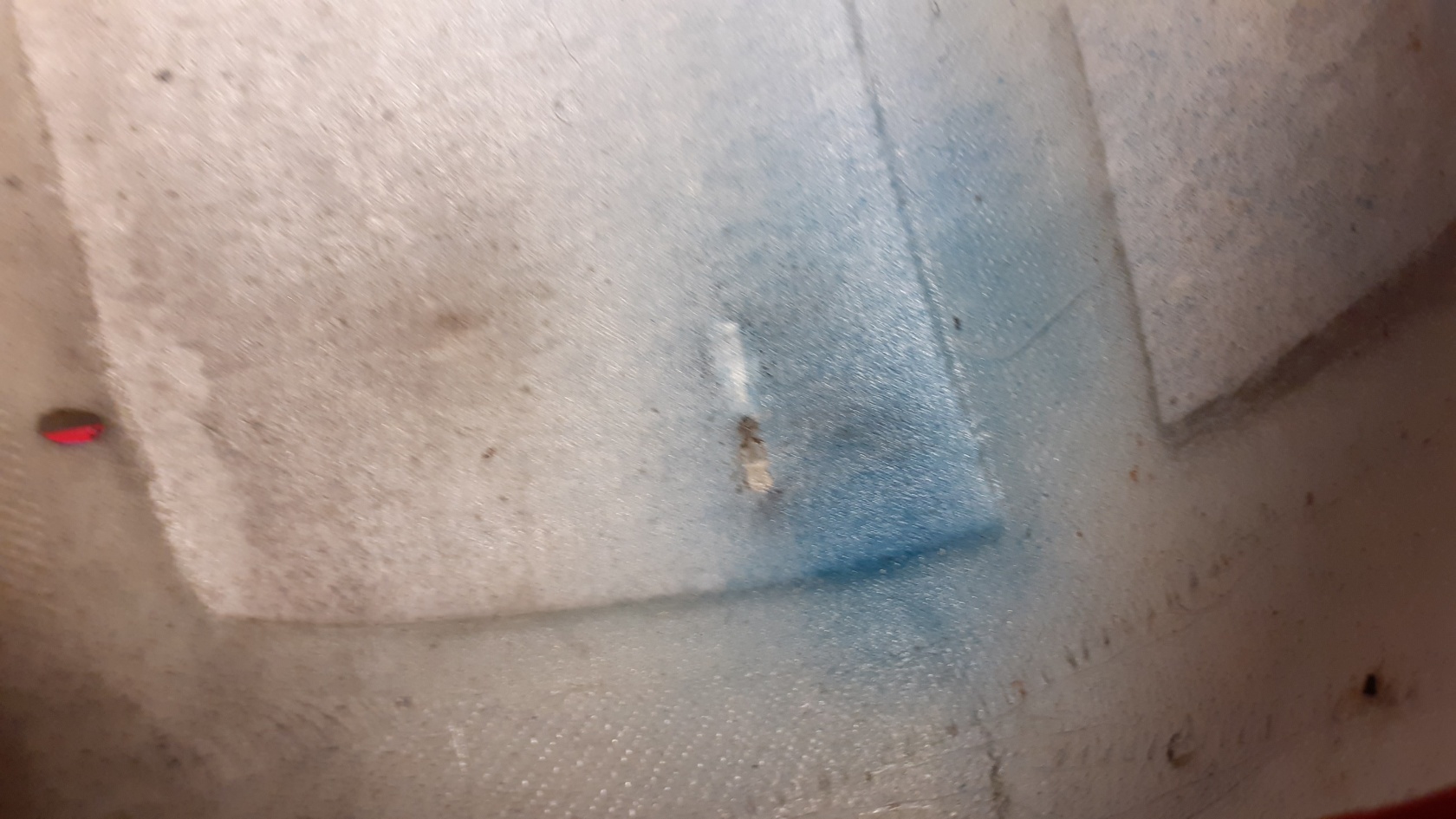

enter1978 Opublikowano 7 Lutego 2023 Autor Opublikowano 7 Lutego 2023 Na warsztat trafiła extra 2,7m, do przejrzenia i dorobienia nowych kolan wydechowych. I tak: silnik sie poluzował , a raczej sklejka się ugniotła , docisnąłem i po robocie. Następna sprawa to fajka z lewego cylindra wyszlifowała sobie dołek w masce, miał ktoś tak? jak obejść problem? No i te moje nieszczęsne kolana wydechowe , spawane milion razy , a jak widać znowu pękło bo juz olej zaczyna cieknąć z jakiegoś pęknięcia, ogólnie to juz złom. Zacząłem dziś robić nowe , ale o ile z tych kształtek się szybko i łatwo kolana lutuje , to trzeba było zrobić zagięcie rurki , no więc ją przeciąłem i chciałem zlutować do czoła , i takie lutowanie jednego łączenia do czoła zajęło mi kilka godzin nim metodą prób i błędów zapanowałem nad połączeniem do czoła przeciętej rurki . No ale udało się a jutro drugie kolano zrobię już szybko. Rowek po fajce Stare zmęczona kolana I nowe kolano po ciężkiej szkole lutowania. 1
