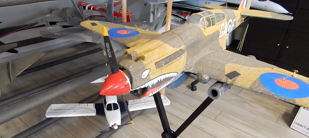

AKocjan Opublikowano 2 Grudnia 2020 Opublikowano 2 Grudnia 2020 Cześć. Proszę o poradę, jak najefektywniej montować kamerę na modelach z piankowym pokryciem w sposób zapewniający sztywne i bezpieczne mocowanie. Szczególnie chodzi mi o szybsze modele EDF czy warbirdy. Zależy mi również na tym, żeby nie popsuć modelów wystającymi na stałe uchwytami .
Irek M Opublikowano 2 Grudnia 2020 Opublikowano 2 Grudnia 2020 Ja wpuszczałem w powierzchnię skrzydła czy kadłuba kołeczki fi różnie 10, 15 czy 20mm. Były fundamentem by do tego przykręcić podstawę z kamerą.
robertus Opublikowano 3 Grudnia 2020 Opublikowano 3 Grudnia 2020 Po prostu rzep Tu mam w dwóch miejscach. 1 1
grzegor Opublikowano 4 Grudnia 2020 Opublikowano 4 Grudnia 2020 Różne kolory rzepów są, jako tako można dobrać do kolorystyki modelu. Albo żeby kolorystyka nie straciła, tą część rzepa z haczykami, twardszą można delikatnie pomalować ( ja zawsze przyklejam do modelu na UHU, a miękką do kamery bez malowania ). Z Twoich modeli najlepszy jest do tego Phantom bo śmigło nie będzie mieliło przed obiektywem. W Phantomie pod spodem ( może jeszcze drugim zabezpieczyć poprzecznie żeby nie odpadła przy przeciążeniach dodatnich ) pod sc. Albo na grzbiecie nad sc. 1
AKocjan Opublikowano 6 Grudnia 2020 Autor Opublikowano 6 Grudnia 2020 Pytanie czy rzep wytrzyma przy prędkościach powyżej 120 km? Przetestowałem na Spicie konstrukcję umożliwiającą odsunięcie kamerki od modelu. Z sztywności ustrojstwa nie jestem zadowolony.

AKocjan Opublikowano 16 Grudnia 2020 Autor Opublikowano 16 Grudnia 2020 Na tą chwilę kamerka przykręcona na śrubach do skrzydła xd:
Gość Opublikowano 16 Grudnia 2020 Opublikowano 16 Grudnia 2020 A wystarczyło wykorzystać kawałek sklejeczki jako podstawę kamery i śrubę mocującą skrzydło do kadłuba...
AKocjan Opublikowano 17 Grudnia 2020 Autor Opublikowano 17 Grudnia 2020 @Jerzy_R na łączeniach skrzydła pracują, kamera mogła by się ciągle przemieszczać. Nie testowałem tego jeszcze
