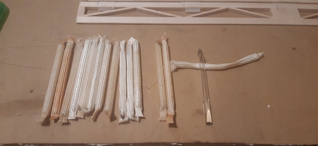

Grzesiek Opublikowano 14 Stycznia 2021 Opublikowano 14 Stycznia 2021 Witam stałem sie posiadaczem Azotynu izoamylu z ip-51.Jak to przelać do butelki aby dodać do paliwa samozapłonowego
Paweł Prauss Opublikowano 14 Stycznia 2021 Opublikowano 14 Stycznia 2021 Rozbić wewnątrz pojemnika z paliwem, paliwo przefiltrować. Jedna ampułka zawiera ok 0,5ccm zalczajeru. Jesteś pewien, że to były IP51?
Grzesiek Opublikowano 14 Stycznia 2021 Autor Opublikowano 14 Stycznia 2021 Tak Ipp-51m dokładnie mialem 7 całych pakietów zaplombowanych.Wziolem to co mnie interesowało Paweł a reszta utylizacja.Dokładnie od tego sprzedawcy.Ale cena lepsza bo wziolem więcej niż myslał.Czyli 2 ampułki na litr paliwa ,żeby nie było za ostre? https://www.olx.pl/oferta/indywidualny-pakiet-przeciwchemiczny-ipp-51-demobil-wojsko-prl-lwp-wp-CID767-IDFz205.html

Paweł Prauss Opublikowano 15 Stycznia 2021 Opublikowano 15 Stycznia 2021 8 godzin temu, RomanJ4 napisał: A naciąć szkło dookoła pilniczkiem (od biedy do paznokci z nasypem albo diamentowym iglakiem) i złamać jak kiedyś ampułki z lekiem do strzykawek... Ciekawe źródło zaopatrzenia... https://www.vice.com/pl/article/3k5j3y/czy-od-poppersa-usmazy-ci-sie-mozg Romku problem polega na tym, że ze względu na dużą prężność par tego świństwa ampułka po prostu eksploduje po naruszeniu jej integralności. Mój sposób jest sprawdzony w praktyce, a filtrowania paliwa nigdy za wiele... 8 godzin temu, Grzesiek napisał: Czyli ile tego pobić na litr? Grzegorz rachunek jest prosty, jeżeli 2 ampułki w litrze paliwa to 0,1% więc aby uzyskać 1% trzeba dać ich 20... Tanio to nie będzie, a wystarczyło poczekać na dostawę ode mnie :-)))

Grzesiek Opublikowano 15 Stycznia 2021 Autor Opublikowano 15 Stycznia 2021 Paweł fiolki pobite paliwo przefiltrowane przez papier japoński w lejku.Mało tego gówna starczo na 0,5 L paliwa przy 1,2 %.Moze się jakoś dogadamy na PW

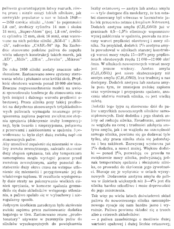

czarobest Opublikowano 16 Stycznia 2021 Opublikowano 16 Stycznia 2021 To rozwijając odpowiedź na pytanie odnośnie dodatku: I wrzucam całość książki: Gdyby ktoś chciał to ewentualnie jednak PRIV , można też znaleźć w sieci. Swoją drogą, chyba wkrótce będę musiał troszkę pomyśleć nad tym dodatkiem, lub bo do tej pory odpalałem bez i nie było tak źle, ale skoro można sobie nieco ułatwić .
