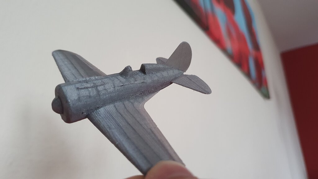

I druknął się. Polecam warstwę 0.1mm, ale 3 górne warstwy i wypełnienie 30% Oraz 2 obwódki. Inaczej jest za cienko i powstają dziury przy takiej niskiej warstwie.

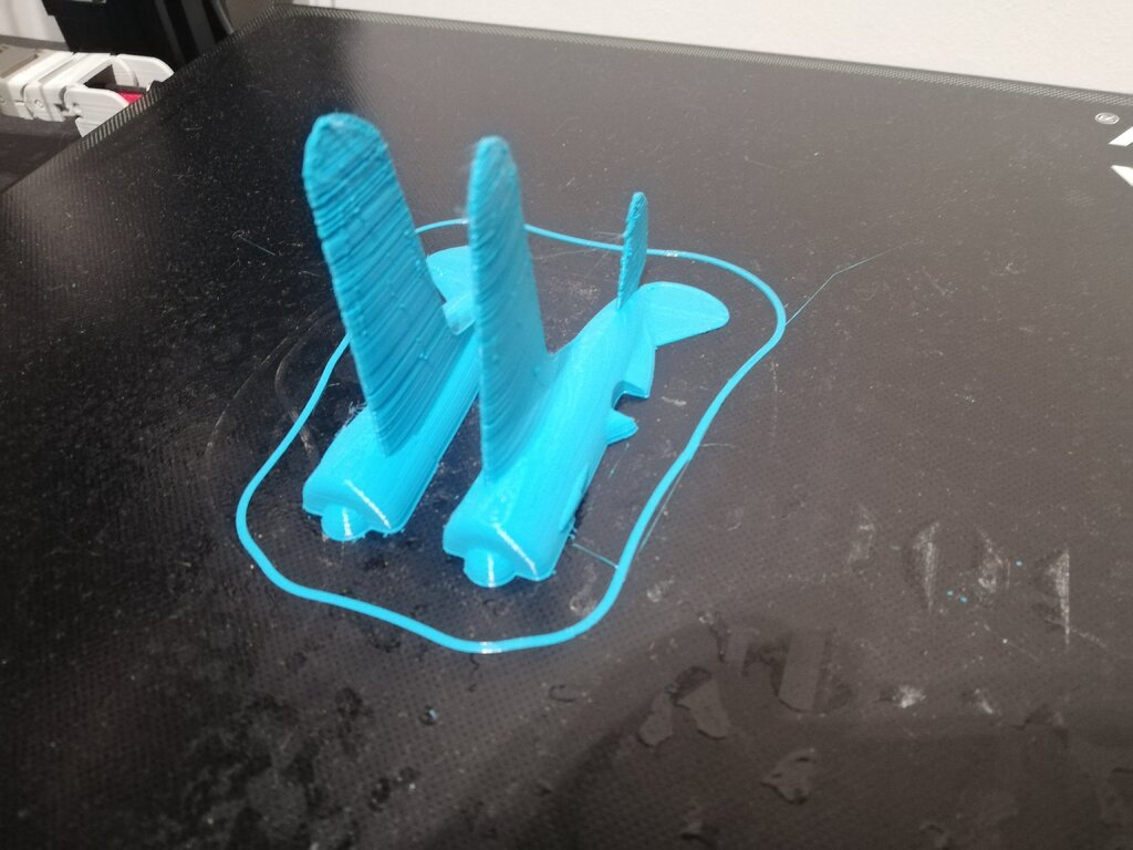

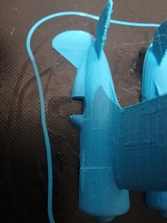

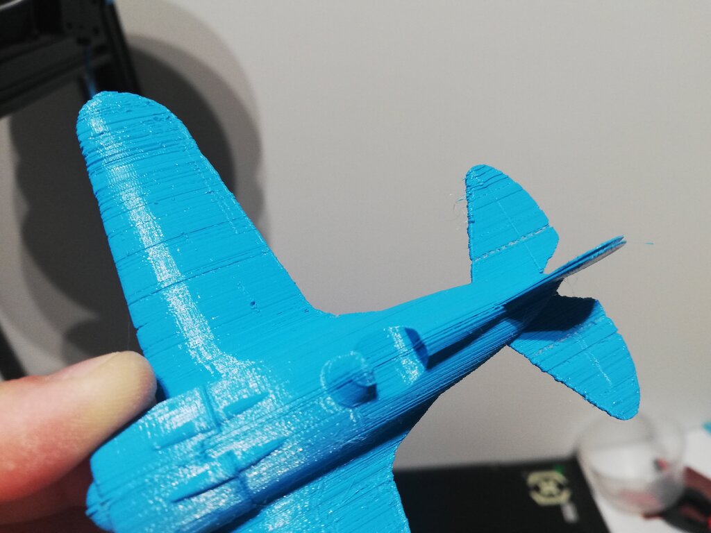

No ja też Przemku wydrukowałem, drukowało się 4 godziny z warstwa 0.1 z pięcioma obwódkami i 5 warstw dolnych i górnych, wypełnienie 30% nadmuch na jakieś 40%.
Niestety ale nie wyszło tak dobrze ster wysokości ledwo się trzyma muszę popracować nad ustawieniami i puszcze jeszcze raz.
Zrobie nową wersję z 2x grubszym. W modelu 1:12 jest 5mm a w1:72 ledwo 1mm. Bardzo cienko i może źle się drukować.
