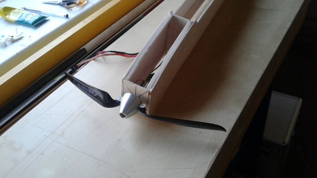

Konrad_P Opublikowano 27 Stycznia 2021 Opublikowano 27 Stycznia 2021 Możesz też zrobić tak. Wklej wręgę silnikową z 1mm odstępem od krawędzi na dole kadłuba. U góry kadłuba wręgę z licuj z kadłubem. Uzyskasz pewnie z 1,5 stopnia. Jeśli to się okaże za mało to spokojnie będziesz mógł podłożyć jedną lub dwie podkładki tak aby uzyskać jeszcze większy skłon silnika. Ja tak robiłem, zwłaszcza w skrzydełkach, i działało. Nie wiem jak to wytłumaczyć, ale silnik przykręcałem tak aby obie śruby którymi przykręcasz silnik były w poziomie. Czyli przykręcamy nie tak " + " tylko tak " = ". Wówczas dajesz podkładki pod obie górne śruby i po problemie. 1

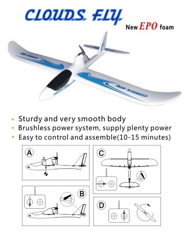

Market Opublikowano 27 Stycznia 2021 Opublikowano 27 Stycznia 2021 1. Skłon A nie jest tak, że to zależy czy górno- czy dolnopłat? No bo jak górnopłat, to oś silnika jest poniżej środka oporu, czyli będzie miał tendencje do zadzierania i wtedy faktycznie skłon w dół. Ale jak dolnopłat i jeszcze do tego z podwoziem stałym, to oś silnika będzie powyżej środka oporu, czyli będzie miał tendencję do pochylania. I wtedy skłon nie powinien być w górę? 2. Wykłon Ktoś wytłumaczy dlaczego akurat w prawo? 1
grzegor Opublikowano 27 Stycznia 2021 Opublikowano 27 Stycznia 2021 2. Bo większość silników pewnie kręci śmigłem w prawo patrząc od strony kabiny. 1
Konrad_P Opublikowano 27 Stycznia 2021 Opublikowano 27 Stycznia 2021 4 godziny temu, Market napisał: A nie jest tak, że to zależy czy górno- czy dolnopłat? Skłon zależy od tego czy to napęd pchający czy ciągnący. W przypadku gdy silnik jest z przodu skłon będzie w dół w przypadku gdy będzie za skrzydłami to będzie w górę. A czy to górno czy dolno płat to aż takiego znaczenie nie ma. 1
Market Opublikowano 27 Stycznia 2021 Opublikowano 27 Stycznia 2021 Hmm Tutaj napęd jest za skrzydłem, a skłon jest jednak w dół. To jak to jest? 1
Konrad_P Opublikowano 27 Stycznia 2021 Opublikowano 27 Stycznia 2021 Pewnie jestem ślepy ale ja widzę 3 stopnie do góry. 1
