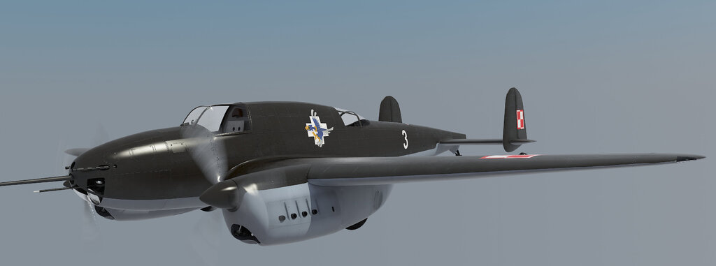

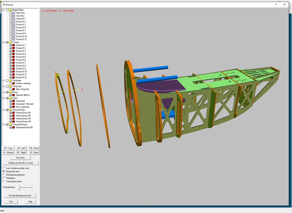

Ta odpowiedź cieszy się zainteresowaniem. mecenas Opublikowano 7 Marca 2021 Ta odpowiedź cieszy się zainteresowaniem. Opublikowano 7 Marca 2021 Witajcie Waszmościowie. W związku z zakończeniem projektu "Jastrząb" podjąłem nieco ambitniejsze wyzwanie, czyli zaprojektowanie i wykonanie kolejnego modelu Polskiego samolotu jakim był "Wilk". Do tego projektu przymierzam się od 12 lat i czas najwyższy go zrealizować bo lata uciekają, a i sił coraz mniej. W zamierzchłych czasach (lata 60, 70-te) mój instruktor śp. Ireneusz Pudełko zbudował makietę tego samolotu na uwięzi w skali 1:7 i startował nim w zawodach z niemałym powodzeniem. Samolot zawsze mi się podobał ze względu na ładną sylwetkę i proporcje. W 1938 r. na wystawie Paryskiej uznano go za najpiękniejszy samolot wystawy. Tyle tytułem wstępu, a teraz konkrety?. Model zaprojektowany w formie konstrukcyjnej z elementami laminatowymi (gondole silników, przód kadłuba) w skali 1:3.8, rozpiętość 2.86m, waga (zakładana) 18 kg, napęd 2x Fiala Motors FM60. Model, podobnie jak "Jastrząb" projektowany w programach DevFuse i DevWing przy wsparciu Jarka Aviatika (dobór profili, kątów i innych zagadnień aerodynamicznych). Dokumentacja to monografia A. Glassa, rysunki J.M. Maciejewskiego z Modelarza '78 oraz grafiki nieocenionego Wojciecha Niewęgłowskiego jak również wsparcie historyka lotnictwa Pana Marka Rogusza. Ponieważ projekt jest wyzwaniem czasowym, a przede wszystkim finansowym, wykonanie przewiduję w na 2-3 lata. Patrząc na samolot, rzuca się w oczy, że najbardziej skomplikowanymi elementami są gondole silników zawierające same silniki ale też mechanizmy podwozia i inny osprzęt. I od tych elementów zacznę budowę czyli wykonania kopyta pod formę laminatową gondoli i zaprojektowanie oraz wykonanie w pełni funkcjonalnego podwozia. Kolejnymi etapami będzie centropłat, końcówki skrzydeł, stateczniki i na deser kadłub. Tyle na razie i jak to mówią "go to work". 13

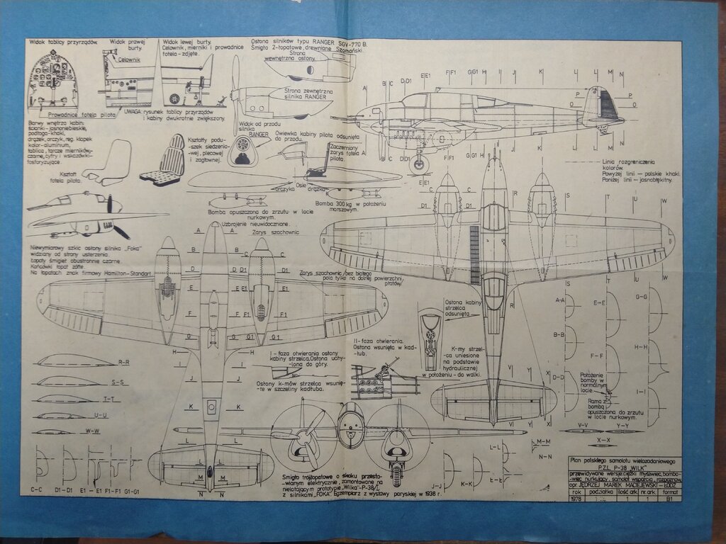

jędrek Opublikowano 7 Marca 2021 Opublikowano 7 Marca 2021 Wojtek, były w "Modelarzu" jeszcze takie plany. 1

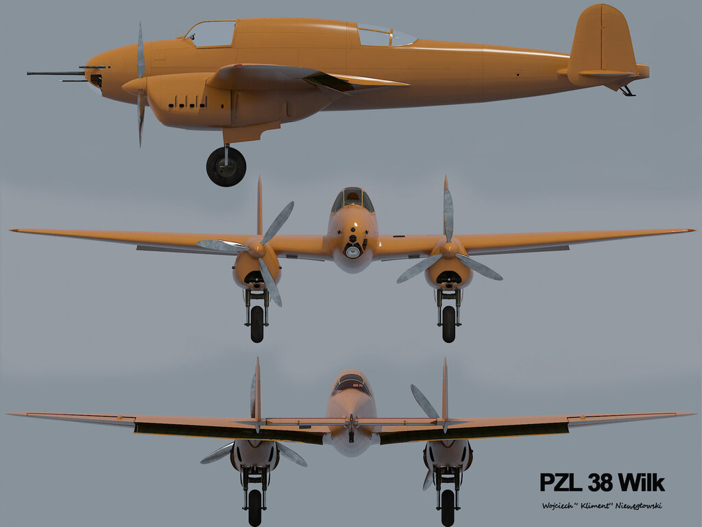

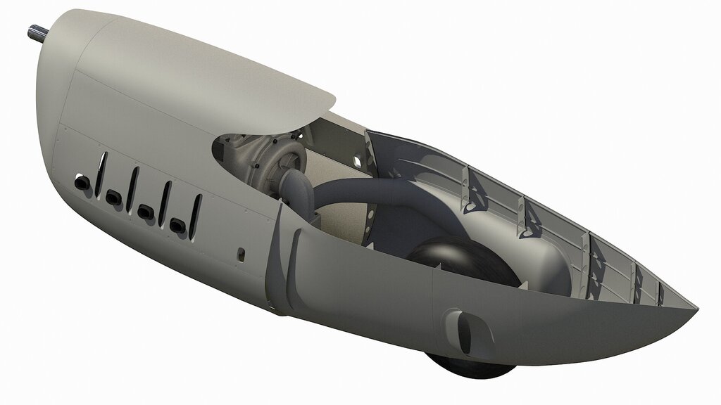

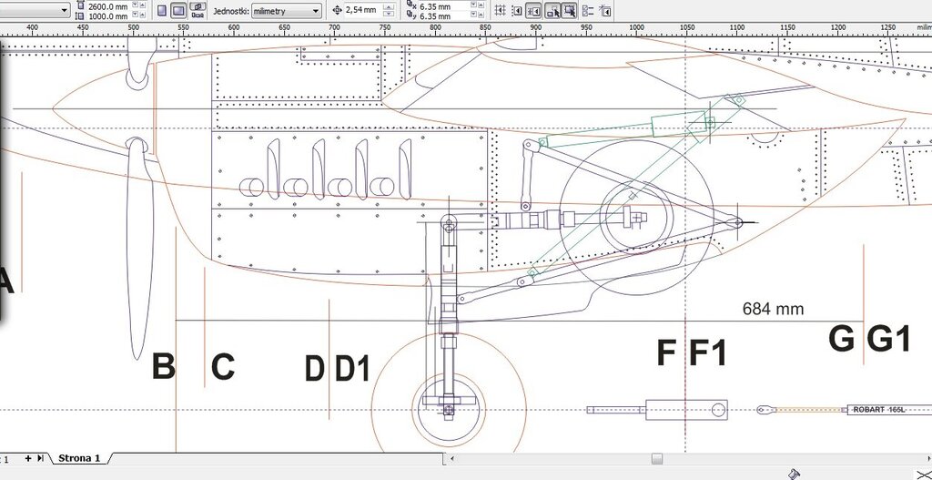

Ta odpowiedź cieszy się zainteresowaniem. mecenas Opublikowano 9 Marca 2021 Autor Ta odpowiedź cieszy się zainteresowaniem. Opublikowano 9 Marca 2021 Czołem. Jędruś, to chyba pierwszy rysunek Wilka, oczywiście też posiadam, ma dużo niezgodności. Obrys kadłuba w rzucie z góry jest zupełnie niezgodny. Myślę, że najbliższe prawdy są rysunki z monografii Glassa, chociaż też zawierają kilka błędów. Wojtek N rysując grafiki uwzgędnił to i po konsultacjach z Markiem R. stworzył chyba najbardziej aktualne rzuty wg których projektuję model. Waszmościowie, cieszę się że ktoś bedzie mnie dopingował?. Wracając do projektu, ponieważ model jest słusznych rozmiarów, jak zwykle chodzi o kwestię transportu, podjąłem decyzję iż będzie on "rozbieralny" na elementy. I tak: centropłat będzie w całości, całe gondole będą odpinane od centropłata, do centropłata dokładane będą końcówki skrzydeł, kadłub "nakładany" na centropłat i przykręcany śrubami, zespół stateczników przykręcany też na śrubach. Pozwoli to na dowolne skonfigurowanie modelu do transportu. No i pierwsze prace nad gondolą. Gondola składać się będzie z części konstrukcyjnej i laminatowego poszycia. Część przednia będzie zdejmowana. 5

stema Opublikowano 9 Marca 2021 Opublikowano 9 Marca 2021 W dniu 7.03.2021 o 17:50, jędrek napisał: Wojtek, były w "Modelarzu" jeszcze takie plany. Kiedyś już o tym pisałem, ale z obowiązku przypomnę i tu. Na tych planach jest błąd. Wilk miał oznaczenie PZL 38 bez P. ( nie miał nic wspólnego z Puławskim.)

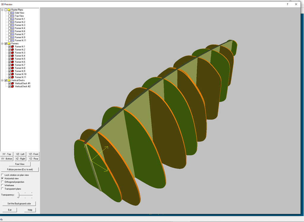

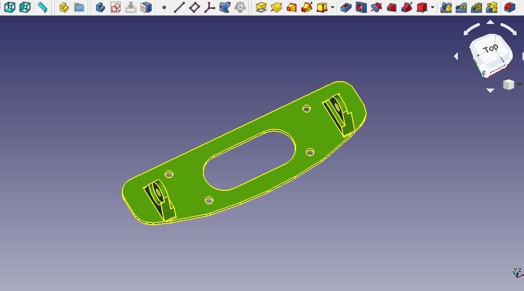

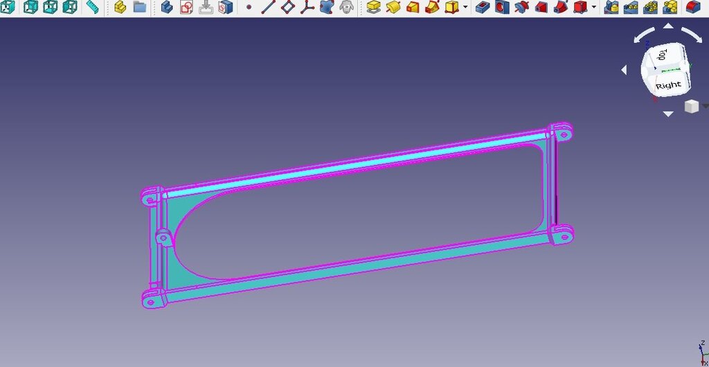

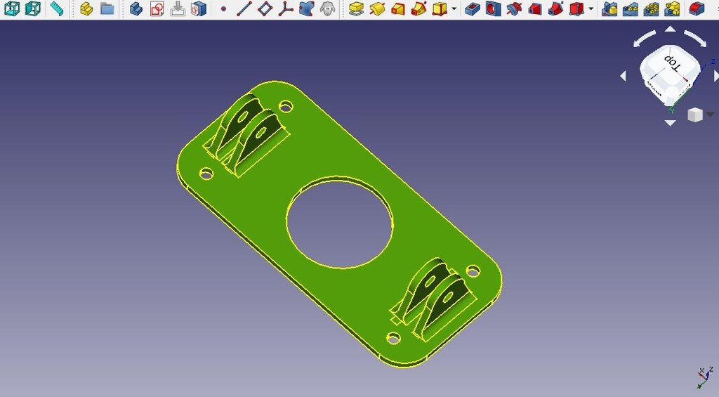

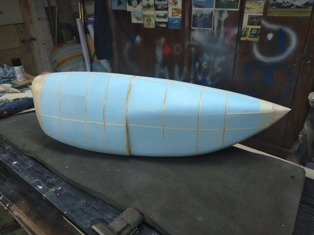

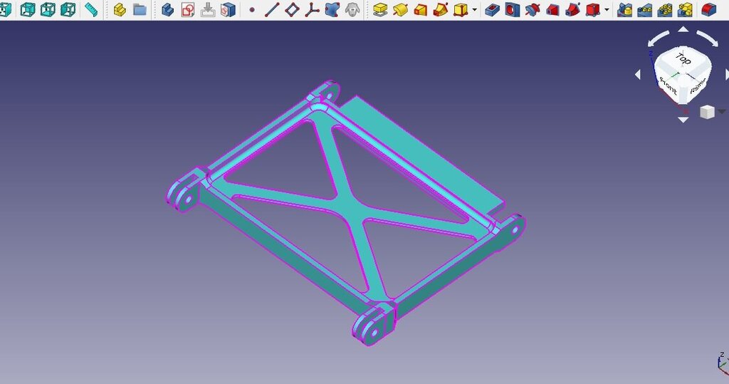

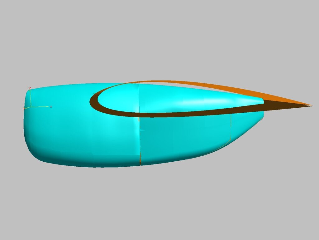

Ta odpowiedź cieszy się zainteresowaniem. mecenas Opublikowano 13 Marca 2021 Autor Ta odpowiedź cieszy się zainteresowaniem. Opublikowano 13 Marca 2021 Cześć. Prace nad kopytem pod formę gondoli trwają. Kopyto składa się z 4-ech części, część przednia z dwóch połówek i tylna podobnie. W tak zwanym międzyczasie projektuję w programie FreeCad elementy podwozia gł. które będą frezowane na CNC z lotniczego duraluminium. Na razie tyle. 5

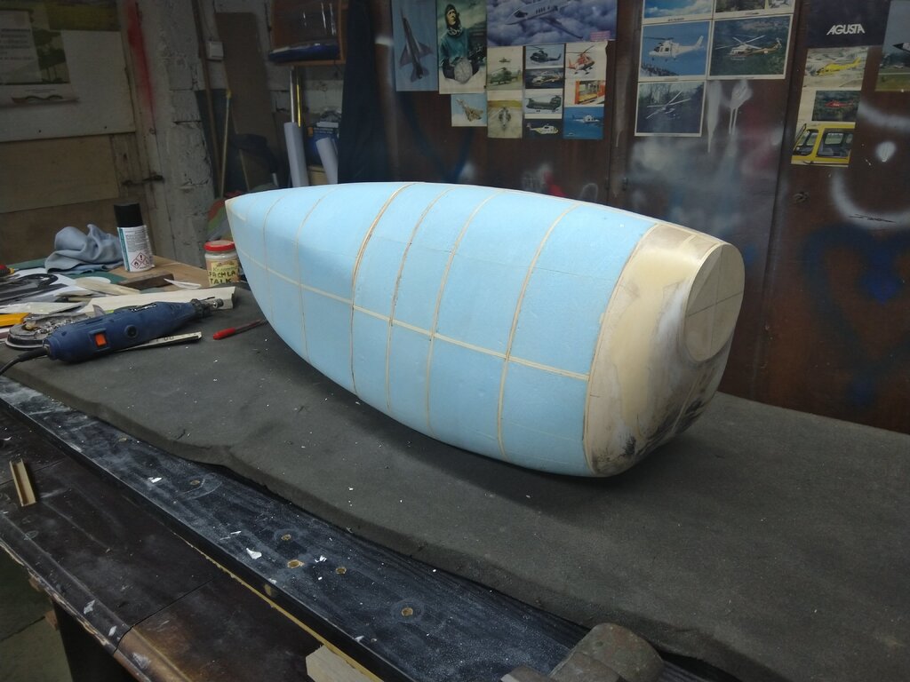

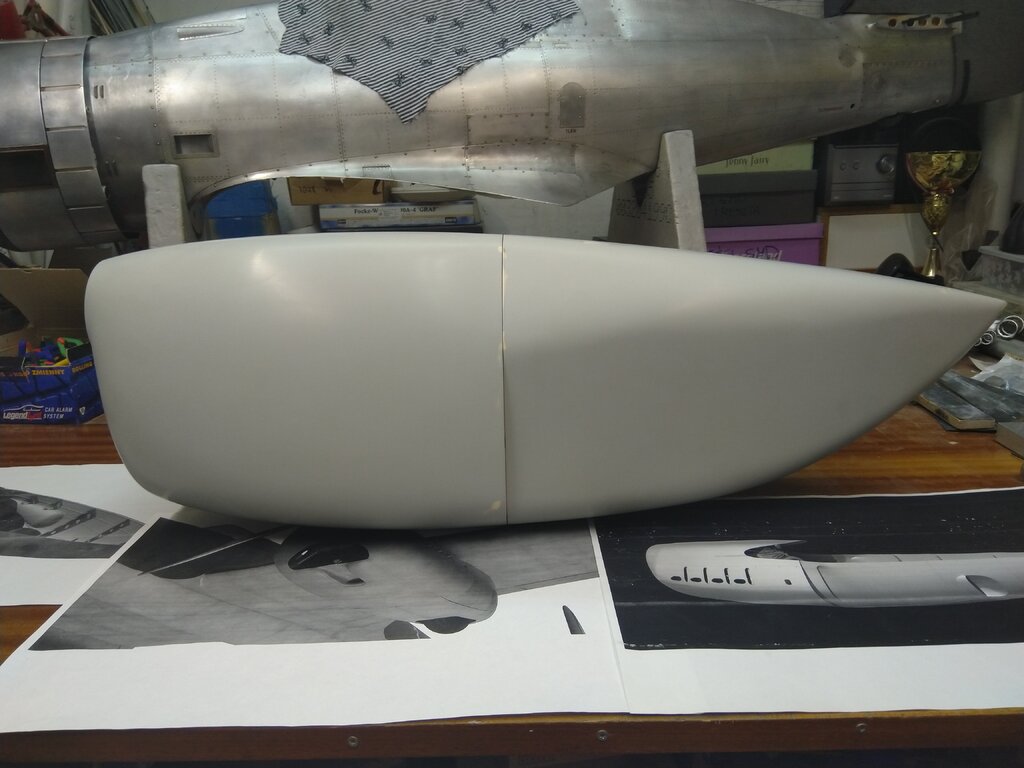

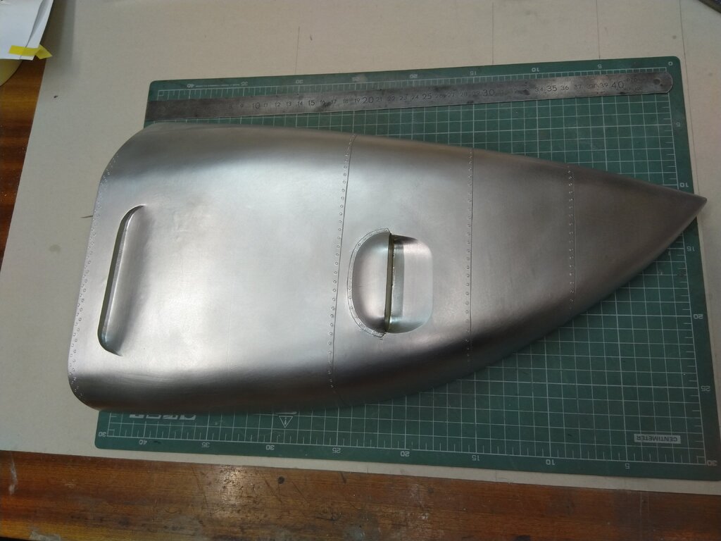

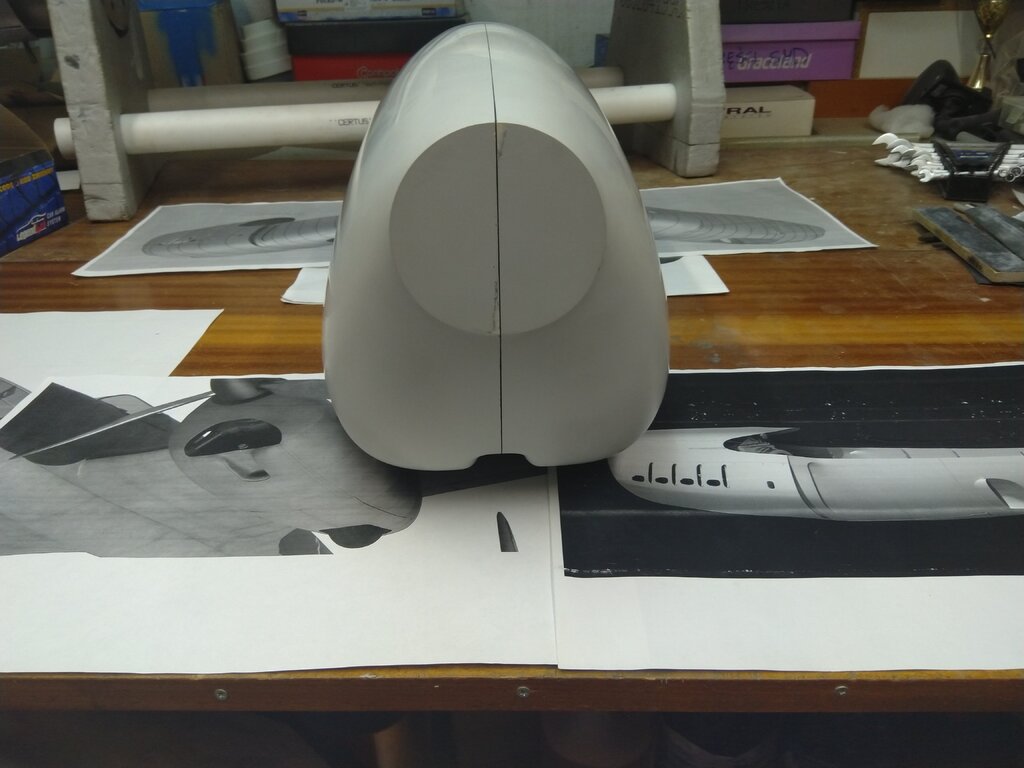

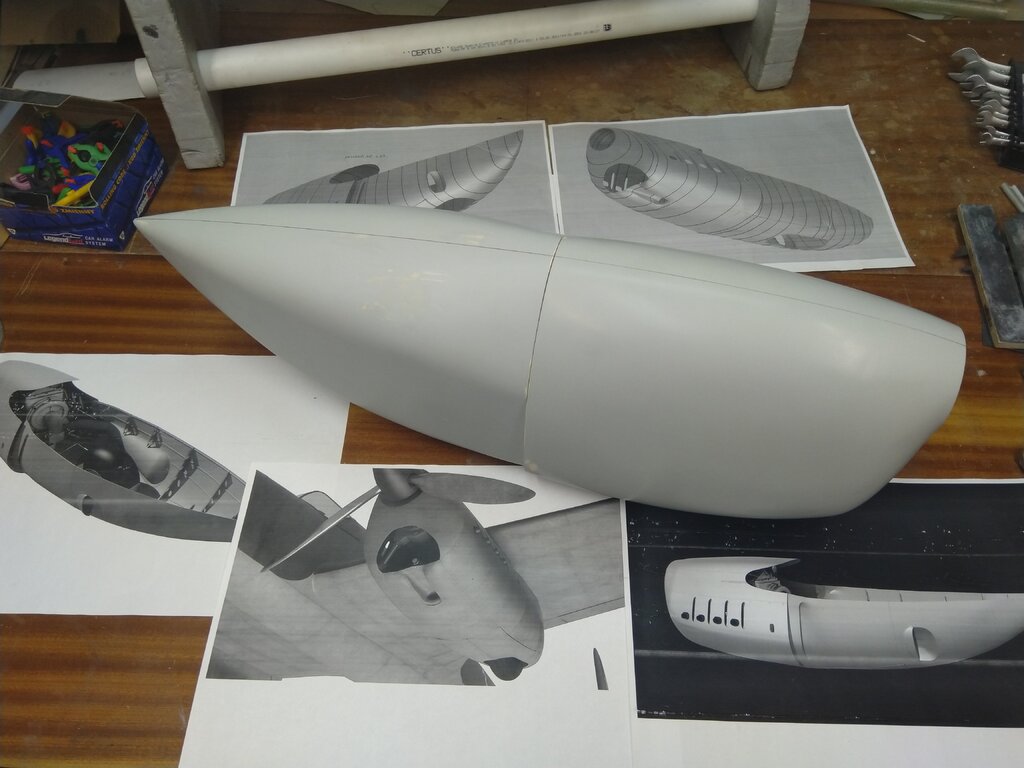

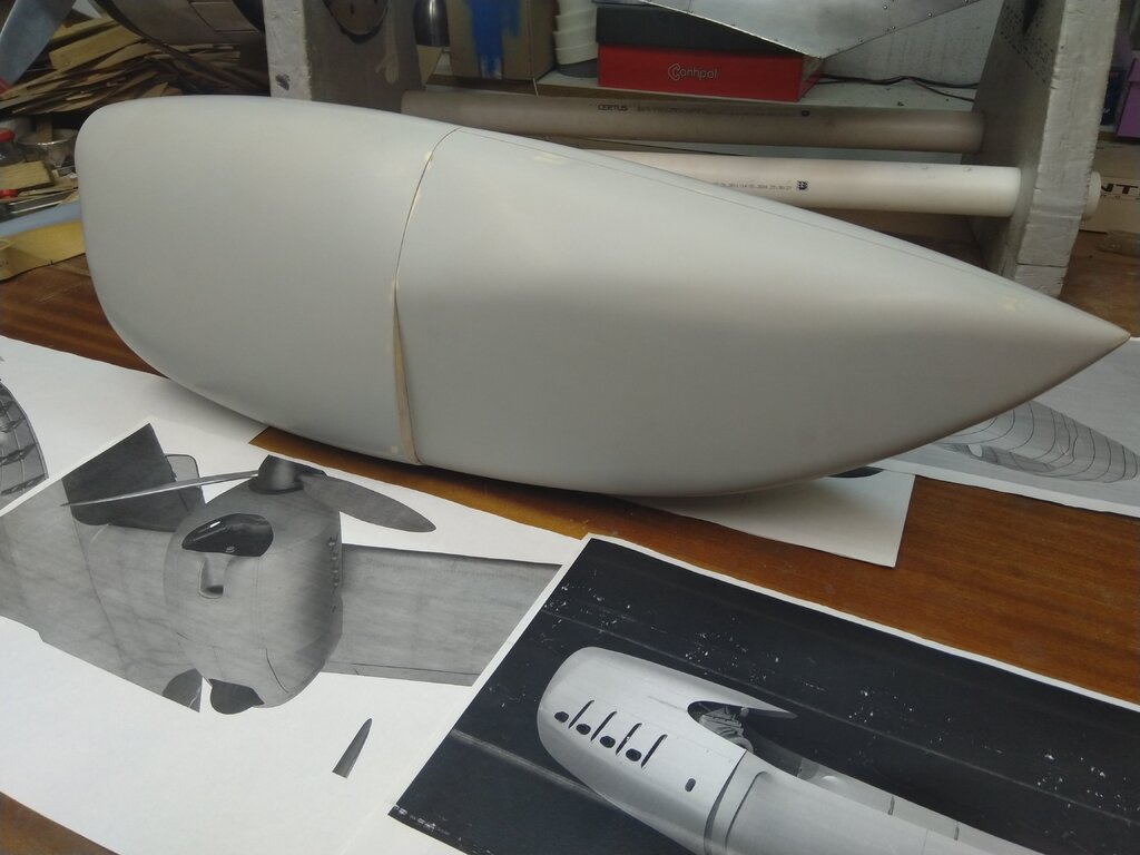

Ta odpowiedź cieszy się zainteresowaniem. mecenas Opublikowano 21 Marca 2021 Autor Ta odpowiedź cieszy się zainteresowaniem. Opublikowano 21 Marca 2021 Cześć. W ciagu tego tygodnia kopyto gondoli zostało zalaminowane, wyszlifowane, wyszpachlowane, powtórnie wyszlifowane i pomalowane podkładem epoksydowym. A dzisiaj pierwsza przymiarka do wykonania detali na kopycie. 11

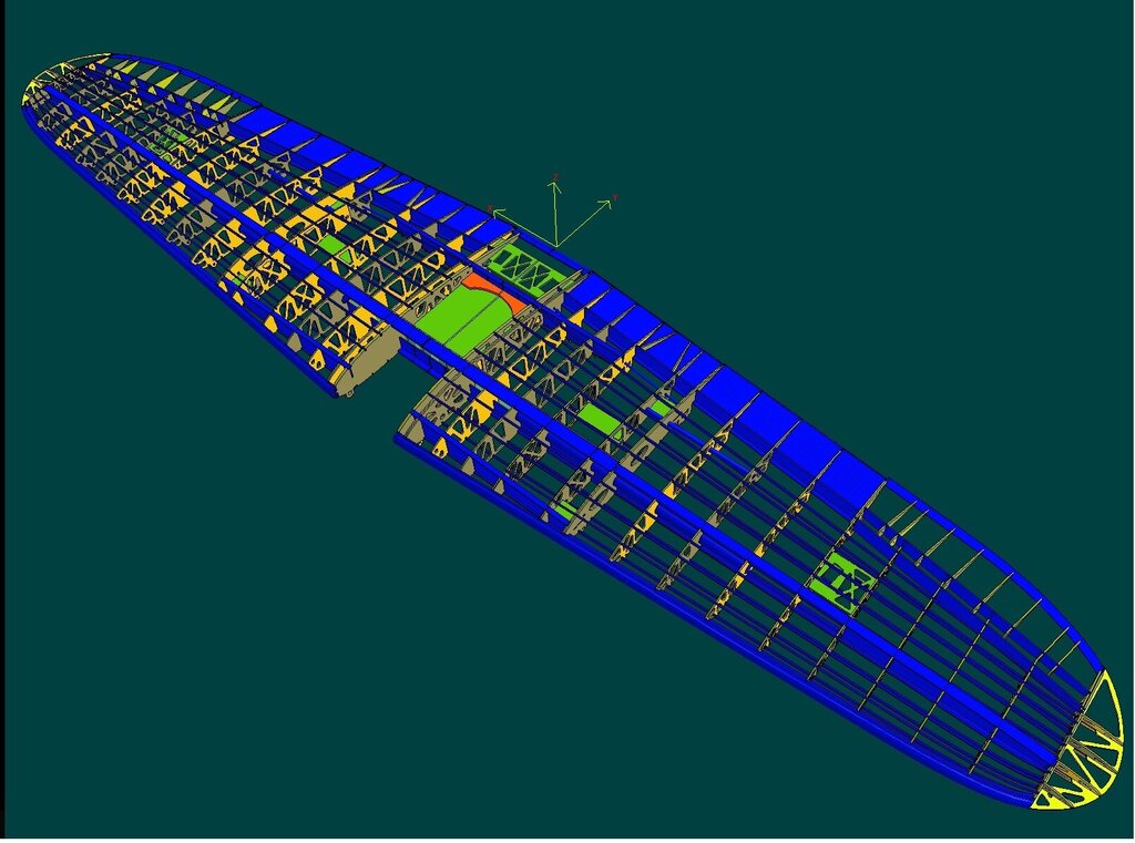

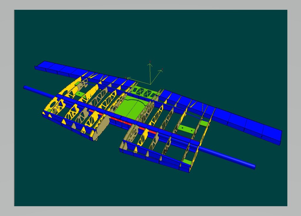

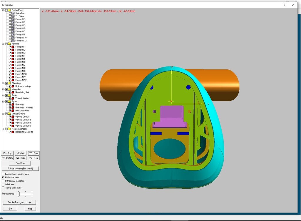

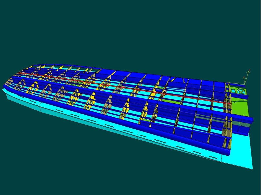

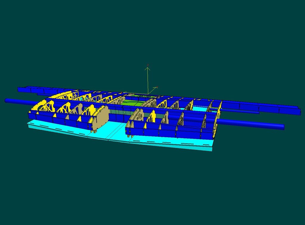

Ta odpowiedź cieszy się zainteresowaniem. mecenas Opublikowano 24 Marca 2021 Autor Ta odpowiedź cieszy się zainteresowaniem. Opublikowano 24 Marca 2021 Cześć. Równolegle do prac nad gondolą projektują się skrzydła. W najnowszej wersji programu DeWing jest fajna funkcja budowy podstawy pod montaż skrzydła. Super sprawa jeśli skrzydło posiada wznios i skręcenie geometryczne, A tu już sam centropłat. 9
