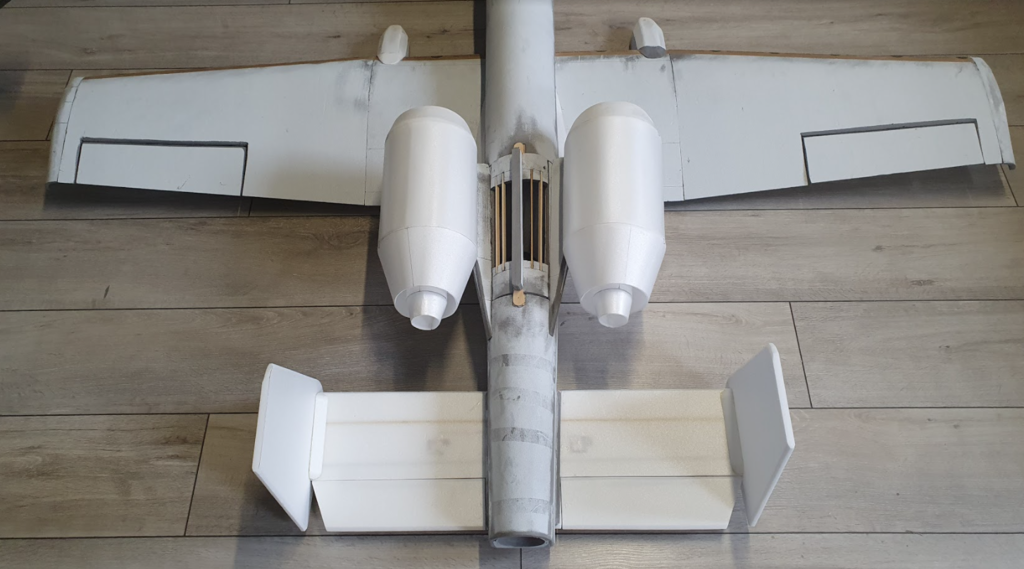

Może to wina aparatu... Ale czy on nie jest nieco ... krzywy?
W sensie kadłub, bo usterzenie może tylko do zdjęcia przyłożone...
Gondole silników są krzywe względem skrzydeł - ale możliwe, że to wina  aparatu. Jeżeli będzie ważył model powyżej 2 kg (czyli ile: 2,1 czy 2,9 kg?) i ciąg tylko 1,3 kg proponuję do wyrzutu z ręki (rąk) zaprosić kolegę słusznych gabarytów :-). A jaki ciąg silnika byłby na 6s?
Gondole silników formowałeś z depronu czy może wykonane z butelek po napojach?
Macie rację. Nie mogłem dojść dlaczego to zdjęcie tak dziwnie wygląda, skoro wszystkie odległości i wymiary sprawdzam miarką i są ok. Przesunąłem jedną gondolę o 1cm i teraz jest ok.
Zdjęcia są telefonem i on zniekształca tak duży obiekt i jak bym się nie ustawił to coś wygląda na krzywe.
Dla zestawu 6S ciąg byłby ok 1900g z tego co czytałem, ale i waga by doszła, plus 220g (plus 75gEDF, 130g pakiet),. Czyli powiedzmy  waga modelu 2200g a ciągu 1900g trochę lepszy stosunek ale i model cięższy a trzeba mu nadać prędkości na starcie.
Gondole są z depronu 3mm poza grubszymi wręgami w środku. Jedna waży zaledwie 36g.
Statecznik poziomy już przyklejony? bo też mam wrażenie że jest krzywo ,Przystaw jakiś długi przymiar do statecznika pionowego i zobacz czy nie ucieka ci względem osi modelu .
Wnętrze gondol -tu się prosi o wzmocnienie jaki ci kiedyś rysowałem -dało by lepsze ich usztywnienie przy znikomym oporze.
Co bym nie marudził-Kapitalna robota !!-teraz tylko prosić o bezwietrzną pogodę .

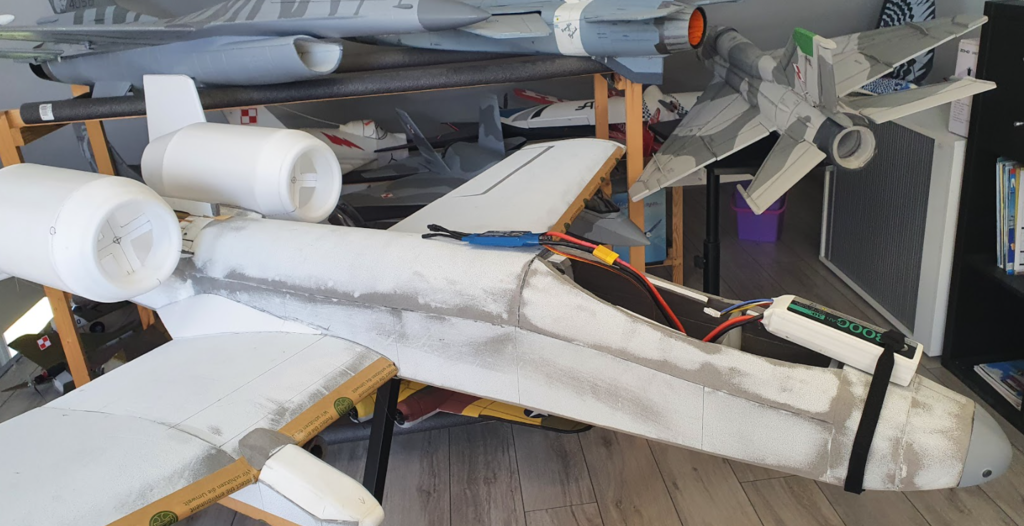

Dwa EDF to dwa pakiety 4S, czyli dodatkowe pół kilo tylko dla samego napędu, potem trzeba wzmocnić samolot aby te kilogramy utrzymał, skończyłoby się na robieniu podwozia.
Porzucałem kilka razy pustego, oj ciężko jest machnąć takim nawet pustym. SC wygląda dobrze dla ok 110-115mm
Wyposażenie wypada tak.
Wyczytałem gdzieś, ze jak przedłużać kable to te regulator-silnik ze względu na mniejsze moce jakie idą w kablach fazowych niż między baterią a regulatorem.
Odległość między bateria a regulatorem to ok 30cm a między regulatorem a EDF ok 60cm.
