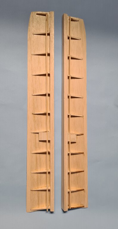

Bojan Opublikowano 10 Kwietnia 2021 Autor Opublikowano 10 Kwietnia 2021 i lotki w trakcie oklejania 1

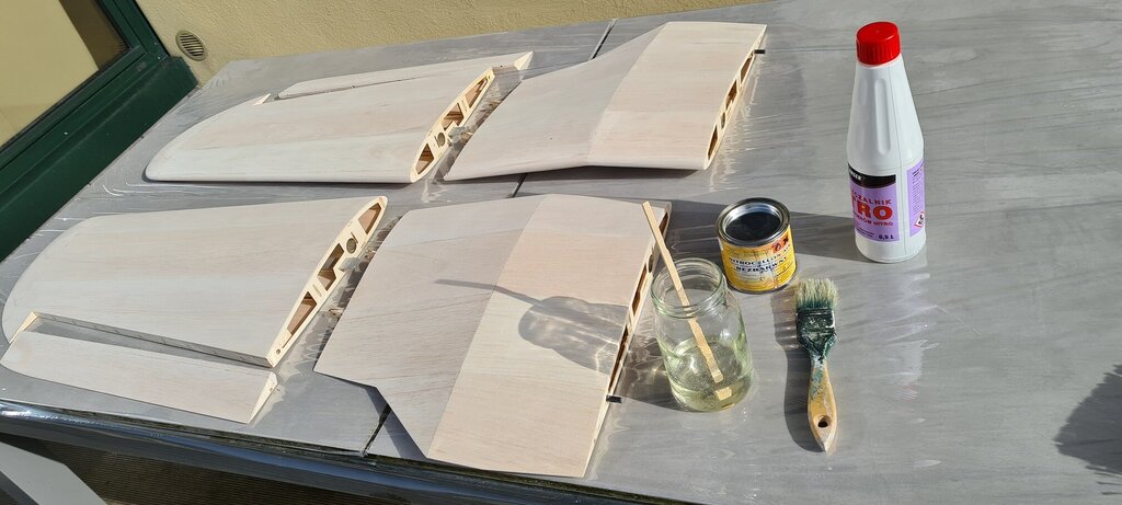

Bojan Opublikowano 11 Kwietnia 2021 Autor Opublikowano 11 Kwietnia 2021 Skrzydła gotowe, teraz cellon a potem papier japoński i lakier akrylowy do parkietów. który jest, jak czytałem, podobny do Eze-Kote? 2
Bojan Opublikowano 11 Kwietnia 2021 Autor Opublikowano 11 Kwietnia 2021 czy ktoś oklejal już skrzydła w ten sposób ?
kesto Opublikowano 11 Kwietnia 2021 Opublikowano 11 Kwietnia 2021 Jeśli stosujesz papier japoński i nitrocellon, to lakier akrylowy do parkietów jest zbędny.
d9Jacek Opublikowano 11 Kwietnia 2021 Opublikowano 11 Kwietnia 2021 2 godziny temu, Bojan napisał: lakier akrylowy do parkietów. nie akrylowy tylko poliuretanowy
Bojan Opublikowano 11 Kwietnia 2021 Autor Opublikowano 11 Kwietnia 2021 to jest akrylowo-poliuretanowy, robiłem próby i wyszło wg mnie całkiem dobrze ? Pokryłem próbę 3 warstwami i ładnie się szlifuje podobnie jak żywica. cellonem zagruntowalem tylko aby lakier nie zmoczył balsy bo by się pofalowala
Uszek Opublikowano 11 Kwietnia 2021 Opublikowano 11 Kwietnia 2021 Ja kładę cienką tkaninę szklaną na balsę bez gruntowania cellonem na wodny akrylowo poliuretanowy Dragon i nic się nie wygina.
Bojan Opublikowano 11 Kwietnia 2021 Autor Opublikowano 11 Kwietnia 2021 na napiętych powierzchniach się nie paczy ale na większych płaszczyznach jak skrzydła to mi balsa falowała i już nie wróciła do pierwotnego stanu dlatego wolę zagruntowac cellonem i wtedy nie ma tego problemu. Po za tym to pewnie potrzebne jest doświadczenie, którego mi brakuje?

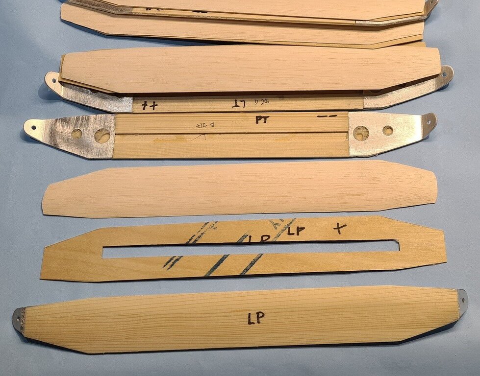

Bojan Opublikowano 12 Kwietnia 2021 Autor Opublikowano 12 Kwietnia 2021 wykonane elementy zawieszenia, amortyzacji i okucia zastrzałów 1

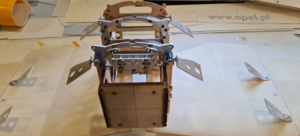

Bojan Opublikowano 12 Kwietnia 2021 Autor Opublikowano 12 Kwietnia 2021 zawieszenie koncepcja.pdf a tak wymyśliłem sobie zawieszenie i amortyzację goleni podwozia 3

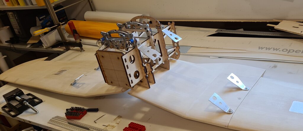

Bojan Opublikowano 14 Kwietnia 2021 Autor Opublikowano 14 Kwietnia 2021 Ciekawy jestem jak oceniacie pomysł zawieszenia? i jeszcze zdjęcia zastrzałów w trakcie klejenia
Grifon Opublikowano 14 Kwietnia 2021 Opublikowano 14 Kwietnia 2021 Kanapka, powinno działać o ile te blaszki się nie zmęczą.
Bojan Opublikowano 14 Kwietnia 2021 Autor Opublikowano 14 Kwietnia 2021 Blacha 2 mm, wydaje się b sztywna
