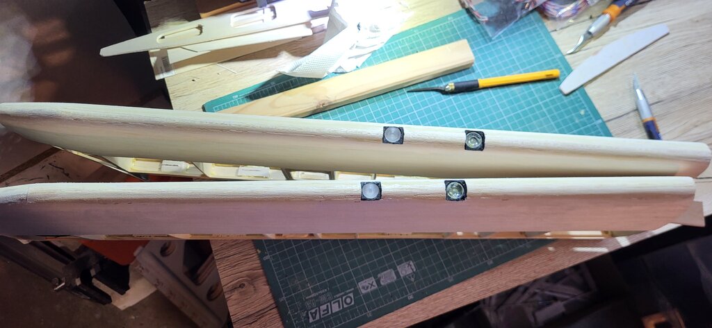

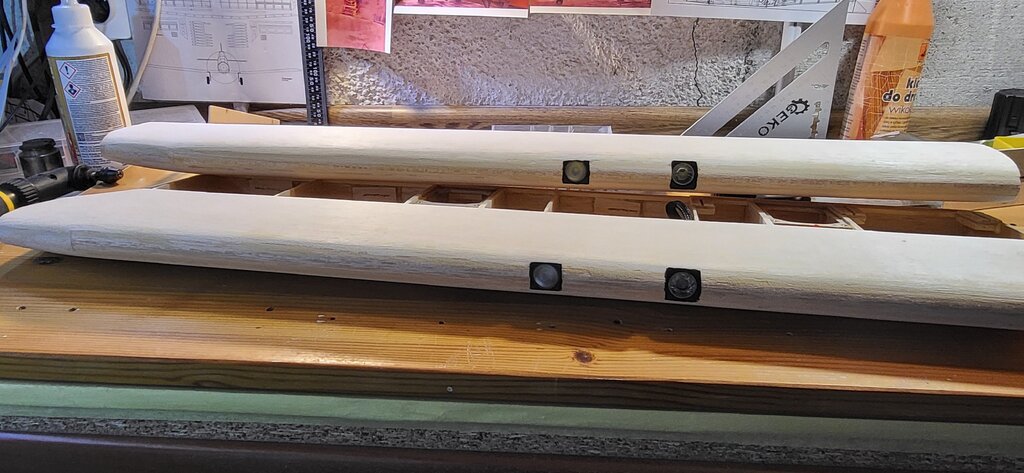

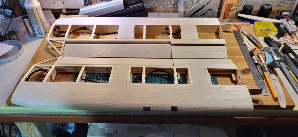

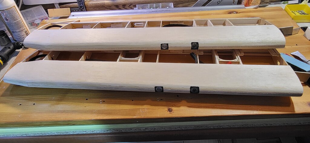

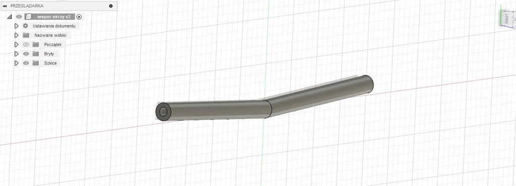

Póki nie mam kesonów, chodzi mi po głowie zmiana planu.
Chciałbym zrobić skrzydła dzielone, najlepiej demontowane na wzniosie, mogę dołożyć kieszenie do rurek, tylko takich wygiętych rurek nie ma. Zastanawiam się na wydrukiem 3D z PLA Carbon Fiber albo PET Carbon Fiber, czy wytrzyma to połączenie?
skrz.thumb.jpg.9cc634cd3503bf55e860495c804a33b6.jpgrurka.thumb.jpg.222b9b4d35263ad7752128a0c02d8ee7.jpgrurka1.thumb.jpg.3f9b117c1c08aea6fc5b3d8c9075ac92.jpg
tego jeszcze nie było żeby drukować sobie bagnety :)  zapomnij
pozostaje zrobić kieszenie miedzy dźwigarami na płaskownik aluminiowy/kompozytowy
  • Dzięki 1
Ja mysle podobnie jak Maciej czyli ze malo szczesliwy element sobie wybrales do drukowania ale... to zalezy od wagi, materialu itd natomiast zanim bym taki dzwigar wlozyl do samolotu to najpierw obciazenie statyczne i sprawdzic ile wytrzyma :)
Cytat
Element łączący może być prosty, należy tylko odpowiednio uwzględnić ten fakt podczas wklejania "kieszeni".
Nie tylko może ale moim zdaniem powinien być prosty 😉 pod kątem osadzasz kieszenie albo tuleję a potem prosty bagnet lub rura na połączeniu.
Jeśli w przestrzeni międzydźwigarowej nie masz wykonanych kieszeni a zakładam, że nie skoro dopiero teraz pomysł o dzieleniu skrzydła ... to wykonaj tuleje kartonową lub laminatową, przyklej do wzmocnień międzydźwiagrowych po ustaleniu kąta wzniosu skrzydeł .... i łącz skrzydła prostą rurką węglową lub aluminiową. Najprostsze rozwiązania sa najlepsze 👍
Jak wykonać w 20 minut  taką tuleję pokazuje film:
  • Lubię to 3
  • Dzięki 1

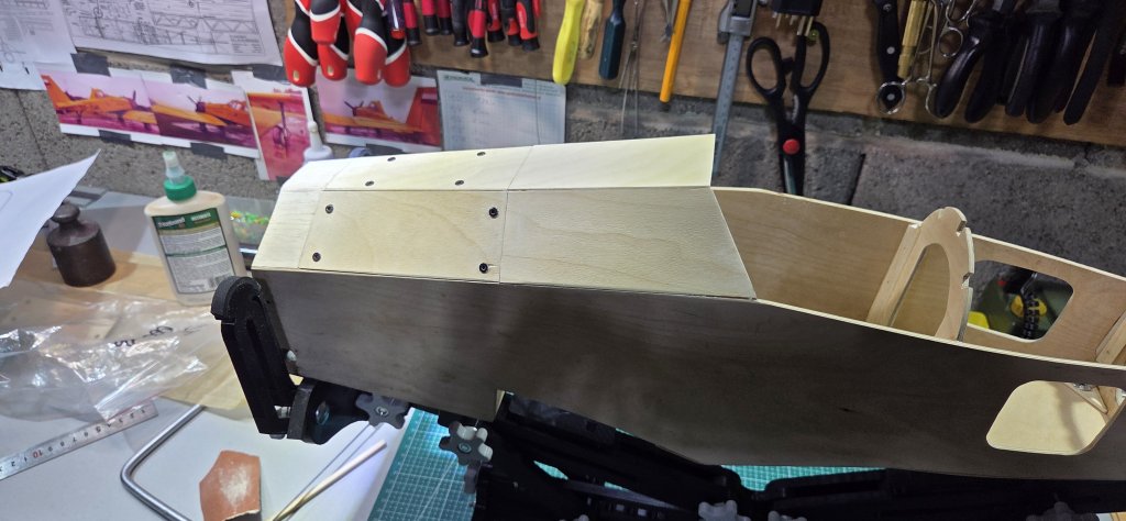

Decyduję się na skrzydła niedzielone, nie było tematu.

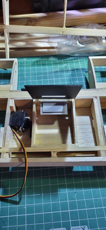

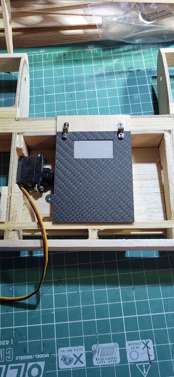

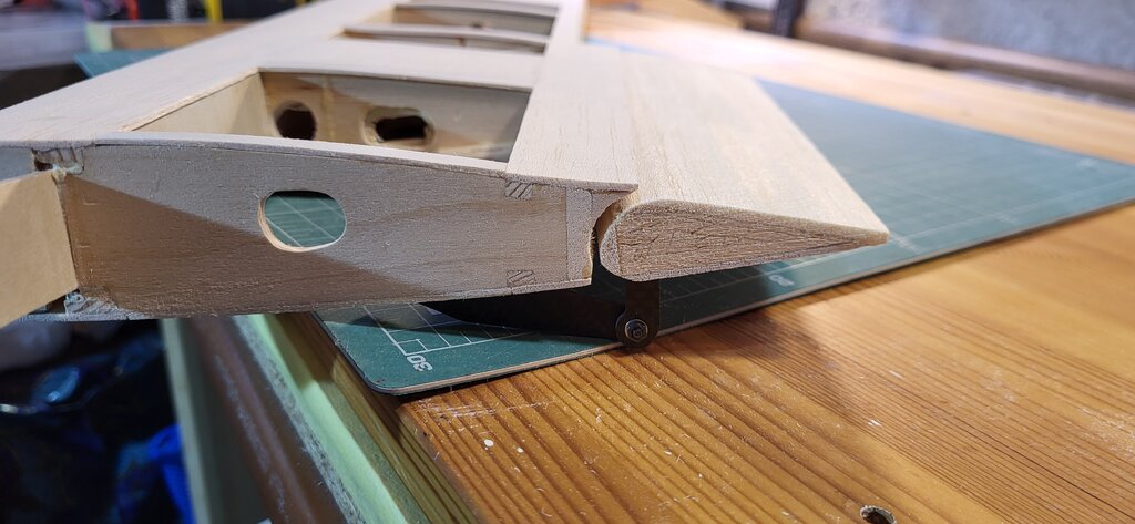

Dzisiaj zamontowałem klapkę komory środka gaśniczego.
20250220_131535.thumb.jpg.9a3ecab9ca190d229f6a7424cec8c33f.jpg20250220_131542.thumb.jpg.fbe671d24bd723a5663ed444c941541c.jpg20250220_131548.thumb.jpg.bc8771aad36f9a752c3c0b8c58dbe610.jpg

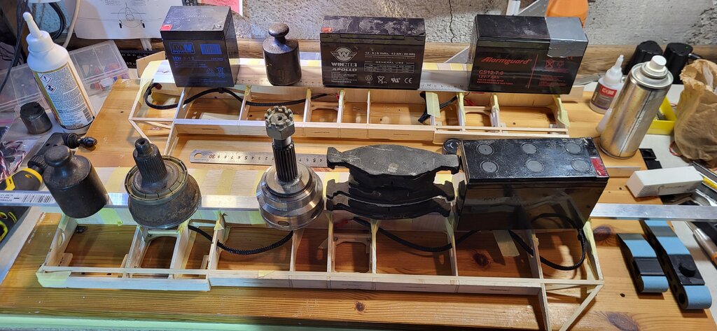

53 minuty temu, CrazyTomas napisał:
Dzięki za inspirację. Od dziś nie wyrzucam klocków hamulcowych.
Pracuję w sklepie motoryzacyjnym więc tam jest dużo przydasi😉😄
