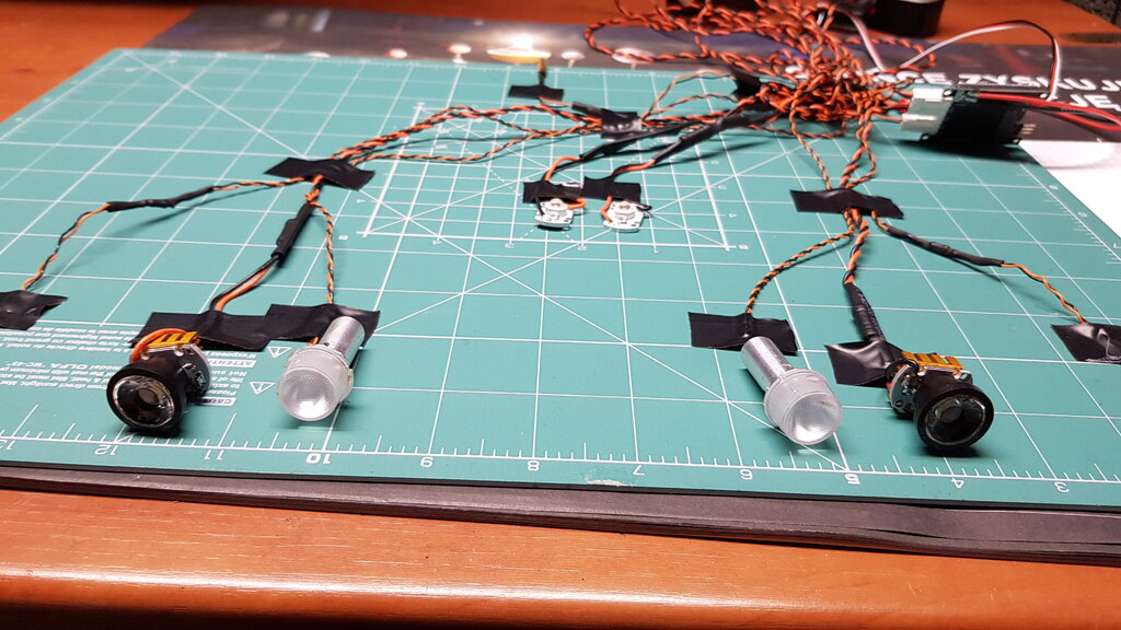

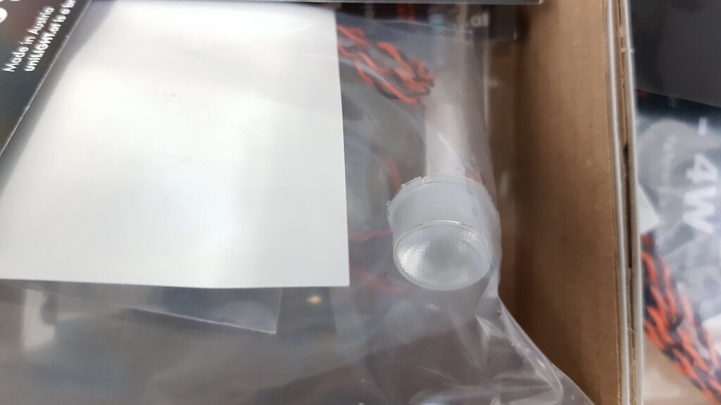

  • 1 miesiąc temu...

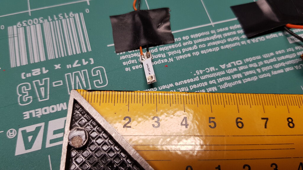

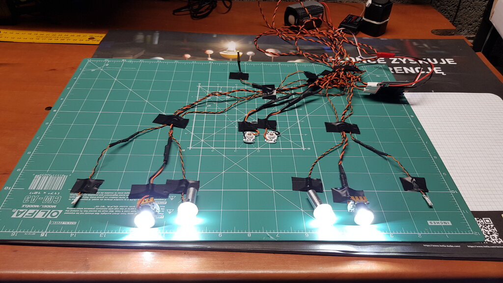

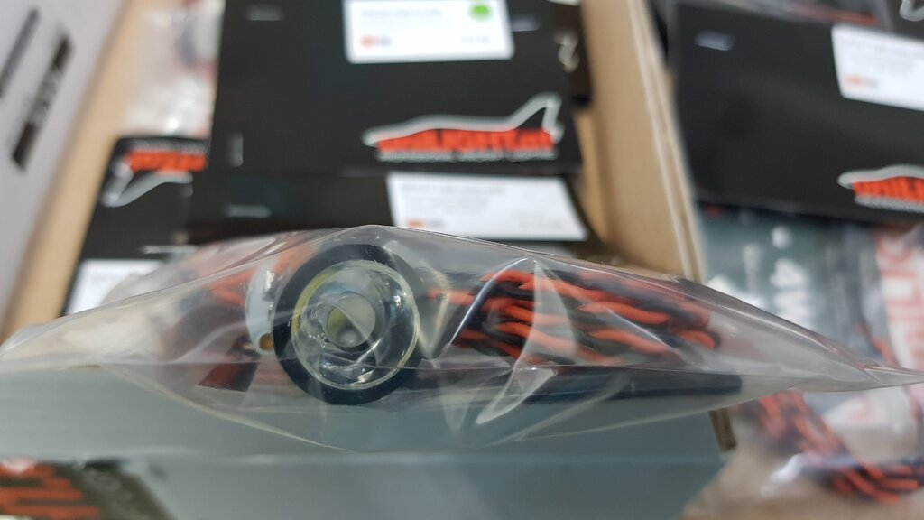

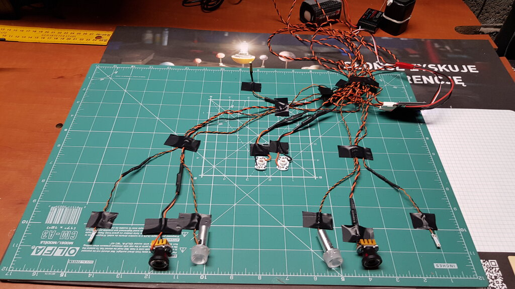

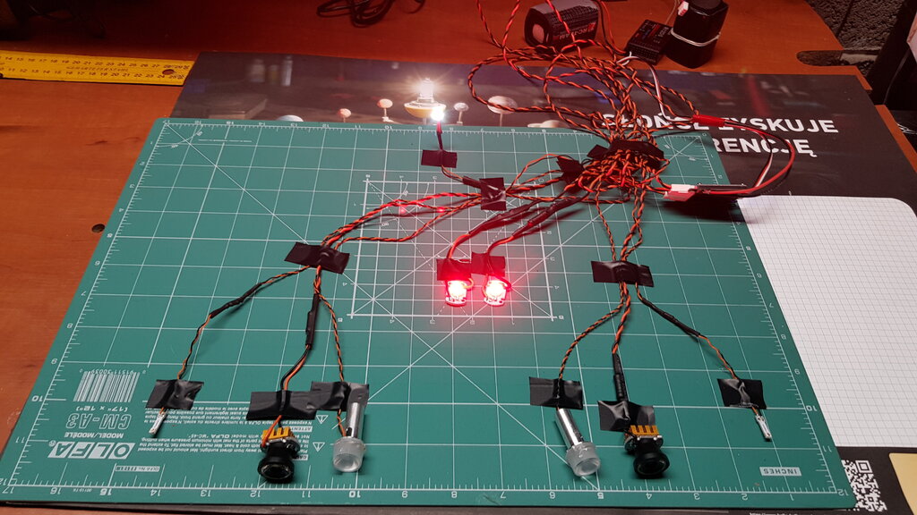

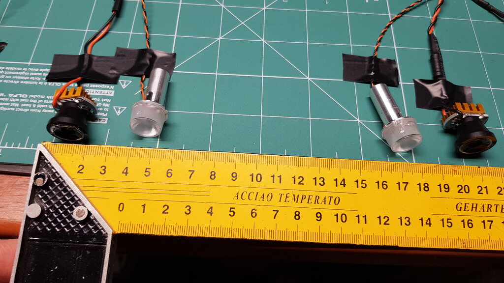

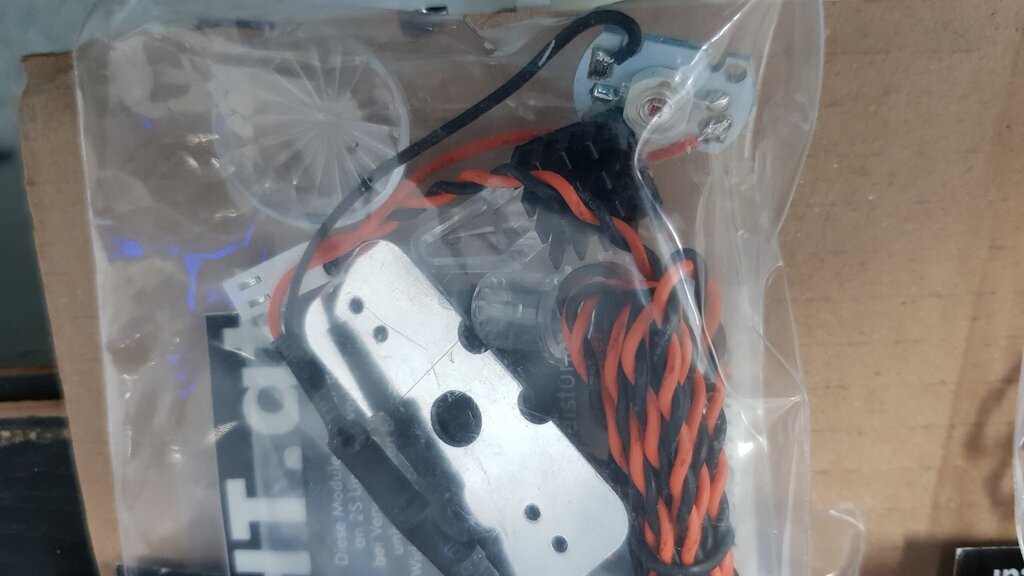

Budowa stoi w miejscu. Trochę mi się priorytety pozmieniały. Powoli wychodzę na prostą, po Świętach mam nadzieję ruszyć dalej. O modelu nie zapomniałem, w tak zwanym międzyczasie zamówiłem oświetlenie. Dzisiaj dotarło, ale mega... fotki zrobione na szybko w pracy. Jak znajdę chwilę to podłączę i pokażę jak działają.

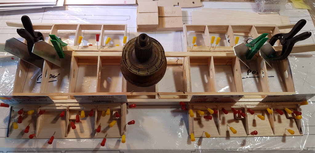

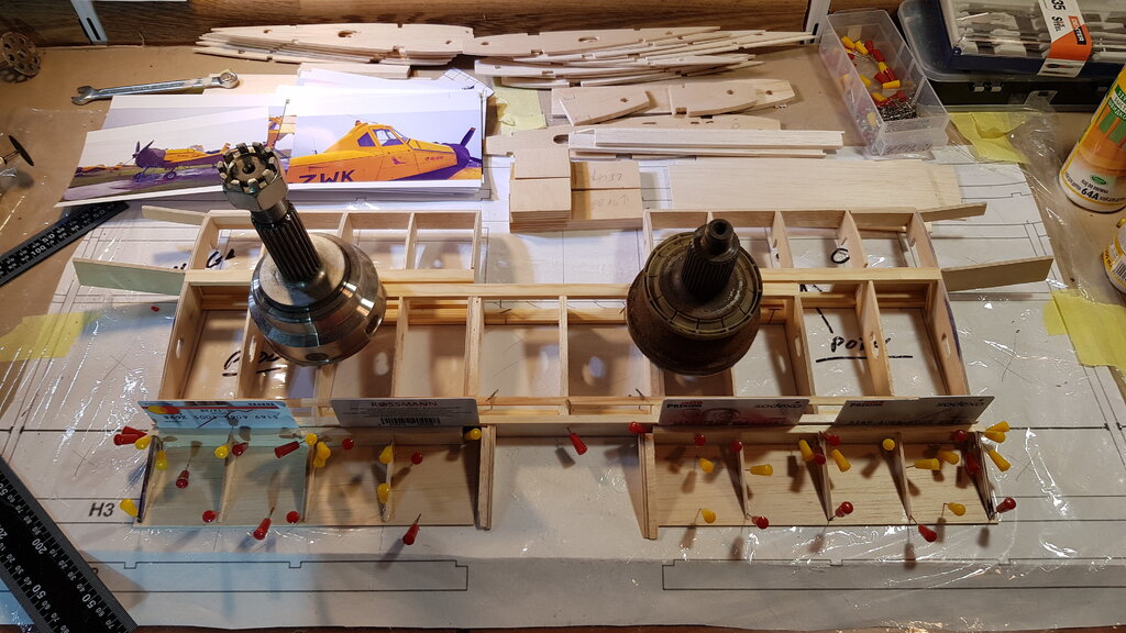

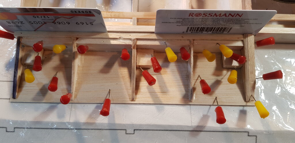

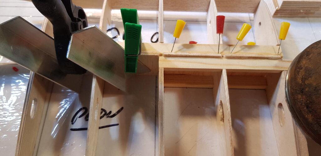

Wkleiłem wzmocnienia dźwigarów skrzydła, w klapach dokleiłem listewki balsowe, ponieważ klapy przy skrzydłach mają profil zaokrąglony, jedna listewka była by za mało do wykonania takiego profilu. W klapach wklejone wzmocnienia pod zawiasy, które będą wykonane z płytki laminatowej w kształcie jak w oryginale.
