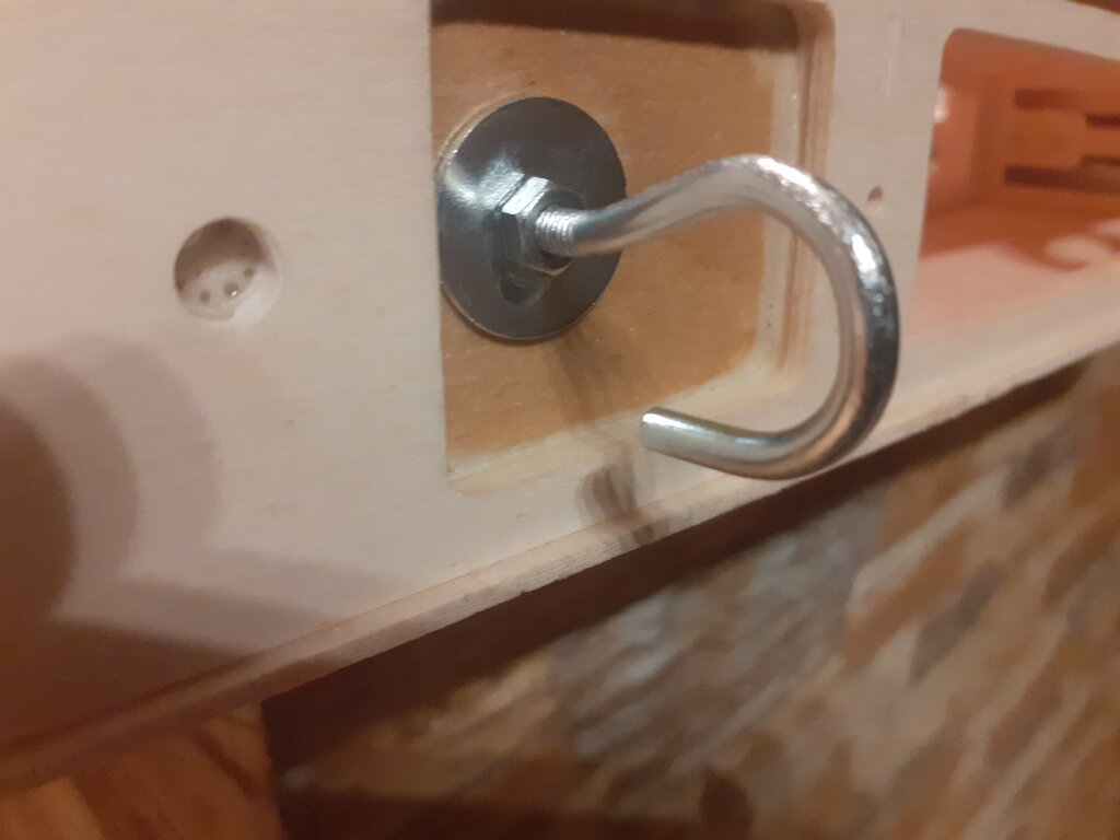

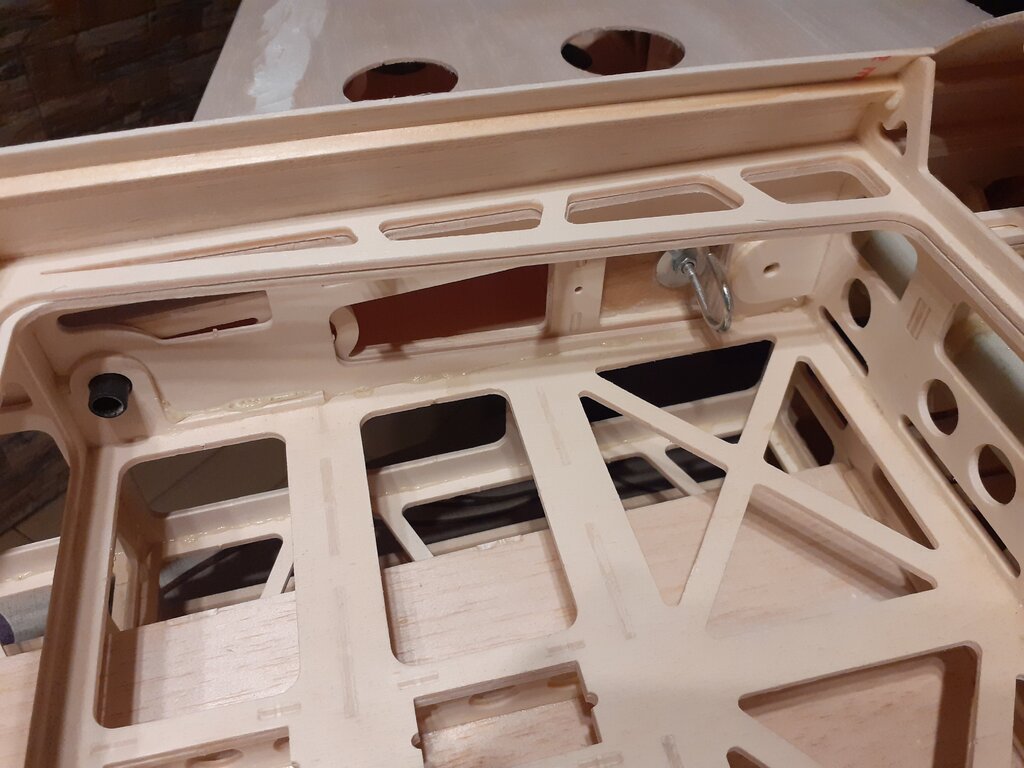

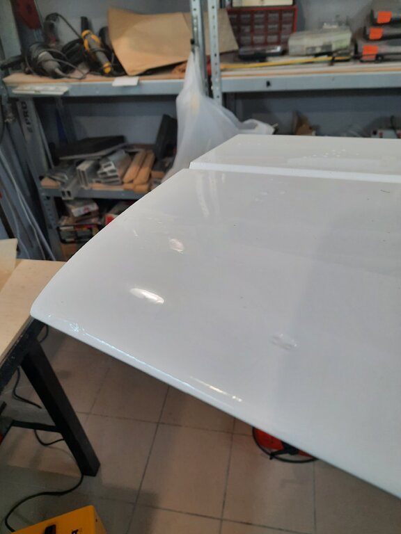

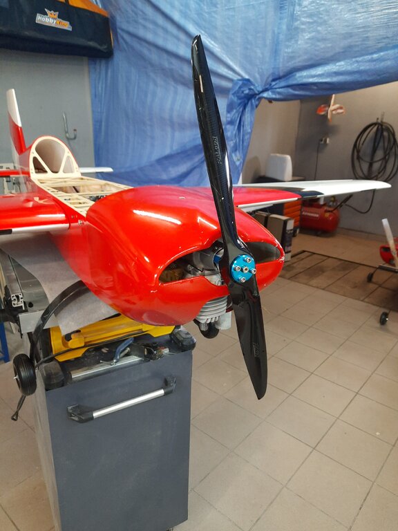

koniorc Opublikowano 13 Lutego 2022 Autor Udostępnij Opublikowano 13 Lutego 2022 Dziś jeden z tych dni który uczy pokory. Zaprosiłem Krzysztofa żeby pokazać ja lata jego konstrukcja no i pokazałem... Podczas wejścia w figurę zakrętu akrobacyjnego (to chyba najprostrza figura imaca) model wpadł w dziwny korkociąg i straciłem kontrolę, jedynie zdążyłem zdjąć gazu. Model z 15 metrów w pieknym stylu walną w .... staw, a właściwie w trzcinę. Okazało się, ze odkręciła się śrubka która dokręca skrzydło do kadłuba oczywiście od lewego skrzydła. Skrzydło wysunęło się i obróciło. A teraz precedens - straty: Mała wgniotka na skrzydle, złamane śmigło oraz lekko pęknięta maska. Można powiedzieć że konstrukcja i wykonanie to dobra robota :). Na czym polegał mój błąd? Powerbox zasłaniał mi dostęp do tych śrubek, dałem stalowe śrubki M4 z podkładką zwykłą i sprężystą. Bałem się, że będzie problem z odkręceniem więc dałem tylko ciutkę słabego kleju do śrub. No i się odkręciło. Tak to wygląda, nie róbcie tak proszę. Nie ma jak mocowanie skrzydeł na gumę! Odnośnik do komentarza Udostępnij na innych stronach Więcej opcji udostępniania...
extra67 Opublikowano 13 Lutego 2022 Udostępnij Opublikowano 13 Lutego 2022 Witam.Bardzo mi przykro że tak się stało.Ale całe szczęście że straty są niewielkie.A ja tak rozwiazalem mocowanie skrzydel.Podobnie jak w MX.Guma plus dodatkowa tutka. Odnośnik do komentarza Udostępnij na innych stronach Więcej opcji udostępniania...
koniorc Opublikowano 13 Lutego 2022 Autor Udostępnij Opublikowano 13 Lutego 2022 Dzięki, ja też przerobie te mocowanie, ale najpierw muszę przesunąć do dołu powerboxa. Na tę chwilę skrzydło mam naprawione maska podlaminowana. W przyszły weekend malowanie maski, nowe śmigło i próby naziemne. Trzeba wyciągać i latać dalej Odnośnik do komentarza Udostępnij na innych stronach Więcej opcji udostępniania...
enter1978 Opublikowano 13 Lutego 2022 Udostępnij Opublikowano 13 Lutego 2022 Ja od początku nie brałem pod uwagę innego mocowania skrzydeł niż guma na hakach, przypadł mi ten patent do gustu. W sumie to szczęście że tak to się skończyło , ale śmigła szkoda. A skoro juz polatałeś modelem , to powiedz jak sobie radzi z nim silnik GP-61. Wszystko mi w tym silniku pasuje , renoma, dostępność części zamiennych, ceny części to tak średnio bo wychodzą razy 2 w porównaniu z DLE , ale ważne że są. Ale ciekawi mnie jak sobie radzi z modelem w kwestii mocy. Odnośnik do komentarza Udostępnij na innych stronach Więcej opcji udostępniania...
kszczech Opublikowano 13 Lutego 2022 Udostępnij Opublikowano 13 Lutego 2022 Śruba też będzie ok, pod warunkiem że to będzie śruba plastikowa w tym przypadku conajmniej 6 mm. Takie się nie odkręcają. Ne można stosować śrub metalowych do mocowania skrzydeł. Bo te śruby często się odkręca i przykręca więc stosowanie kleju nie bardzo ma zastosowanie. A plastikowe się nie odkręcają. Hej 1 Odnośnik do komentarza Udostępnij na innych stronach Więcej opcji udostępniania...
