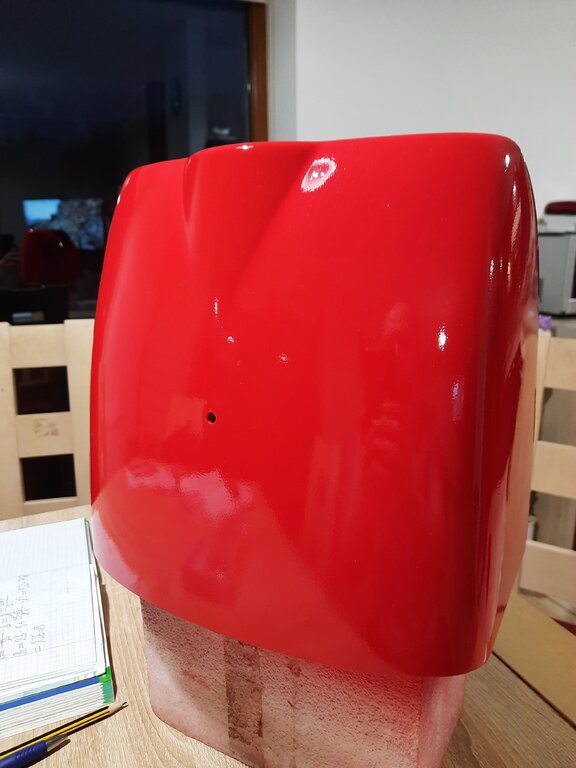

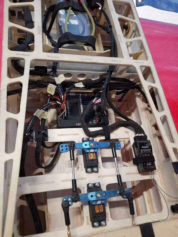

koniorc Opublikowano 20 Lutego 2022 Autor Udostępnij Opublikowano 20 Lutego 2022 Model już w pełni odbudowany, wyciąłem rusztowanie i obniżyłem położenie powerboxa. Pozwoliło to zastosować gumy do połączenia skrzydeł: Pomalowałem także maskę, tu mam pytanie do lakierników, co robię źle że pojawia się morka. Użyłem lakieru samochodowego, aklyrowego i 15% rozcieńczalnika. Malowałem na 1,5 warstwy, najpierw opruszenie i za 5 minut druga warszawa juz rozlana: Odnośnik do komentarza Udostępnij na innych stronach Więcej opcji udostępniania...
extra67 Opublikowano 20 Lutego 2022 Udostępnij Opublikowano 20 Lutego 2022 Witam.A nie bylo za chlodno lub za chlodny lakier (nie jestem szpecem od malowania) Odnośnik do komentarza Udostępnij na innych stronach Więcej opcji udostępniania...
Graffi_25 Opublikowano 20 Lutego 2022 Udostępnij Opublikowano 20 Lutego 2022 8 minut temu, extra67 napisał: Witam.A nie bylo za chlodno lub za chlodny lakier (nie jestem szpecem od malowania) Chłodno to dłużej się rozpływa więc powinno być ok ale może trochę za mało rozcieńczalnika i za chłodno więc farba gęsta. Ale ja stawiam na zbyt wysokie ciśnienie na pistolecie. 2,5bara do 3.5 a sprężarka daje 6-10. I zdmuchuje już nałożony lakier. Spokojnie lakiernicy myślą jak zrobić taką samą morę jak na samochodzie a my żeby jej nie było ?? Odnośnik do komentarza Udostępnij na innych stronach Więcej opcji udostępniania...
stan_m Opublikowano 20 Lutego 2022 Udostępnij Opublikowano 20 Lutego 2022 Jeżeli "morka" oznacza efekt tzw. skórki pomarańczy to ja ćwiczyłem to zjawisko tydzień temu. Gdy złość odeszła zastosowałem prawo Murphy'ego : " Gdy wszystko inne zawiedzie zapoznaj się z instrukcją". Lakier akrylowy w aerozolu, którego używałem miał napisane na opakowaniu, że czasokres między kolejnymi warstwami ma wynosić minimum 36 godz. ze względu na gryzące działanie utwardzacza. Zrobiłem tak i już po drugiej warstwie wyszło lustro. Odnośnik do komentarza Udostępnij na innych stronach Więcej opcji udostępniania...

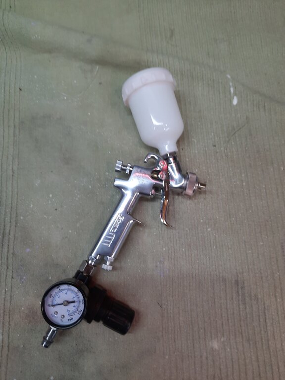

koniorc Opublikowano 20 Lutego 2022 Autor Udostępnij Opublikowano 20 Lutego 2022 Malowałem przyzwoitym pistoletem, dysza 1mm, ciśnienie 2 bary temperatura około 15 stopni. Czyli sugerujecie więcej rozpuszczalnika czy zmieniać któreś nastawy? Odnośnik do komentarza Udostępnij na innych stronach Więcej opcji udostępniania...
Cybuch Opublikowano 20 Lutego 2022 Udostępnij Opublikowano 20 Lutego 2022 3 godziny temu, koniorc napisał: Pomalowałem także maskę, tu mam pytanie do lakierników, co robię źle że pojawia się morka. Użyłem lakieru samochodowego, aklyrowego i 15% rozcieńczalnika. Malowałem na 1,5 warstwy, najpierw opruszenie i za 5 minut druga warszawa juz rozlana Technika malowania to wbrew pozorom skomplikowany proces. To lata doświadczeń , bo morka , lakier nie wiadomo czemu oczkuje itp. , albo pryskając tym samum lakierem następnego dnia waży się. W Twoim przypadku chyba zbyt niska temperatura otoczenia , która powinna wynosić min. 20 stopni a nie 15 , źle dobrana gęstość lakieru , zbyt gęsty. Stosując rzadszy lakier uzyskasz szklista powierzchnię , ale potrzebna jest wprawna rączka by nie narobić zacieków. W Twoim przypadku radzę zrobić lekką morkę i zastosować papier wodny gradacji 1500 i pastę polerską dla lakierników , po coś ona została stworzona. 1 Odnośnik do komentarza Udostępnij na innych stronach Więcej opcji udostępniania...

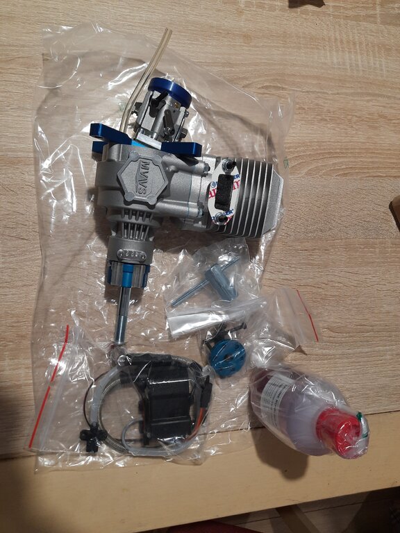

koniorc Opublikowano 10 Marca 2022 Autor Udostępnij Opublikowano 10 Marca 2022 Dziś dostałem nowy silnik od Mvvs, długi czas oczekiwania tłumaczyli problemami z poddostawcami. Generalnie starali się pomóc i wywiązali się z tej reklamacji, chodź trwało to dość długo. Ja natomiast jestem zadowolony z zamontowanego gp 61 także ten nowy mvvs 58 pro sport nie będzie mi już potrzebny. Jeśli ktoś chciałby odkupić to zapraszam na priv. 2 Odnośnik do komentarza Udostępnij na innych stronach Więcej opcji udostępniania...
