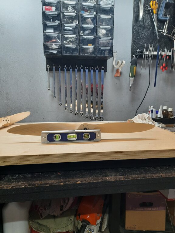

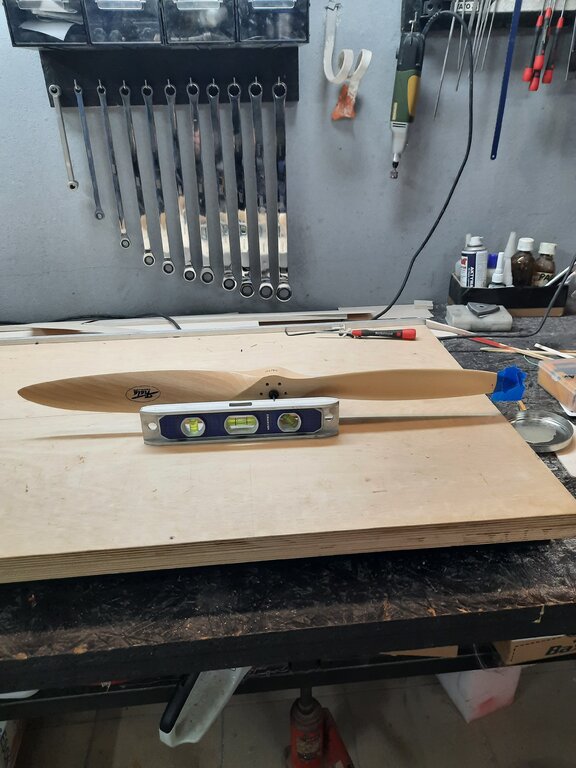

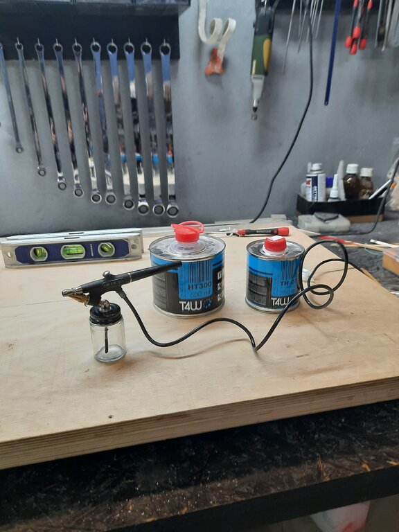

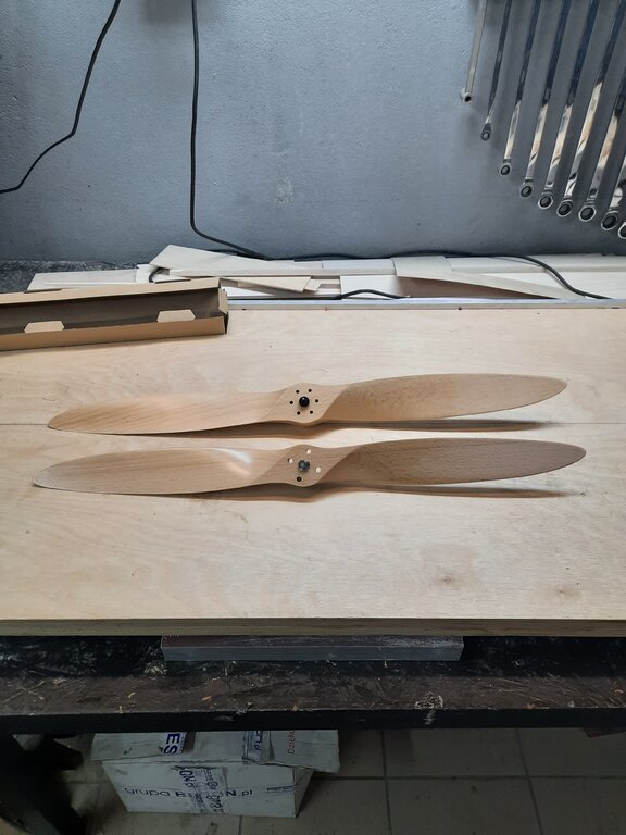

koniorc Opublikowano 14 Października 2021 Autor Opublikowano 14 Października 2021 Dotarły nowe śmigła więc wziąłem się za wyważenie. Spróbuję na początku założyć Fiale 24x10. Przy okazji wyważę i wymienię śmigło w mxie (23x8) gdyż krawędź natarcia jest już trochę zniszczona. Ja robie to tak: Najpierw nawiercam otwory na wiertarce stołowej wykorzystując dedykowany przyrząd lub nakladkę piasty silnika przyklejoną taśmą dwustronną. Obroty wiertarki na maksa. Następnie zakładam śmigło na wyważarkę i przy pomocy taśmy malarskiej oceniam niewyważenie. Następnie matowię papierem 400 tylną powierzchnię lżejszej łopaty. teraz szykuję 5 mililitrów dwuskładnikowego lakieru samochodowego. Na zdjęciu jest jakiś najtańszy lakier ale następnym razem zakupie lakier o wysokiej odporności na zarysowania gdyż tą metodą można regenerować krawędzie natarcia śmigieł ale do tego celu ten lakier słabo się sprawdza. Wykorzystują aerograf nakładam cienkie warstwy lakieru na tylnią powierzchnię łopaty, po każdej warstwie podsuszam lakier przez 10 - 20 sekund dmuchawą i sprawdzam wyważarką efekt. Tu poszło około 10 warstw. Po wyschnięciu lakieru poleruję delikatnie położony lakier tarczą bawełnianą dopracowując finalne wyważenie. I gotowe, a jak Wy to robicie? 1
enter1978 Opublikowano 15 Października 2021 Opublikowano 15 Października 2021 12 godzin temu, koniorc napisał: I gotowe, a jak Wy to robicie? A podobnie, otwory wiercę wiertarką stołową , szablonem jest nakładka piasty, ale jej nie przyklejam tylko środek ustala kołek włożony w otwór śmigła. Po wywierceniu pierwszego otworu nakładkę blokuję śrubą czy kołkiem , później drugi otwór wiercę po przekątnej i jeszcze raz blokuję wkładając w drugi otwór śrubkę, wiercę pozostałe otwory i gotowe. Do wywarzania używam takiego ustrojstwa z hobby king, taki pręt gwintowany z stożkowymi talerzykami , montuję śmigło pomiędzy stożkami i kładę to na krawędzi dwóch szklanek , i w ten sposób widzę nawet najmniejsze odchyłki. A do dowarzenia łopaty to używam lakierów do paznokci , dlatego np drewniane śmigło umiało mieć różową końcówkę.

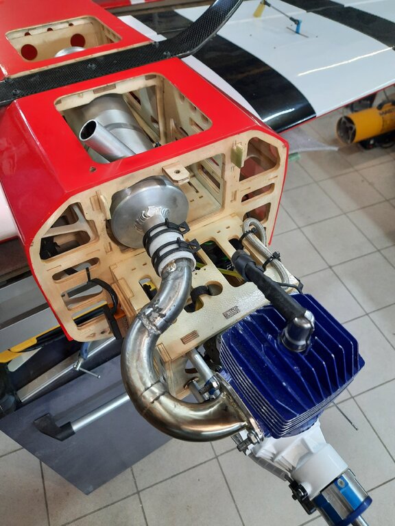

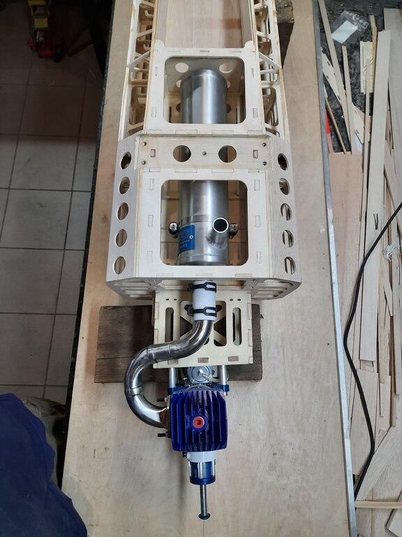

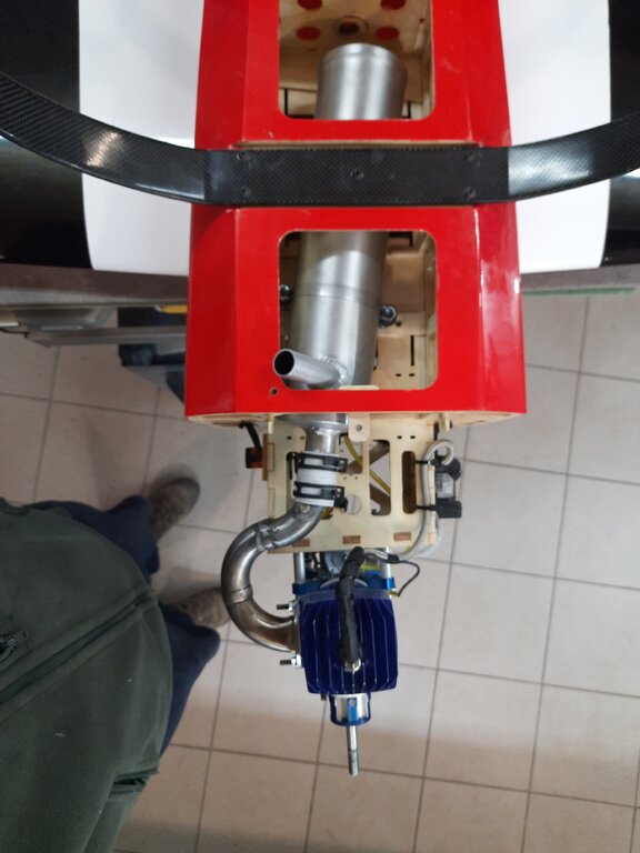

koniorc Opublikowano 15 Października 2021 Autor Opublikowano 15 Października 2021 Dzięki za wskazówki, jutro rano działam. Popatrz jeszcze proszę na moją konstrukcje kolanka, może coś ci się rzuci w oczy.
robert.pilot Opublikowano 15 Października 2021 Opublikowano 15 Października 2021 Wydaję mi się, że tłumik jest za długi (za duży).
koniorc Opublikowano 15 Października 2021 Autor Opublikowano 15 Października 2021 Tłumik wybrałem zgodnie z zaleceniem Nastika ale faktycznie jest duży, ledwo go zmiesciłem.
koniorc Opublikowano 16 Października 2021 Autor Opublikowano 16 Października 2021 Trochę jeszcze poczytałem i faktycznie pierwszy trop to za długie kolanko. Postanowiłem od tego zacząć, zeszło się caly dzień ale udało się je skrócić o około 5 cm. Jutro testy.

koniorc Opublikowano 17 Października 2021 Autor Opublikowano 17 Października 2021 Dziś testowałem na skróconym kolanku (długość ok 20 cm), dalej max obroty 6200. Po odkręceniu kolanka podobnie, max obroty 6200. Na fabrycznym ustawieniu śrub L 1 3/4, H 1 1/6, ma za ubogą górę, obroty 6200 uzyskuję przy położeniu śruby H od 1 1/2 do 2 1/2.

koniorc Opublikowano 18 Października 2021 Autor Opublikowano 18 Października 2021 Wczoraj napisalem do firmy mvvs z prośbą o pomoc. Dziś dostałem odpowiedź: Exhaust pipe is slightly longer than standard, which can cause lower top RPM. Torque curve is move to lower RPM. But is should not be so much. Unfortunately, we have not test data of engine with Fiala props. Size is clear, but depend on width of prop blade also. More interesting info is that engine has same power output with / without exhaust. Is there any RPM drops at full throttle? Please check karb adjustment. H needle open 1 turn and 10 minutes. You can try slightly close H needle ( about 10 min.) Check if throttle and choke is mechanically truly full open. Check fuel hoses and vent of fuel tank. Please try use new fuel (not older than 6 weeks) or fuel from different producer. After full throttle run, when you stop engine, could you turn with propeller smoothly? Będę jeszcze z nimi korespondował natomiast zastanawia mnie ich rekomendacja nastawienia śruby H na 1 do 1 i 10 minut. Ja musze dać 1,5 obrotu i do 2,5 nic się nie zmienia. Jakie macie nastawy gaźnika w tym silniku?
