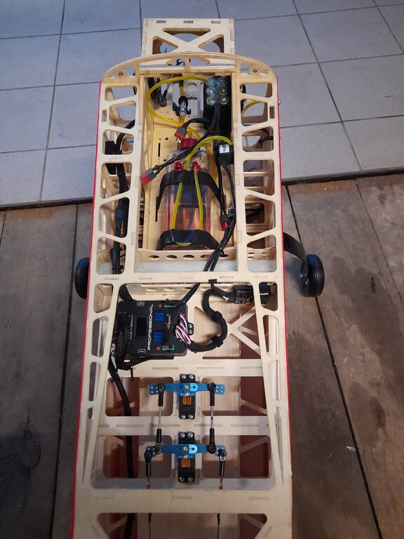

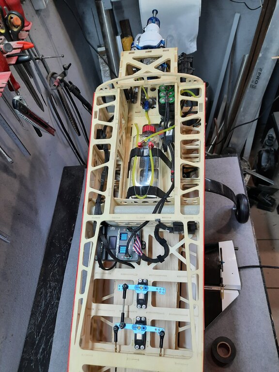

jb Opublikowano 2 Listopada 2021 Opublikowano 2 Listopada 2021 W dniu 4.10.2021 o 23:06, koniorc napisał: Czas na wybór wyposażenia: idąc od przodu: -7 serw savox 1270 tg, dźwignia gazu-tarcza plastikowa z zestawu serwa, dźwignie lotek i wysokości alu 1,5 cala, dźwignie kierunku alu 3,5 cala -3 x 2 cele akumulatorów SONY US18650VTC6 3000mAh Li-Ion 18650, 3 oddzielne baterie zafoliowane w 1 pakiet -Powerbox spark switch - zbiornik 0,7 l - odbiornik futaba R7008SB -powerbox professional - przewody zasilające 1 mm2, konektory T-dean -przeguby kulowe M3 MP JET -koła przednie 4 cale z alu felgą Zastanawiam się jeszcze czy zostawić jeden popychacz miedzy serwami kierunku (co ma zapobiec przesztywnieniu układu), czy zamontować drugi, co radzicie? Czy 2 serwa na kierunku to nie jest delikatne przegięcie, po co...?
Graffi_25 Opublikowano 2 Listopada 2021 Opublikowano 2 Listopada 2021 59 minut temu, jb napisał: Czy 2 serwa na kierunku to nie jest delikatne przegięcie, po co...? No jedno 25kg to tak na styk pasowało by takie 30-35kg ale jak ktoś planuje 2.7m to dwa jak znalazł na kierunek ? może Konrad szedł w tym kierunku a może poprostu ma zaufanie do tych serw i jak pisze Wiesiek oszczędności typu 100 mszczą się później kosztując 300 + 200 ?
enter1978 Opublikowano 2 Listopada 2021 Opublikowano 2 Listopada 2021 Godzinę temu, jb napisał: Czy 2 serwa na kierunku to nie jest delikatne przegięcie, po co...? Może Konrad lubi długo na nożyku latać A w ten sposób serwo 20kg w modelu 2,2m pada po 10 czy15min, tutaj jest większa waga modelu i sam ster kierunku tez jest większy , to nie wiem ale do ciągłego bujania się na żyletce takie jedno serwo może być na styk.
koniorc Opublikowano 2 Listopada 2021 Autor Opublikowano 2 Listopada 2021 Lubię latać na nożu ale główny powód założenia 2 serw to chęć ich zdublowania w razie awarii jednego z nich. Poza tym chciałem się nauczyć "servo matching". Zasilam serwa 7,4V wiec te savoxy 1270 powinny mieć 35 kGcm momentu. Dziś jeszcze dodałem drugi popychacz żeby było zgodnie ze sztuką. Ta Extra na znacznie większy ster kierunku niż mx2, a jak dla mnie 1 serwo 1270 na kierunku w mxie było ok. Na zdjęciu poniżej postawiłem 2 takie same kanistry przy ogonach.
enter1978 Opublikowano 2 Listopada 2021 Opublikowano 2 Listopada 2021 Mi już się dawno ten kierunek rzucił w oczy że, duże to. Ja z jednym serwem 1270TG na kierunku latałem jakiś czas w extrze 2,7m , dawało radę ale to gibałem się modelem w zawisie na śmigle wisząc , albo jakieś beczki kręciłem i to wszystko na nożyku latał sporadycznie a jeśli już to krótko, ale tu to jeszcze większy jest ster a i model ciężki więc obawy i strach były uzasadnione. Dwa serwa daja radę , czasami 5min lata tylko na żyletce , w jedną stronę na jednym skrzydle a w druga na drugim i tak do znudzenia. Ale nie nastawiał bym się tak do końca że przy awarii jednego serwa drugie przejmie pałeczkę , nie wiem czy kojarzysz jak mi wiosna padło serwo bezszczotkowe blue bird , tak się zacięło że nie wiem czy młotkiem by go ruszył , tak że nie było szans że gdyby nawet było drugie serwo to nie było by w stanie ruszyć uszkodzonego serwa. Wysypała się przekładnia powodując zacięcie mechanizmu, i tutaj to tez nie wiem czy latanie na nożyku nie nie zabiło tego serwa , niby mocne chyba 27kg ciągu , mx nie jest za ciężki a mimo to serwo nie dało rady zrobić nawet 10 lotów , nie pamiętam ile latało ale miało pomiędzy 5 a 10 lotów i zgon, w dodatku trzeba było lądować z wychylonym kierunkiem co było nawet trudne. Dlatego juz jakiś czas temu dałem sobie spokój z badziewiem bo to się nie opłaca, uczepiłem się tych savoxów 1270TG , mam ich trochę na wyposażeniu i zero z tym problemów , a niebieski Mx ma juz trochę nalatane drugi rok zaliczył z tymi serwami i ten model mało nie lata. Nie wiem czy cena jest niska czy wysoka , ale na pewno jest uczciwa.
jb Opublikowano 3 Listopada 2021 Opublikowano 3 Listopada 2021 W mojej 100cc extra planuje savox 1230 na kierunek plus dodatkowa dzwignia aby linki nie ciągneły bezpośrednio za serwo. Puszczał ktoś savox 1230 na 7,4V? Ostatnio widać tręd ,że powierzchnie sterowe "rosną" zastraszająco szybko. Co kolejna wersja modelu v2, v3,..v100 robią się coraz większe. Czy jest to przepis na najlepszy model 3d...??
diabolo Opublikowano 3 Listopada 2021 Opublikowano 3 Listopada 2021 20 godzin temu, koniorc napisał: Ta Extra na znacznie większy ster kierunku niż mx2 raz że to 2 różne samoloty a dwa że extra jest przecież cała większa o 6-7 cali ?
koniorc Opublikowano 3 Listopada 2021 Autor Opublikowano 3 Listopada 2021 Zgoda, i w związku z tym że Extra 2,3 jest większa i cięższa od Mx2 postanowiłem zwiększyć w niej moment sterowania sterem kierunku dając 2 serwa. Używam jednego typu serw do wszystkich funkcji bo mając jedno w zapasie zawsze mogę szybko wykonać naprawę. Więc może wyszło trochę za mocno ale każdy buduje jak mu pasuje 1
