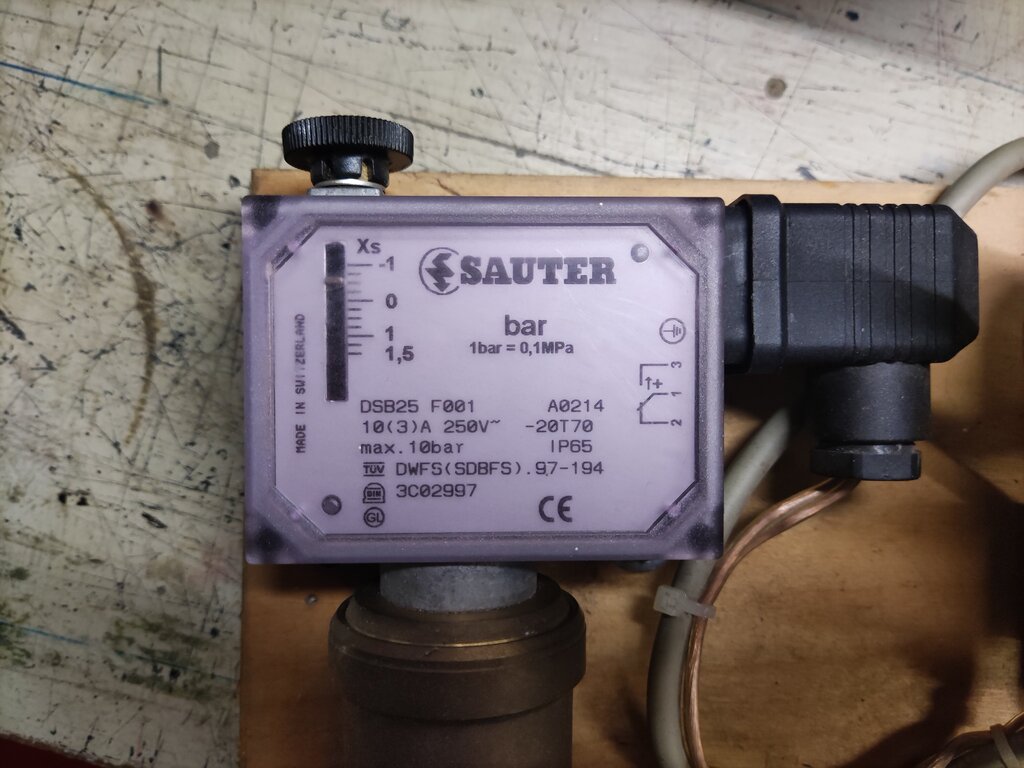

Ares Opublikowano 10 Stycznia 2022 Autor Udostępnij Opublikowano 10 Stycznia 2022 35 minut temu, wojtek-a napisał: Mam od lat takie cos jak na zdjeciu. A jak masz rozwiązaną kwestię wyłącznika podciśnienia ? Nie mogę sie dopatrzeć na zdjęciu. Też myślę,że przy szczelnej instalacji zbiornik jest zbędny. Moja pompa włącza się średnio co 20-30min na około 10sek. Godzinę temu, wojtek-a napisał: twoje skrzydla wygladaja super! Dziękuję bardzo. Twoja metoda jest również badzo ciekawa i być może kiedyś spróbuję takiej techniki. Przy cienkiej folii pewnie bardzo ładnie natarcie wchodzi Odnośnik do komentarza Udostępnij na innych stronach Więcej opcji udostępniania...
mar_io Opublikowano 11 Stycznia 2022 Udostępnij Opublikowano 11 Stycznia 2022 Oczywiście pompa może mieć wiele zastosowań, nie tylko związanych z laminowaniem skrzydeł, ale też wielu innych elementów. Mnie osobiście też się wydaje że zbiornik (akurat dla mnie) jest zbędny. Niestety nie umiem znaleźć Twojego wątku w dziale Warsztat. Możesz podać link? gdzieś mi to umyka... Udało mi się znaleźć wątek, o którym pisałeś. Cenna lektura. Muszę poszukać jakiś opisów na wykonanie takiej pompy , aby coś samemu poskładać. Odnośnik do komentarza Udostępnij na innych stronach Więcej opcji udostępniania...
wojtek-a Opublikowano 11 Stycznia 2022 Udostępnij Opublikowano 11 Stycznia 2022 18 godzin temu, Ares napisał: A jak masz rozwiązaną kwestię wyłącznika podciśnienia ? Nie mogę sie dopatrzeć na zdjęciu. Taki przedwojenny wynalazek. Czujnik podcisnienia z wbudowanym stycznikiem. Wpiete to jest po prostu w szereg zasilania kompresora. Odnośnik do komentarza Udostępnij na innych stronach Więcej opcji udostępniania...
Ares Opublikowano 11 Stycznia 2022 Autor Udostępnij Opublikowano 11 Stycznia 2022 3 godziny temu, wojtek-a napisał: Czujnik podcisnienia z wbudowanym stycznikiem Aha, widać ,że chyba mechaniczny ale fabryczny. Bardzo fajny. Rozważałem kupno elektronicznego ale z drugiej strony pompa jest używana rzadko i chyba szkoda pieniędzy. Ten mój działa dobrze więc zostaje. 12 godzin temu, mar_io napisał: Możesz podać link? gdzieś mi to umyka... Odnośnik do komentarza Udostępnij na innych stronach Więcej opcji udostępniania...

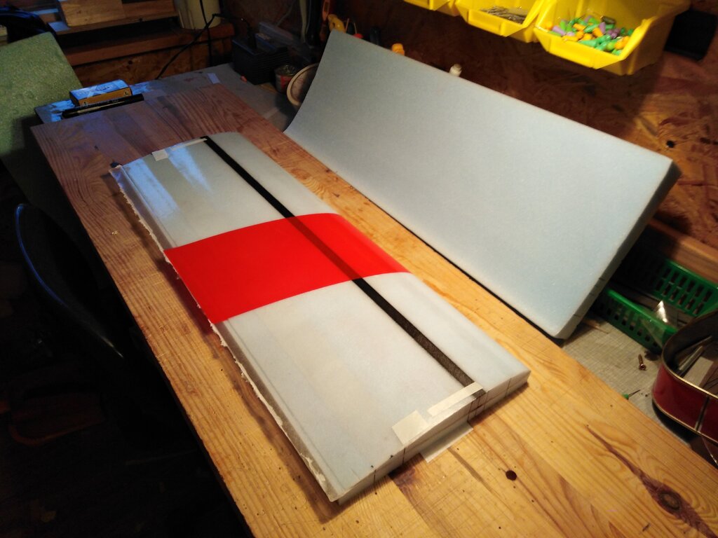

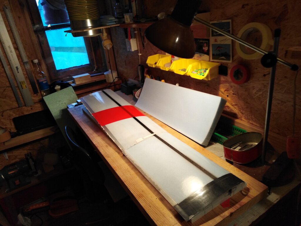

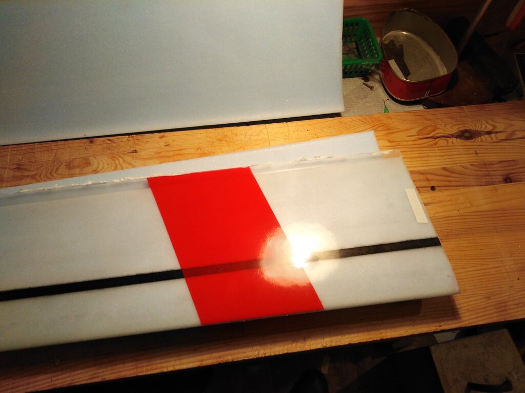

Ares Opublikowano 26 Stycznia 2022 Autor Udostępnij Opublikowano 26 Stycznia 2022 Witam: Wczoraj lewe ucho poszło do worka i dziś wyciągnęłem element Jest lepiej niż sie spodziewałem! Natarcie jest dużo lepsze niż na centropłatach a to dlatego ,że zsunąłem bliżej siebie mylary. Poprzednio zbyt zachowowczo je ułożyłem i przez to nosek jest gorszy ale to nic: będę szpacholwał i szlifował także da się to poprawić. Ważne ,że na zbieżnym uchu jest dobrze. Postanowiłem nie malować skrzydeł ze względu na przyrost masy ale też i na koszty: spreje są dość drogie a pistoletu nie mam. Zrobiłem tylko czerwony szeroki pas dla ozdoby. Jutro wrzucę zdjęcia bo ucho poszło do termboxa i sie obecnie wygrzewa. Wczoraj nie obyło sie bez dramaturgii.... zostawiłem włączoną pompę wyłącznik trzymał te -0,7 bara więc pompa nie pracowała. Wracam po godzinie do modelarni a tu -0,90bara a agregat bardzo ciepły i chodzi!! mechaniczny wyłącznik czasem sie zawiesza i widocznie jak podciśnienie spadło włączył pompę ale już jej nie wyłączył.Jeszcze chwila a zatarłbym agregat. Muszę pomyśleć o zmianie wyłącznika lub o udoskonaleniu tego który mam. On działa dobrze ale czasem styki sie skleją i nie rozłącza. No ale wszystko się szczęśliwie skończyło. Ucho wyszło bardzo dobrze i mam nadzieję ,że drugie równiez uda sie tak wylaminować. Podsumawując vb wymaga cierpliwości i duzo rzeczy trzeba się nauczyć na zasadzie prób i błędów. Przynajmniej dla mnie nie jest to wcale szybka technologia:jak sie tnie rdzenie samemu i laminuje też samemu to trzeba dysponować dużą ilościa wolnego czasu. Fakt ,że mnie wprawy brak. Nie mam też mozliwości (brak miejsca i odpowiednio dużej deski montazowej) laminować np. dwóch połówek razem. Jednak mnie to nie przeszkadza bo modele buduję dla relaksu i dla przyjemności a nie na zarobek. Generalnie jestem bardzo zadowolony i gdyby nie fakt brzydkich nosków na centropłatach byłbym szcześliwyAle ten temat poprawię i jakoś skoryguję aby w oczy nie gryzło Mam nadzieję ,że kolejne ucho również wyjdzie prawidłowo. 2 Odnośnik do komentarza Udostępnij na innych stronach Więcej opcji udostępniania...
Ares Opublikowano 28 Stycznia 2022 Autor Udostępnij Opublikowano 28 Stycznia 2022 Witam: Dziś przygotowałem wszystko do laminowania drugiego ucha. Postanowiłem zrobić nowy worek bo poprzedni jak wspominałem gdzieś musiał mieć nieszczelność i pompa bardzo często sie włączała.Mam ndaieję ,że na nowym bedzie lepiej. Formatki tkanin wycięte , worek przygotowany , natarcie oklejone i zawias też przyklejony do rdzenia na 3M77. Tak więc teraz tylko laminować. Obecnie jest to dla mnie czynność mocno stresujaca i wymagająca dużego skupienia dlatego laminuję w dni wolne od pracy ( obecnie miałem kilka dni urlopu). Wrzucam zatem obiecane zdjęcia ucha . Jest to element wprost wyciągnięty z worka nic nie było jeszcze szlifowane czy przycinane. Uważny obserwator zauważy ,że spływ jest jeszcze do przycięcia ( warga zostanie szeroka na 5mm) i natarcie do lekkiego przeszlifowania papierem ściernym. Jak widać powierzchnia jest naprawdę dobra a i kolorowy pas wyszedł idealnie i wygląda to efektownie. Powiem tak: ta metoda pozwala uzyskać idealnie gładką powierzchnię i bardzo ostry spływ co jest praktycznie nieosiągalne innymi metodami ( poza formami oczywiście). Jednak jak koledzy pisali wcześniej płat jest raczej delikatny i podatny na wgniotki. Przydałby sie keson węglowy. Ale nawet tak jest super! I tak latając na nieurzytkach moje modele mają trochę nazwijmy to "blizn" eksploatacyjnych. Easy Glider to ma natarcie tak poobijane ,że aż się dziwię jak to lata, Heron również (choć znacznie mniej )podrapany. Tak więc akceptuję to w pełni. Aha , na zdjęciach słabo to widać ale ucho jest lekko zbieżne : cięciwy 190mm i 170mm. Na ostatnim w tej serii zdjęciu przymiarka z centropłatem. No to troszkę fotek: 4 Odnośnik do komentarza Udostępnij na innych stronach Więcej opcji udostępniania...
