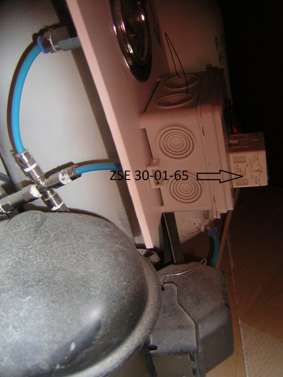

cZyNo Opublikowano 29 Stycznia 2022 Opublikowano 29 Stycznia 2022 W dniu 28.01.2022 o 22:16, Ares napisał: Bardzo dobrze ,że napisałeś. Jakbyś mógł przy okazji zerknąć jaki dokładnie symbol ma Twój wyłącznik.Skoro dobrze działa to może kupię sobie taki sam? Myśle,że 200 zł to dużo jak za taki drobny element ale co zrobić? Rozwiń Jak poszukasz to kupisz za mniej niż 100zl. Choć kiedyś było taniej ZSE30, ZSE40 te modele pasują. Na stronie SMC jest dużo informacji. Choć używki to trochę starsze urządzenia już nie produkowane. Różnią się końcówkami do przylaczenia do instalacji pneumatycznej czy wyjściami sterującymi (dla jednych przekaźnik dołącza się do plusa a dla innych do minusa - tak upraszczając) https://www.smcpneumatics.com/pdfs/ISE30.pdf Karta katalogowa dla serii 30

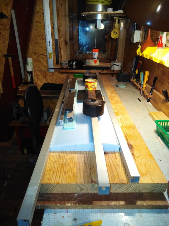

Ares Opublikowano 4 Lutego 2022 Autor Opublikowano 4 Lutego 2022 Chociaż coś napiszę aby nie było ,że temat ucichł Drugie ucho zalaminowane pod obciążeniem się sezonuje. Dziś zabiorę się za przygotowanie "pilniczka" do korekty natarcia. Jak zrobię wrzucę zdjęcia bo trudno to opisać. Generalnie mam plan wyrobić się do Maja 2022 ale nie wiem czy się uda. Ja robię pomału, czasu brak a dni lecą..... Zobaczymy ; w kazdym bądź razie w każdej wolnej chwili coś tam drobnego działam i pomału posuwam sie do przodu. Odnośnie natarcia (może ktoś doradzi?) mam dwie możliwości: szpachlować mikrobalonem lub szpachlówką samochodową. Po wyprowadzeniu kształtu i wypolerowaniu planuję prysnąć cieniutka warstwa lakieru lub farby aby inny kolor szpachli nie szpecił skrzydła. Co Waszym zdaniem będzie lepsze?
Jerzy Markiton Opublikowano 4 Lutego 2022 Opublikowano 4 Lutego 2022 Na zdjęciach wychodzi, że styrodur był szary, skrzydło wygląda na białe, czyli malowane na folii ? Obojętnie, co byś nie zrobił - będzie wyglądać.... "nieprofesjonalnie " ? Jeśli jesteś zmuszony - żywica + "glass bouble" - i będzie z 1m nierozpoznawalne ! Pozdrawiam - Jurek
Ares Opublikowano 4 Lutego 2022 Autor Opublikowano 4 Lutego 2022 W dniu 4.02.2022 o 21:59, Jerzy Markiton napisał: Na zdjęciach wychodzi, że styrodur był szary, skrzydło wygląda na białe, czyli malowane na folii ? Rozwiń Styrodur jest lekko niebieski . Nic nie było malowane oprócz czerwonego ozdobnego pasa.Tzn . na rdzeń położona tkanina na mylarach i to wszystko. Profesjonalnie nie musi wyglądać : oby model poprawnie latał Myslę ,że jak nabiorę wprawy uda się wylaminować płaty gdzie nie trzeba będzie robić poprawek. W dniu 4.02.2022 o 21:59, Jerzy Markiton napisał: żywica + "glass bouble" Rozwiń Nie bardzo rozumiem wyrażenia "glass bouble" ? Aha , za Pana radą dałem tkaniny 1x 24,5g/m2 oraz 1x 48g/m2 i jest lekko , sztywno i wszyscy są zadowoleni. Strach pomyśleć gdybym jak planowałem dał tą 80g/m2 i na to 24,5g/m2...... byłaby latająca cegła.

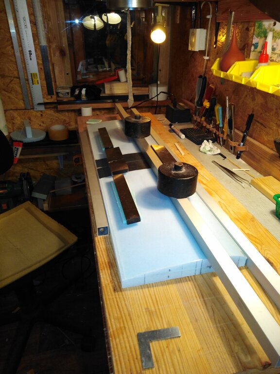

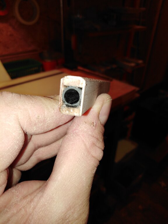

Ares Opublikowano 20 Lutego 2022 Autor Opublikowano 20 Lutego 2022 Cześć: Dzisiaj bez zdjęć bo nie za bardzo jest co fotografować: zrobiłem obsadę bagnetu z cienkościennej rurki węglowej oklejonej balsą z góry i z dołu a po bokach sklejka łącząca pasy balsy. Całość będzie wklejona pomiędzy dźwigary węglowe. Łącznik płata to pręt węglowy średnicy 6mm lub pręt stalowy. To już zobaczymy bo zamówiem oba i wybiorę sobie. Krawędzi natarcia narazie nie poprawiałem bo potrzeba na to jaiegoś wolnego spokojnego dnia a ostatnio za bardzo takowego nie było. Ostatnie wiatry pozbawiały mnie cyklicznie prądu więc robić modeli się nie dało , zresztą brak mi ostatnio energii......to chyba przez brak słońca. Ale staram się choć coś drobnego zrobić jak mam trochę wolnego aby praca posuwała sie do przodu. W każdym razie model buduję i prędzej czy później (raczej później ) będzie ukończony. 1
Ares Opublikowano 24 Lutego 2022 Autor Opublikowano 24 Lutego 2022 Witam: Dzisiaj korzystając z wolnego dnia wkleiłem wcześniej przygotowane obsady bagnetu w płaty. Przyszła równiez paczka z prętem węglowym i stalowym także będzie materiał na łącznik. To znaczy łączniki będą dwa. Na spokojną pogodę z węgla i na wiatr ze stali: różnica w masie to 50g. Co prawda to niewiele jak na model tej wielkości ale jak zacznie wiać to już sama zmiana bagnetu będzie dodatkowym balastem. W kadłubie w sc równiez przewidzę miejsce na balast (oczywiście to lekki model i nie można przesadzać z balastowaniem aby go nie połamać przy ostrzejszym zwrocie ) Generalnie łaczenie płata jest raczej nie do końca zgodne "ze sztuką" ale myslę ,że wytrzyma. Dźwigary są połączone ścianką ze sklejki, styrodur został usunięty z tej przestrzeni i została tam wklejona rurka węglowa oklejona balsą . Na drugim zdjęciu widać dokąd sięga sklejka łącząca dźwigary. Klej łączący "skrzynkę bagnetową" z dźwigarami i sklejkowa ścianką dźwigara to Soudal a to po to ,żeby wypełnił dokładnie wszystkie szczeliny. Zobaczymy co z tego wyjdzie. Bagnet ma długość 180mm ( tyle wchodzi w każdą połówkę) czyli w sumie 360mm co przy rozp. 1750mm wydaje mi się wystarczające. Bagnet fi 6mm. Nie polecam tego rozwiązania do modeli o większym obciążeniu pow. nośnej : do lekkiego termika może być. Generalnie łączenie płata to bolączka vb i trudno coś wymyslić aby było lekko i mocno. Myślę,że najlepiej moje rozwiązanie pokażą zdjęcia: 1

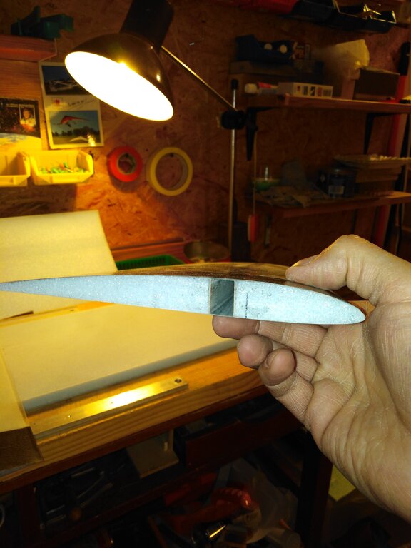

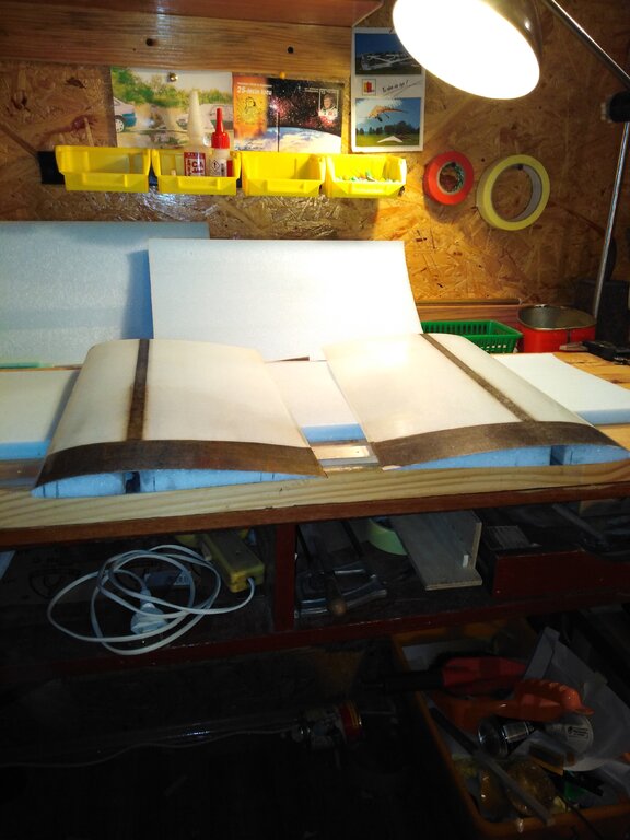

pyton Opublikowano 4 Marca 2022 Opublikowano 4 Marca 2022 Fajny dźwigar, nie wpadłbym na taki pomysł? A co to za tkanina węglowa przy cięciwie? 1
Ares Opublikowano 5 Marca 2022 Autor Opublikowano 5 Marca 2022 W dniu 4.03.2022 o 19:19, pyton napisał: Fajny dźwigar, nie wpadłbym na taki pomysł? A co to za tkanina węglowa przy cięciwie? Rozwiń Dzięki , ta tkanina to tkanina hybrydowa szklano -węglowa kupiona w formie taśmy . Gramatury nie pamiętam ale kupiłem chyba w modele.max. A propo tej tkaniny to jest ona żle położona ( ostatnio rozmawiałem z doświadczonym modelarzem) wzmocnienie powinno być w formie trapezu , im dalej od centropłata tym mniej tkaniny. To tak dla tych którzy śledzą wątek aby nie popełniali tych błędów co ja. W następnych płatach to poprawię. Chodzi o to aby nie występował efekt karbu na styku szkło/węgiel. Oczywiście mój płat jest jak najbardziej "używalny" ale powinno być to zrobione inaczej. 1
