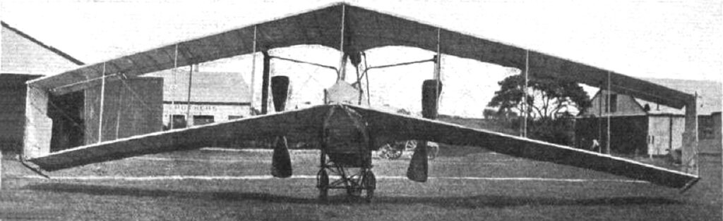

Grzechu RC Opublikowano 19 Października 2021 Udostępnij Opublikowano 19 Października 2021 Cześć wszystkim!Są tacy co by chcieli do naszej zabawy wprowadzić WW III. Odrzutowce, wahadłowce i inne takie tam szybkie wynalazki. Może i fajnie było by to zobaczyć na naszym niebie. A coś takiego byłoby wisienką na torcie.Hymmmm może jednak coś da się zrobić..... Przeglądając internet natrafiłem na coś takiego Widać już w 1910r ktoś marzył o tak kosmicznych maszynach. Jesień brak natchnienia do napraw zniszczonych kombatów. Trzeba wprowadzić coś nowego. Wykorzystałem jakieś plany latającego skrzydła. Lekka adaptacja i pianki wyszły tak. Prosta gondola i model prawie gotowy Nawet dziś udało mi się przeprowadzić test lotu swobodnego. Tak by ocenić czy takie cuś w ogóle ma prawo stabilnie szybować. cdn około soboty. Napiszcie co o ty myślicie. jakieś wskazówki? Odnośnik do komentarza Udostępnij na innych stronach Więcej opcji udostępniania...

Grzechu RC Opublikowano 31 Października 2021 Autor Udostępnij Opublikowano 31 Października 2021 Jeżeli chodzi o walory bojowe, to był używany w wojsku. Może nie ten konkretnie model ale jego udoskonaleni następcy tak. Jednak dla mnie to był najciekawszy ze wszystkich jakie zbudował Dunne, więc go wziąłem na stół Trochę się ruszyło i prezentuję dalsze postępy: Czy już się domyślacie dlaczego właśnie ten egzemplarz wziąłem na stół? Oto odpowiedź: takiego rozwiązania sterowania kombatem jeszcze nie grali ??. A może się mylę? ? Napiszcie jakie szanse dajecie temu dziwakowi. ps próba oblotu niebawem ? jakieś sugestie co do ustawień? 3 Odnośnik do komentarza Udostępnij na innych stronach Więcej opcji udostępniania...

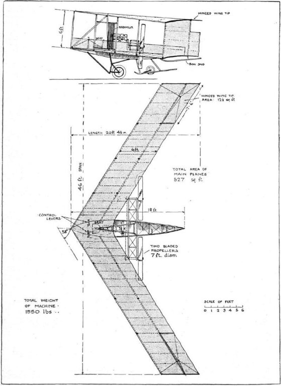

Grzechu RC Opublikowano 7 Listopada 2021 Autor Udostępnij Opublikowano 7 Listopada 2021 Oblot był, na duuużej przestrzeni. Niestety filmiku nie będzie, brak kamerzysty. Może i to by zadziałało, ale przy wychyleniach +- 90st. Postanowiłem projekt odłożyć i jednak zrobić klasyczne lotki. Ale to już po VII Bitwie nad Bierutowem. Pozdrawiam Grzechu ps czy ktoś mógł mi wytłumaczyć zasadę sterowania w oryginale? Lotki są klasyczne, ale ster wysokości jest dla mnie zagadką. Jakieś ustrojstwo tam widać. Wyginanie profilu skrzydła? Czy same lotki na końcach skrzydeł dadzą radę? Lotki po całości odpadają EPP jest zbyt miękkie. Odnośnik do komentarza Udostępnij na innych stronach Więcej opcji udostępniania...
