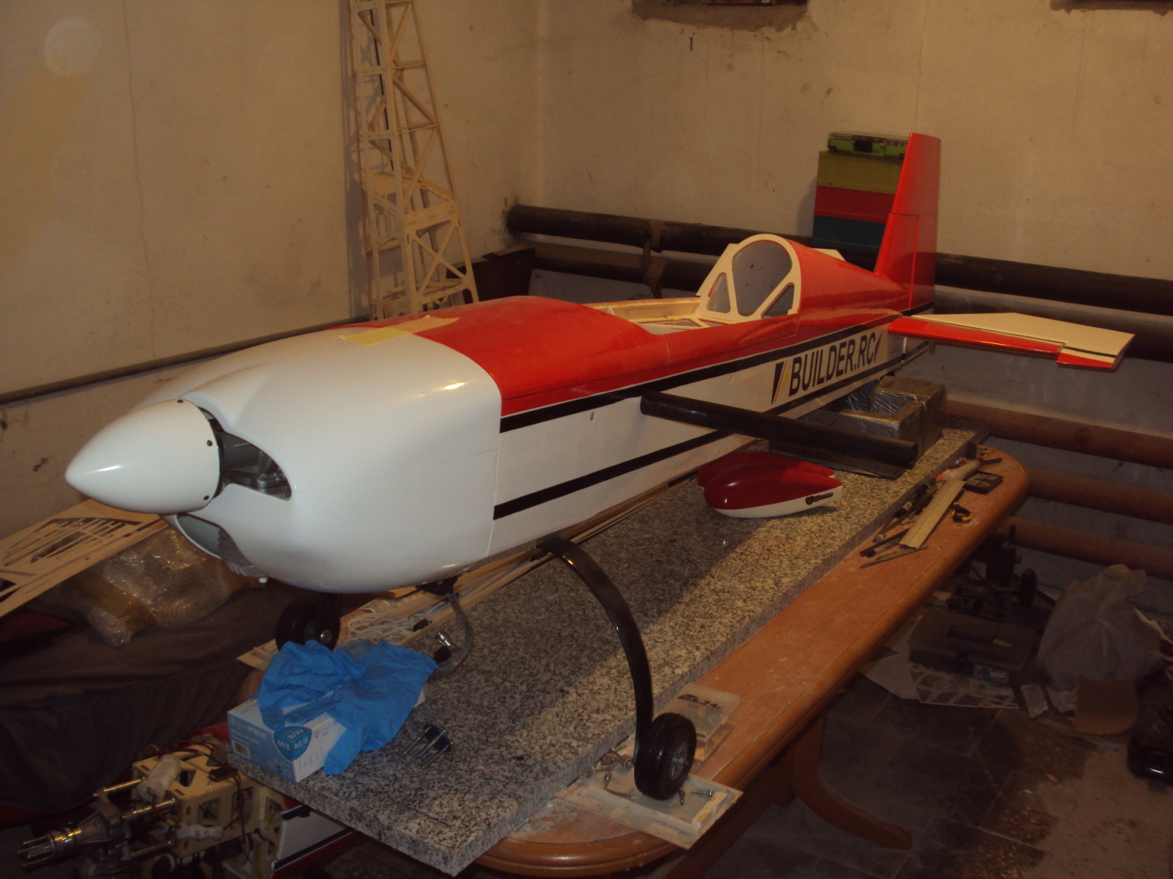

enter1978 Opublikowano 15 Lutego 2022 Autor Opublikowano 15 Lutego 2022 Mogę działać dalej paczka z żywicą dotarła , i działam , ale dziś nie jest dobry wieczór na sklejanie , sklejanie odłożę na jutro , ale dzis już powycinałem i zamontowałem maskę na wrędze i z wręgą na modelu , jest OK można wręgę wkleic na żywicę, przygotowałem rurki stabilizujące w stateczniki i takie tam duperele aby wszystko co do sklejenia to na jutro leżało gotowe i czekało. Kołpak 100mm jest w sam raz , to ten problem z głowy , ale dystanse silnika są za długie , mają 26mm a szczelina pomiędzy maską a kołpakiem ma 15mm , stoczę te dystanse z 4mm aby kołpak był bliżej maski.

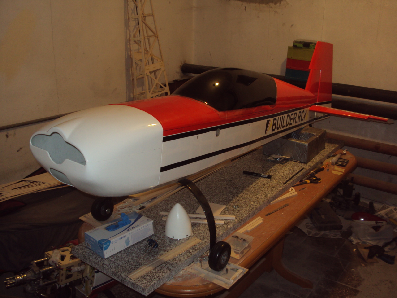

enter1978 Opublikowano 17 Lutego 2022 Autor Opublikowano 17 Lutego 2022 Nie za bardzo z czasem dobrze stoję , ale czasami mniej czasami więcej ale ciągle coś działam. Stateczniki mają już rurki stabilizujące , stery wysokości sa wklejone już na zawiasy, dźwignie również. Dziś trochę mi czasu zabrały owiewki na koła , a gdy je zamontowałem to doszedłem do wniosku że ja nie chcę mieć owiewek na kołach, no więc je zdemontowałem i nie będzie butów na kołach. Jutro mam zamiar zaatakować kabinę i przykleić szybę.

enter1978 Opublikowano 18 Lutego 2022 Autor Opublikowano 18 Lutego 2022 Dziś miałem sporo czasu ale jakoś przy modelu nie za wiele zrobiłem. Jutro nadrobię bo mam wolne, no ale mam skorygowane dystanse silnika , mam pomalowaną i wyschniętą szybę kabiny i nawet mogłem ją wkleić ale odłożyłem to na jutro. Jutro wklejam szybę , maluję domek silnika od środka, i zaczynam zabierać części z Mx-a i przekładać do extry. Ile jutro zrobie tyle będzie zrobione , prawdopodobnie zamontuję serwo kierunku, podłączę linki i snapy, i zamontuję serwa w stery wysokości, ale uruchomienie sterów wysokości musi poczekać aż przyjdą dźwignie KUZA. I trochę posprzątam i trzeba się zabierać za skrzydła , już mam chęci coś posklejać. Taka będzie moja szyba , jeszcze dojdzie obwódka czerwona na krawędzi ale to po przyklejeniu i wyschnięciu.

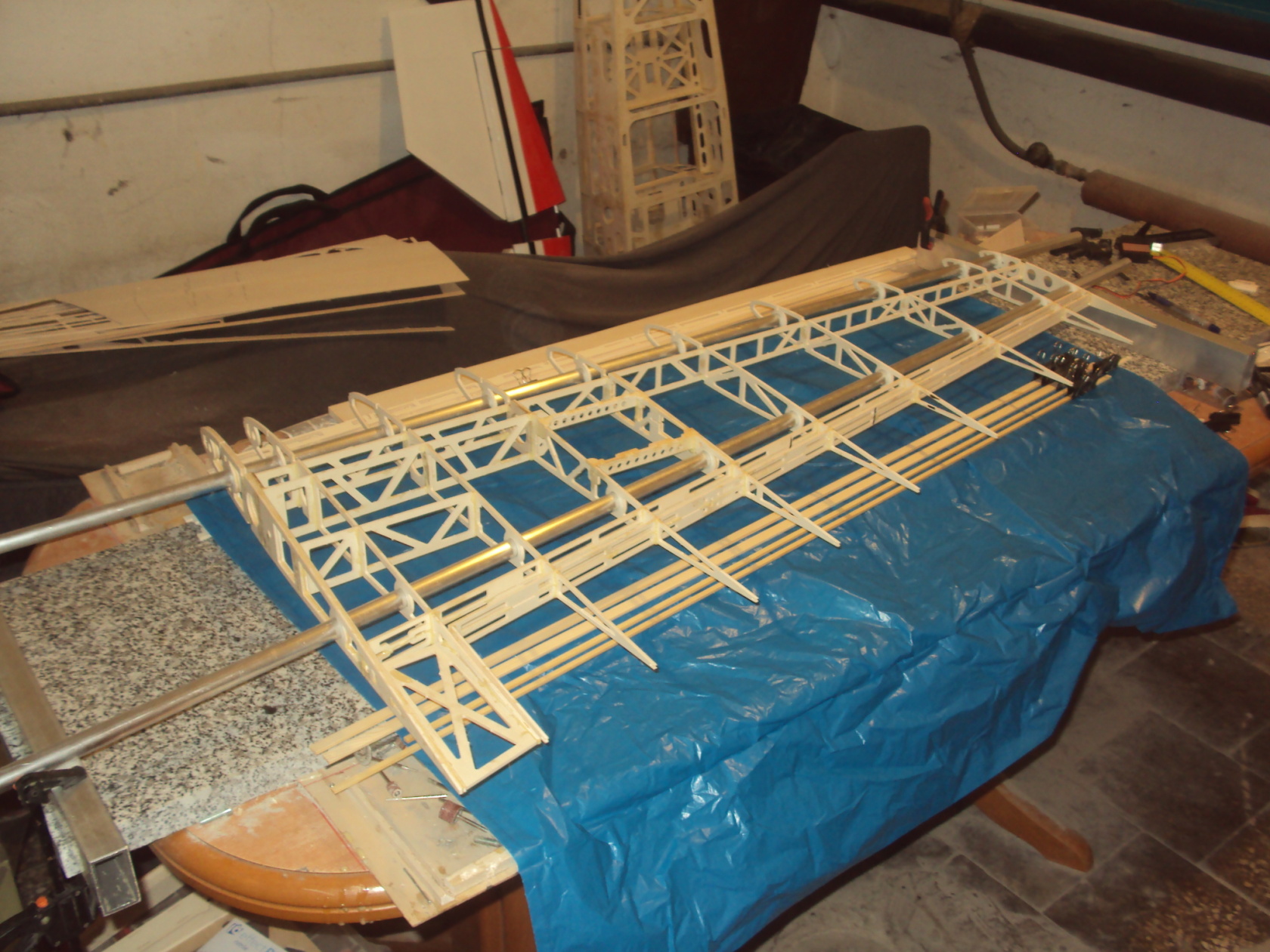

enter1978 Opublikowano 20 Lutego 2022 Autor Opublikowano 20 Lutego 2022 Jadę z budową dalej. Model ogólnie ogarnięty , kabina całkowicie skończona , zostały drobiazgi typu nie przykręcona maska bo nie mam jednej śrubki , nie zamontowałem silnika bo nie mam kolana wydechowego , akurat to nie drobiazg ale silnik zamontuję jak będę się zabierał za wydech , a ciągle nie wiadomo czy uda się kolano kupić czy będę je robił. Więc zabrałem się za pierwsze skrzydło. Ogólnie skrzydło jak skrzydło nie widać tu nic trudnego , ale części jest sporo i chyba będzie potrzebna jakaś logistyka albo trzeba zagęszczać ruchy bo smarowania klejem jest sporo. Na to co na zdjęciu złożyłem na sucho poświęciłem około godzinki , mam dwie niewiadome które zaraz pewnie wyłapię w Krzysztofa relacji. Skrzydło jest zwichrowane i tak ma być , bo nie doszlifowane są otwory w listwach aby żebra siedziały w listwach pod skosem , jeszcze dziś to załatwię. No wygląda na to że ze skrzydłami też będzie fajna zabawa, trzeba przyznać że mimo przytłaczającej ilości części model składa się naprawdę z przyjemnością. Dziś tak jak wspomniałem skoryguję otwory w listwach aby żeberka pod skosem wchodziły nie ściągając skrzydła i skleję dwa podwójne żeberka , jedno przykadłubowe i jedno z miejscem na serwo, jak to ogarnę to jutro mogę się zabierać za finalne sklejanie skrzydła. 1
koniorc Opublikowano 20 Lutego 2022 Opublikowano 20 Lutego 2022 Warto dopasować serwo lotek i zrobić "gwinty" do jego wkrętów jak masz żebro na wierzchu lub przed kesonami. Wykonanie tego w gotowym skrzydle jest trudne. 1 1
enter1978 Opublikowano 20 Lutego 2022 Autor Opublikowano 20 Lutego 2022 Dzięki Konrad za podpowiedź, faktycznie robił bym otwory jak bym serwo miał montować. Ale mam niewiadomą, ogólnie skrzydło juz mam rozebrane , żebra przykadłubowe sklejone, mniej więcej się z nim oswoiłem i jutro można zacząć sklejać, ale... Nie mam wizji do czego są dwa wzmocnienia, jedno z otworem na rurę montażową i z boku małym otworkiem , domyślam się że to wzmocnienie pod nakrętkę kłową w razie jak by ktoś montował wingnety , ja nie będę montował więc nie jest mi to potrzebne ale dobrze by było wiedzieć jak to ma być. A drugie wygląda na ważniejsze , otwór ma jak by to było wzmocnienie rurki stabilizującej , ale nie mam pomysłu jak i gdzie to ma być wklejone. Oba niewiadome wzmocnienia leżą w prawym dolnym rogu. Zdjęcie pożyczyłem z relacji Krzysztofa. Aha jeszcze jedno pytanie, skrajne żeberko nie przylega do listew spływowej skrzydła i natarcia lotki , niby wypust tego dźwigara ma dobrą długość i siedzi OK w żeberku ale pomiędzy żebrem a dźwigarowymi listwami jest szpara jak by coś tam miało jeszcze być , i na zdjęciu też to widać, ale co tam powinno być?
extra67 Opublikowano 20 Lutego 2022 Opublikowano 20 Lutego 2022 Witam.Tam wkleja sie trojkaciki. Splyw plata i natarcie lotki( cos podobnego jak w statecznikach poziomych) 1
kszczech Opublikowano 20 Lutego 2022 Opublikowano 20 Lutego 2022 Tam będą wchodziły trójkąty do profilowania listew trójkątnych. A te elementy o które pytasz to na ten czas zostaw. Po zmontowaniu skrzydeł i wyjeciu ostatecznym rur montażowych te elementy wkleja się jako wzmocnienie pod winglety. 1
extra67 Opublikowano 20 Lutego 2022 Opublikowano 20 Lutego 2022 9 minut temu, kszczech napisał: Tam będą wchodziły trójkąty do profilowania listew trójkątnych. A te elementy o które pytasz to na ten czas zostaw. Po zmontowaniu skrzydeł i wyjeciu ostatecznym rur montażowych te elementy wkleja się jako wzmocnienie pod winglety. Dokladnie to jest wytlumaczenie fachowe. 1
enter1978 Opublikowano 20 Lutego 2022 Autor Opublikowano 20 Lutego 2022 Dzięki, wszystko jasne , czyli można skrzydło sklejać. Swoją drogą ciekawi mnie ile czasu zajmie mi sklejenie jednego skrzydła , tak na tip top z poszyciami , natarciem itp. Obstawiam że sklejenie konstrukcji to godzina roboty i druga godzina na powklejanie listew sosnowych i kieszeni na rurę, przedłużanie listew to trzecia godzina , ale poszukiwania potrzebnych części w zestawie balsy to pewnie zajmie kilka wieczorów, no zobaczymy jak to będzie , wiem że drugie skrzydło robi się szybciej.
extra67 Opublikowano 20 Lutego 2022 Opublikowano 20 Lutego 2022 Wiesiu tylko nie zapomni o wklejeniu wzmocnien pod zawiasy z odpowiedniej strony 1
enter1978 Opublikowano 21 Lutego 2022 Autor Opublikowano 21 Lutego 2022 Działamy dalej. Skrzydło posklejane , nie ma tylko balsowych elementów , gniazda dźwigni w lotce, natarcia skrzydła , spływu lotki, nie zamontowałem tego bo pierwsze to trzeba to sobie znaleźć w niemałej stercie balsy. No i nie ma listew sosnowych , ale już są po przedłużane i do jutra schną , nawet je widac pod skrzydłem, jutro je wkleję. Nie obyło się bez potknięć, pierwsze to zaczepiłem niechcący żeberko lotki i je złamałem , sklejone na cyjaka , najwyżej jeszcze dam jutro nakładkę w miejscu klejenia. A drugie potknięcie to żebro z miejscem na serwo jest z dwóch sklejanych żeberek , niestety mniejsze żeberko przykleiłem do właściwego ze złej strony , chciałem je rozdzielić bo klej jeszcze nie zastygł na amen , ale niestety się nie dało . Próbowałem je rozdzielić skalpelem ale skalpel szedł nie tam gdzie trzeba , i nagle mnie oświeciło że to żebro będzie dobre na drugie skrzydło , ale nim to załapałem to trochę skalpelem poszarpałem to żeberko. No ogólnie budowa idzie dobrze , ale budowa skrzydła to nie jest robota na 3 dni , może i jest wykonalne w 3 dni skrzydło ale jak się ma cały dzień do dyspozycji, ja mogę wygospodarować max 3 godziny, za to zagęszczam ruchy. Jutro atakuję stertę balsy , w skrzydło wkleję tylko listwy sosnowe , ale za to mam zamiar posklejać poszycia na to skrzydło , no i zlokalizować balsowe elementy których w skrzydle brakuje.
