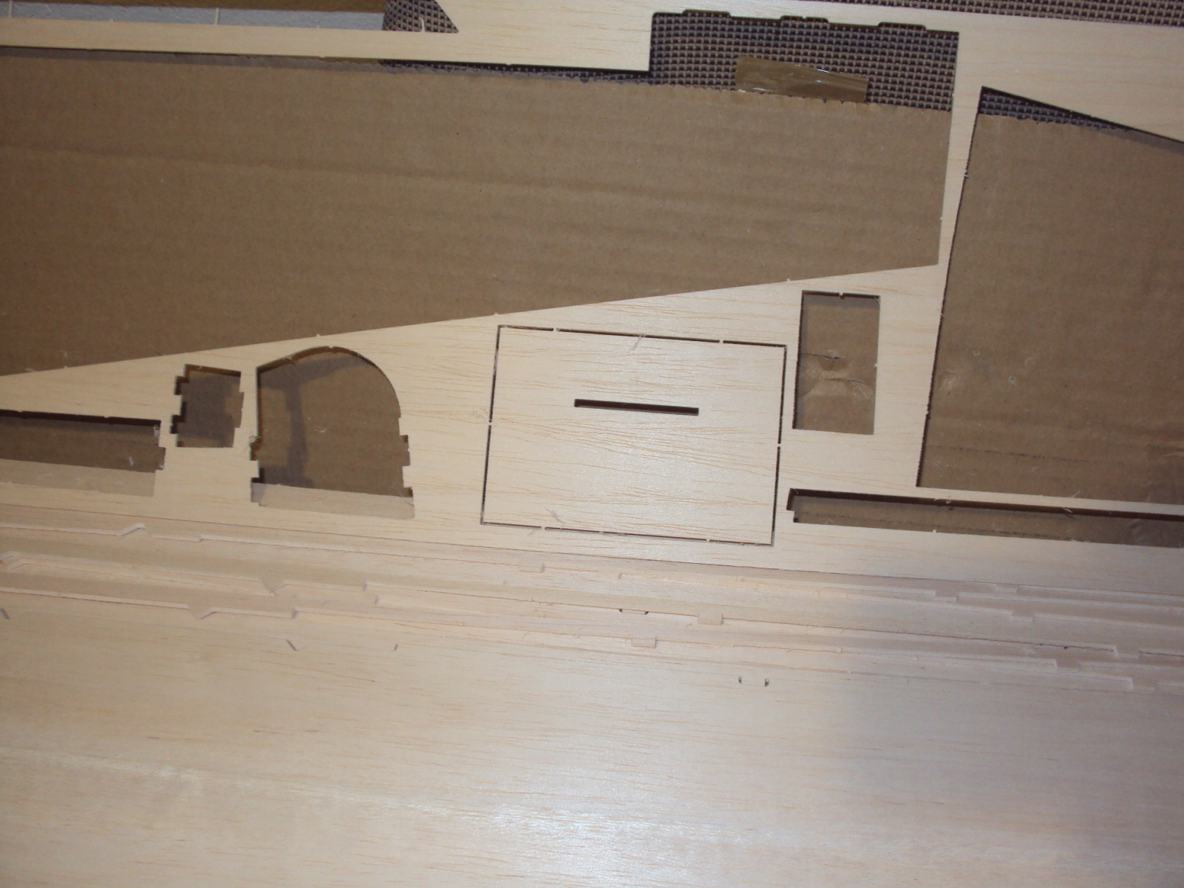

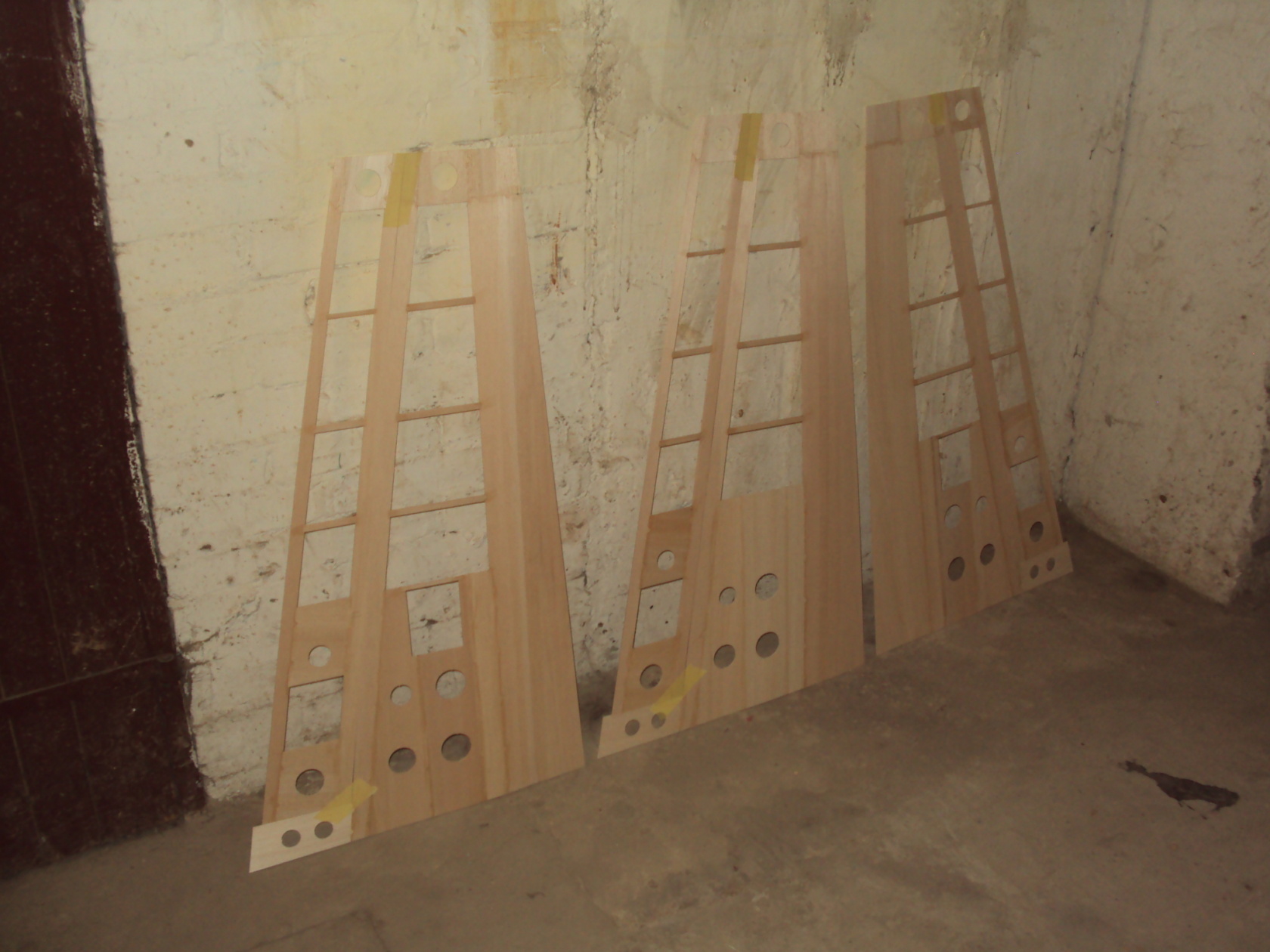

enter1978 Opublikowano 23 Lutego 2022 Autor Opublikowano 23 Lutego 2022 Działem dalej, skrzydło nie skończone zostało wkleić dwie listwy i wzmocnienia pod zawiasy , no i kieszeń na rurę dźwigarową, szybka robota jutro sie z tym uporam i na piątek skrzydło będzie gotowe do przyklejenia poszycia. Drugie skrzydło spróbuję zrobić w weekend i jak nie w weekend to w poniedziałek pewnie drugie skrzydło dostanie poszycie. A co do poszyć to właśnie nimi się dziś zająłem, zrobiłem 3 kompletne sztuki z lotkami, zostało jeszcze jedno do zrobienia i nawet jest kiedy ale nawąchałem sie cyjaka , nie mam wentylacji w piwnicy i miałem dość tego smrodu i rzuciłem to dziś , ostatnie zrobię jutro. Dostałem też wiadomość że paczka z dźwigniami do tej extry i tylnym podwoziem KUZA do extry 2,7m pędzi do mnie i nie ogląda się za siebie. Według mojej rachunkowości budowa modelu zostanie ukończona za tydzień w weekend , mam wolne to sobie okleję skrzydła i zostanie maska do pomalowania jak będzie cieplej. Na pierwszym zdjęciu moje dzisiejsze wypociny, z sporej sterty balsy nie za wiele już zostało. A na drugim zdjęciu niewiadoma, co to za cholerstwo i o czym zapomniałem , bo nie wiem co to jest i nie mam na to pomysłu gdzie to ma być.

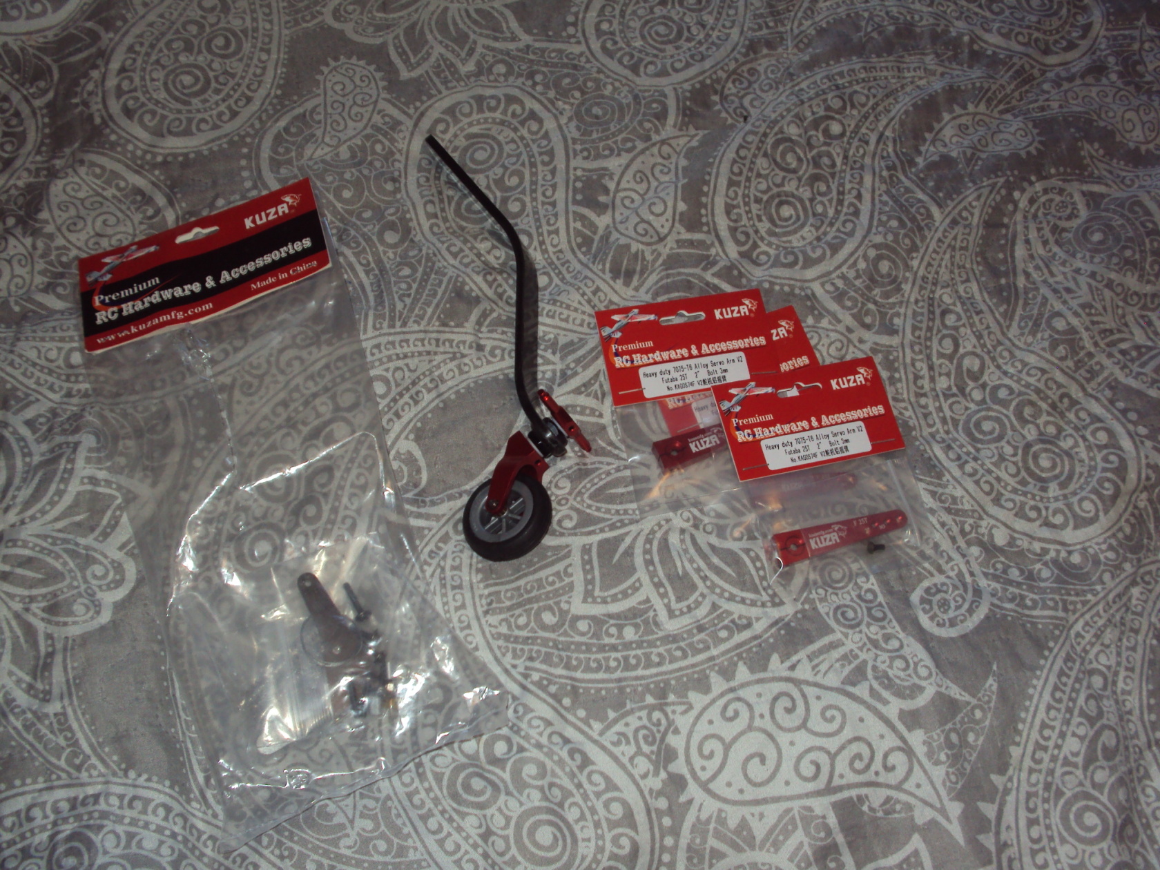

enter1978 Opublikowano 24 Lutego 2022 Autor Opublikowano 24 Lutego 2022 Ważyłem tą zaślepkę spodu kadłuba , i chyba mi się wydawało ze jest ciężka, waży 50g, więc będzie przykręcona na swoim miejscu , a przy okazji zamknę tunel bo będę miał doskonały dostęp. Temat poszyć zamknięty , mam już zrobione wszystkie cztery sztuki. Dziś jeszcze wkleję w skrzydło dwie brakujące listewki sosnowe , kieszeń na rurę , i wzmocnię miejsce montażu dźwigni lotki , i jak to mi powysycha to jutro mogę przyklejać poszycie, i zaraz jedno skrzydło będzie z głowy. Te poszycia gotowe to ogromne ułatwienie i przyspieszenie budowy modelu , ale jak ktoś myśli że to tak hop siup to nie za bardzo , trochę czasu zabiera posklejanie tego do kupy. Dotarła też paczka z podwoziem do extry 2,7m , może i to nie jest najtańsza opcja ale chcę spróbować czegoś renomowanego , seryjne u mnie nie zdało egzaminu ale za to jest tanie, kuza kosztuje chyba 230zł ale może załatwi mój problem z rozwarstwianiem się goleni, no i mam dźwignie serw do extry 2,4m. W zasadzie to do ukończenia modelu brakuje mi przewodów paliwowych i przedłużaczy serw, ale chyba kupię kabel z metra i polutuję sobie przewody serw na miarę, w extrze 2,7m mam tak zrobione i śmiga , przynajmniej żadna wtyczka nie zaśniedzieje.

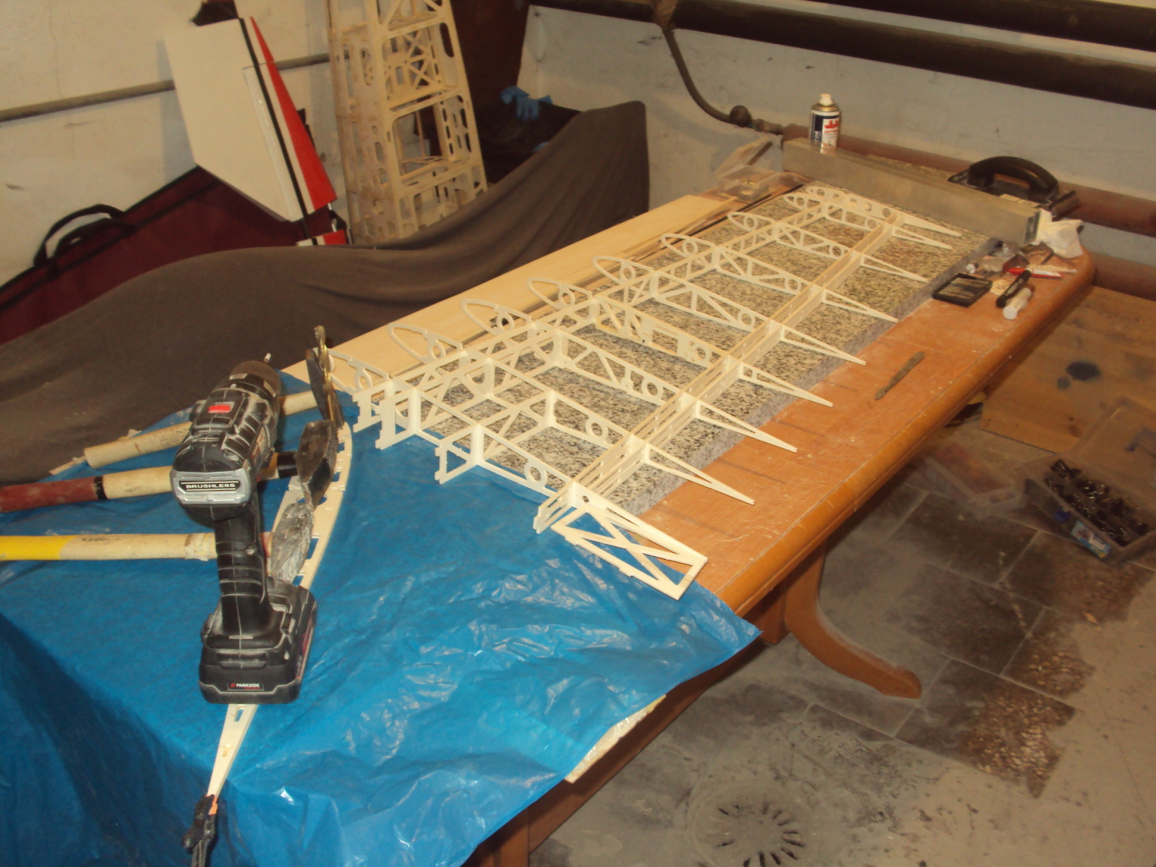

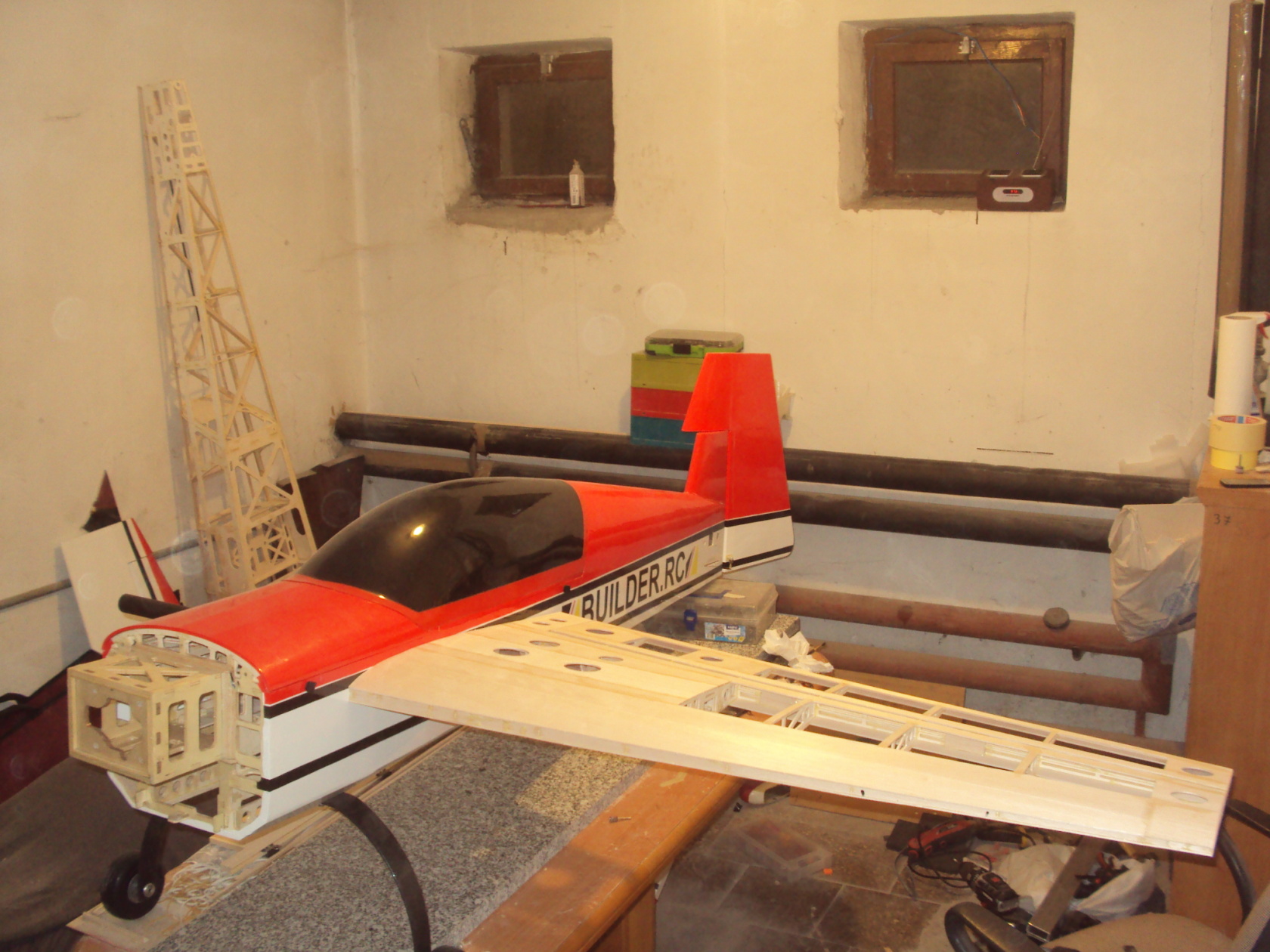

enter1978 Opublikowano 28 Lutego 2022 Autor Opublikowano 28 Lutego 2022 Nie tak szybko jak bym chciał ale drugie skrzydło powstaje. Na tą chwilę mam posklejany i wyschnięty szkielet , i mam po przedłużane listwy sosnowe które teraz schną. Jutro jak nic nie wyskoczy to wklejam listwy , wzmocnienia pod zawiasy i kieszeń na rurę i schnie , aby w środę przykleić przynajmniej jedno poszycie. Pierwsze skrzydło po raz pierwszy zostało przymierzone do modelu , jest nieźle ale na spływie mam szparę z 3mm pomiędzy kadłubem, uzupełni się . 1

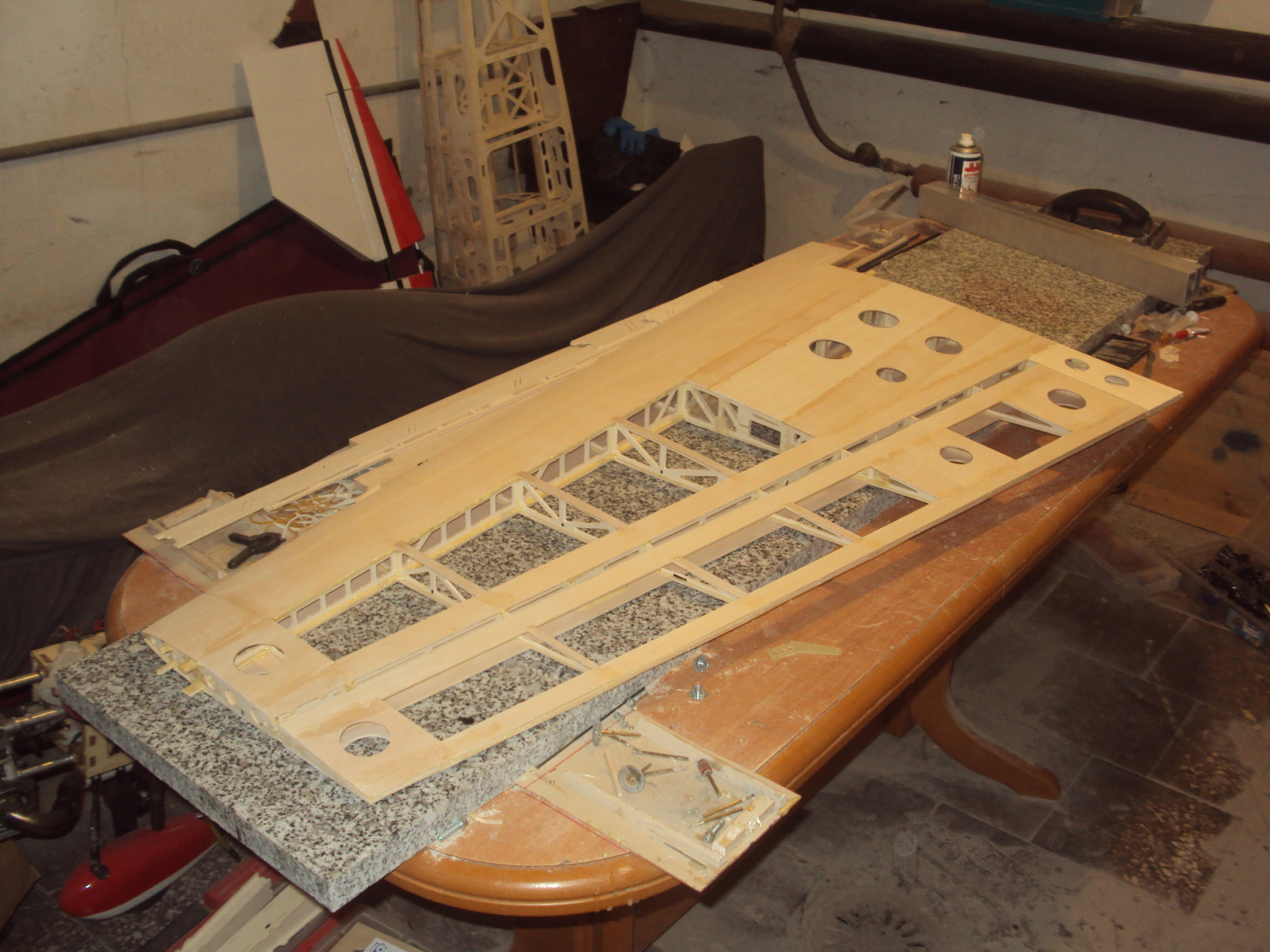

enter1978 Opublikowano 3 Marca 2022 Autor Opublikowano 3 Marca 2022 Jak kogoś interesuje sytuacja modelu , to jest nie za ciekawie. Internet, wiadomości itp tyle czasu mi zabrały że nie za wiele zrobiłem, po za tym sytuacja dookoła jakoś tez nie mobilizuje , w efekcie nie dam rady zrobić drugiego skrzydła gotowego pod folię na weekend, więc w weekend będę oklejał, ale tylko jedno skrzydło będę miał skończone. Tak naprawdę dopiero dziś się zabrałem za model a to trochę za późno aby skończyć pierwsze skrzydło które ma juz wycięte listwy na natarcia , jak i listwy na listwy trójkątne , ale listwy trójkątne jeszcze trzeba wyciąć i wkleić. Na drugie skrzydło niby tez mam listwy wycięte , ale drugie skrzydło jest w takim stanie jak na zdjęciu poniżej , czyli nie za bardzo się pod folie nadaje 1
