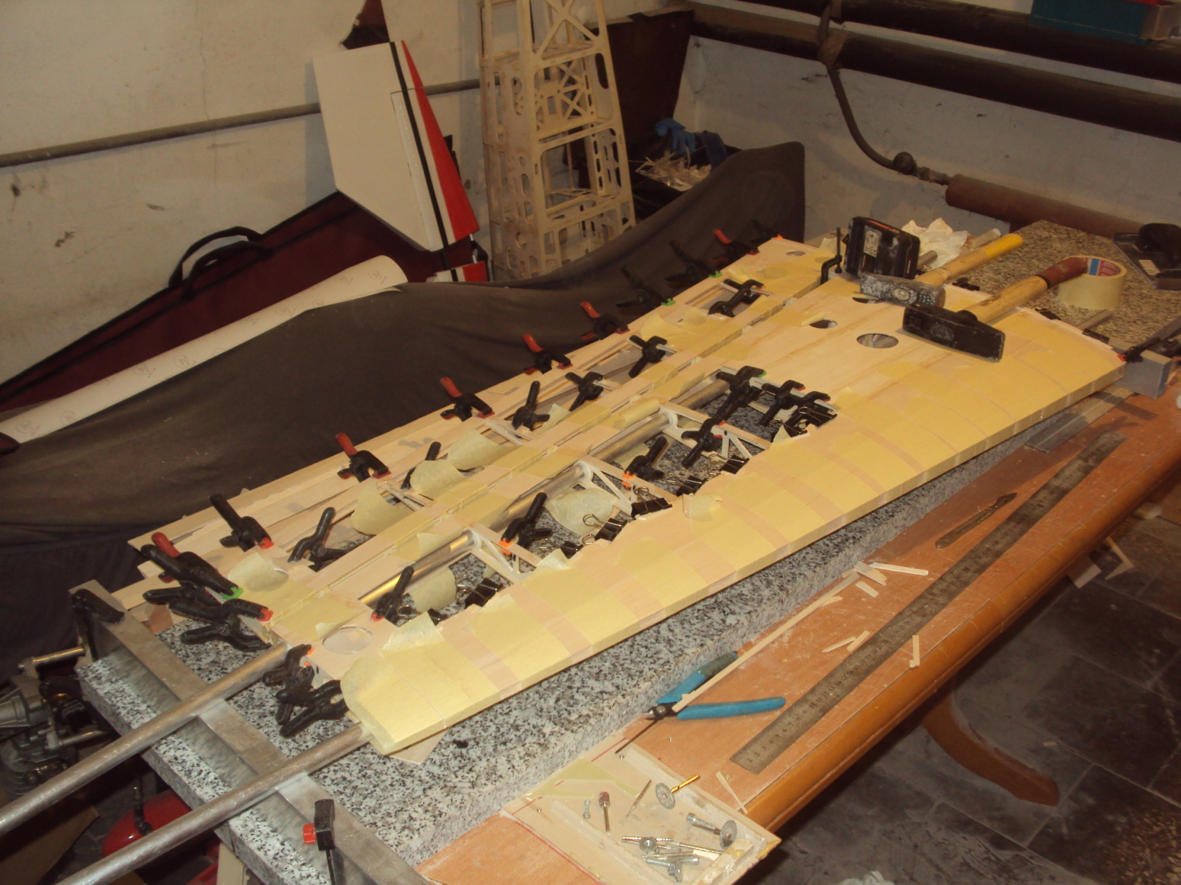

enter1978 Opublikowano 5 Marca 2022 Autor Opublikowano 5 Marca 2022 21 godzin temu, koniorc napisał: Szczerze polecam zakup czarnych łamanych ostrzy Olfy, tych 18 mm. Super się nimi pracuje A jak będzie okazja to chętnie sprawdzę. Listwę trójkątną na spływ skrzydła wyciąłem ręcznie, i o wiele lepiej poszło niż piłą , no i sie nie nakurzyło. Ogólnie z wykończeniem skrzydła trochę mnie fantazja poniosła i zeszło mi dłużej niż zakładałem bo jeszcze dziś cały dzień mi z tym zeszło. No ale jedno skrzydło i lotka jest skończone i gotowe do oklejania , jedynie nie wkładałem lotki na zawiasy , i trzeba będzie jeszcze jutro to sprawdzić nim zacznę oklejać , ale powinno być OK. Zamówiłem też dziś przewód na instalację paliwową , przewody do przedłużenia serw , wlewy paliwa itp, oczywiście zapomniałem o tylnym kole więc koła na razie nie będzie. Nie wiem w jakich sklepach robicie zakupy , ja w 99% w modelemax, ale co mnie tam wkurw...... to że kompletuję sobie koszyk , dziś widzę ze potrzebne mi to i to , więc dodaję , jutro przypominam sobie że coś tam jeszcze mi potrzeba to dodaję, za 3 dni znowu coś wyjdzie że trzeba kupić chcę dodać a mój koszyk już jest wyczyszczony, w dodatku przed złożeniem zamówienia powstrzymywał mnie brak wężyka paliwowego. Więc odwiedziłem nastika , i byłem bardzo zaskoczony , asortyment bardzo bogaty , kiedyś tak nie było , co mi do głowy przyszło , wpisuję i jest bez problemu na stanie, no to trochę drobnicy sobie zamówiłem, kurcze nawet całe modele mają.
enter1978 Opublikowano 6 Marca 2022 Autor Opublikowano 6 Marca 2022 Ani trochę budowa nie idzie po myśli, na dziś miały być oklejone obydwa skrzydła, a raptem okleiłem jedno skrzydło i to bez lotki,a drugie leży na rurach a poszycia na niego stoją pod ścianą, muszę się ogarnąć trochę. Ale jedno skrzydło mam skończone . 2

enter1978 Opublikowano 7 Marca 2022 Autor Opublikowano 7 Marca 2022 22 godziny temu, extra67 napisał: Jeszcze troche i koniec No nie wiem. Dziś okleiłem lotkę więc lewe skrzydło mam skończone na tip top , zostało wkleić zawiasy i dźwignie. Prawe skrzydło też dziś wróciło na stół , ale to oczyściłem go z kleju który wyszedł tam gdzie nie trzeba, doszlifowałem miejsce dźwigni , i wkleiłem stelaż pod dekielek maskujący serwo, ale poszycia nie przykleiłem bo mi się juz nie chciało. Ja nic nie planuje bo i tak nie idzie po myśli , ale nie zaszkodziło by do końca tygodnia zrobić to ostatnie skrzydło. No i fakt model będzie gotowy , ale nim będzie gotowy do lotu to jeszcze daleka droga, a gdzieś za tydzień podobno ma być ocieplenie 15 do 20 stopni , nie wiem czy to prawda ale jeśli tak to jakoś nie widzę abym siedział w piwnicy , tylko wyciągam któregoś gada i jadę latać, więc czas na uzbrajanie modelu będzie ograniczony , bo jednak wolę latać niż ślęczeć w piwnicy. Ale tak czy inaczej czas budowy modelu od zera do gotowego modelu pod montaż wyposażenia to 2,5 miesiąca , no nieźle , a da się szybciej bo robiłem tygodniową przerwę bo mnie zmęczył.
enter1978 Opublikowano 8 Marca 2022 Autor Opublikowano 8 Marca 2022 Jadę dalej z modelem, kolega który mi wczoraj narobił nadziei odnośnie nadejścia wiosny , to ta wiosna mu sie chyba przyśniła, jak dzis sprawdziłem pogodę to żebym w połowie kwietnia ruszył z lataniem to będzie dobrze. No i z tego żalu zrobiłem dziś drugie skrzydło. I to mam juz poszycia z obu stron a dolne to nawet wyschnięte , jutro spada z rur , wklejam natarcie i spływ , przymiarka do modelu , trochę szlifowania i można oklejać.
enter1978 Opublikowano 10 Marca 2022 Autor Opublikowano 10 Marca 2022 Z modelem jestem na ostatniej prostej. Co prawda jeszcze jutro wieczór mi zejdzie , bo trzeba wkleić natarcie i spływ do lotki , może gdzieś jeszcze przetrzeć skrzydło będzie trzeba. Ale przynajmniej skończyłem z syfem , koniec cięcia szlifowania itp, teraz raczej sprzątanie przede mną. Drugie skrzydło zrobione , natarcie wklejone i oszlifowane , to samo spływ , docięty na zakładany kształt, otwory na zawiasy gotowe , skrzydło praktycznie gotowe pod folię. W niedzielę pewnie skrzydło okleję , i po niedzieli trzeba się zabierać za uzbrojenie modelu. Wszystko mam prócz kolanka wydechowego, i z zakupem gotowego jest problem, więc nie ma wyjścia trzeba je sobie będzie samemu zrobić, mam rurkę z ścianką 1,5mm kupiłem do Mx-a dawno temu ale nic z niej nie robiłem więc do extry jest jak znalazł , tylko jutro muszę sie wybrać do jakiegoś warsztatu aby mi koniec rurki przejechali radełkiem , bo gładka rurka nie zdaje egzaminu łącznik teflonowy na gładkiej się obraca i tłumik się przekręca i szoruje wylotem o co się tam oprze , w mx-sie szlifował maskę , tutaj będzie pewnie kadłub szlifowany , w extrze 2,7m kolana od Breczki są przejechane radełkiem i jest szał to tu też tak chcę.

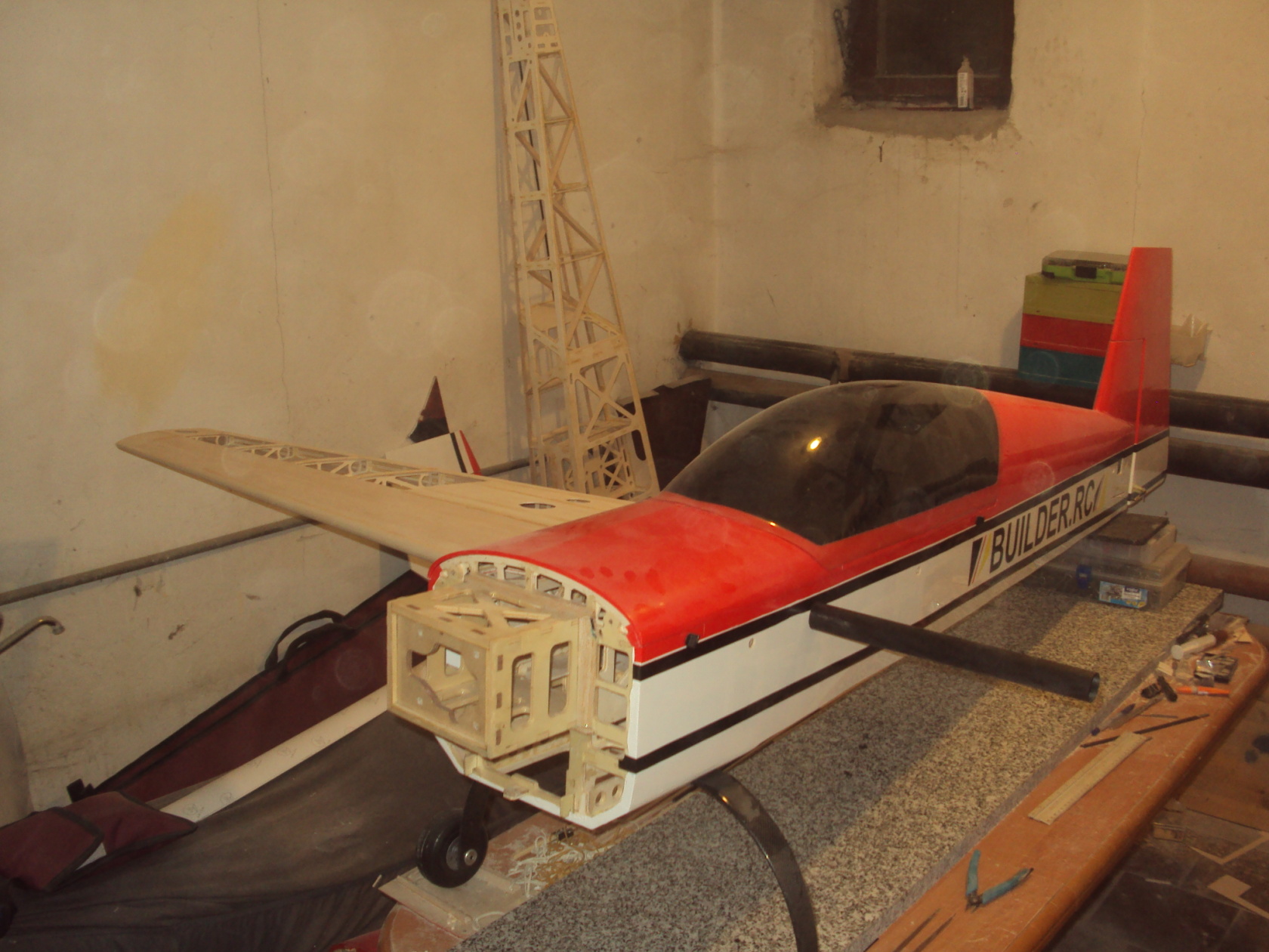

enter1978 Opublikowano 11 Marca 2022 Autor Opublikowano 11 Marca 2022 Skrzydło gotowe pod folię , w sumie to dziś się nie napracowałem , nie za wiele czasu modelowi poświęciłem. Za to intensywnie logistycznie organizuję wyposażenie modelu, model Mx-a tak nie do końca będzie rozszarpany, przemyślałem sprawę i tak naprawdę wyjmę z niego tylko same serwa i tłumik. A do tej extry zrobię nową instalację tak elektryczną jak i paliwową. Serwa zasilała będzie tak zwana płytka , i dziś zamówiłem potrzebne elementy w Botlandzie, tak że jak okleję ostatnie skrzydło folią to zabiorę się za lutowanie elektryki , płytka przewidziana będzie na 40A , do tego forumowy kolega pakuje już elektroniczny wyłącznik swojego projektu , bardzo dobry z resztą , mam te włączniki w obu Mx-ach i są znakomite. Problemem było kolano wydechowe, ale też już rurkę na niego dziś zaatakowałem , kolano wykonam sam , flanszę przylegającą do cylindra też zrobię sam ale ten element jest upierdliwy w wykonaniu, ciężkim tematem była gładka rurka w miejscu gdzie jest zaciśnięty łącznik teflonowy , ale to też rozwiązałem , koniec rurki został potraktowany radełkiem , niech się teraz łącznik teflonowy spróbuje na tym obracać .
enter1978 Opublikowano 13 Marca 2022 Autor Opublikowano 13 Marca 2022 No to można powiedzieć że praktycznie skończyłem model, jedna lotka gotowa do wklejenia na zawiasy , no a druga lotka jest skończona ale jeszcze nie oklejona folią, na szczęście oklejenie lotki to drobnostka więc można powiedzieć że skończyłem budowę. Teraz sprzątanie , i pozbycie się łatwopalnych ścinek itp i trzeba się zabrać za wykonanie kolanka wydechowego, jak się z tym uporam to z montażem wyposażenia już szybko się uwinę. 1

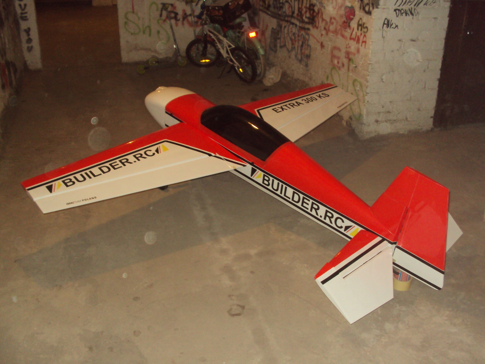

extra67 Opublikowano 14 Marca 2022 Opublikowano 14 Marca 2022 Witam. No ladnie Wiesiu.Wiesiu tylko prosze abys nie dawal maski do malowania poprzednikowi hahaha.
enter1978 Opublikowano 15 Marca 2022 Autor Opublikowano 15 Marca 2022 18 godzin temu, extra67 napisał: Wiesiu tylko prosze abys nie dawal maski do malowania poprzednikowi hahaha. Nie, tym razem zabiorę sie za to sam , ale to na sam koniec jak juz będzie gotowy do uruchomienia, a to jeszcze nie tak szybko. Ja tu dzis wiosnę poczułem , i trochę mnie to zmotywowało aby się zabrać za wydech, zacząłem od części przylegającej do cylindra bo jest upierdliwa w wykonaniu. Przy dobrych wiatrach to jest opcja że jutro ogarnę ten wydech, a dziś jeszcze mam w planie montaż silnika już na stałe , zapłonu , serwa gazu , tak że ciągle coś działam w kwestii tego modelu. Mógł bym dziś tez wrzucić zbiornik i instalacje paliwową na pokład , ale myśle że może być potrzeba przymierzenia i przyłapania spawem rurki wydechowej na modelu , więc paliwo na razie w modelu nie jest najlepszym pomysłem.
