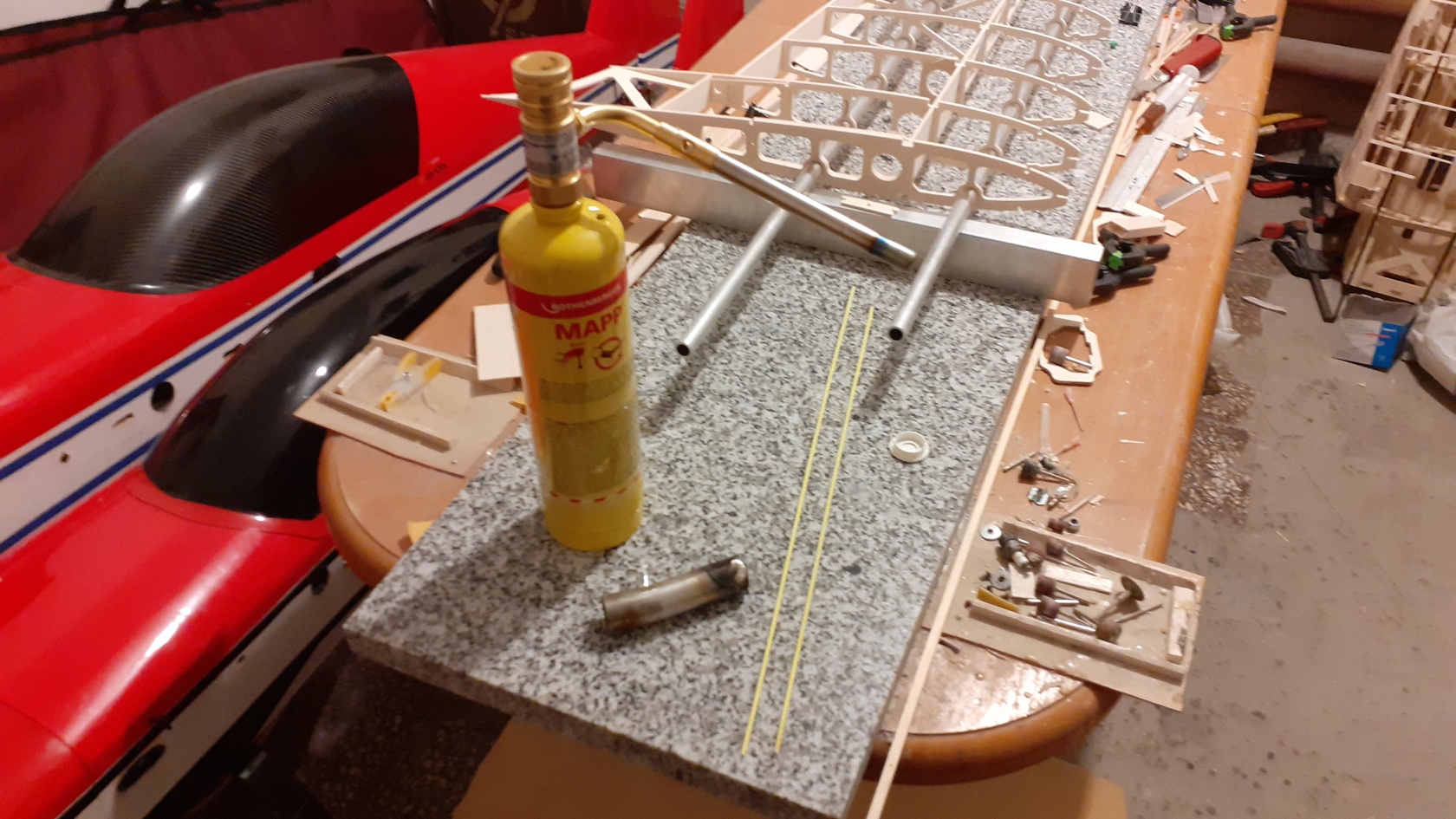

enter1978 Opublikowano 19 Października 2022 Autor Opublikowano 19 Października 2022 Zainteresowałem się wykonaniem tego kolana, bo może w weekend bym sie przeleciał modelem. I tak: koniec tego palnika chyba ma się rozgrzewać i to jest chyba normalne. Jest moc , bo tą kształtkę przylegającą do cylindra bez problemu rozgrzewa do czerwoności na pół gwizdka. Samo lutowanie jest banalnie proste , lutuje się praktycznie tak samo jak miedziane rurki cyną. Problemem wczoraj było usunięcie topnika z ścinaka na którym wykonałem próbę, topnik po wyschnięciu rurki nie chciał się usuwać mimo że potraktowałem go szczotka drucianą na wkrętarce. Rurka w miejscu lutowania wygląda jak by była na niej warstwa szkła o paskudnym ubarwieniu i szczotka druciana nie robi na niej wrażenia. Na szczęście dziś Darek mi podpowiedział że ta warstwa topika nie za bardzo lubi gorącą wodę, i faktycznie pod kranem polewałem gorącą wodą i przecierałem papierem ściernym , i papier ścierny w gorącej wodzie bardzo łatwo umył ten topik. Darek używał druciaka do mycia naczyń , ja takiego nie miałem pod ręką miałem tylko papier ścierny. Samo wykonanie kolanka to bardzo fajne i przyjemne zajęcie, pod każdym względem jest wow, i estetyka i łatwość wykonania , o trwałości się nie wypowiadam bo jeszcze nie używałem , ale produkt sprawdzony , przetestowany i podobno bez zastrzeżeń. Koszt tego kolana to około 20 Euro, czy to drogo? czy tanio? zależy , ze złomu da się wykonać takie za 1 euro , z materiału sprzedawanego na allegro na metry da się takie zrobić za 2 euro , ale co z tego jak to się sypie raz za razem, to jeśli to faktycznie z dwa czy trzy sezony by obskoczyło bez awarii to jak dla mnie 20 euro to bardzo tanio. Ja jedynie od siebie na końcu w te niemieckie kształtki wlutowałem krótką radełkowaną rureczkę aby mi sie tłumik nie obracał na kolanku. Waga kolanka to 105g, a na polutowaie tego poszło pół pręcika lutu, mając wprawę jednym pręcikiem lutu da się wykonać 3 takie kolanka Ja jestem zadowolony , pewnie jeszcze w ten weekend to kolanko się zaczerwieni. 3

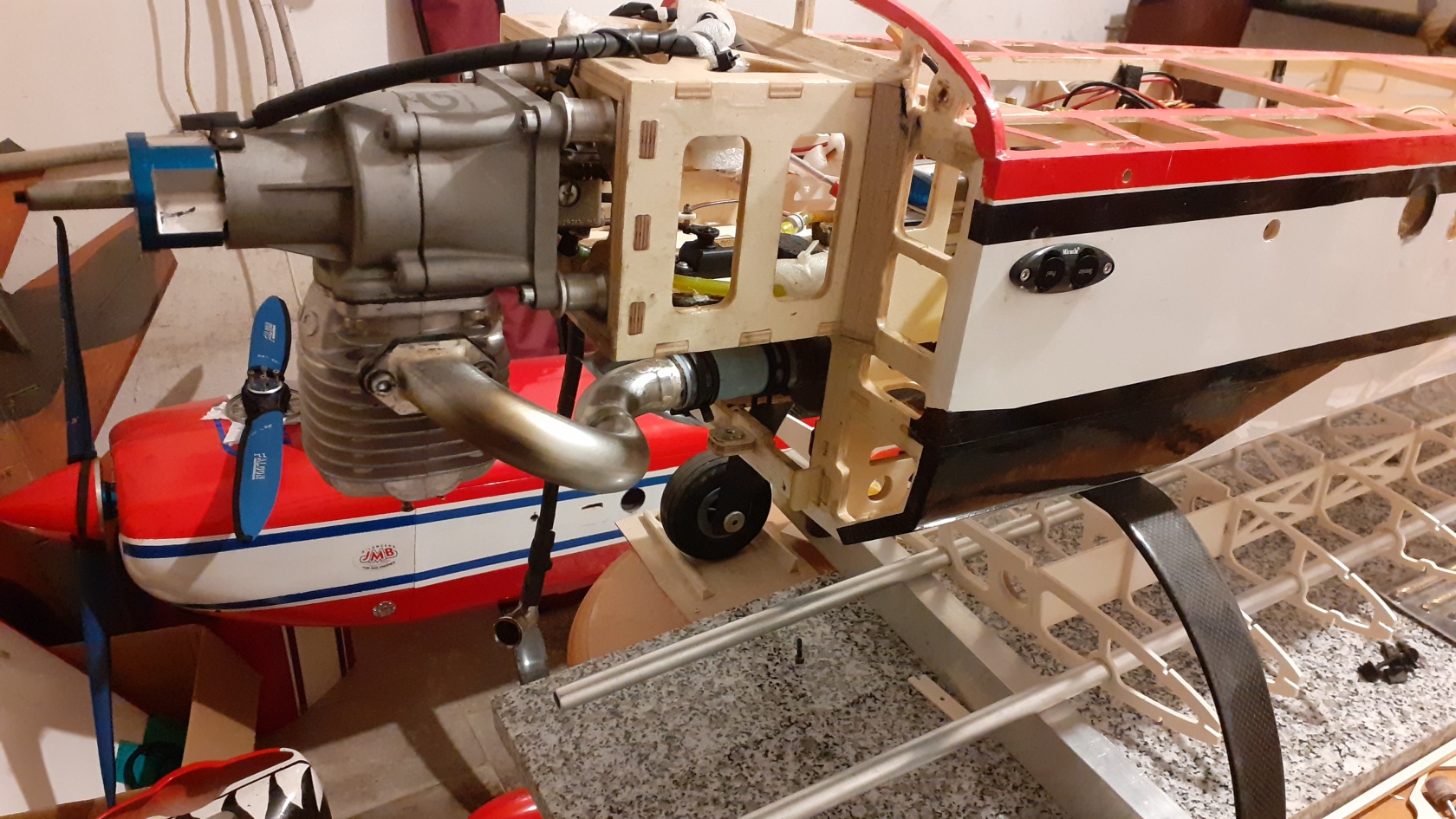

enter1978 Opublikowano 20 Października 2022 Autor Opublikowano 20 Października 2022 Ta Dam, model poskładany i można latać dalej. Ale nim założyłem maskę pstryknąłem zdjęcie kolanka. No kurcze pasuje jak z niego , a robiłem je po za modelem , nawet nie w tej piwnicy co model stoi , bo doszedłem do wniosku że może lepiej nie bawić się palikiem w piwnicy gdzie stoją modele , mnóstwo drewna , stoi benzyna, rozpuszczalniki. Więc lutowałem w drugiej piwnicy gdzie ne za bardzo coś może się zapalić , ale mimo to nieźle wyszło. 2
extra67 Opublikowano 20 Października 2022 Opublikowano 20 Października 2022 Witam.Super wyszlo.Mysle ze teraz to juz bedzie spokoj z kolanem.Pozdrawiam 1
robert.pilot Opublikowano 20 Października 2022 Opublikowano 20 Października 2022 2 godziny temu, enter1978 napisał: Ta Dam, model poskładany i można latać dalej. Super. ?

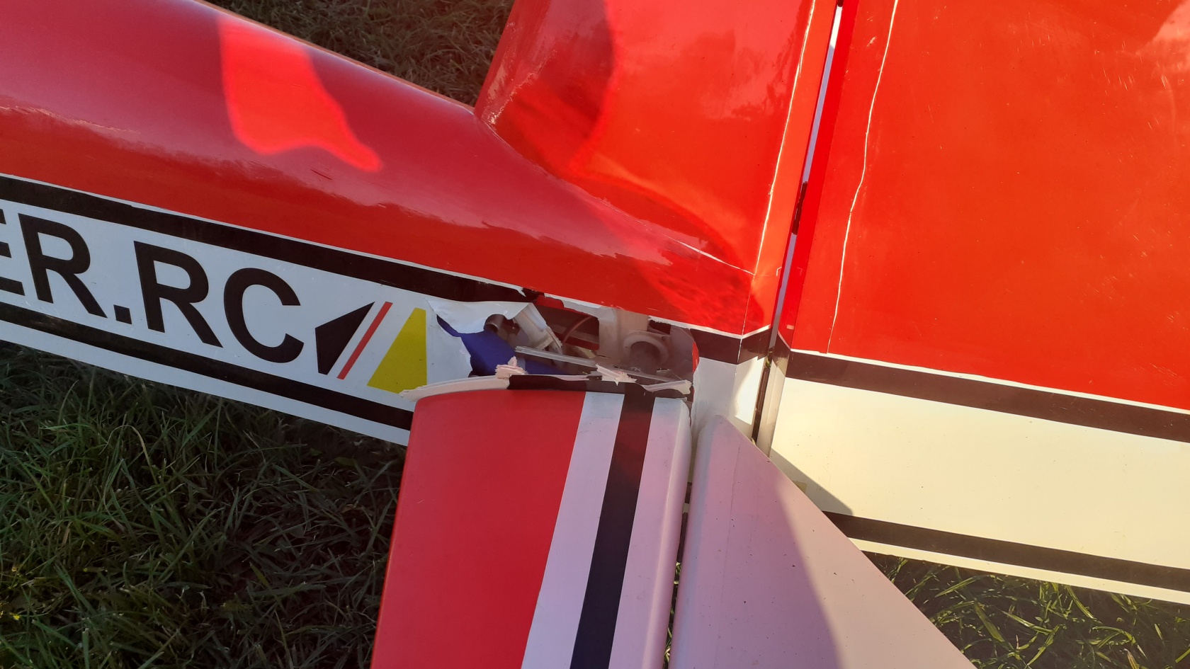

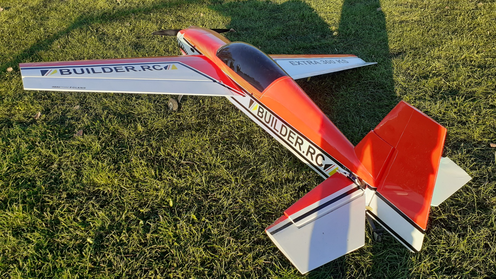

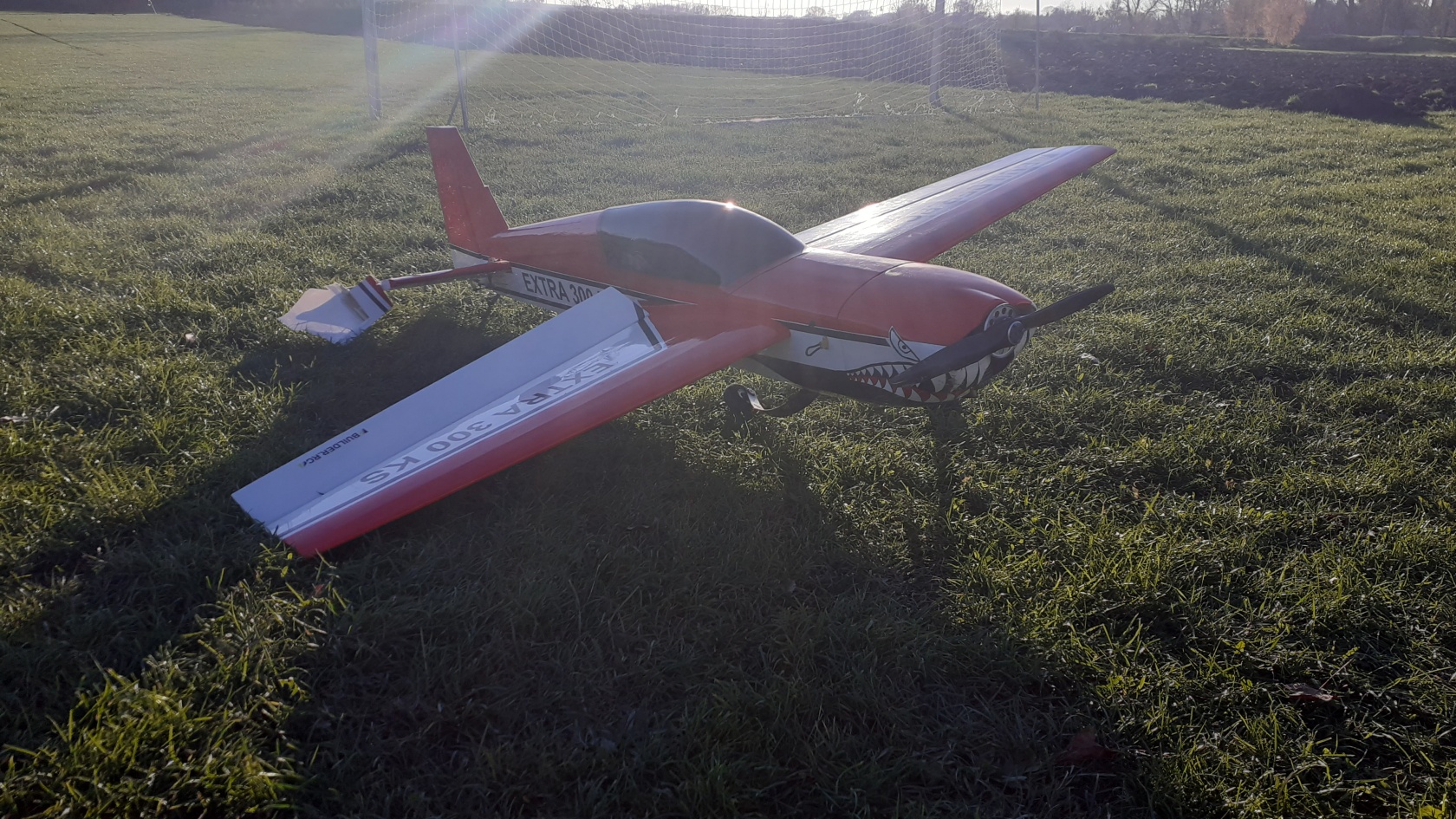

enter1978 Opublikowano 30 Października 2022 Autor Opublikowano 30 Października 2022 Jak by to powiedzieć, dziś kończyłem sezon , od samego początku przechodziłem sam siebie aż się doigrałem. Knife sped edge zakończony na zbyt niskiej wysokości , ale nie kurw........ wiesiek postanowił że jeszcze dorzuci z dwa obroty w korkociągu odwróconym mimo że ziemia była tuż tuż , no i dorzuciłem , że trzeba się było ostro ratować , a jak sie wyratowałem to widać na zdjęciach poniżej. A na tym ostatnim zdjęciu widać że jednak nie ma potrzeby wzmacniania podwozia, wstawiania metalowych kątowników itp , to co jest w projekcie wystarcza , golenie połamane z obu stron a konstrukcja drewniana w miejscu przykręcania goleni "NIE TKNIĘTA". 1
extra67 Opublikowano 30 Października 2022 Opublikowano 30 Października 2022 Witam Wiesiu.Widze ze nie bedziesz sie nudzil w zimowe wieczory.?Pozdrawiam
Hotpoint Opublikowano 30 Października 2022 Opublikowano 30 Października 2022 Nie ma co płakać. Parę $$$, dwa wieczory i latasz. Ja swojego reanimowałem w jeden wieczór. Dziś poleciał i nawet kółka nie odpadły ? 2
